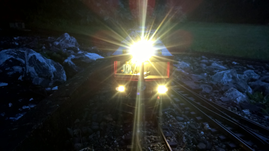

Da die Lok extremen Wackelkontakt hatte und auch sonst noch ein paar Probleme bestanden, habe ich mich entschlossen sie neu zu digitalisieren.

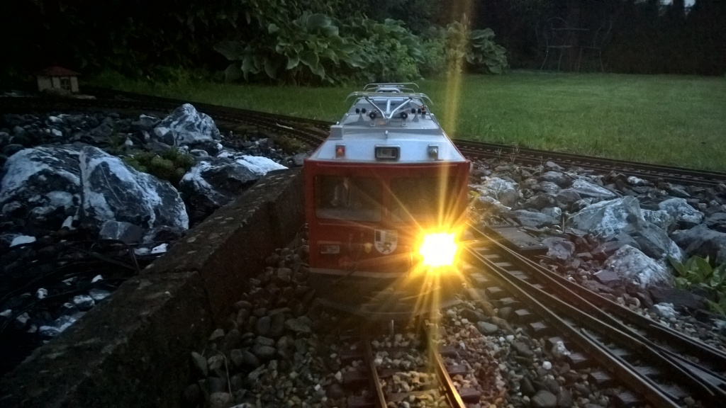

Als erstes habe ich mir die Prints mit den LED‘s vorgenommen. Die vorhanden Widerstände habe ich entfernt und durch solche mit geringerem Wert ersetzt. Nun leuchten die LED‘s richtig hell und man kann sie auf die gewünschte Helligkeit dimmen.

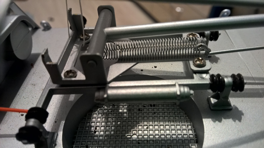

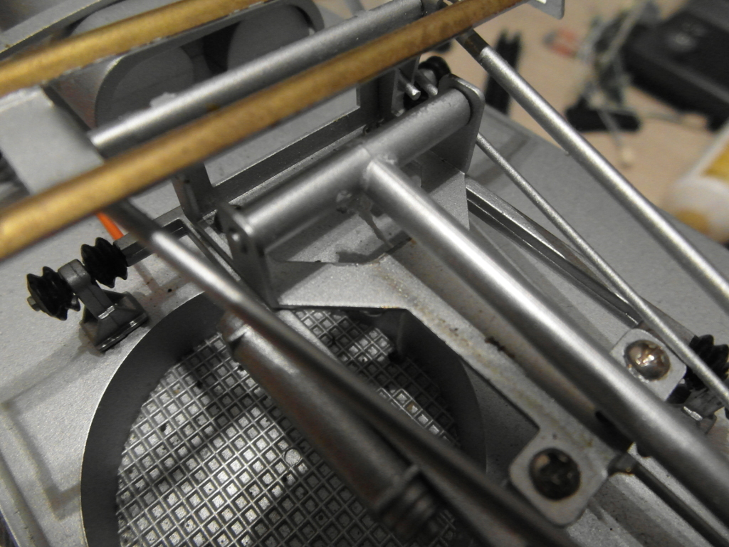

Dann waren die Pantos drann. Die Feder habe ich entfernt.

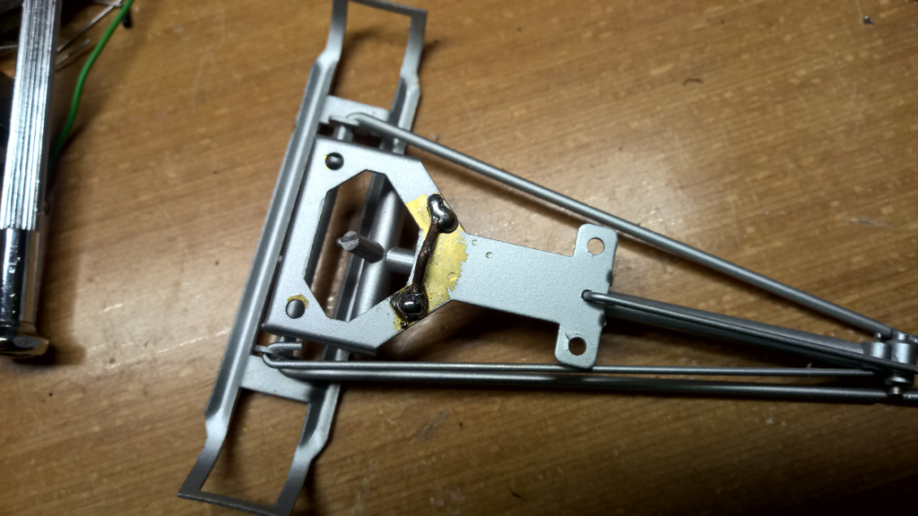

Auf der Unterseite der Pantos habe ich jeweils einen Draht für die Umlenkung der Schnur angelötet. Das braucht etwas Geduld, da die wärme im ganzen Panto verteilt wird.

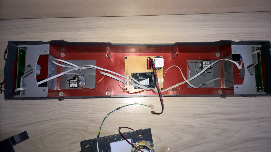

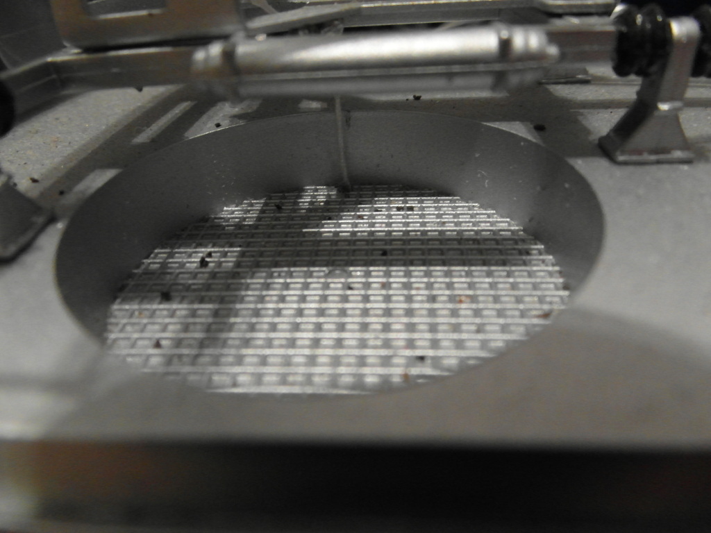

Die Servos habe ich direkt unter dem kleinen Loch platziert.
Die Hauptplatine habe ich unter das Dach montiert, da ich den eigentlich dafür vorgesehen Platz für den grossen Lautsprecher verwendet habe.

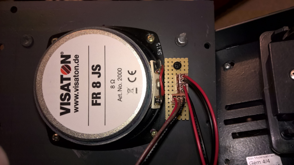

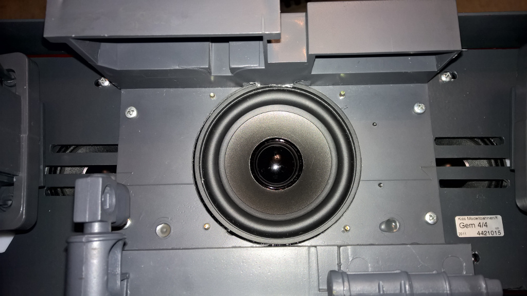

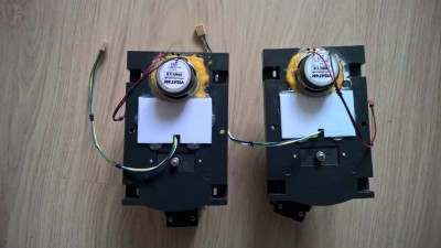

Die Lok verfügt nun über drei Lautsprecher, einen Visaton FR 8 JS als Tieftöner und zwei FRWS 5 R als Hochtöner. Der Tieftöner befindet sich im mittleren Teil des Bodens auf dem früher die Hauptplatine war. Ich habe diesesmal nicht einfach kleine Löcher gebohrt, sondern gleich die ganze Lautsprechergrösse mittels eines Kronenbohrers ausgebohrt.

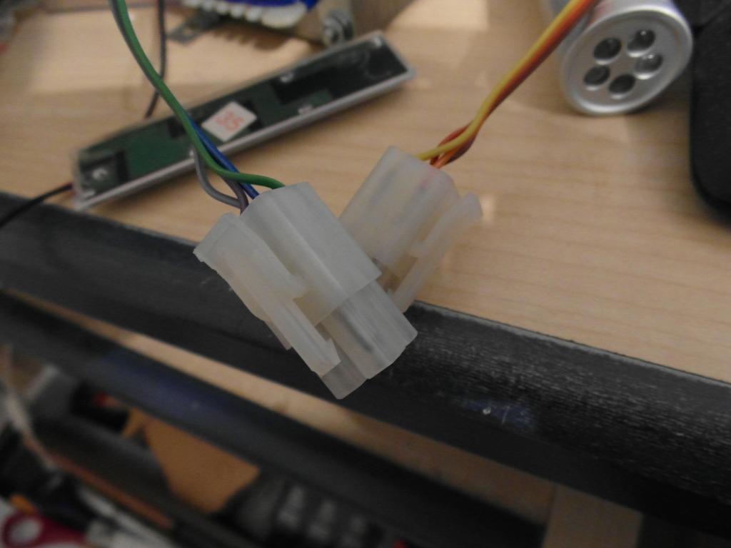

Die beiden Hochtöner habe ich mittels einer Art „Loctite“ auf die Gussblöcke geklebt. Damit kein akustischer Kurzschluss entsteht, habe ich mit den Kunststoffplatten die grossen Öffnungen in den Gussplatten verschlossen. Da die Kabel der Drehgestelle zu kurz waren, habe ich die „100 Ampere“ Stecker entfernt und durch „normale“ Stecker und längere Kabel ersetzt.

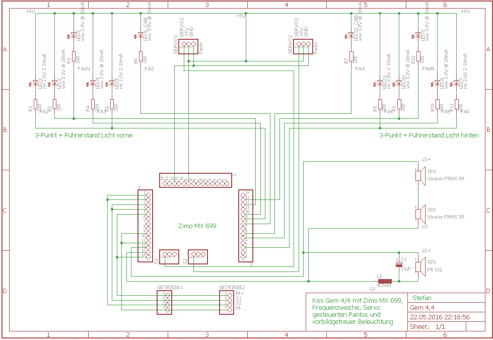

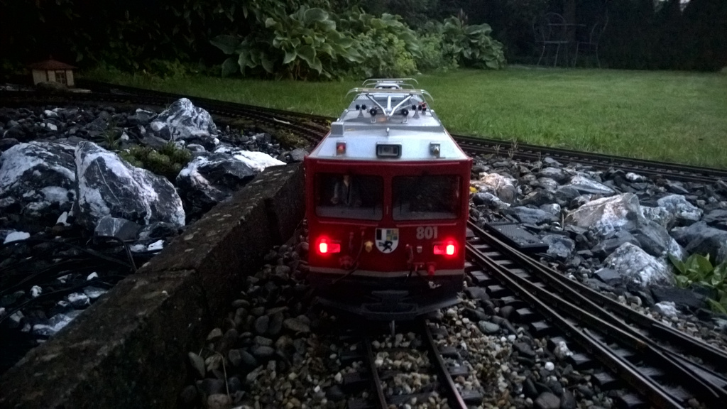

Nach entsprechender Decoder Programmierung sind folgende Lichtschemas möglich.
So können alle Schweizer Lichteffekte nachgestellt werden.
