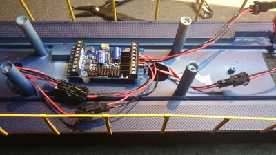

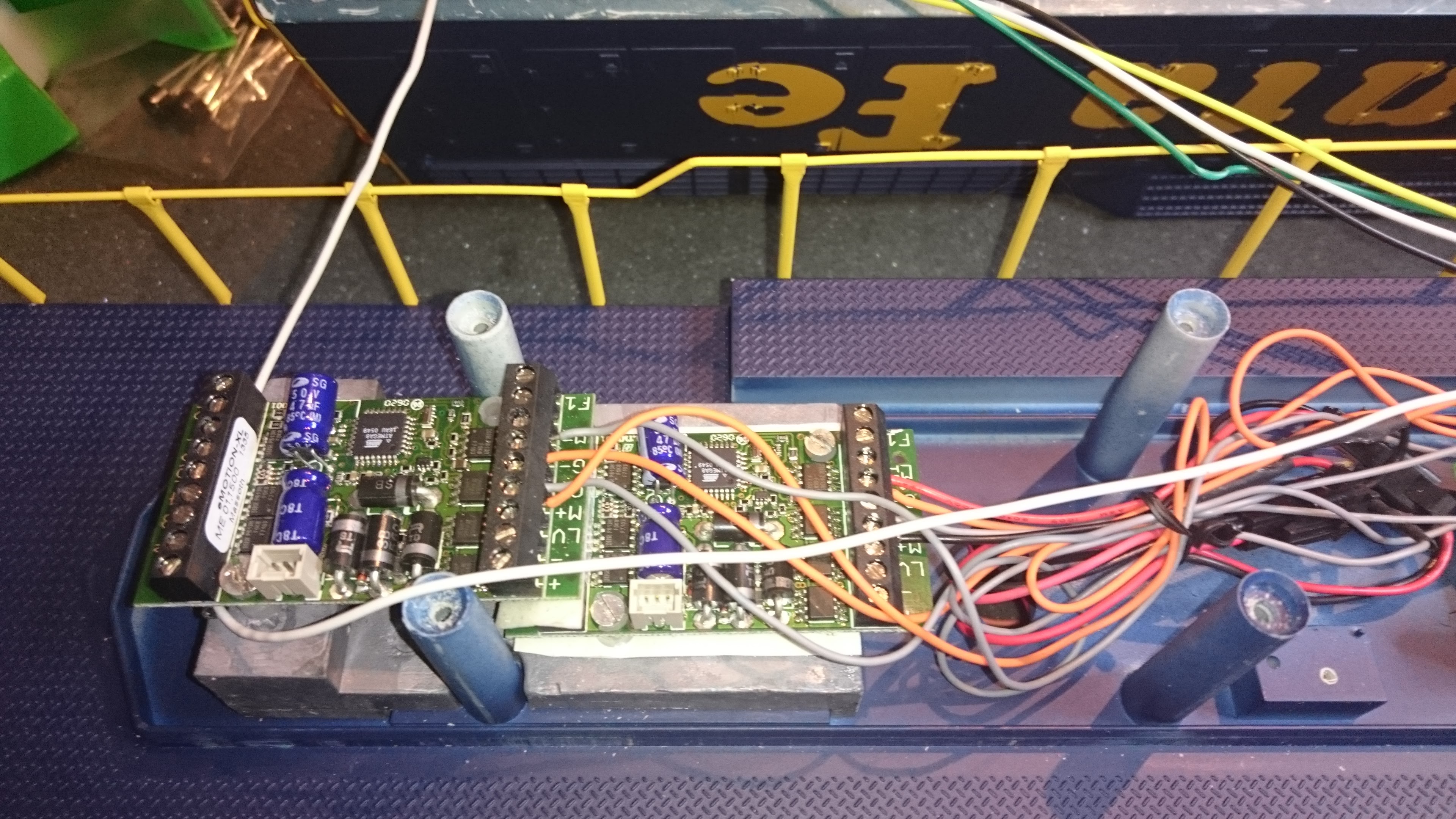

Schon länger liegt bei mir eine usa Trains SD40-2 der SantaFe in gelb/blau. Damals gekauft mit Massoth Decoder und Phoenix Sound. Ist auch alles drin, nur der Sound passt sich überhaupt nicht an die Fahrsituation an. Das heisst er "idelt" nur :twisted: . Auch die Beleuchtung entspricht nicht so meinen Erwartungen, es ist kein Lichtwechsel vorhanden. Es leuchten einfach immer alle möglichen Lampen und LED. :shock:
Das das nicht so bleiben kann war ja klar, also wird die Lok geöffnet und mal nachgeschaut was denn da so verbaut wurde:
Interessant, zwei Massoth XL im Doppeldeckermodus ;) :mrgreen:

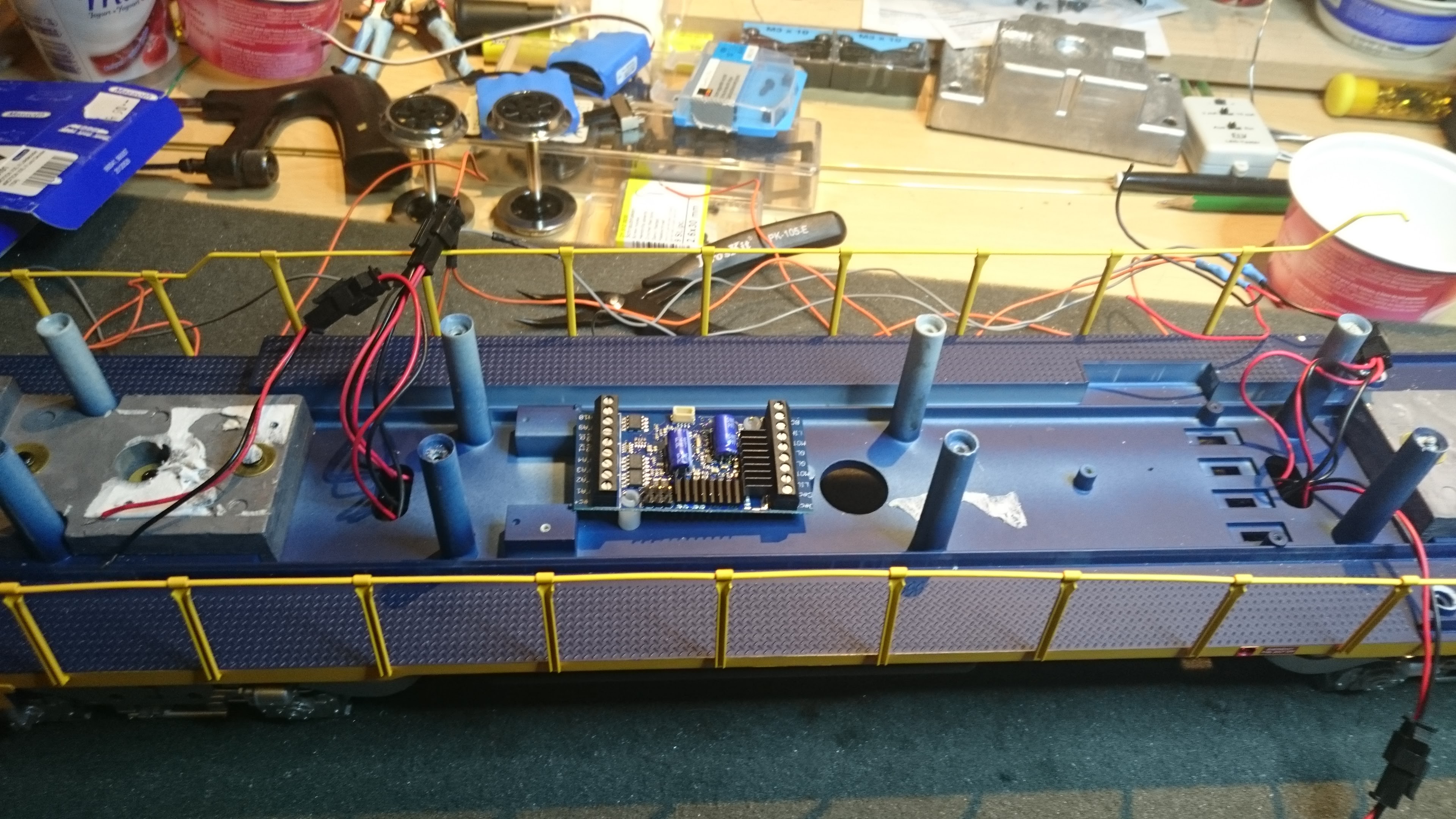

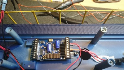

OK, geht auch aber zwei Decoder für 4 Motoren -> dafür gibt es doch den neuen Massoth XXL II mit 8A. Also "schnell" zum Händler und einen gekauft.

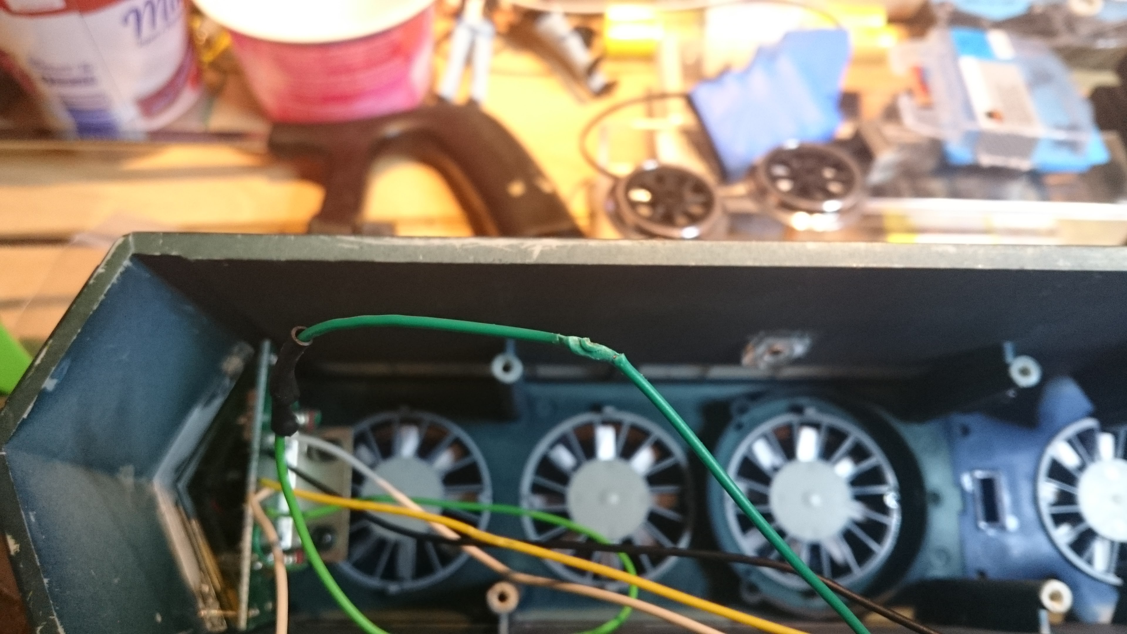

Auch sonst gibt es sonderbares in der Lok, wie lange wohl dieses grüne Kabel noch funktioniert hätte?

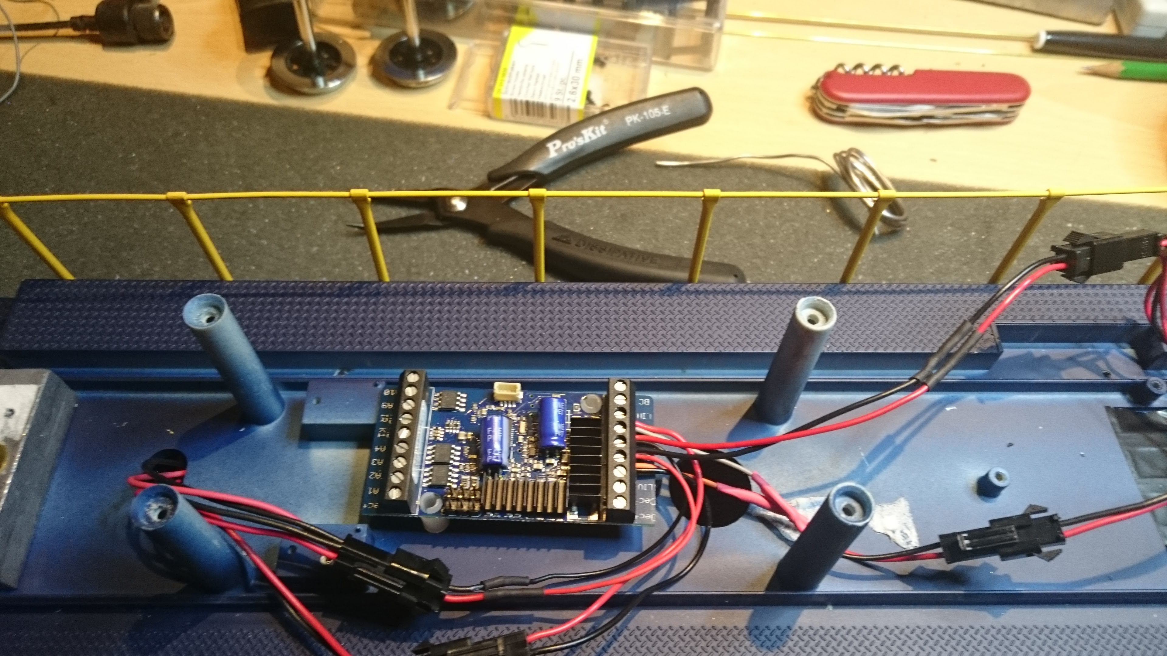

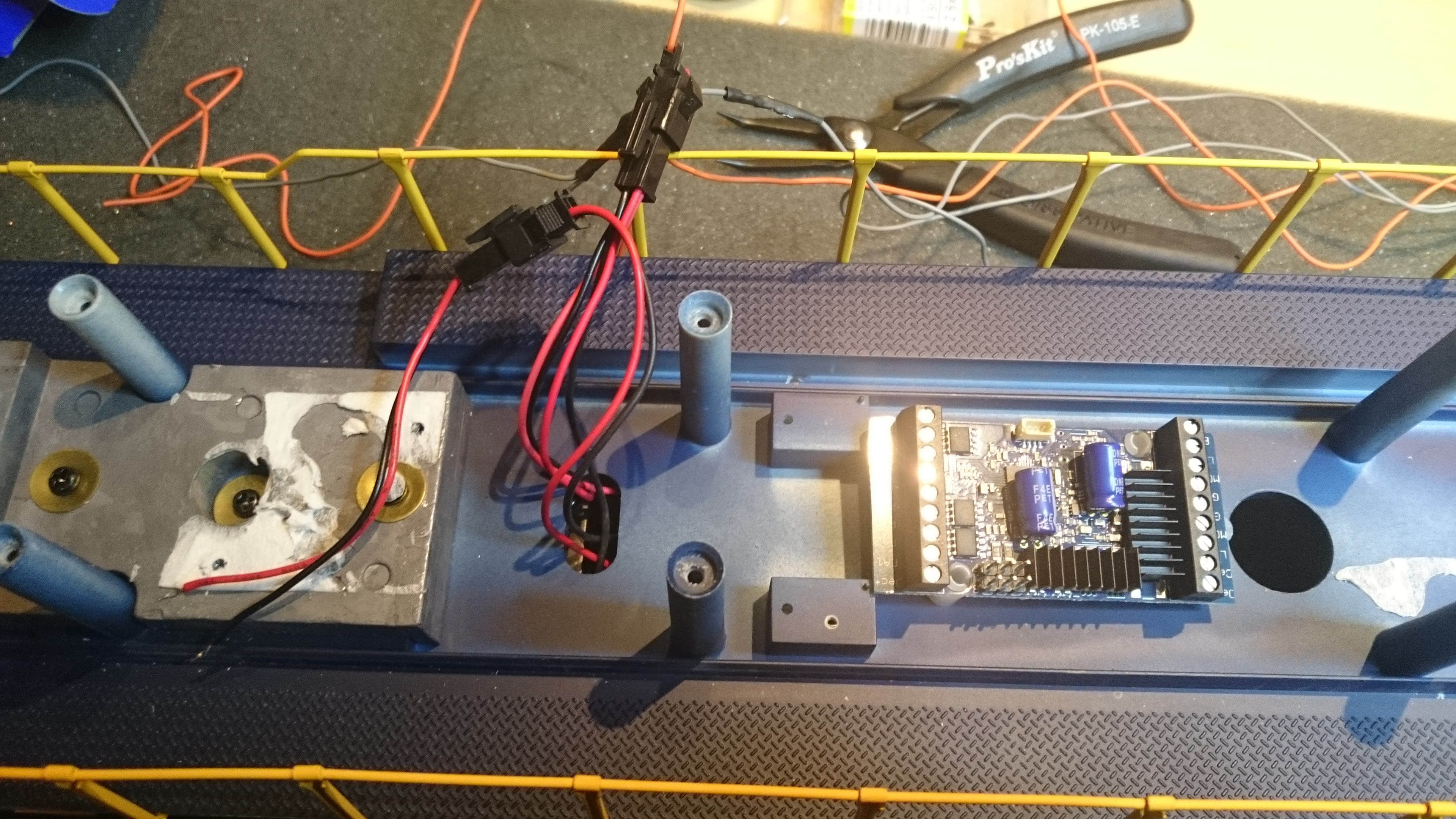

Also nun zum Umbau, Platz für den XXL II suchen und die alten Kabel entfernen und neu verkabeln
Neu verkabeln
Nun kommen die Prints vorne und hinten dran, wahrscheinlich muss da alles entfernt werden

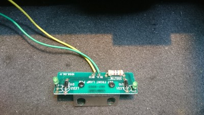

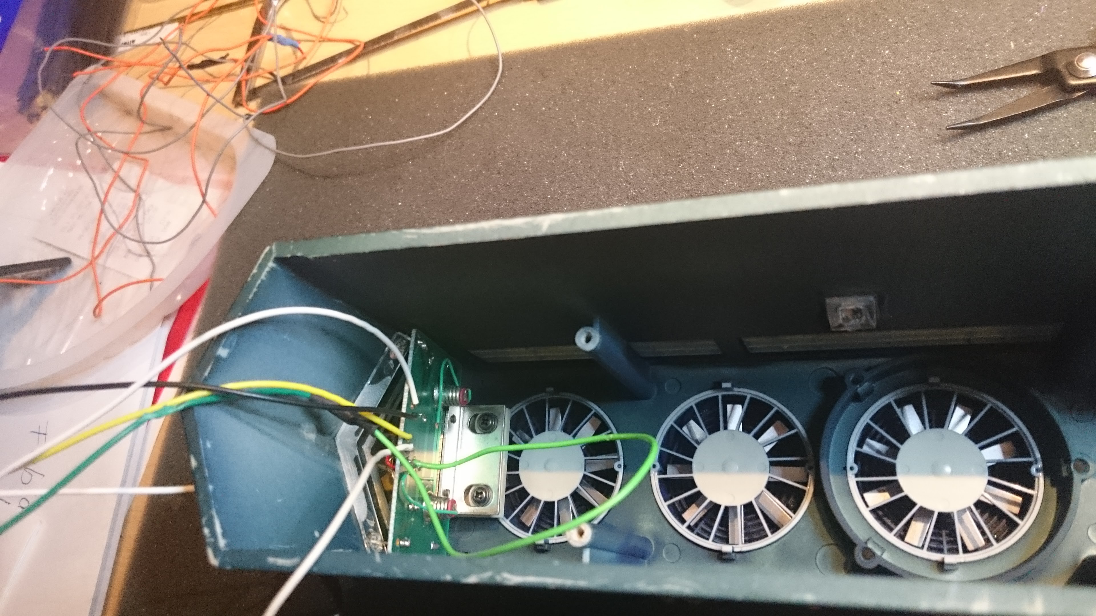

Die hintere Platine scheint mal designt zu sein für eine dreipolige rot/grün LED. Drin ist jetzt nur eine rote LED und die vier Lämpchen. Da ich keine Lust habe den teuren digital Strom in Lampen zu verheizen werde ich alles auf LED umbauen. Geplant sind auch rot/grüne DUO LED. Die Nummerbeleuchtung wird auch warmweiss und die Scheinwerfer wahrscheinlich kaltweiss.
Auch die vordere Platine wäre bereit für eine DUO LED, mal schauen ob ich sie weiterverwenden kann wenn es digital werden soll.

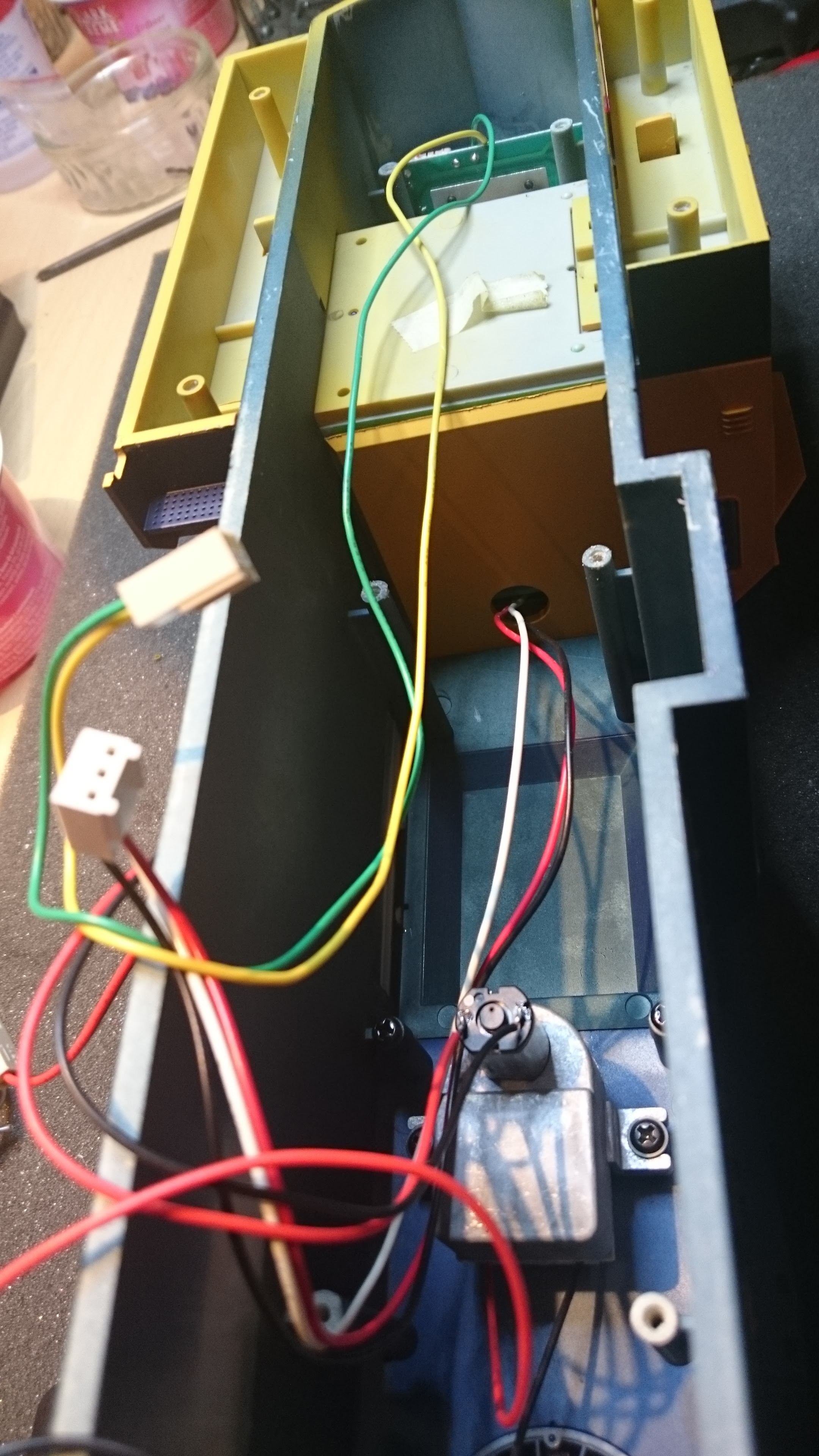

Nun hat es noch ein paar Kabel in der Lok, Die Ansteuerung vom Rauchgenerator und dem Ventilator soll dann auch der Decoder übernehmen.
Soweit mal der aktuelle Stand, wahrscheinlich muss ich noch spezielle DUO bestellen welche einen gemeinsamen Pluspol haben damit der Decoder diese direkt ansteuern kann.

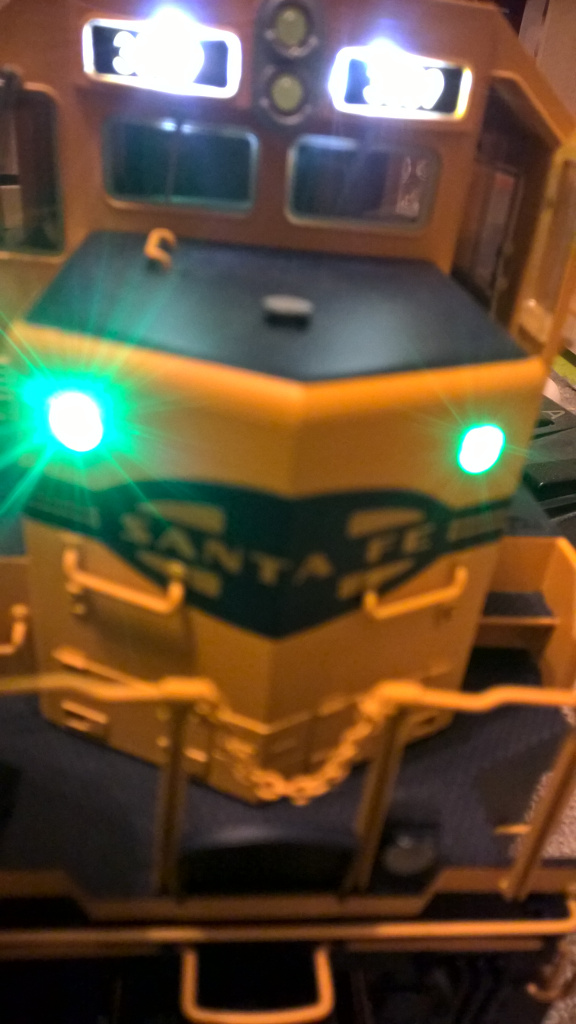

Beitrag von Luegi » 23 Aug 2016, 11:42
Hallo Blondi
Danke für die Infos, war mir doch irgendwie im Kopf dass wir es davon schon mal hatten. Ich versuche das mal auf meine Lok zu adaptieren, bitte korriegieren wenn ich was falsch verstanden habe.
Vorne:
- Lampen in der Schnauze -> Headlight also für mich die normalen Scheinwerfer die ich mit F9 einschalte
- Lampen der Loknummer -> nichts spezielles, können leuchten beim starten vom zB. Motor
- Die beiden Lampen übereinander zwischen der Loknummer -> Ditchlights, evtl. blinkend bei mir weil es mir gefällt ;-)
- Leeres Lampenglas auf dem Dach vom Führerstand -> Blinklicht, separat schaltbar
Hinten:
- Lampen nahe nebeinander -> Scheinwerfer
- Lampen nebeneinander -> rot
Meine wird dann wohl eine eher nach 1988 bis ca. 1997
OB ich nochmals ein rotating beacon light mache weiss ich noch nicht, war schon genug Arbeit beim ersten Mal (Link folgt noch)

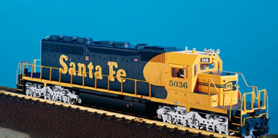

Wo aber die Cassificationslights sind habe ich nicht rausgefunden, evtl. fehlen die ja bei der SD40-2. Habe leider kein Foto erstellt als sie noch zusammengebaut war, hier daher eines aus dem Netz

Beitrag von Bicentennial » 23 Aug 2016, 19:38
hallo nochmals ...
hab dir mal die Positionen der Beleuchtungen dargestellt:
Ich weiß ja nicht, wie originalgetreu du modellieren willst ..... das ist ausschlaggebend.
Damals hab ich mir die Milwaukee Road ausgesucht. Die gab es bis 1986. So entfielen bei mir die Ditch Lights (Grabenlichter).
Allerdings mussten da die Class Lights und auf dem Dach die Rundumleuchte funktionieren.
So kam ein Detail bzw. eine Anpassung nach der anderen .....
Also entweder Class Lights oder Ditch Lights, zumindest bei der ATSF, eine Art Beleuchtung könntest du dir sparen.
Vor 1997 würde es bei dir auch mit der Position der Head Lights (aufblendbar), dem Spitzensignal, passen.
Nach dem Verschwinden der Class Lights sind die Head Lights meistens in die Nase verlegt worden.
http://www.railroadpictures.de/html/arc ... C0%7C0%7C0
Ich hab mal deinen Text editiert:
Vorne:
- Lampen oben zwischen den Nummern -> Headlight also für mich die normalen Scheinwerfer
- Lampen der Loknummer -> können / sollten leuchten beim Starten vom zB. Motor
- Lampen vorne in der Nase --> Class Lights (aus/weiß/grün/rot --> Anwendung hatte ich beschrieben)
Hinten:
- Lampen nahe nebeinander -> Scheinwerfer/Head Lights
- Lampen nebeneinander -> Class Lights (aus/weiß/grün/rot) - für Rückwärtsfahrt --> Long Hood Forward -.-> eigentlich nicht vorgesehen, aber ausnahmsweise möglich
wie du geschrieben hast, am Ende machst du´s wie du Lust hast ;)
Blondi
ach ja, Tipp:
Für die Class Lights nehme ich mittlerweile keine mehrfarbigen mehr. Weiß für vorne und rot für hinten reicht völlig aus.
Die Führungslok fährt eh vorwärts, also Class Lights aus oder weiß. Rot hinten braucht auch so gut wie nie. Am Ende des Zuges ist immer ein Caboose.
Helper-Loks hatten auch zu dieser Zeit schon das Head Light an.
guck mal nach dem Abkoppeln bei genau 1:41min was bei den Helpern leuchtet (muss man genau gucken)
https://www.youtube.com/watch?v=YZbZqgu3NaE
-----> Fotos und Videos
-----> Youtube Videos
Re: Aktuelle Technik implantieren in einer SD40 von usa Trai
Beitrag von Sbbfreack » 23 Aug 2016, 20:38
Ich habe das mit dem Class Lights so gelöst:
Die drei LED's hintereinander und dann mit dem Decoder gedimmt, damit alle etwa gleich hell sind.
So hatte ich keine Probleme mit + als Masse
