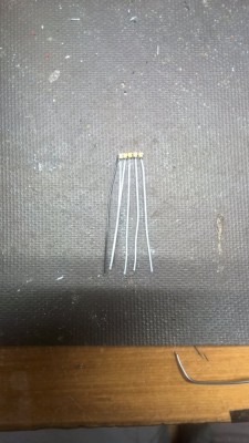

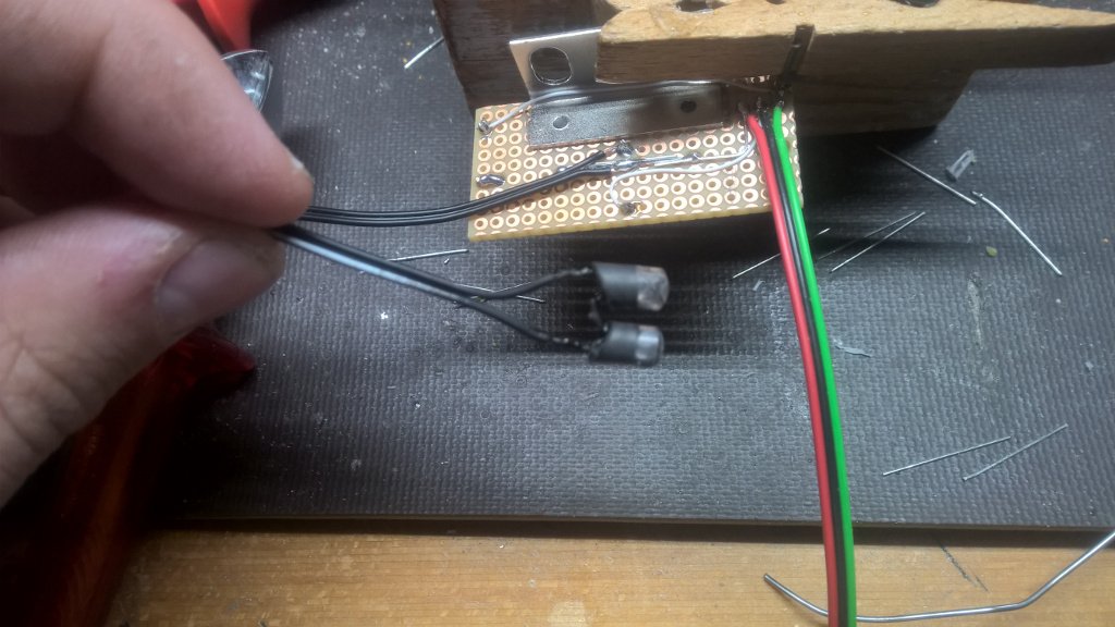

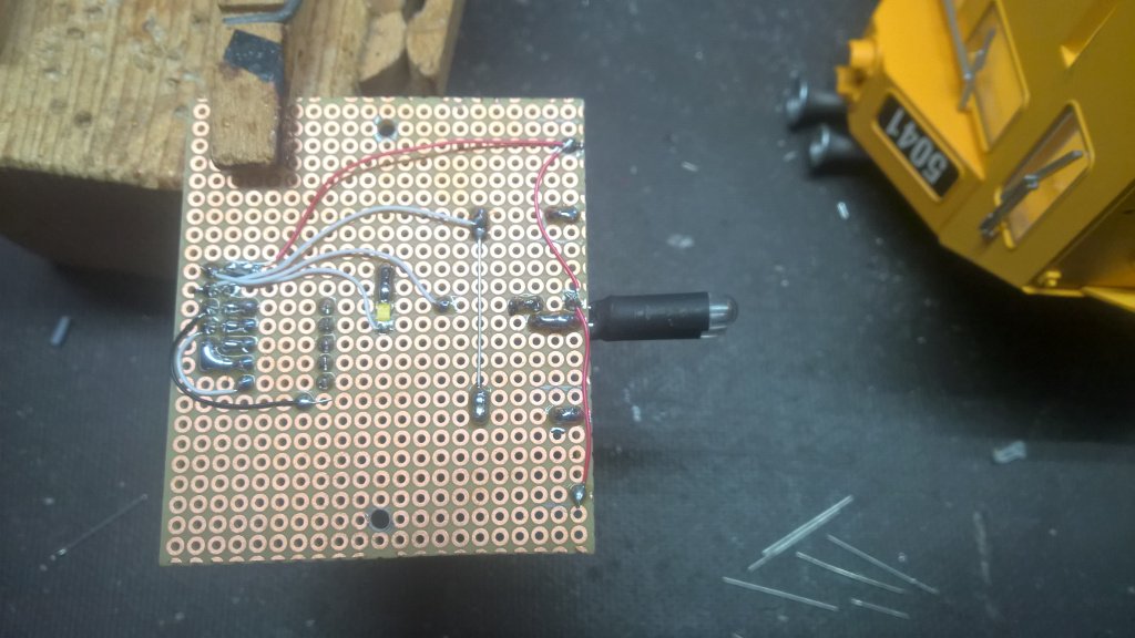

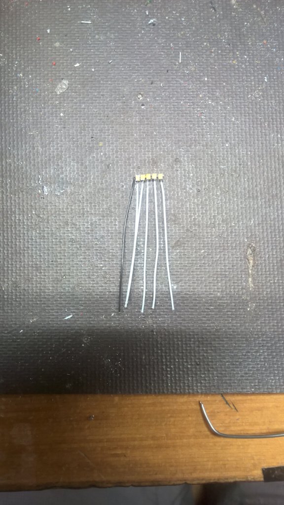

Die SD 40-2 von einem Bekannten war noch im Ursprungszustand. Da die USA Trains Elektronik überhaupt nicht auf digital ausgelegt ist hab ich sie komplett entfernt. Das Beacon-Light (Drehlicht) hab ich mit fünf SMD LED‘s und einem Attiny 13 realisiert. Die LED‘s sind parallel aneinander gelötet und dann um einen Zahnstocher gewickelt und in das Glas gesteckt worden.
LED‘s aneinander gelötet:

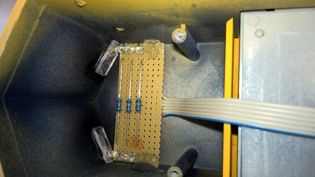

Die Markerlights hab ich mit drei hintereinander gesetzten 3mm LED‘s realisiert: rot, grün und warmweiss.

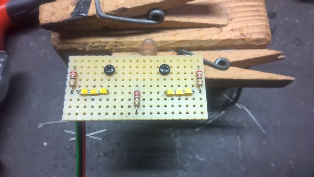

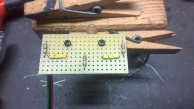

Die Nummberboards sind mit drei aneinander gelöteten SMD LED‘s beleuchtet. Die Headlights mit den originalen Röhrchen und 3mm LED‘s.
Die Treppen- und Drehgestellbeleuchtungen sind ebenfalls mit SMD LED‘s ausgeführt.

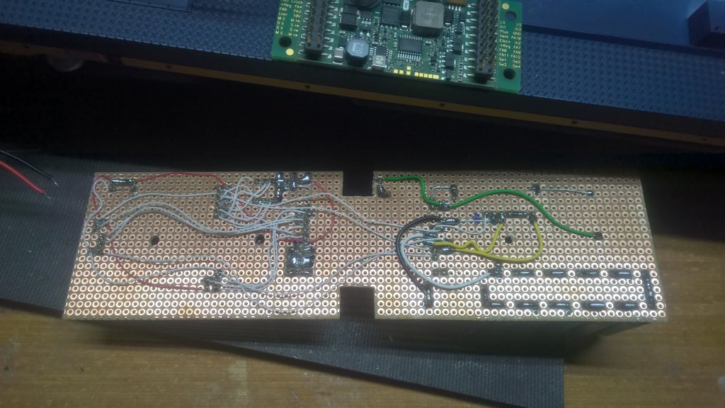

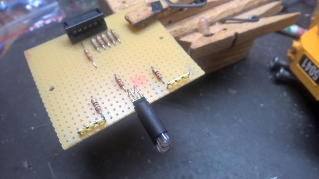

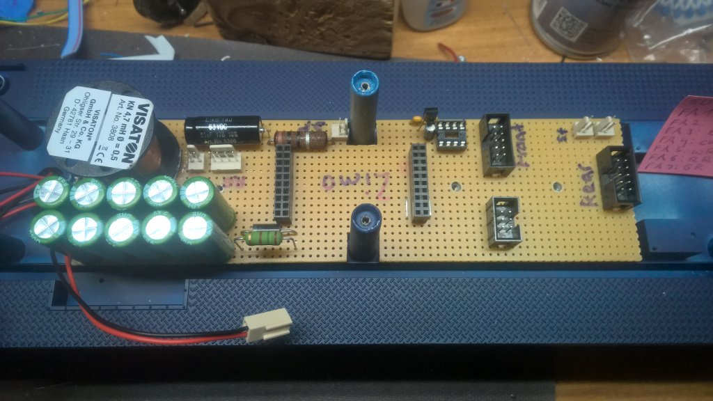

Die Hauptplatine ist dementsprechend gross ausgefallen. Darauf befinden sich die Stecker für die alle Beleuchtungsprints in der Lok, die Kondensatoren, die Decoderschnittstelle und die Audiofrequenzweiche.

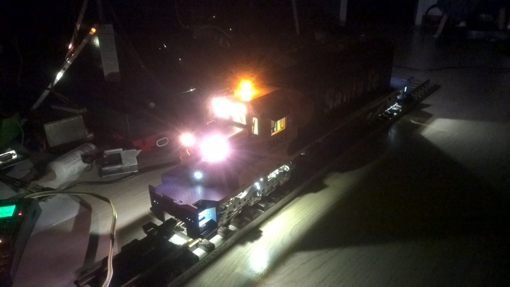

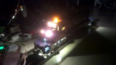

Beleuchtungstest:
[youtube]https://www.youtube.com/watch?v=gwhO3bWmDNE[/youtube]
(Youtube muss leider per Link aufgerufen werden, funktioniert nicht mehr so wie früher, obwohl noch gleich beschrieben)
Jep, der Kristbaun ist perfekt :)

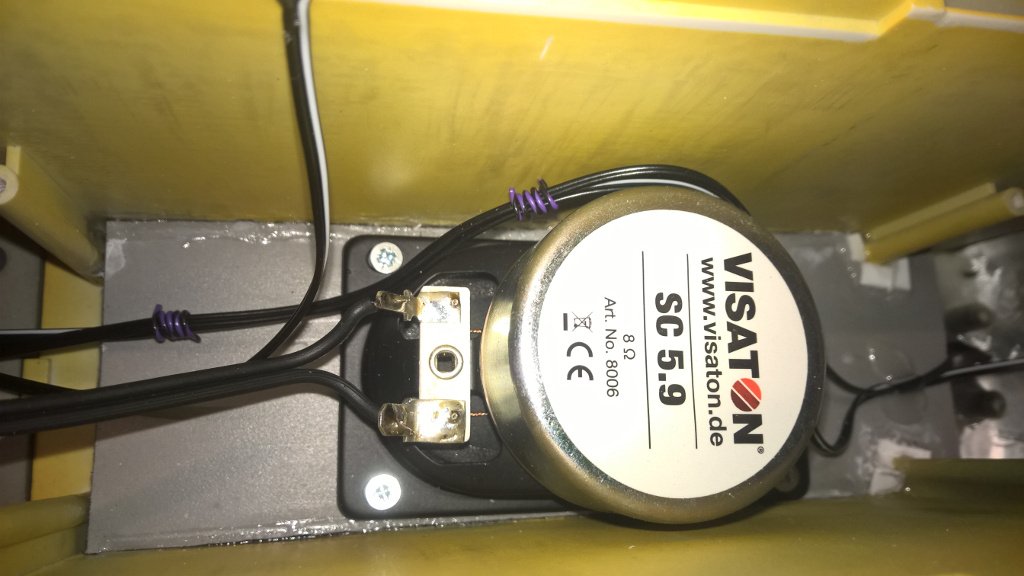

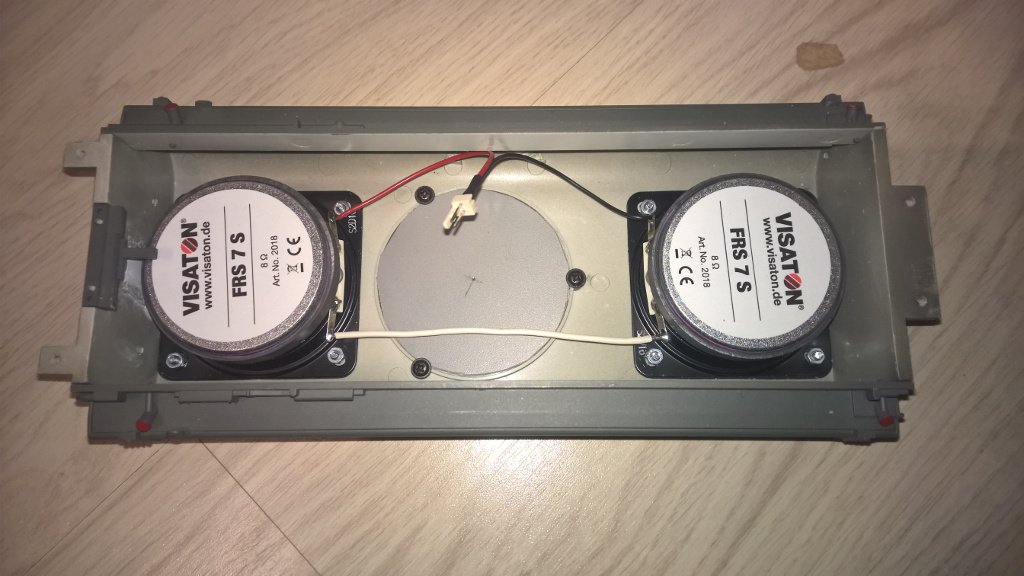

Die Lautsprecher hab ich gleich wie bei der SD70 eingebaut, nur leider vergessen Fotos zu machen. Deshalb die beiden Fotos der SD70.

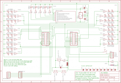

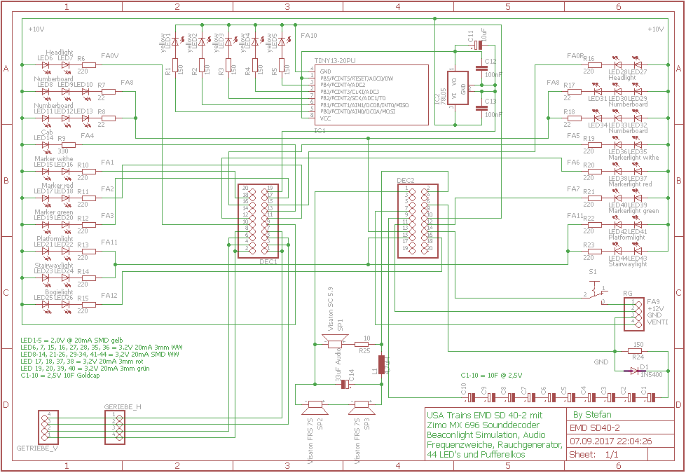

Der Schaltplan:
