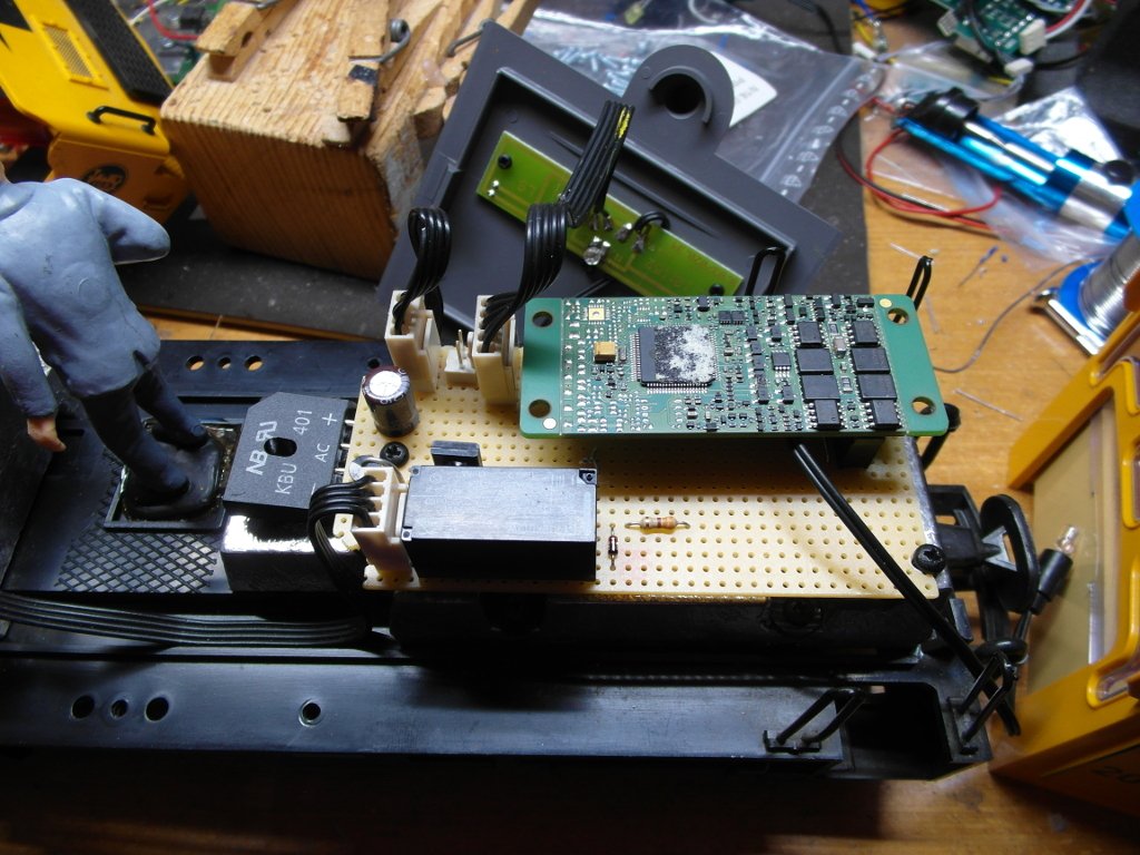

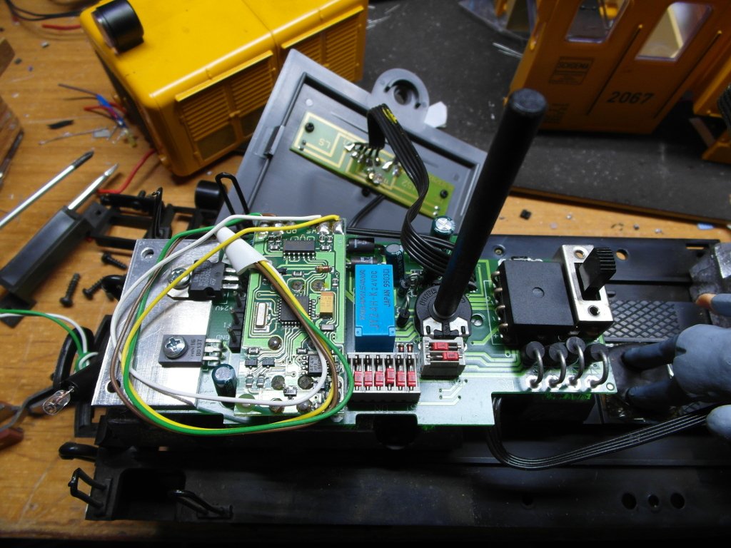

Wer kennt sie nicht, die Putzlok von LGB. Unser Exemplar ist digitaltechnisch etwas in die Jahre gekommen. Es wurde damals mit einem LGB – Lenz Decoder der ersten Generation ohne Lastregelung ausgerüstet. Dies hatte zu folge, dass wenn man den Schleifradantrieb eingeschaltet hat, musste man richtig Gas geben damit die Lok nicht stehen blieb. Wenn man den Antrieb wieder ausschaltete fuhr die Lok los wie eine Rakete.
Da noch ein nicht mehr benötigter Zimo MX696N Fahrdecoder herum lag, haben wir uns entschlossen die Lok neu zu digitalisieren.

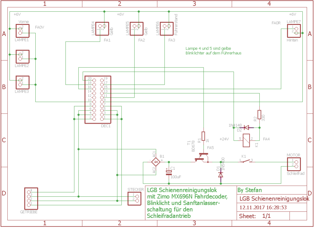

Da passt kein Decoder mehr rein, wenn er nicht für die Schnittstelle gemacht ist. Deshalb wurde die gesamte Elektronik entfernt und eine neue Platine mit Schnittstelle für den MX696N erstellt. Auf der Platine befindet sich auch ein Transistor um den Schleifradantrieb langsam anlaufen zu lassen. Mit dem Kriechgang können die Schienen so optimal gereinigt werden.
Die Platine im Führerhausdach blieb so wie sie ist.

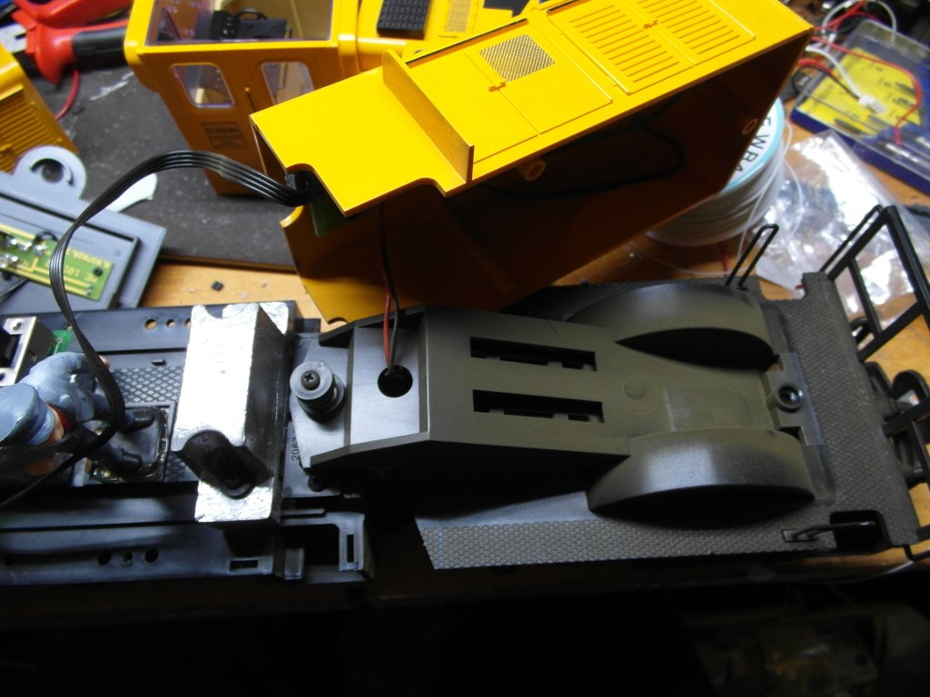

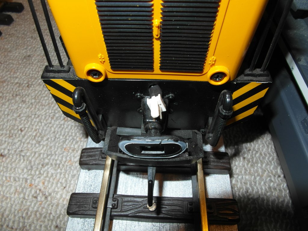

Neu kam noch ein Stecker dazu, damit man die Lok zur besseren Stromaufnahme mit dem Wagen den ich mal dafür umgebaut habe verbunden werden kann.
viewtopic.php?f=38&t=693

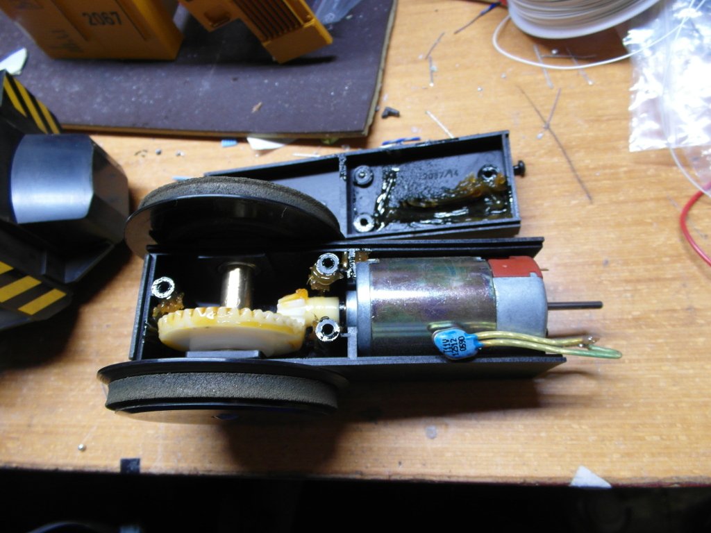

Wenn die Lok schon mal zerlegt ist, wird sie auch gereinigt. Schleifstaub hat sich ne ganze Menge angesammelt.
Natürlich wurden bei dieser Gelegenheit auch die Getriebe gefettet und die Räder gereinigt.
Der Schaltplan
