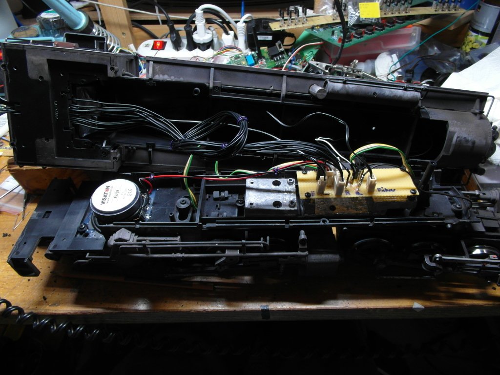

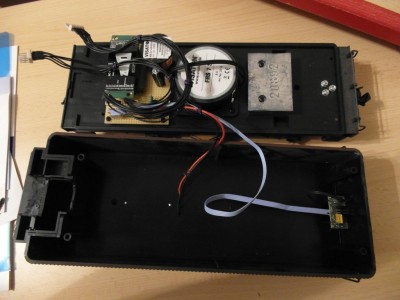

Zuwachs in der Sammlung, eine LGB 20892 Sumpter Valley Railroad Dampflok. Das Modell war analog, hatte eine Decoderschittstelle und einen LGB Massoth Sound mit zuwenig Dampfläge / Radumdrehung. Ich habe die gesammte Elektronik entfernt. Neu kommt der Decoder in den Tender, da er dort leichter zu erreichen ist.

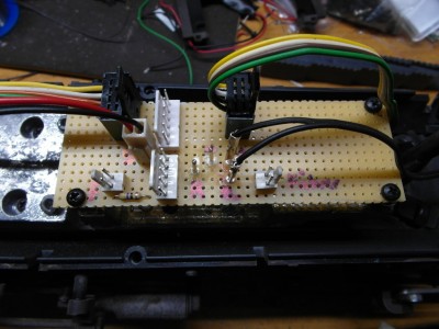

In die Lok kommt eine neu Verteilerplatine.

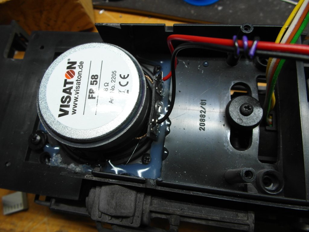

Den originalen Lautsprecher habe ich durch einen Visaton FR 58 ersetzt
Die fertige Lok schaut nun so aus:
Lok und Tender sind mittels einem sechs- und einem fünfpoligen Stecker verbunden.

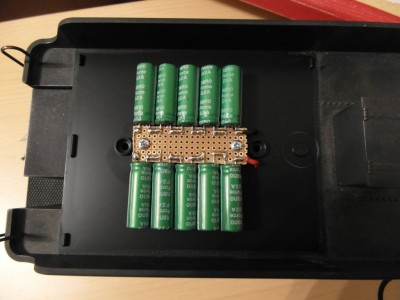

Im Tender war der Platz auch recht knapp, die Kondensatoren musste ich direkt unter dem Öltank unterbringen.

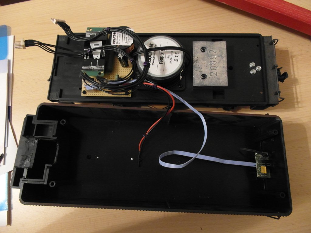

Für den Lautsprecher war bereits ein Platz vorgesehen. Dieser Lautsprecher wird über eine Frequenzweiche nur mit den tiefen Tönen angesteuert, während der Lautsprecher in der Lok mit der vollen Frequenzbreit angesteuert wird. Der Decoder ist auf den Print aufgesteckt.

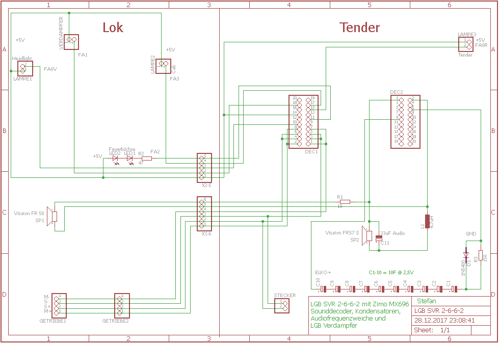

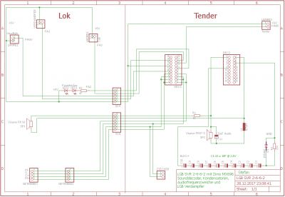

Der Schaltplan:
