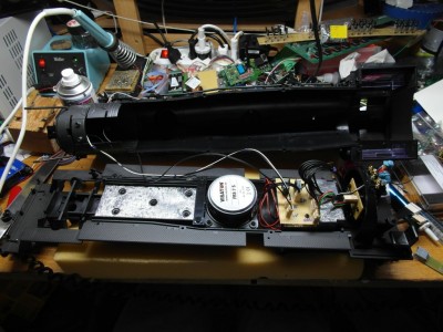

Eine LGB Mikado die wegen schlechten fahr und sound Eigenschaften lange im Regal stand. Ich habe nun die gesamte Elektronik entfernt um die Lok von Grund auf neu zu digitalisieren.
Die Digitalisierung ist in etwa gleich aufgebaut wie in der 2-6-6-2 von der ich auch einen Bericht geschrieben hab.
http://www.spur-g.ch/phpBB/viewtopic.php?f=38&t=939

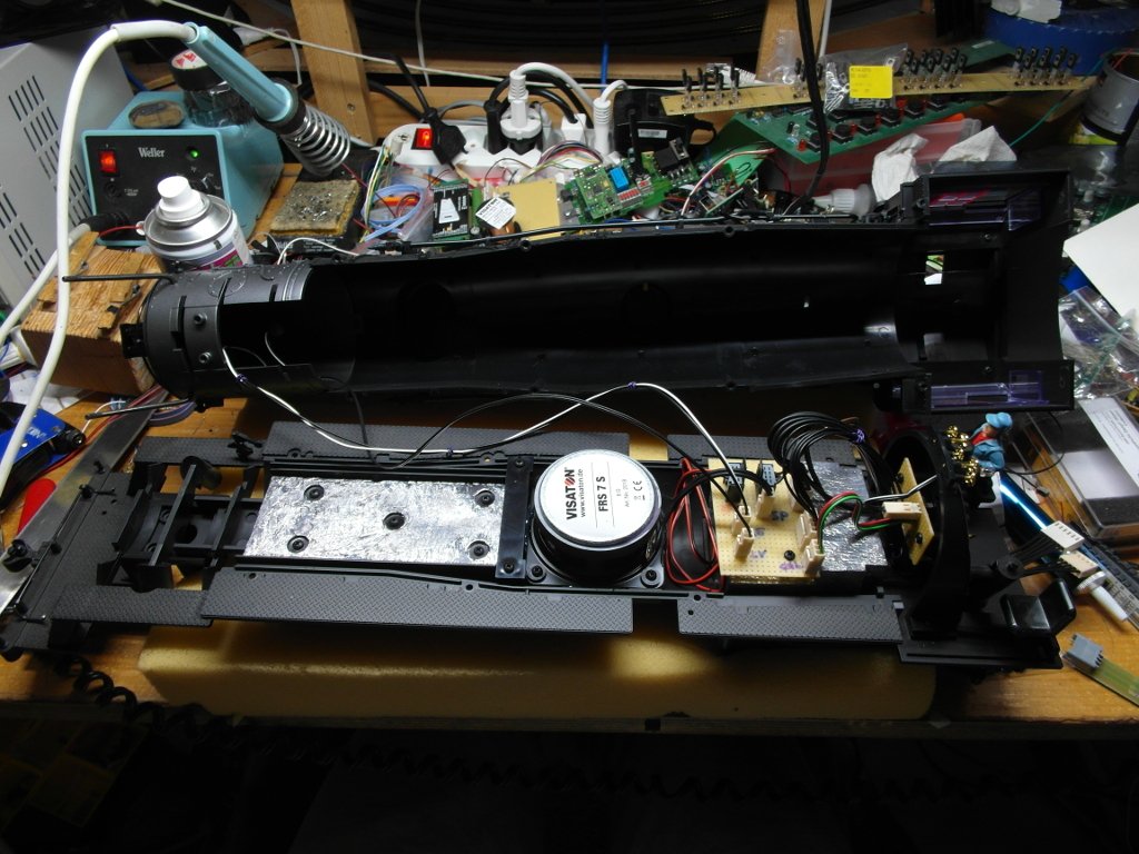

In der Lok befindet sich neu nur noch eine Verteilerplatine, der Decoder ist im Tender untergebracht.
Bitte die Unordnung um die Lok herum nicht all zu genau betrachten :)

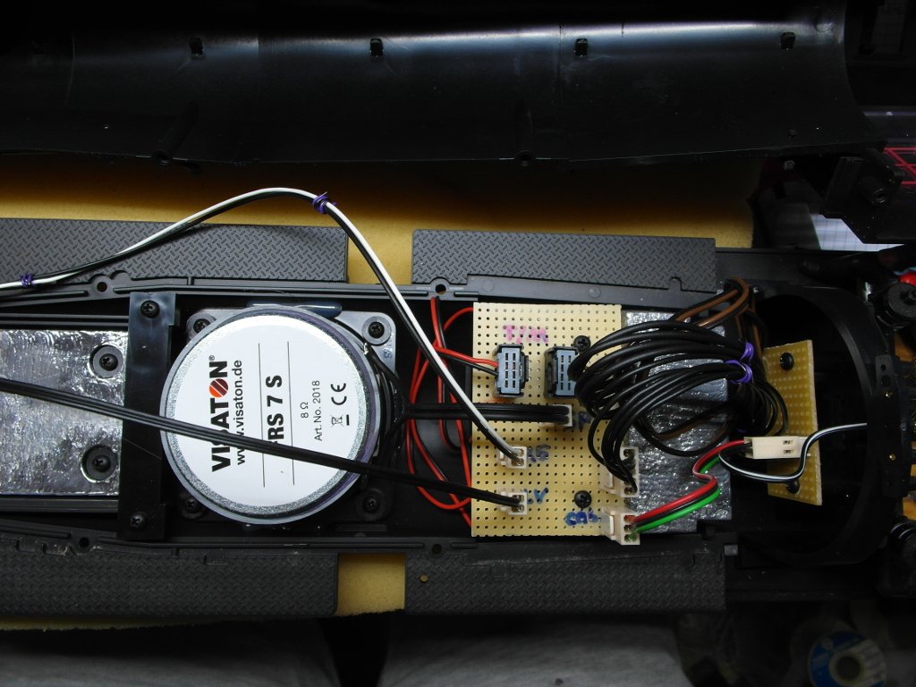

Die Lok ist mit einem fünf- und einem sechspoligen Stecker mit dem Tender verbunden.
Auf der Platine im Tender befinden sich die Kondensatoren, die Audio Frequenzweiche und die Decoderschnittstelle.

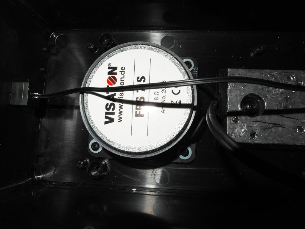

Neu ist nun ein Lautsprecher im Tender für die tiefen Frequenzen.

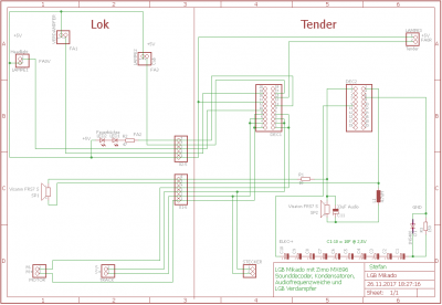

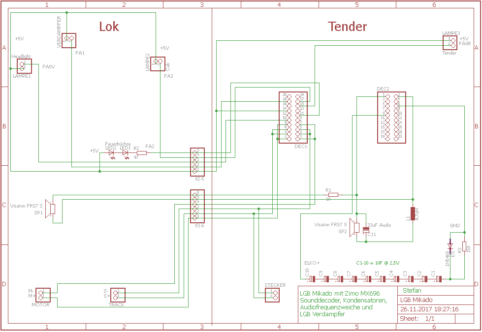

Der Schaltplan:
