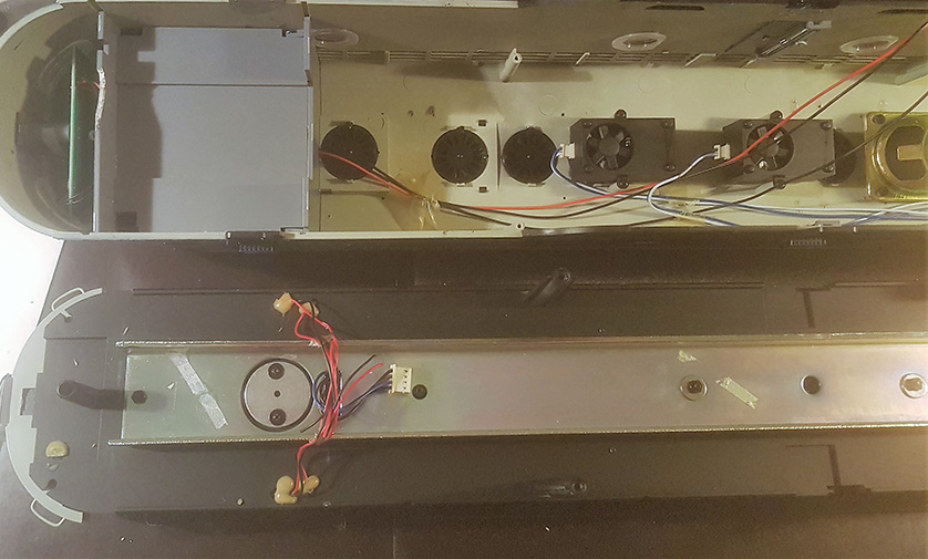

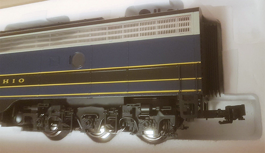

Teil 1: Zerlegung

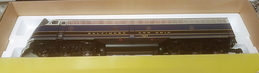

Die Lok zum Umbauen, noch in der Originalbox.
Aristocraft Kupplung, wird später ersetzt.
Schrauben lösen

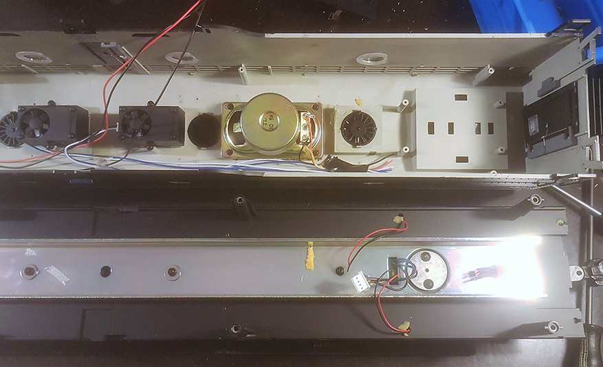

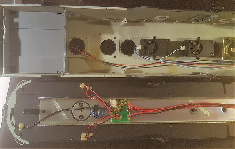

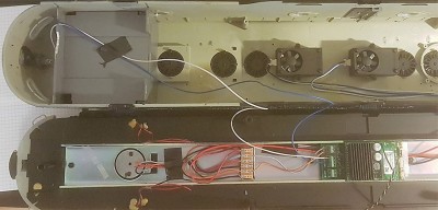

Platinen und Verkabelung hinten
Platinen und Verkabelung vorne
entfernt.
auch vorne entfernt

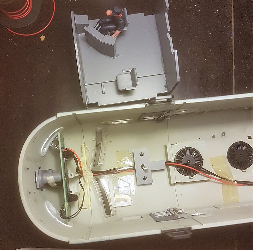

Führerstand entfernen
Platine entfernen
leer

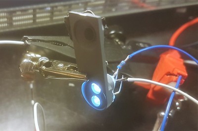

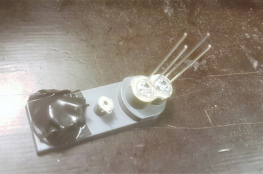

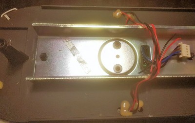

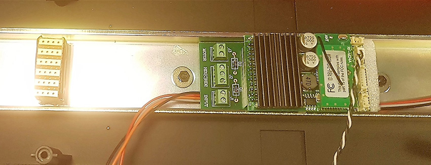

Teil 2: Licht

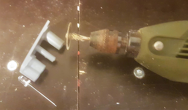

Halterung anpassen

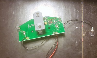

angepasste Halterung mit 2 LED
Licht testen

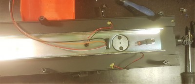

Widerstand ans Plus, Kabel anlöten und einbauen
Der Führerstand kommt auch wieder hinein
Licht testen nach dem Einbau
nächster Teil: Motoren (und neue Kupplung)

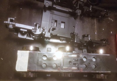

Teil 3: Motoren
Drehgestelle lösen: diese beiden Schrauben lösen

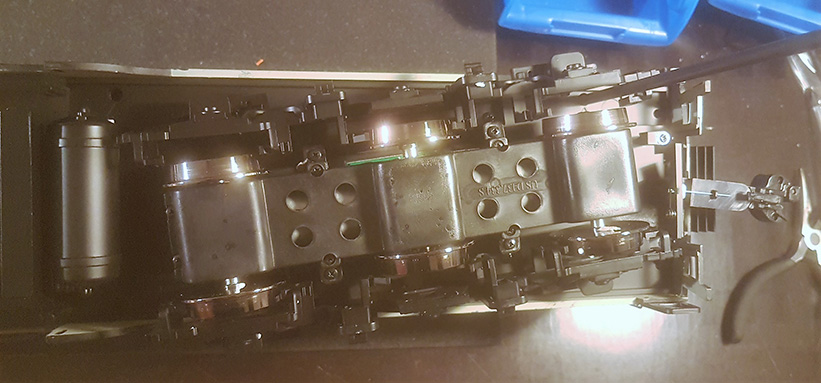

Drehgestell von oben

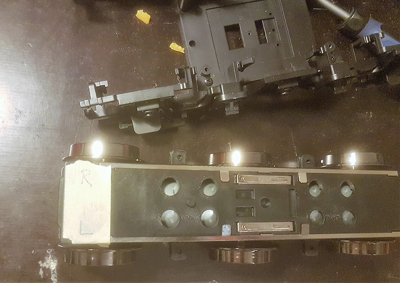

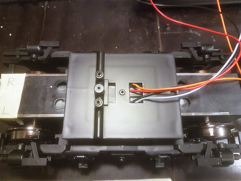

Nun Motorblock von Drehteil entfernen
anschreiben Rechts und Links
. . . auch beim zweiten Drehgestell

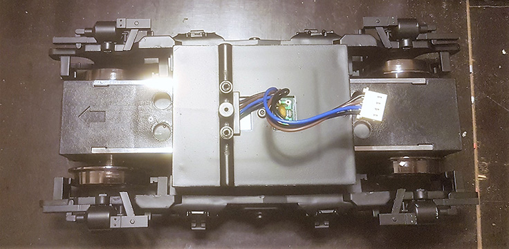

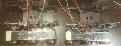

Kabel direkt anlöten, Farben nach NEM
montieren und Kabel durchführen
alle Teile für Kupplung
Kupplung montiert
Drehgestell montiert

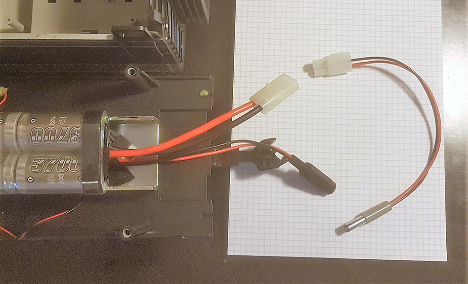

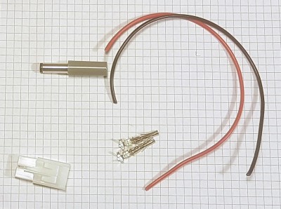

Teil 4: Stromversorgung
Der Empfänger mit Zubehör
alles ausgepackt

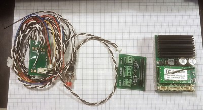

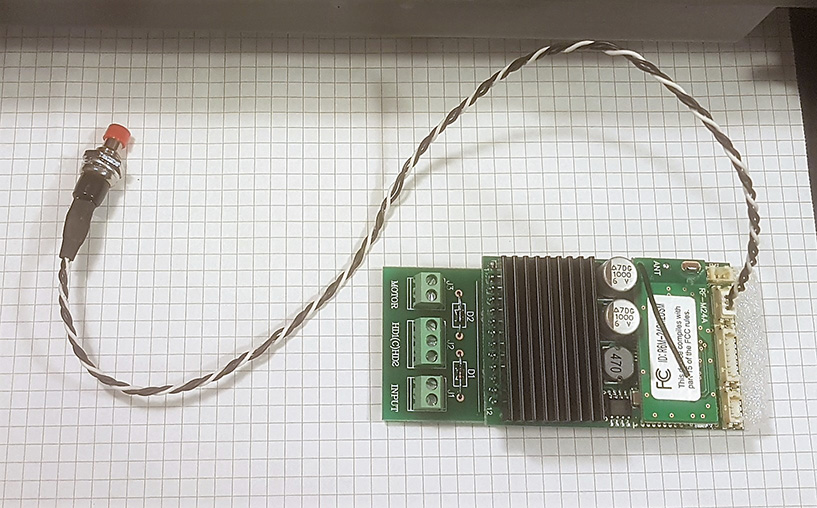

Taster verbunden, Platine montiert
provisorisch eingebaut

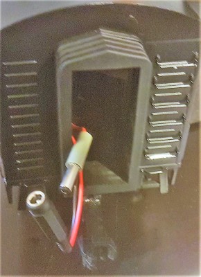

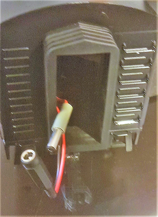

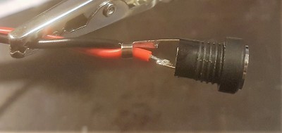

Buchse für Batteriestrom (bei mir Standard: innen plus, aussen minus)

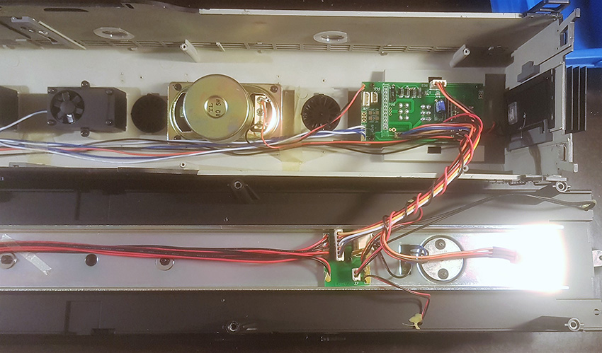

erste Kabel an zentraler Verteilung

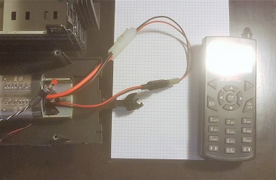

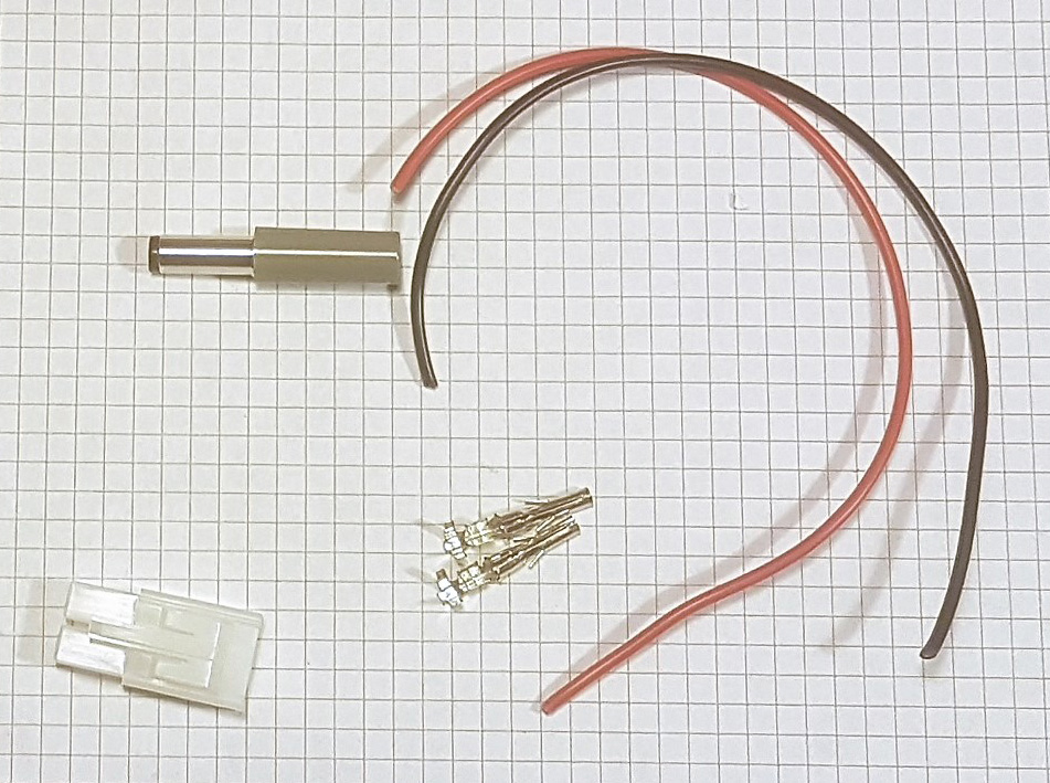

Lichtstrom verbinden
Teile für Verbindungskabel
Stromsachen komplett
Strom verbunden, Steuerung bereit
nächster Teil: Programmierung

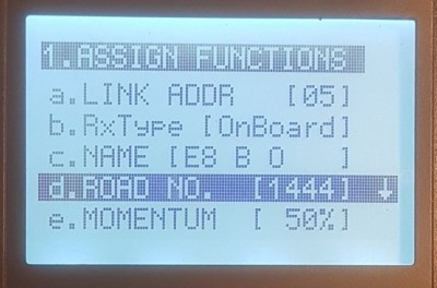

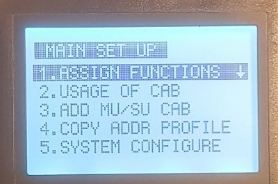

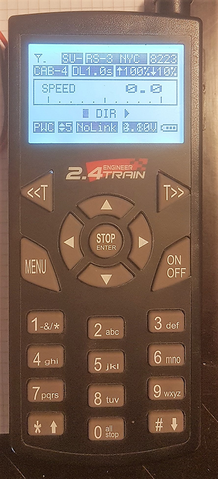

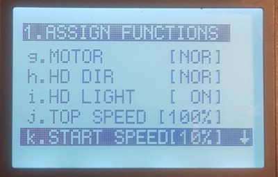

Teil 5: Programmierung
Empfänger sollte Strom haben, Steuerung eingeschaltet.

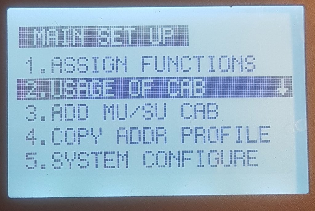

Menu drücken
1. auswählen

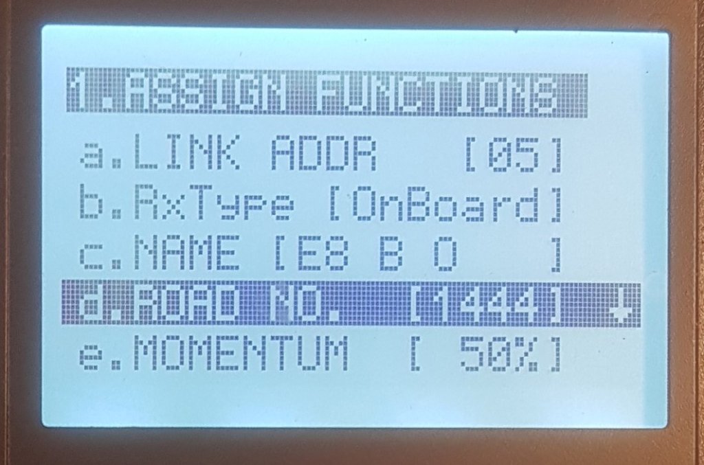

Link Adresse hochwählen, bis ein L-** erscheint (also unbelegt)
Name: etwas sprechendes, das wieder erkannt wird
Road No. am besten Loknummer

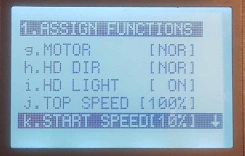

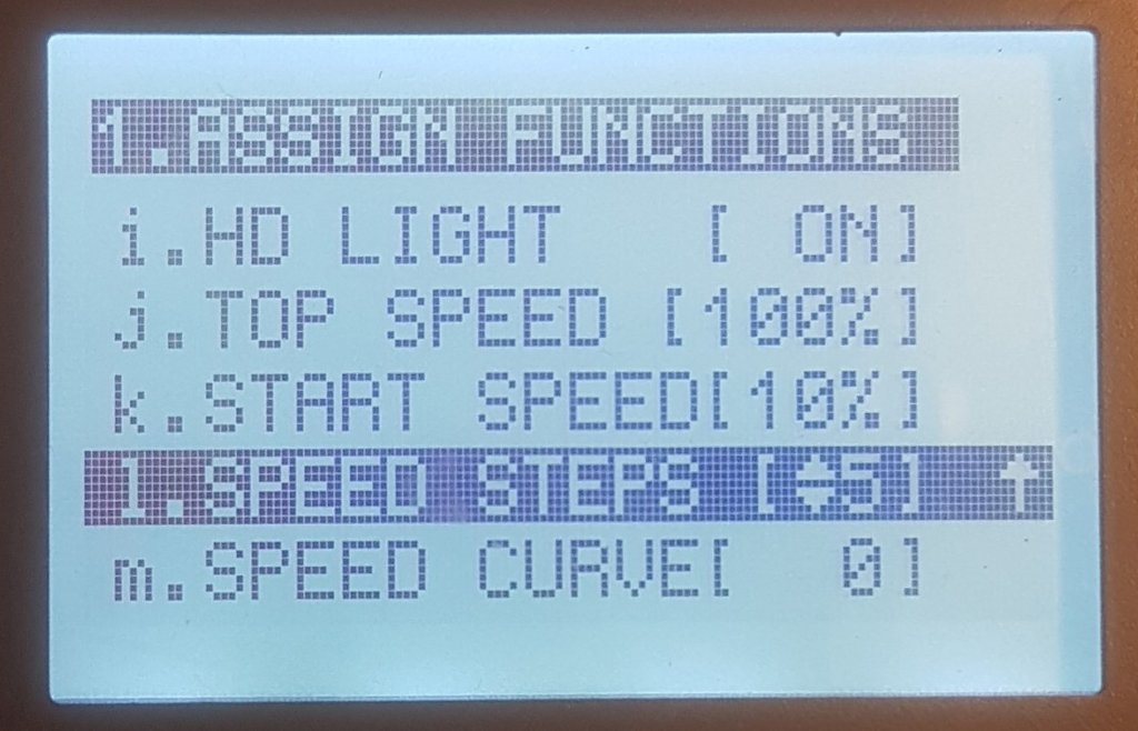

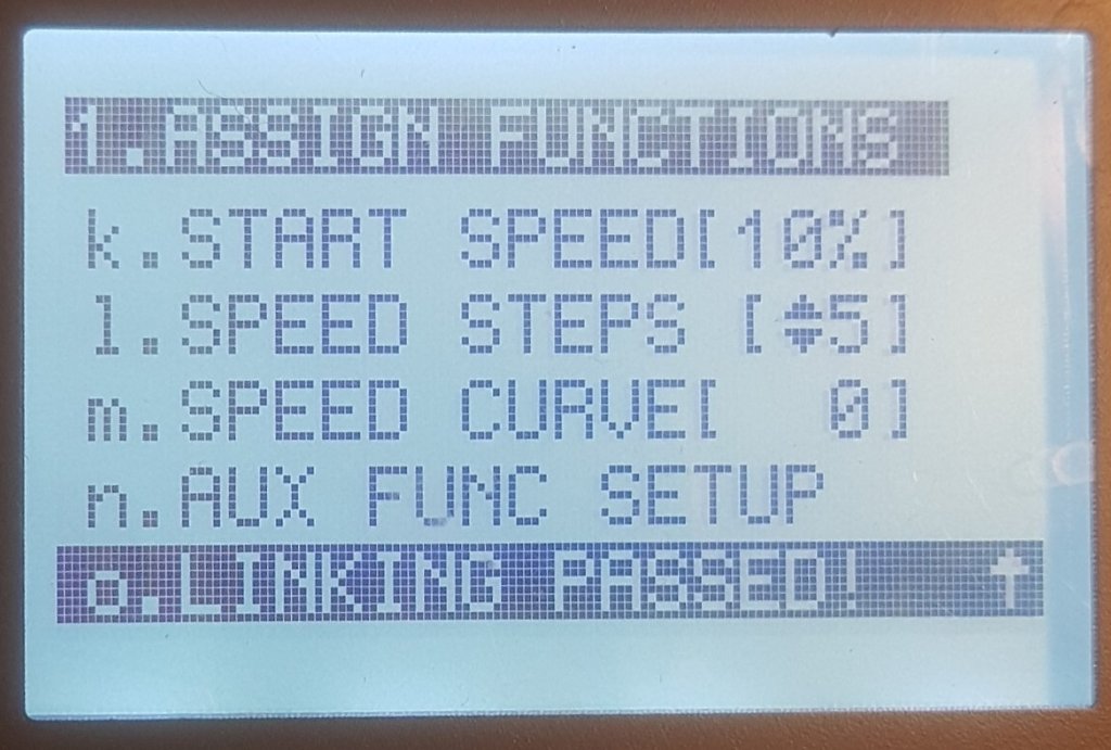

10% hat sich bei Aristocraft bewährt
bei 5 sind es weniger Schritte.
Bereit zum linken von Sender und Empfänger:
Set Taster am Empfänger drücken, bis LED blinkt, dann los lassen und Linking wählen (STOP/Enter drücken)
Das sollte dann bald mal erscheinen.

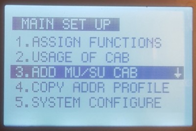

das überspringen
. . . weiter im nächsten Beitrag
bernhardschindler1
Beiträge: 171
Re: E8 auf Funk
Beitrag von bernhardschindler1 » 07 Feb 2018, 18:45

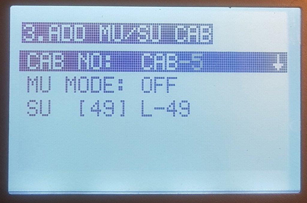

. . . und weiter mit Teil 5: Programmierung
das auswählen

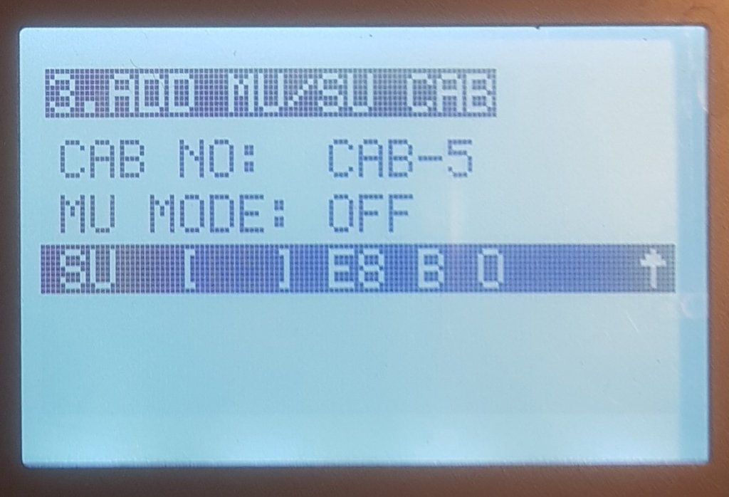

CAB No gleich wie vorher Link Adresse (muss nicht sein, aber zu empfehlen)
hier die zugehörige Lok wählen.
Next: Tests auf der Strecke

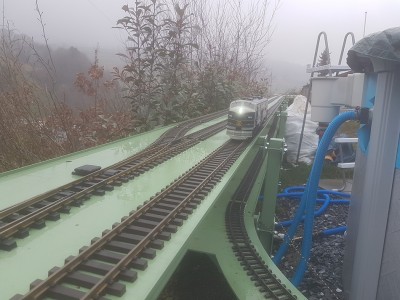

bernhardschindler1
Beiträge: 171
Re: E8 auf Funk

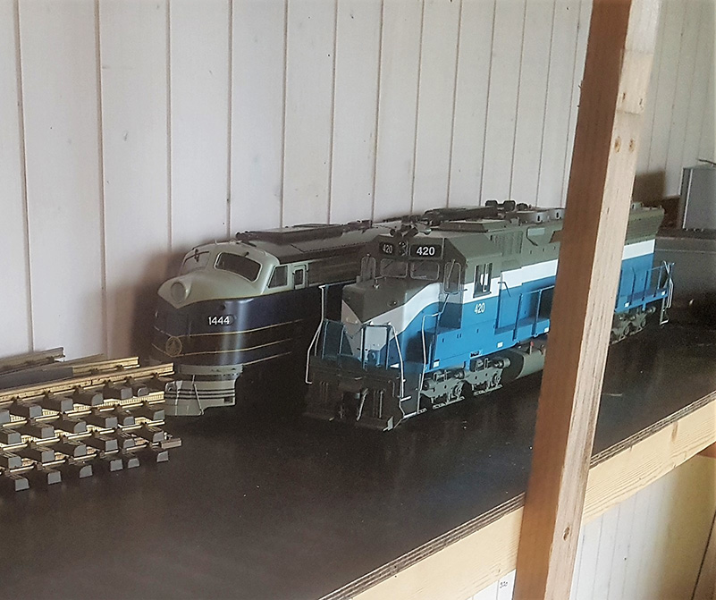

Beitrag von bernhardschindler1 » 07 Feb 2018, 18:50
Stromversorgung bereit
alles bereit

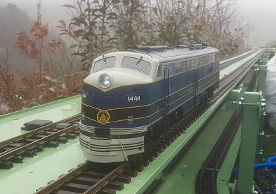

auf der Strecke
Licht geht
Tests über Weichen
und abgestellt.
mit Batterie sind aktuell:
E8 Southern Pacific
E8 B&O
SD45 Great Northern
RS3 NYC
FA1 Union Pacific
geplant sind noch:
RhB Gmf 4/4 II
