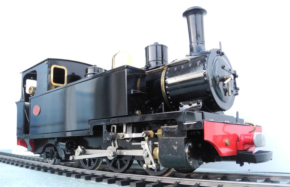

Alle demontierten Teile sind gereinigt und kontrolliert. Die Fernsteuerung ist grob eingestellt (Servowege). Jetzt muss alles wieder zusammengebaut werden. Einige Teile habe ich nicht wieder verwendet / durch neue ersetzt. Es sind dies: Das Sicherheitsventil, das Gaseinfüllventil und die Gasdüse. Bevor das Gehäuse endgültig aufgesetzt wird, habe ich es mal provisorisch auf das Chassis gesetzt um sicher zu sein das nichts im Weg ist. Alle Verbindungen der Gasarmaturen wurden mit Seifenwasser auf Leck's kontrolliert, alles ist dicht. Nun kann das Modell endlich angeheizt werden, auf einem Rollenprüfstand wird es dann ohne Gehäuse "gefahren". Dabei können nun noch Feineinstellungen, hauptsächlich bei der Fernsteuerung, gemacht werden. Ist alles im grünen Bereich kann das Gehäuse endgültig montiert werden, nun sieht das Modell wieder nach Dampflok aus:

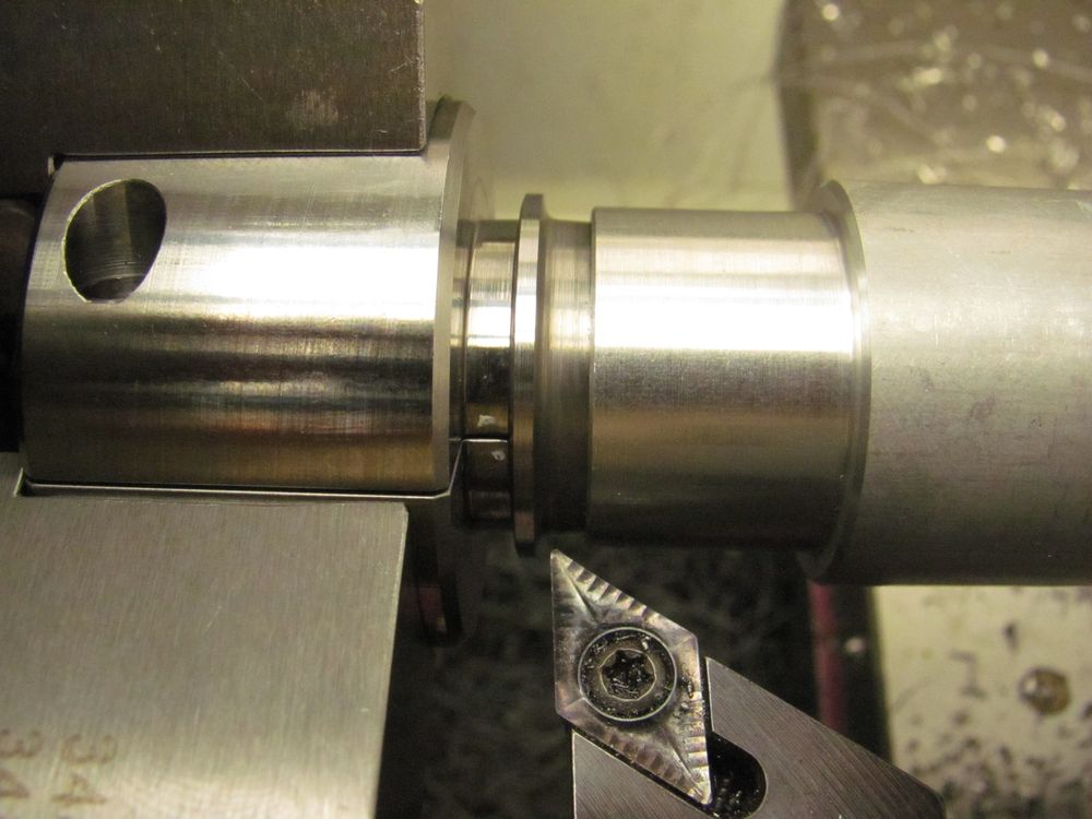

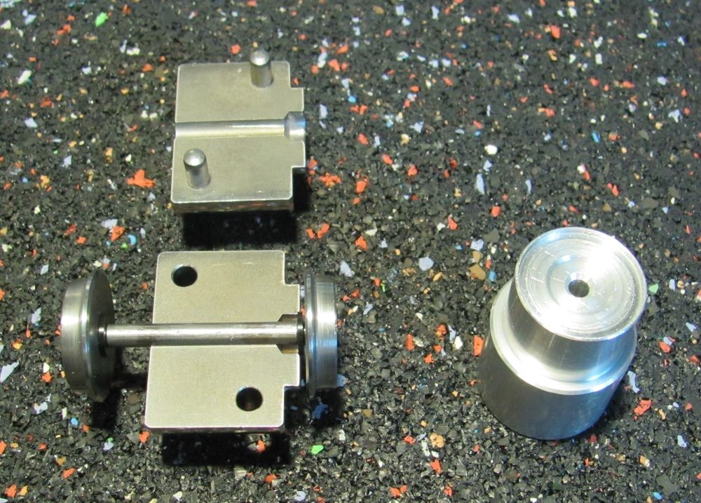

Bei meinem Modell sind die Triebräder aber in Ordnung, dafür zeigt die Schleppachse unter dem Steuerhaus einen starken Seitenschlag. Ursache war eine Radscheibe welche nur ganz lose auf der Achse sass. Ich ersetzte diesen Radsatz durch einen neuen. Da mein Modell auch auf Spur 1 Gleisen fahren soll waren die Spurkränze am neuen Radsatz zu hoch (die Triebräder passen interessanterweise). Da ich die Roundhouse Laufradsätze zahlreich an manchen Wagen verwende habe ich mir eine Vorrichtung hergestellt welche es erlaubt die kompletten Radsätze in die Drehbank einspannen zu können:
So können dann die Spurkränze leicht bearbeitet werden:
Gartenbahner welche LGB oder ähnliche Gleise verbaut haben können sich die Prozedur mit dem abdrehen der Spurkränze natürlich sparen 8-)

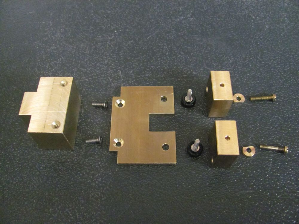

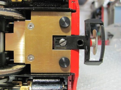

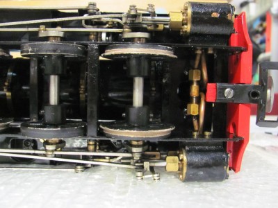

Wie ich weiter oben schon berichtet habe neigte mein Argyll bei Vorwärts-fahrt zum entgleisen. Das muss natürlich abgestellt werden. Die Ursache war schnell gefunden, ich hatte nämlich das selbe Problem schon bei meinem Modell "Billy".

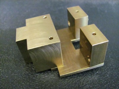

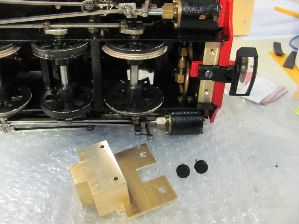

Das Modell ist vorne zu leicht, viel Gewicht findet sich dafür hinter der letzten Triebachse. Wie schon beim Billy braucht es möglichst weit vorne ein Zusatzgewicht. Hinter der vorderen Pufferbohle ist genügend Platz dafür vorhanden. Ich entschied mich das Zusatzgewicht aus Messing anzufertigen (der einfachen Bearbeitung wegen). Das Gewicht besteht aus mehreren Teilen:
Es füllt den vorgesehenen Platz gut aus:
Da an diesem Platz auch die Abdampfrohre aus den Zylinder in die Rauchkammer führen und die Rauchkammer gegen unten offen ist muss das Gewicht zwecks Reinigung einfach zu demontieren sein. Deswegen sind die beiden Rändelschrauben verbaut.
Als angenehmer Nebeneffekt sammelt sich der ganze Schnuder nun im Zusatzgewicht und schmiert nicht mehr die Gleise voll.
Ich habe darauf geachtet dass am Modell keinerlei zusätzliche Bohrungen notwendig waren um das zusätzliche Gewicht zu befestigen. Nun fährt das Modell ohne zu entgleisen Problemlos durch den LGB R2 und ist auch auf Weichen keine Sissi mehr. Wieder ein Schritt vorwärts zum gut kontrollierbaren Modell.

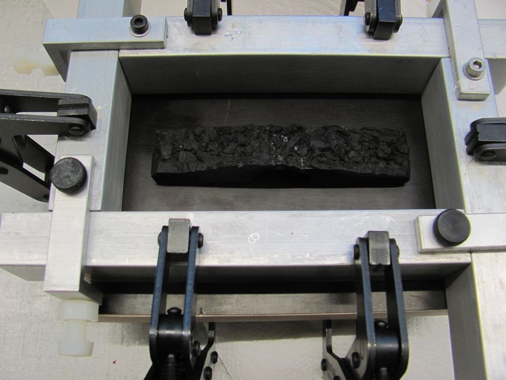

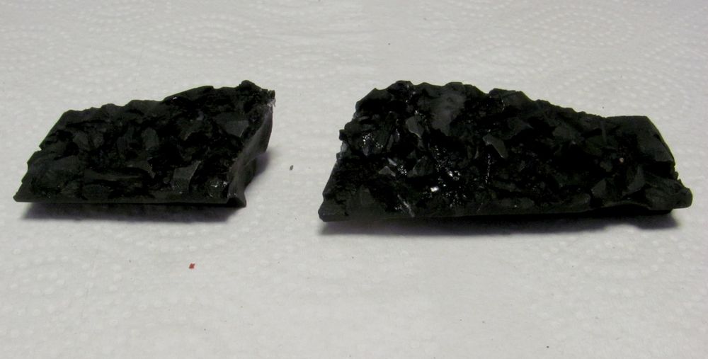

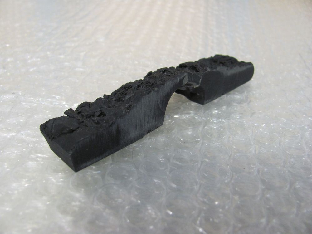

Da die Argyll nun gut läuft darf noch etwas Zeit und Material für das Aussehen investiert werden. Einige Kratzer und Schrammen im Lack sind leicht und schnell ausgebessert. Im Kohlekasten hinter dem Steuerhaus ist der Gastank eingebaut, zur Tarnung des letzteren sitzt darauf eine Kohleimitation. Dieses Teil war schon beim Kauf in mehrere Teile zerbrochen. Ich versuchte es zu kleben, mit mässigem Erfolg. Das Teil ist aus einem Epoxydharz hergestellt und recht spröde / brüchig. Nach dem ich es zusammengeklebt hatte brach es nach kurzer Zeit wieder in zwei Teile.
Beim Hersteller sind diese Teile nicht mehr lieferbar, ich überlegte mir kurz wie die Kohleimitation ersetzen könnte. Ich entschied mich dazu das Teil nochmals zu kleben:

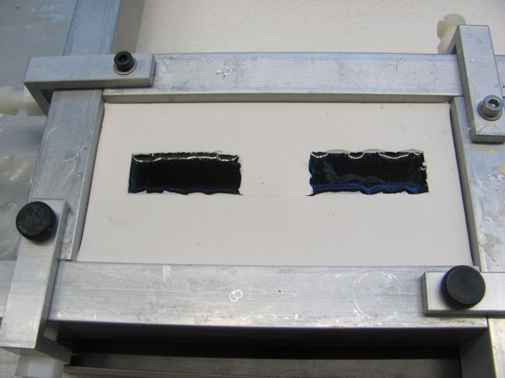

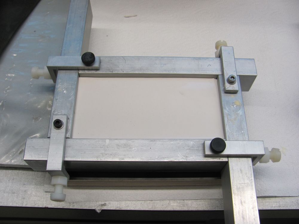

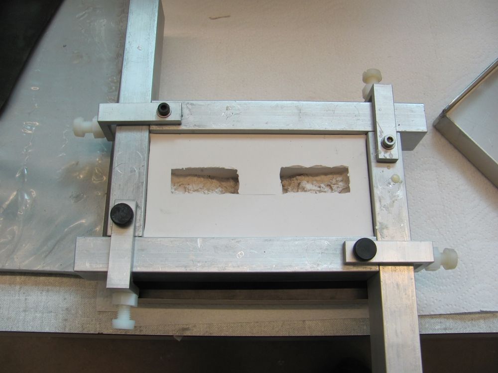

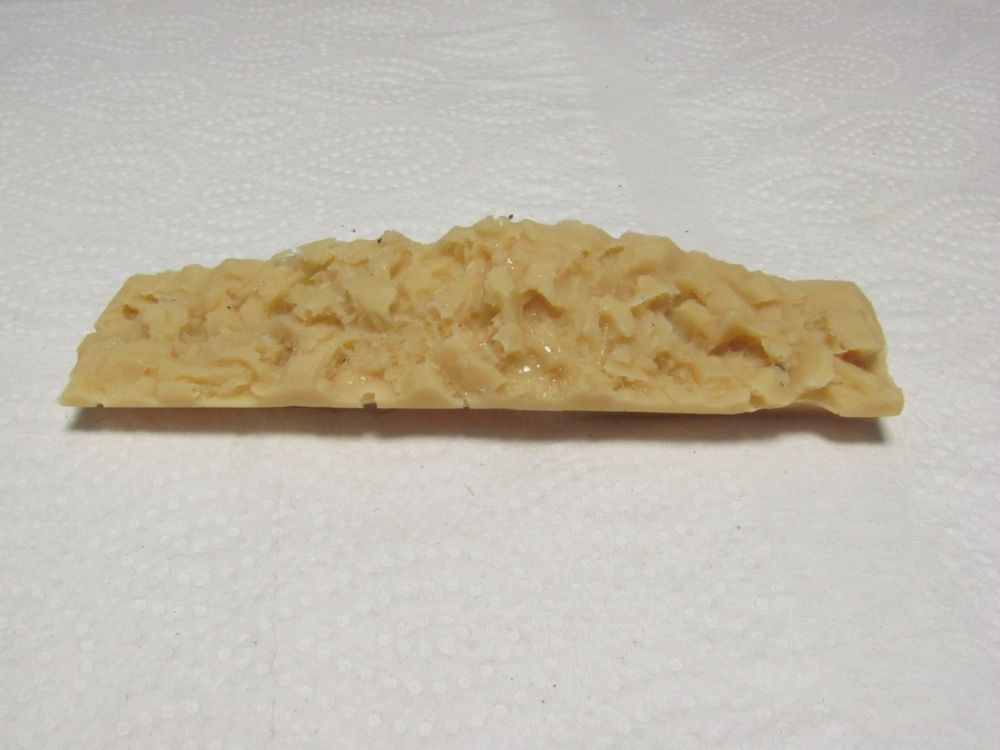

Dann fertigte ich damit eine Silikonform an:

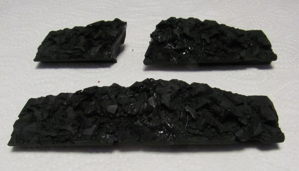

Für den Abguss verwendete ich eine Zweikomponenten-Giessmasse auf Polyurethan Basis:
Man müsste das Teil noch schwarz einfärben

Beitrag von erwa20 » 26 Aug 2016, 21:04
Für die weiteren Abgüsse mischte ich der Giessmasse schwarze Farbpigmente gleich mit dazu, so entstehen fertige Teile:
Damit ist die Argyll fürs erste fertig und wartet auf Ausfahrten.....

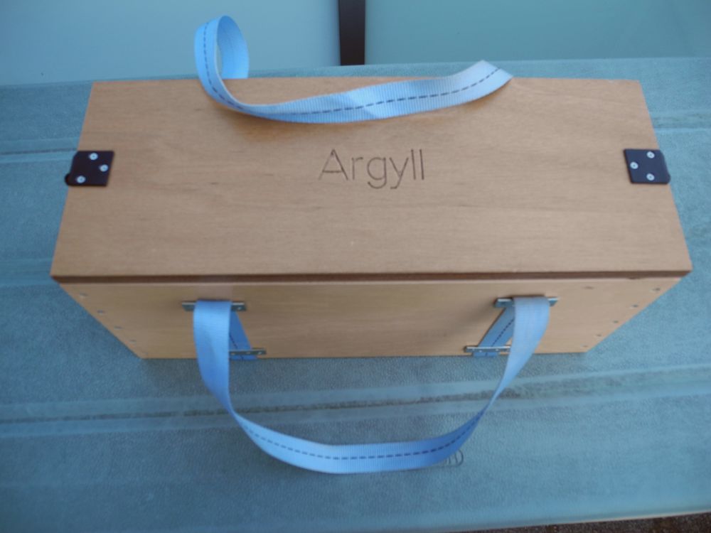

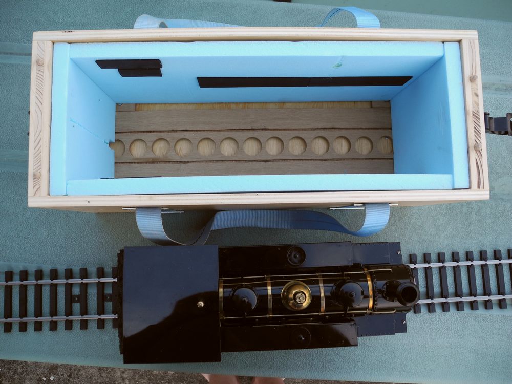

Abschliessen noch ein weiteres Teil was unbedingt zu einer solchen Echtdampflok gehört, eine vernünftige Verpackung.
Mit wenigen Ausnahmen gibt es zu den Echtdampfmodellen keine Originalverpackung wie ihr es von den elektrisch betriebenen Modellen kennt. Man muss sich darum selber um etwas passendes kümmern will man das Modell entsprechend aufbewahren / transportieren. Traditionellerweise ist das eine stabile Holzkiste, Normkisten aus Kunststoff sind aber genau so gut geeignet. Für mich kommt noch dazu das ich meine Modell fast immer in den öffentlichen Verkehrsmitteln transportiere. Für die Argyll habe ich mir eine einfachste Kiste aus Sperrholz gezimmert. Die "Auspolsterung" besteht aus XPS Isoliermaterial, an den Berührungsstellen habe ich 2mm Neopren aufgeklebt. Zur Schonung der Spurkränze steht das Modell auf einem separaten Brettchen mit Spurrillen.
Die Fernbedienung, Gas, Wasser, Oel und das notwendige Bedienwerkzeug finden im Rucksack platz.
