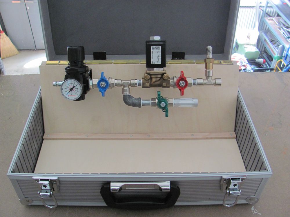

So, hier mal die ersten Bilder:CSX hat geschrieben:Interessant machst du auch Fotos ?

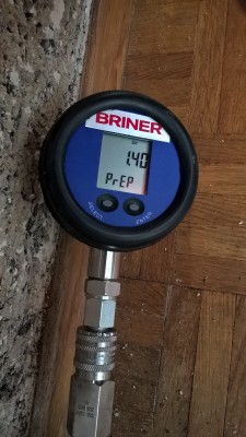

Das ist meine Testinstallation für die Kesseldruckprobe:
Von links nach rechts:
Druckreduzierventil; Anlageventil (Blau); Magnetventil; Entlüftungsventil (grün), Trennventil (rot); T-Stück mit Sensor.
Die Messung funktioniert so: Alle Ventile schliessen, Kessel mit Wasser füllen, mittels Adapter mit der Testinstallation verbinden, Druck einstellen, Anlageventil öffnen, Magnetventil öffnen (Spannung ein), Messung starten (Datenlogger), Trennventil langsam öffnen, warten bis der Druck vollständig anliegt, Magnetventil schliessen (Start der Messung) Trennventil schliessen. Nach beenden der Messung das Entlüftungsventil öffnen, Magnetventil öffnen (Spannung aus = Ende der Messung) Trennventil langsam öffnen, warten bis der Überdruck ausgeglichen ist, Das Modell kann von der Testinstallation getrennt werden.
Auf dem Bild fehlen allerdings noch alle elektrischen Verbindungen der Testinstallation (habe das Bild während des Aufbaus gemacht).
Auf dem Datenlogger wird auch die Steuerspannung für das Magnetventil aufgezeichnet, so sind Start und Ende der Messung genau definiert. Bevor ich ein Modell messe, mache ich natürlich eine Nullmessung der Anlage.

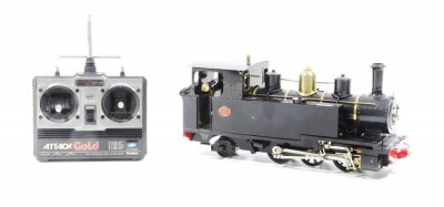

So sah es aus bevor ich es "behandelt" habe.
Foto freundlicherweise von Auktionshaus Dorenbach http://www.dorenbach.ch zur verfügung gestellt.
Gar nicht schlecht, oder? Die Fernsteuerung ist noch eine alte 40MHz Anlage, das muss ersetzt werden. Einige Näggi und Schrammen hat das Modell schon, sind aber nur kleine optische Mängel. Gut zu sehen sind die oben schon erwähnten Speichenräder. Die schwarze Farbe ist aber nicht original, schaut aber nicht schlecht aus.

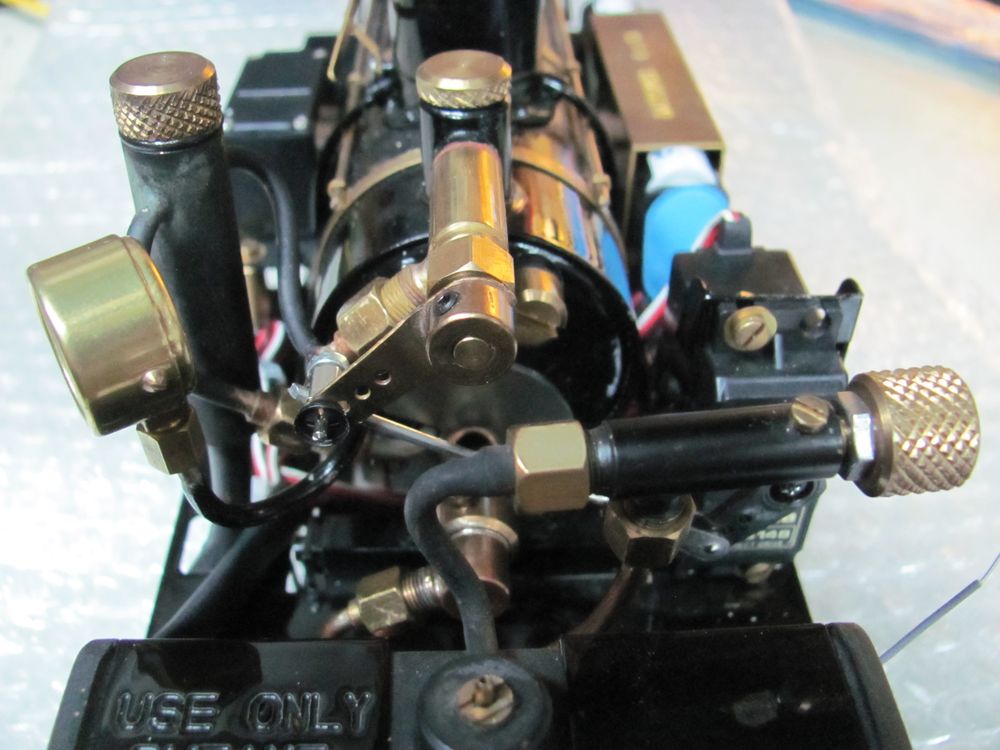

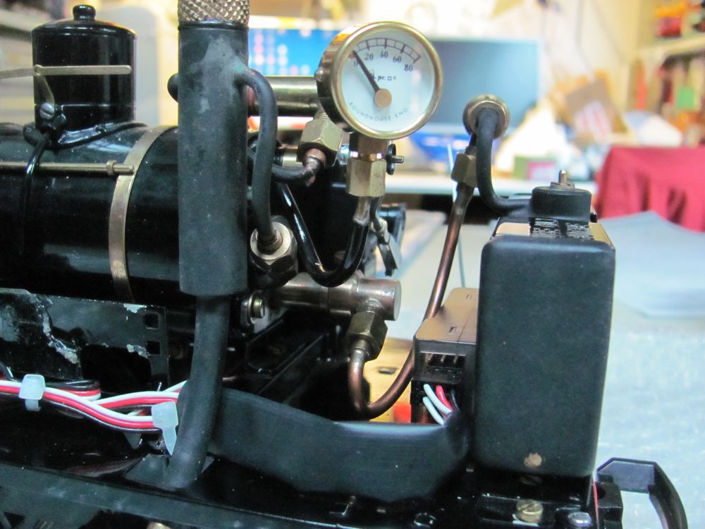

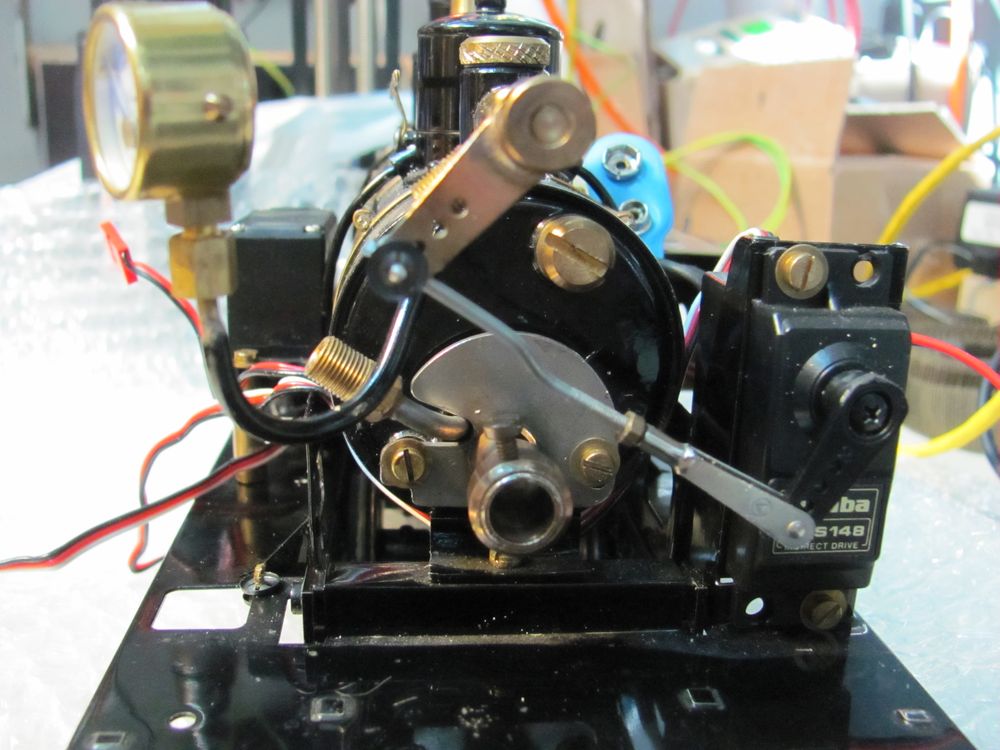

Nach der Kesseldruckprobe habe ich mit den zerlegen des Modells begonnen, (eigentlich könnte man jetzt das Modell in Betrieb nehmen, Kessel schien dicht zu sein, alle beweglichen Teile, soweit ich es beurteilen konnte, in Ordnung, die Fernsteuerung funktioniert. Ein guter Kauf. Ich wollte aber eine aktuelle Fernsteuerung einbauen, da man dafür das Modell teilweise zerlegen muss bot es sich an auch gleich andere dann zugängliche Teile zu reinigen / kontrollieren / ersetzen), zuerst kommt das Steuerhaus und die (funktionslosen) Wasserkästen weg, dann sind die meisten Leitungen und Armaturen zugänglich.
Im Vordergrund der Gastank mit dem Ronson Gaseinfüllventil. Rechts der Gashahn, in der Mitte der Dampfhahn mit Servohebel. Hinter dem Gashahn der Servo für den Dampfhahn. Rechts das Manometer, dahinter der Verdrängungsoeler.

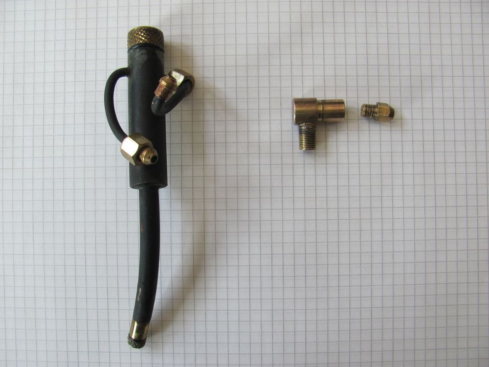

Als nächstes habe ich die ganze Gasanlage und den Verdrängungsoele demontiert um an die "Innereien" heran zu kommen.
Der Verdrängungsoeler und der Düsenstock wurden im Ultraschallbad gereinigt. Besonders die Reinigung des Verdrängungsoelers ist wichtig weil man ja nicht weiss mit welchem Oel der Vorbesitzer gearbeitet hat, und Verschmutzungen müssen unbedingt entfernt werden damit der Verdrängungsoeler richtig funktionieren kann. Tut er das nicht könnten die Zylinder zu wenig Schmierung bekommen und beschädigt werden.
Die Gasdüse wird durch eine neue ersetzt.

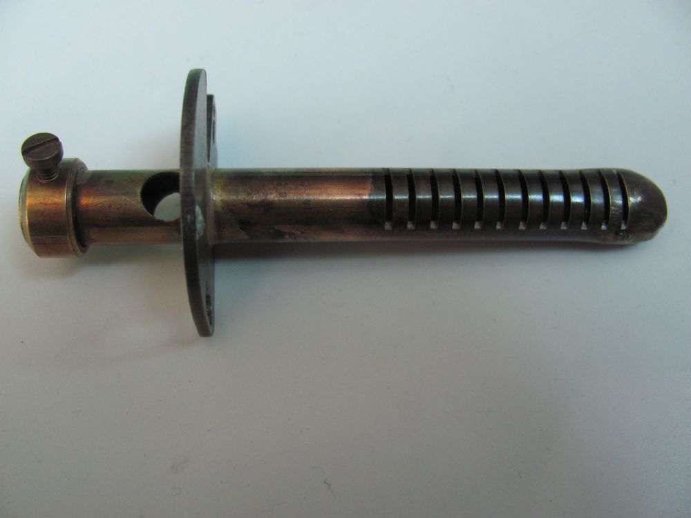

Als nächstes muss der Gasbrenner ausgebaut werden damit zu sehen ist ob dieses Teil auch in Zukunft noch seine zugedachte Funktion erfüllen kann.
Nochmal dieses Bild: Ich habe den Gasbrenner mit einem Ring markiert. Das Rohr welches von links hinter dem Flansch des Gasbrenners verschwindet ist das Überhitzerrohr. Es leitet den Dampf aus dem Kessel durch das Flammrohr und die Rauchkammer zu den Zylindern. Die Idee des Herstellers ist folgende: Da das Rohr über der Flamme nach vorne geführt wird soll die Kondenswasserbildung vermindert werden.
Den ausgebauten Gasbrenner habe ich mit einer Messingdrahtbürste gereinigt, sieht dann so aus: Das macht einen intakten Eindruck, auch bei genauerem hinsehen. Der Gasbrenner kann daher wieder eingebaut werden. Zuvor hatte ich aber noch mit einer kleinen LED Lampe in das Flammrohr geleuchtet um das Überhitzerrohr zu kontrollieren, es gab nichts zu beanstanden.

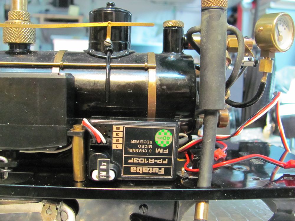

Bereits weiter oben habe ich erwähnt das die 40 MHz Fernsteuerung gegen ein aktuelles Exemplar getauscht werden soll. Der Empfänger der alten Fernsteuerung ist etwas ungünstig platziert: Direkt neben dem Kessel wird es ordentlich warm, für Elektronik nicht wirklich gut geeignet. Schon bei einem anderen Modell gab es damit Probleme insbesondere deshalb weil ja das ganze noch von den Wasserkästen eingehaust wird. Es braucht einen anderen Platz, ich fand diesen direkt vor dem Gastank, geklemmt wird der neue Empfänger von der Gasleitung. Ja wie jetzt? Schon wieder nahe dem Kessel eingebaut? Ja, aber der Gastank kühlt bei der Gasentnahme ab, also kein Problem. Bei den unvermeidlichen Akkus (für die Fernsteuerung) ist es ähnlich, sie sind direkt neben dem Kessel in einem der Wasserkästen eingebaut. Ich fand keinen besseren Platz, deswegen brachte ich gegen den Kessel eine Isolation bestehend aus Keramikvlies an. Als Kleber verwendete ich ein Gemisch aus Talcum und Wasserglas. Das hält vorzüglich auch bei höheren Temperaturen.
