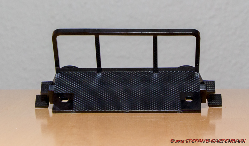

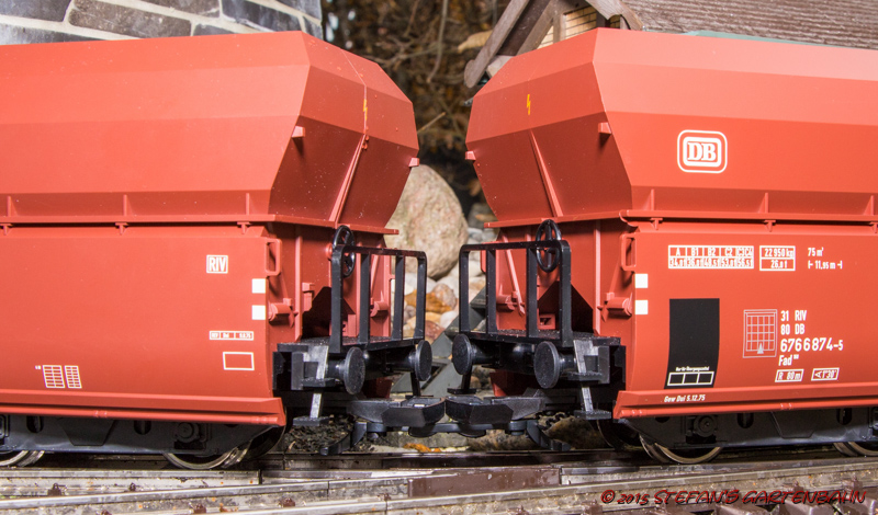

Hier mal ein Blick auf die Bühne, die ja viel zu nah am Wagenkasten klebt, da passt ja nicht mal eine 1:32 Figur hinter
Und so sieht es dann nach der Montage aus und so dann am ganzen Wagen und im Vergleich so sah es vorher aus Nun muss ich nur noch versuchen ob da ein Figur jetzt zwischen passt.
Das werde ich morgen dann noch bei einem weiteren Wagen machen und anschließend wird es dann auch die Piste gehen um zu schauen ob es zu Problemen kommt deswegen.
Da habe ich dann mal etwas versucht und einfach zwei neue Löcher gebohrt, an den markierten Stellen:
Die Bühne ist zwischen dem Gitterfahrwerk und dem Wagenkasten montiert, dadurch sollte selbst an der Kante noch genug Stabilität vorhanden sein.Und so sieht es dann nach der Montage aus und so dann am ganzen Wagen und im Vergleich so sah es vorher aus Nun muss ich nur noch versuchen ob da ein Figur jetzt zwischen passt.
LG Stefan

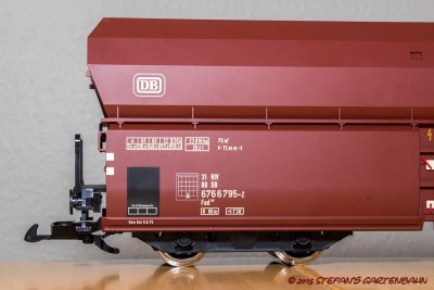

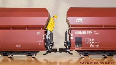

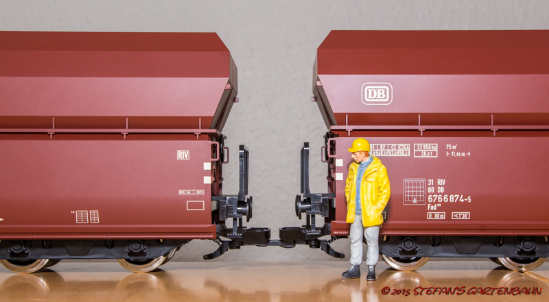

auf die schnelle habe ich Erstmal nur diese Figur gefunden, die passt noch nicht zu 100 %
Aber vorher passte Nichtmal ein Fuß zwischen Geländer und Wagenkasten
Hier noch im Vergleich links die schon herausgezogen Bühne rechts noch original. Bei Zeiten werde ich mal mein Figurensortiment durch gucken ob sich nicht noch eine Figur findet die ohne Veränderungen da hin passt.
Am Originalwagen ist der Bühnenabstand zwischen Wagenkasten und dem Bühnengeländer ganze 11,65 mm.
Nachdem ich neue Löcher gebohrt habe ( alle nach Augenmass), ist jetzt der Abstand ~ 16,8 mm
Die Wagenlänge über Puffer wächst von 420 mm auf 432 mm
Die Länge über den Flaschenöffner bleibt unverändert bei 457 mm.
Nachdem ich nun die ersten Testfahrten hinter habe kann ich nur sagen das das eine Änderung ab Werk werden sollte, denn es gab bei mir keinerlei Probleme.
Geschoben über R1 Weichen sieht es so aus: Ist also noch reichlich Platz, wenn man ab Werk die Bühne um 5 mm in der Bautiefe verlängern würde, dann könnte man sicherlich die Bohrlöcher um noch weitere 1,5 mm versetzen und die Figuren müssten sich nicht mehr besonders Schlank machen um auf der Bühne sich hinzustellen.

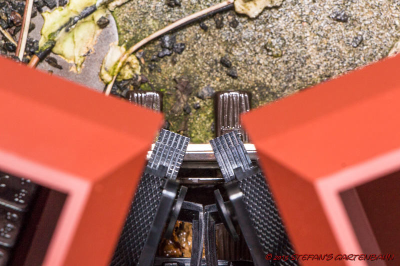

Wenn ich 2 Originalwagen ankopple, diese Zusammenschiebe bis die Kupplungen richtig aneinander sind, dann noch das geringe Spiel das die Puffer in den Halterungen haben nehme komme ich auf einen Pufferabstand von ~ 36,6 mm.
Nachdem Bühnenumbau verringert sich dieser Abstand auf ~ 25,5 mm
Leider habe ich versäumt auf dem Bild die Wagen max. zusammen zuschieben
LG Stefan

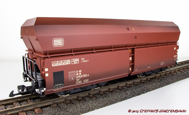

Re: Neue Wagen LGb Selbstentladewagen
Hahaha, ick lach mich schlapp
Da fehlten doch an einem gealterten Wagen die beiden Handräder! Ist ja alles nicht schlimm, mein Händler hat daraufhin mit dem Service Kontakt aufgenommen und da bekam er die Auskunft das die Handräder als Ersatzteil nicht vorgesehen sind.
Aus diesem Grund soll das Gesamte Set zurückgeschickt werden, an den beiden Wagen die die Handräder haben sollen die vorher abgenommen werden, damit dann Ersatz vorhanden ist.
Und aus dem Lager wird ein absolut neues Set geschickt.
Aber da das neue Set vom Lager aus verschickt wird und nicht vom Service, gibt es da leider keine Kontrolle ob alle Handräder vorhanden sind!
Nun bin ich gespannt wann und ob komplett das neue Set kommt.
LG Stefan
