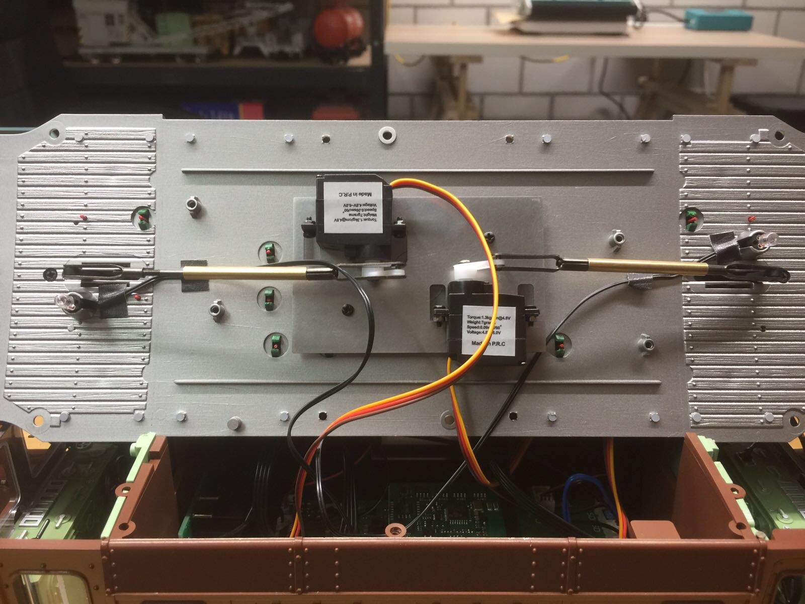

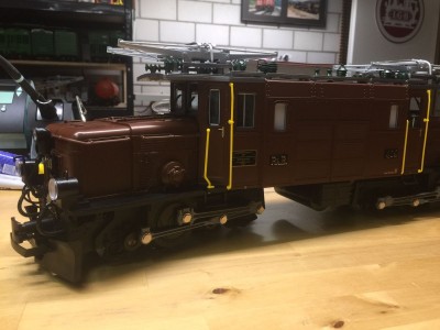

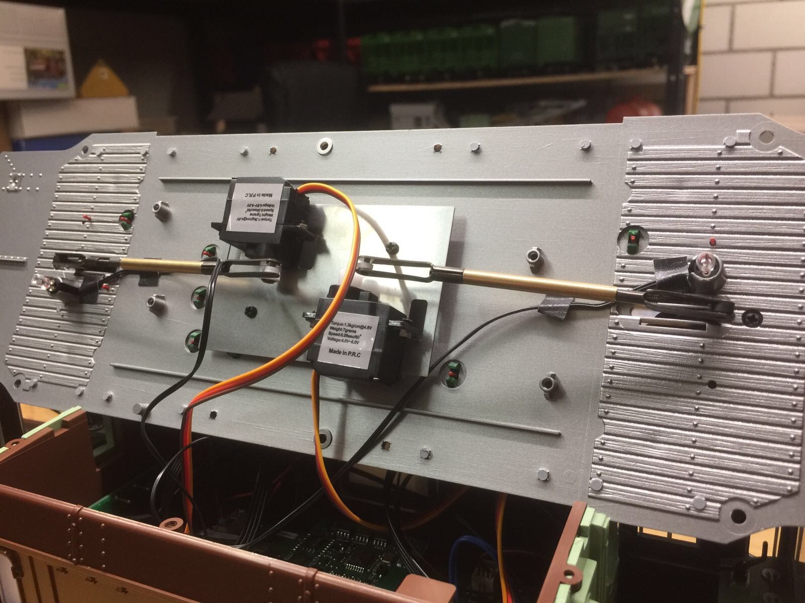

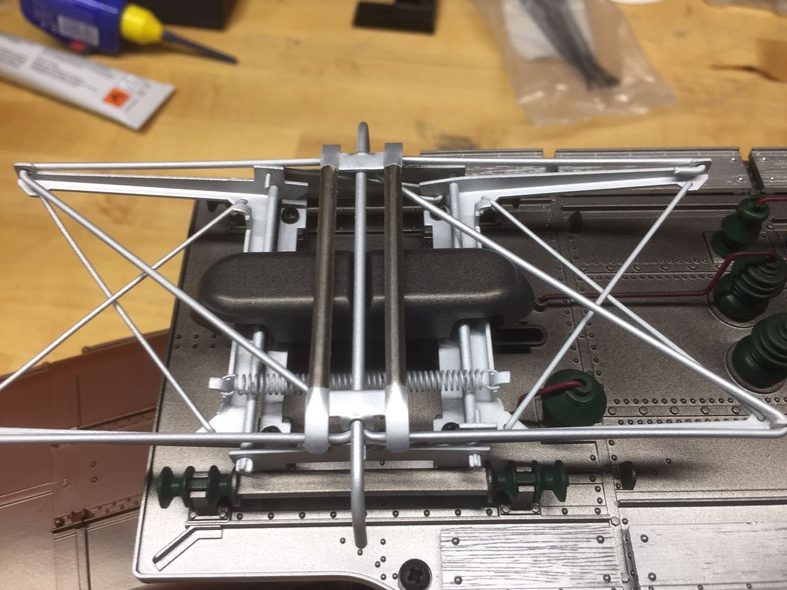

Es ist soweit, die ersten Fotos vom Original
Leider ist es nicht meines, aber ich durfte die ersten Fotos machen von der Panto Ansteuerung

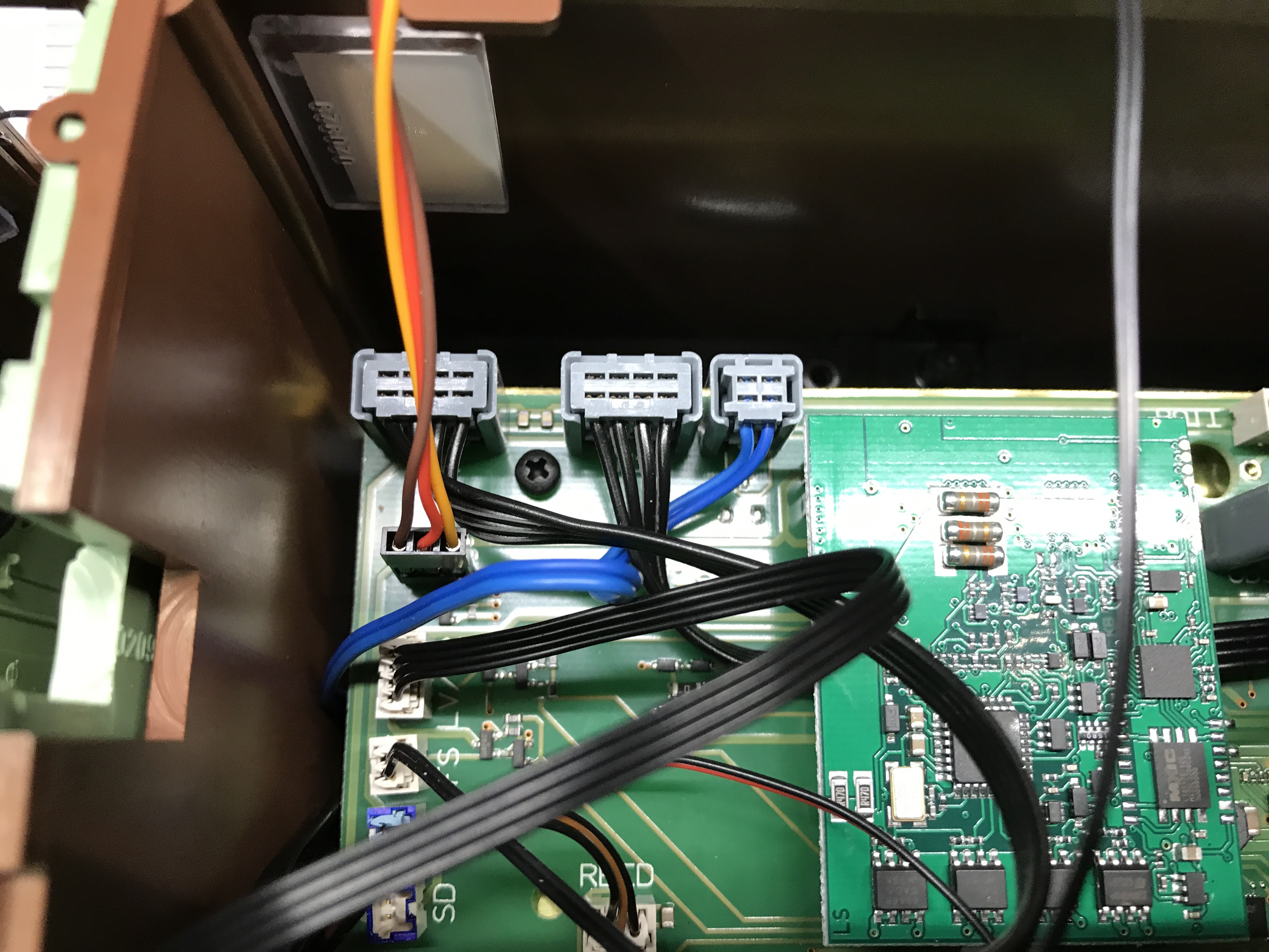

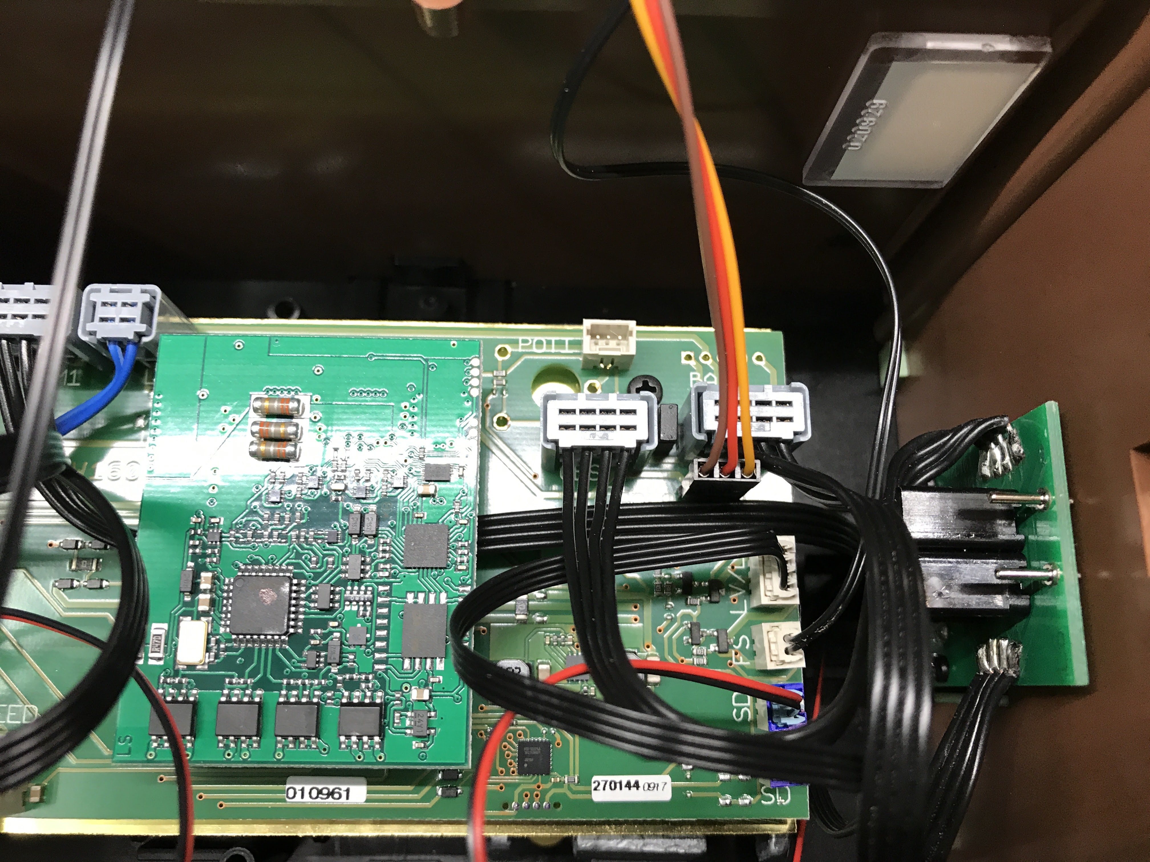

Wie man sieht werden Servos benutzt, diese werden von der neuen Basisplatine angesteuert

Das macht auch die umbauten einfacher. LGB Platine in den Elektroschrott und einen vernünftigen Decoder rein. Die Servos sind ja zum Glück schon mit JR Stecker versehen. Nur noch einstecken und die höhe einstellen.

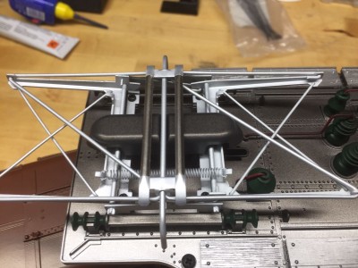

Habe noch Videos erstellt vom Rauf und Runterlassen, muss diese aber noch hochladen. Übrigens bleibt der Panto gefedert wenn er oben ist, trotz Pantoservo. Die Idee ist gut, einfach die Stange (messingstange in den Fotos) die ihn nach oben drückt läuft in einem Rohr und kann so nachgeben. ;)

Coole Idee, ich hoffe das bei den Einholmpantos der Fliegenklatschenantrieb auch durch Servos ersetzt wird :)
