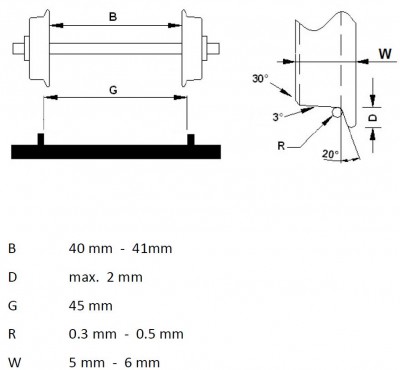

erwa20
Beiträge: 143
Re: Mercedes Unimog Multi Purpose Vehicle
Beitrag von erwa20 » 01 Sep 2017, 15:37
Die Räder müssten nicht kleiner sein aber das Innenmass der Radsätze und die Spurkränze müssten angepasst werden:
Beat
