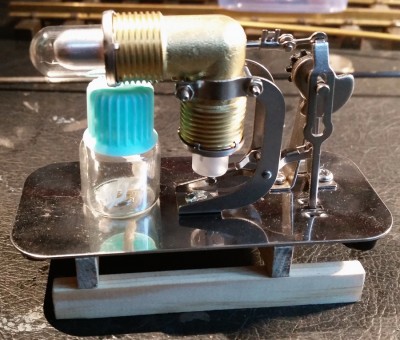

parallel zum Kamel wird an "Sammy" auch weitergebastelt (so wird das Stirling-Pony heißen).
Wie ich ja vorhin feststellen musste, braucht "Sammy" einen Untergestell aus "Balsaholz und Engelsfurz", um vielleicht doch aus eigener Kraft fahren zu können.

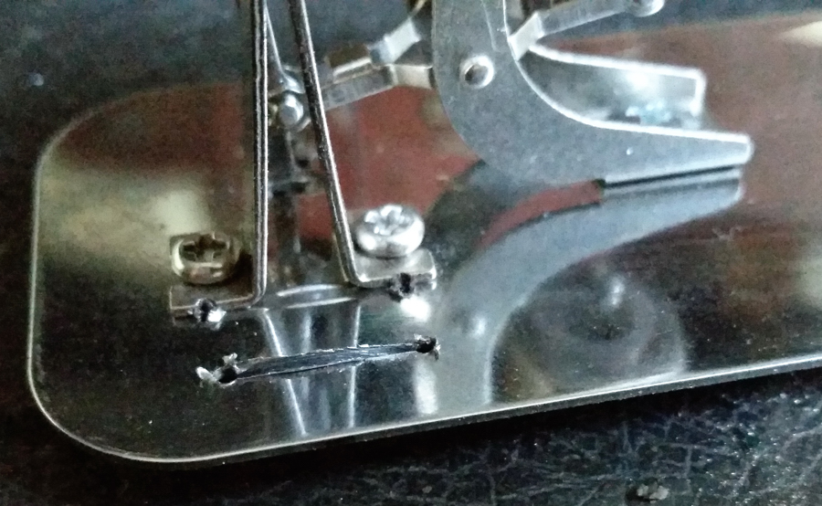

Die Grundplatte wird ausgeschnitten, um die Kette durchfädeln zu können:

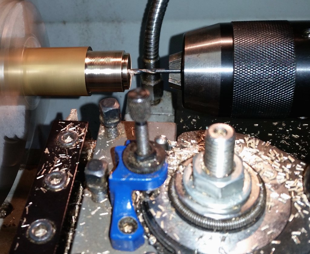

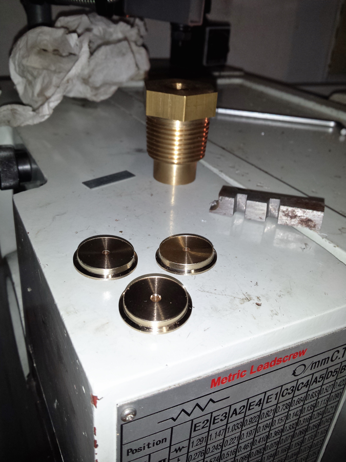

Dann wurden 4 kleine (22 mm Dm.) Räder mit einer Achsbohrung von 3 mm gedreht:
Sie sind einfachheithalber aus Vollmaterial Messing (im Hintergrund sieht man eine kegelgewindige Bleischraube für den Kesseldeckel der großen 1:1 Lok):

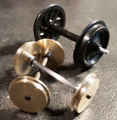

Die Räder sind ohne Isolierung - für die Isolierung wird dann die Achse aus Karbon sorgen, hier ein Vergleich zum "normalen" LGB-Plastikradpaar:
Man sieht, dass die Achsen kugelgelagert werden.

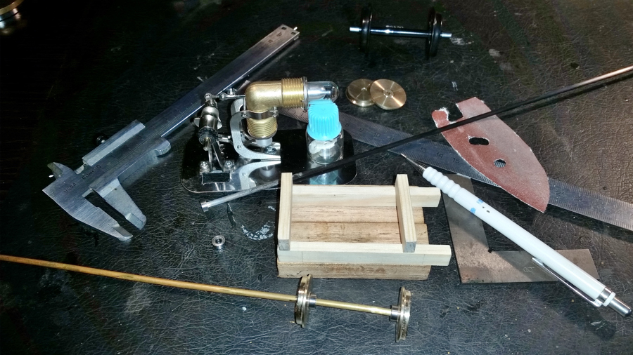

Das Leichtbau-Fahrgestell bekommt auch langsam Form:
Stellprobe (nein, das ist nicht der Schlitten des Nikolaus, man sieht das an den fehlenden Rentieren):
