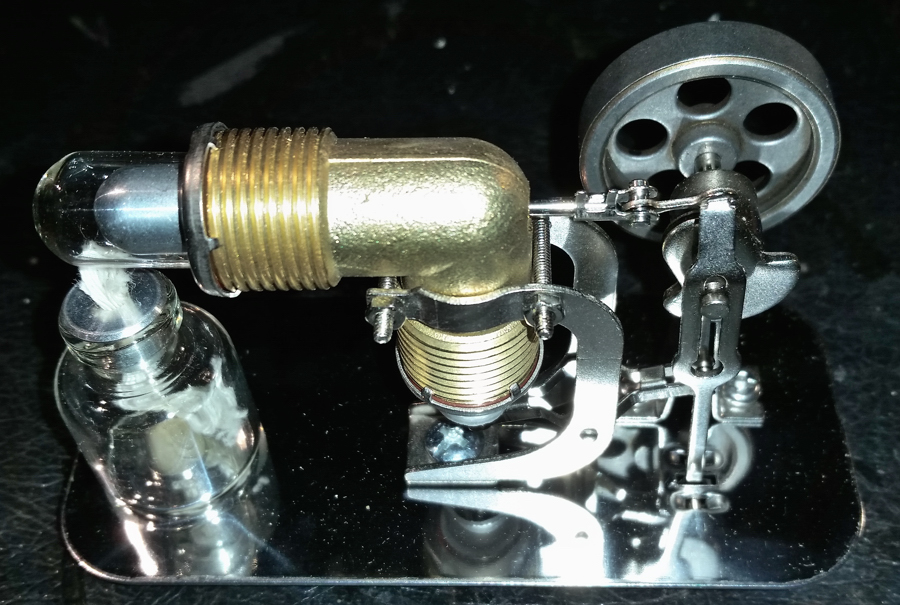

wie ich es schon auf Luegi's Frage (er ist Schuld...) angedeutet habe, haben wir im StEAG Dorfzirkus vor, neben unserem Zirkusgaul "Long Tom" auch ein Zirkuspony auftreten zu lassen.
Als solches wird eine "Lokomotive" mit Stirlingmotor dienen.

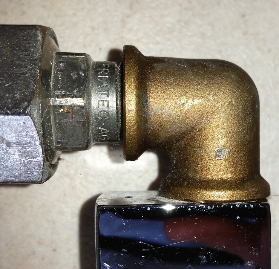

Die Grundfrage war: Kann man aus einem Messing-L-Stück der Wasserleitung, also so etwas:
einen Regenerator für einen Alpha-Modus-Stirlingmotor bauen?
Die Antwort ist:
Man kann.
Als erster Meilenstein lief der Motor also schon mal los:
Die Antwort ist:
Man kann.
