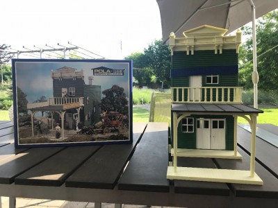

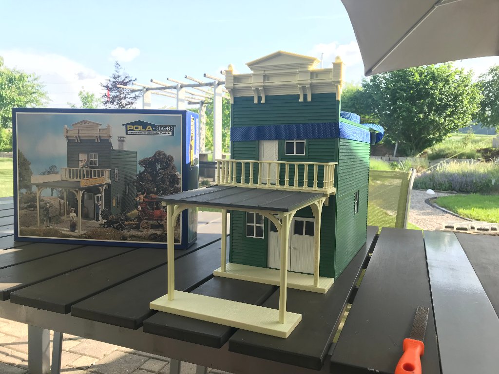

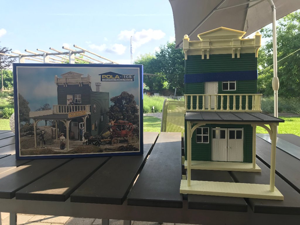

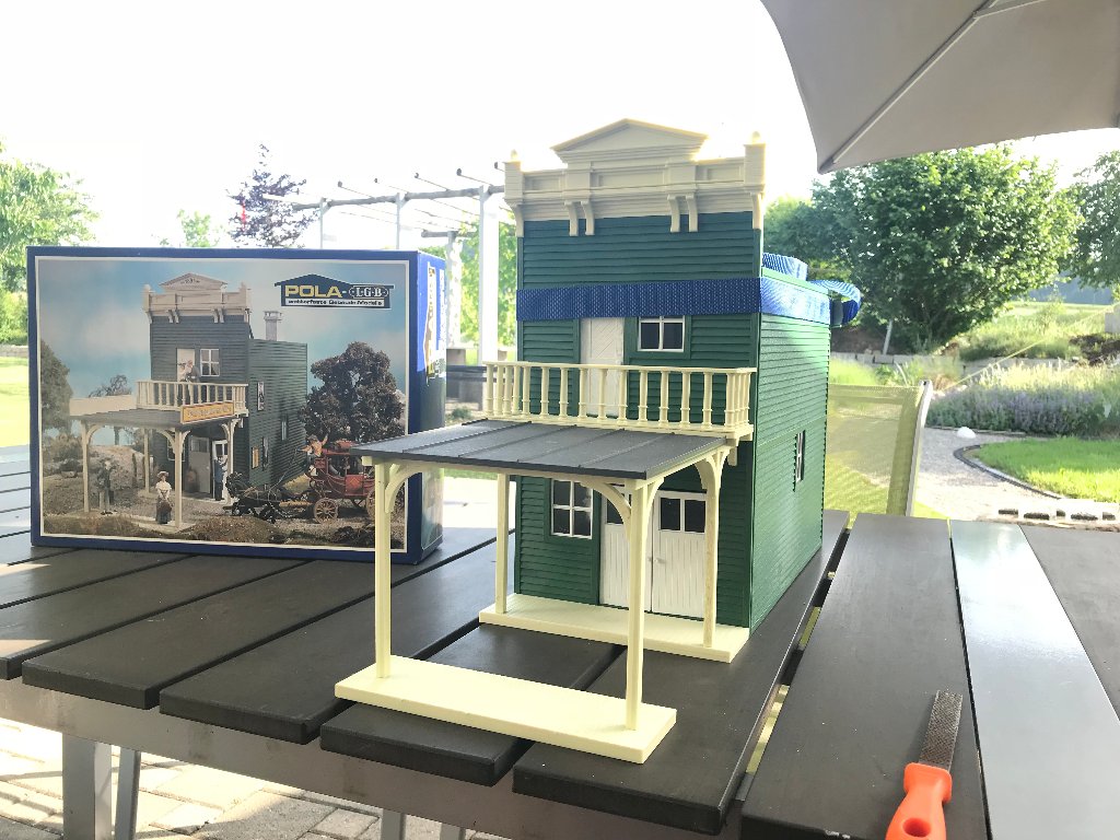

Ich konnte mal div. alte Pola Westernbausätze erwerben. Eigentlich war mal der Amerikanische Teil woanders geplant aber nun habe ich gesehen wie gross diese Westernhäusern sind. Daher wird wohl mehr Platz benötigt und dieser ist nun nach dem jäten vom Unkraut vorhanden. Somit will ich diesen Bereich mal gestalten bevor das Unkraut wieder überhand nimmt. Den Salon habe ich schon mal gebaut aber keine Fotos bis jetzt erstellt. Nun kommt die Postkutschenstation dran. Auf der Packung von Pola sieht sie ja gar nicht schlecht aus, allerdings war ich dann schon etwas überrascht über eine gew. Farbe, aber seht selbst (habe etwas mit den Einstellungen von der Kamera gespielt):
Leider sieht man es nicht so gut, der Vorbau und der Balkon sind nicht weiss sondern creme mit etwas grün. Nicht gerade so meine Wunschvorstellung. Da Farbfotos aus dieser Zeit eher Mangelware sind, werde ich wohl noch etwas den Pinsel schwingen müssen ;) :roll:

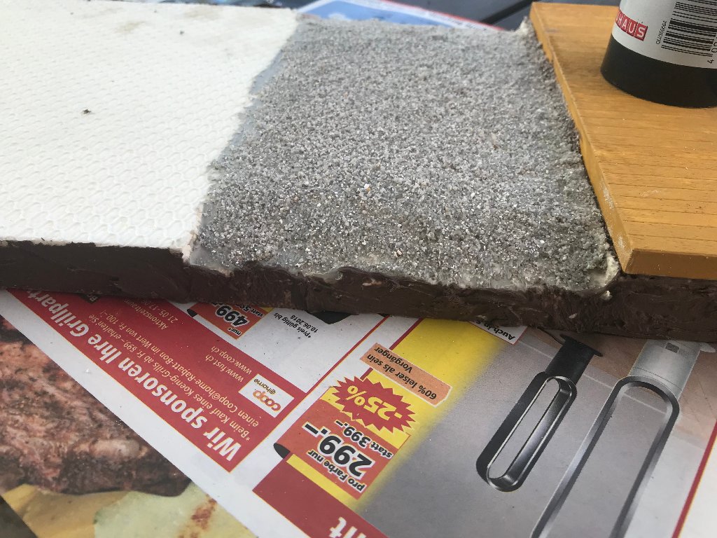

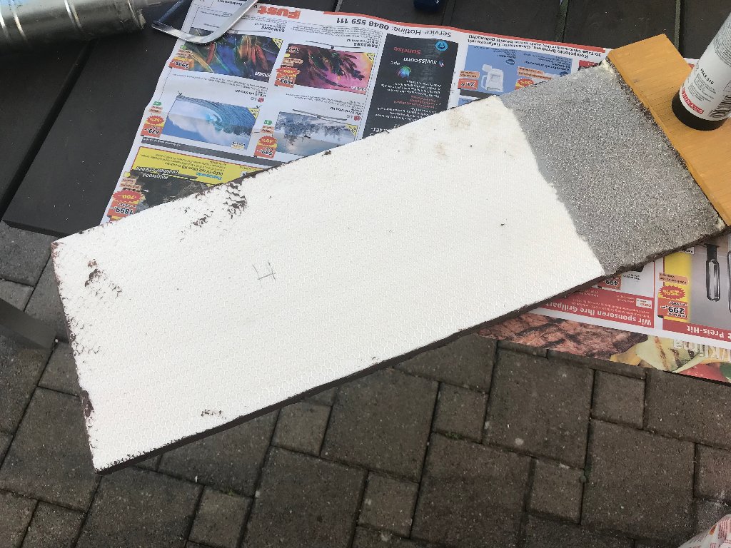

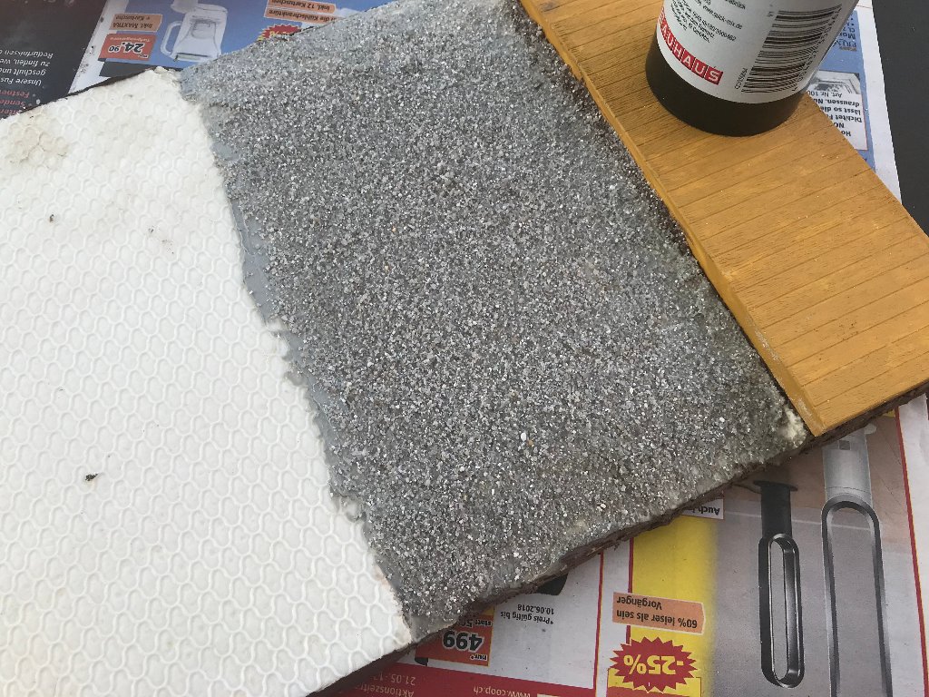

Vielleicht hat ja jemand Erfahrung damit, was soll ich als Grundplatte nehmen? Da ich gerne die Häuser bei Hagelgefahr reinnehmen möchte wäre wohl eine Art Grundplatte noch sinnvoll. Holz wird wohl eher nicht geeignet sein. Evtl eine XPS Platte angestrichen damit das UV sie nicht auflöst? Verzinkte Metallplatten oder Aluplatten würden wohl am längsten halten, aber auch am teuersten...

Tipp:
Du nimmst eine XPS Platte (mit oder ohne Gewebe, je dünner desto besser mit Gewebe), 2-5 cm, Styrodur z.B. 10- 14€ qm
Darauf:
- Acryl-Dichtmasse (braun/schwarz/grün, je nach Bodenwunsch), 1 Tube, 1,99€, mit Spatel glattziehen, Haus draufsetzen. Trocknen lassen oder z.B. noch vorher den Rest der Platte mit Split/Sand/etc bestreuen. Damit ist es UV stabil und fügt sich besser in die Landschaft.
Bei uns stehen darauf die ganzen Frösche/Gartenzwerge/etc damit Sie nicht umkippen Und die kommen im Winter rein. Bisher halten die Platten so 5 Jahre...

Danke für die Tipps, diese Dichtmasse ist das gleiche Zeugs wie in Fugen verwendet werden?

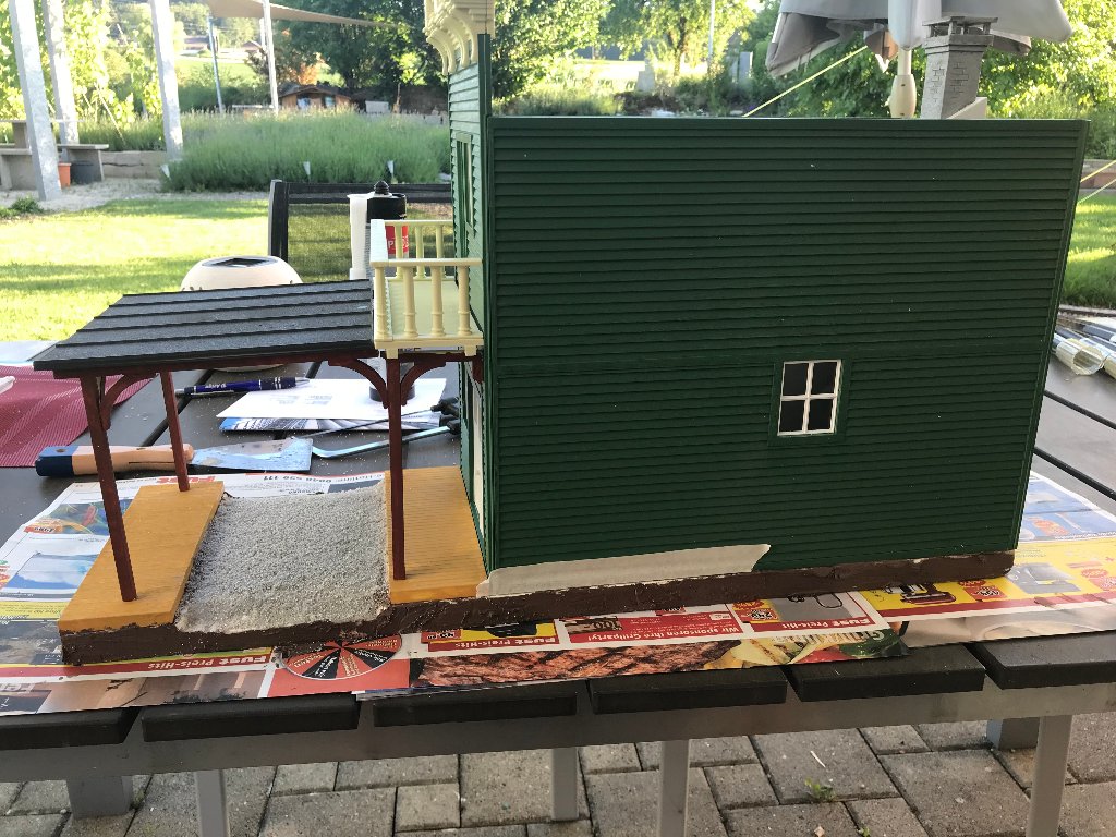

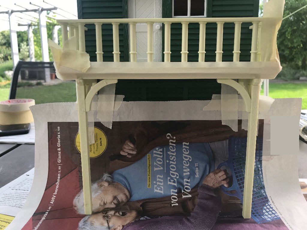

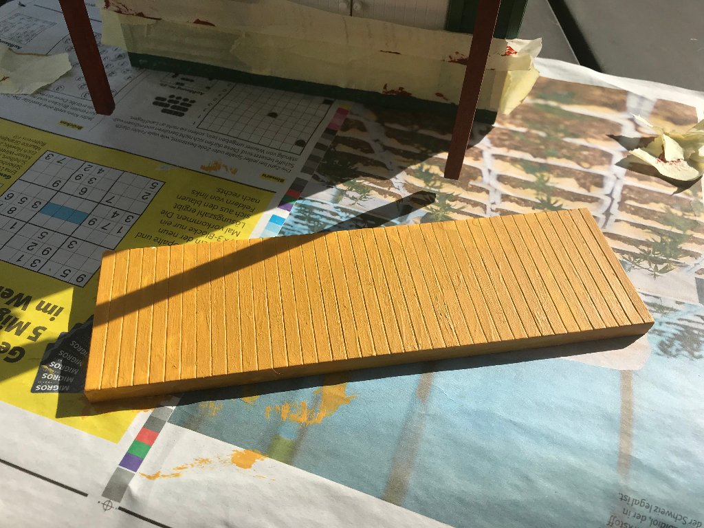

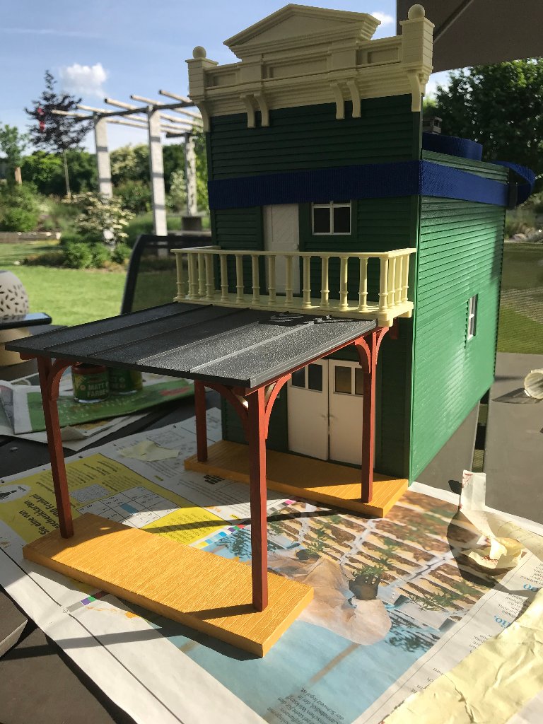

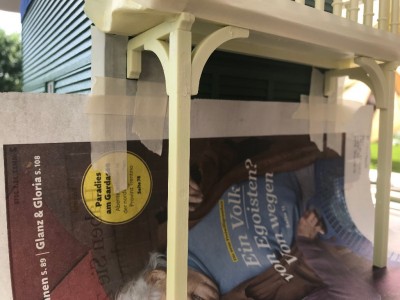

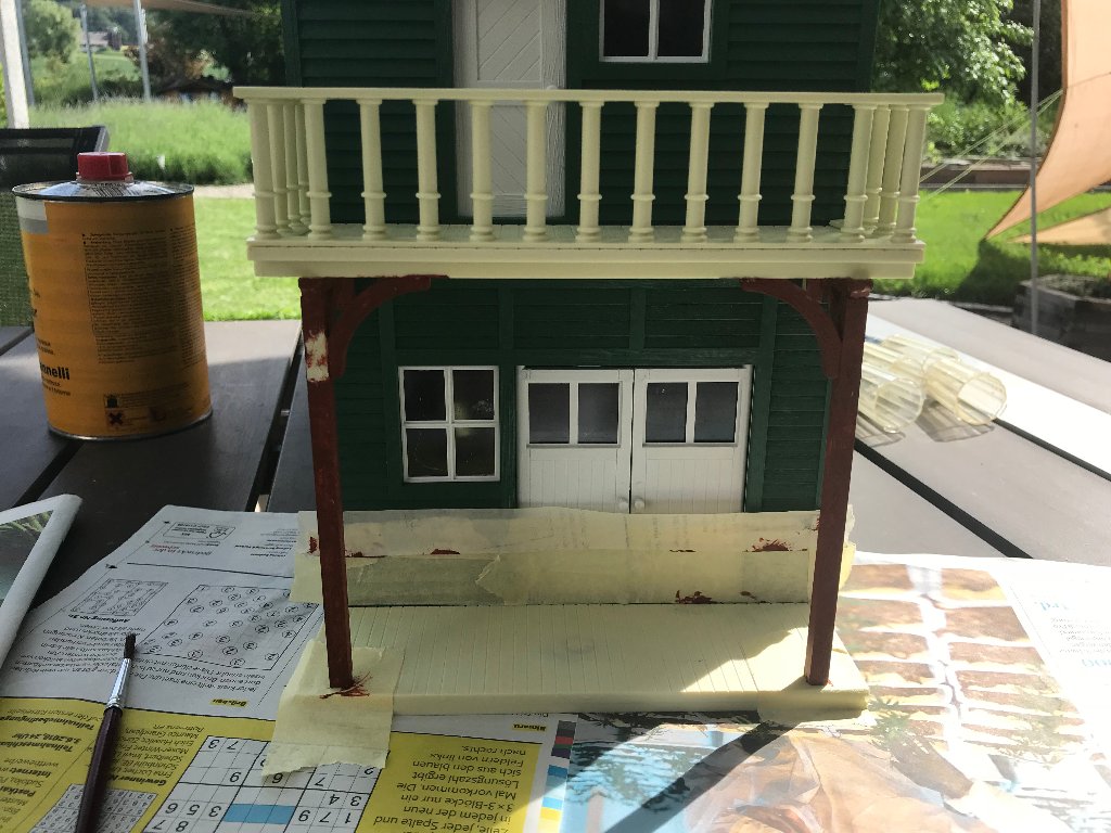

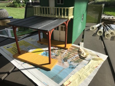

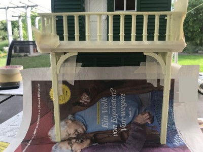

Habe gestern mal noch den Pinsel wandern lassen, also mir gefällt es so viel besser:
Gut abdecken, mehr Arbeit als anmalen
Rehbraun für das Holz
Ocker für den "Perron"

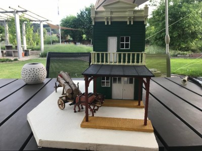

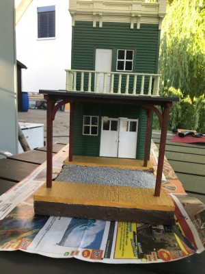

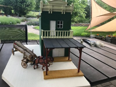

XPS Rest gefunden und mal Probestellen
Ich habe zwar noch keine Postkutsche aber ein erstes Fuhrwerk durfte mal testen:
Nun kommen dann noch die Werbetafeln und weiter Beschriftung dazu. Dann wird die XPS Platte verschönert mit der Acryldichtmasse und noch etwas Verwitterung.... :roll:

Ja sind die Acryl Tuben aus dem Baumarkt für Fugen.

Sieht ja Hammer aus, aber so kommen die da nicht rum ohne das Gebäude eizureissen :P

Ja stimmt, das Fuhrwerk würde sich wohl recht verkeilen, ist halt eben auch kein Mensch da um die Pferde zu führen ;)

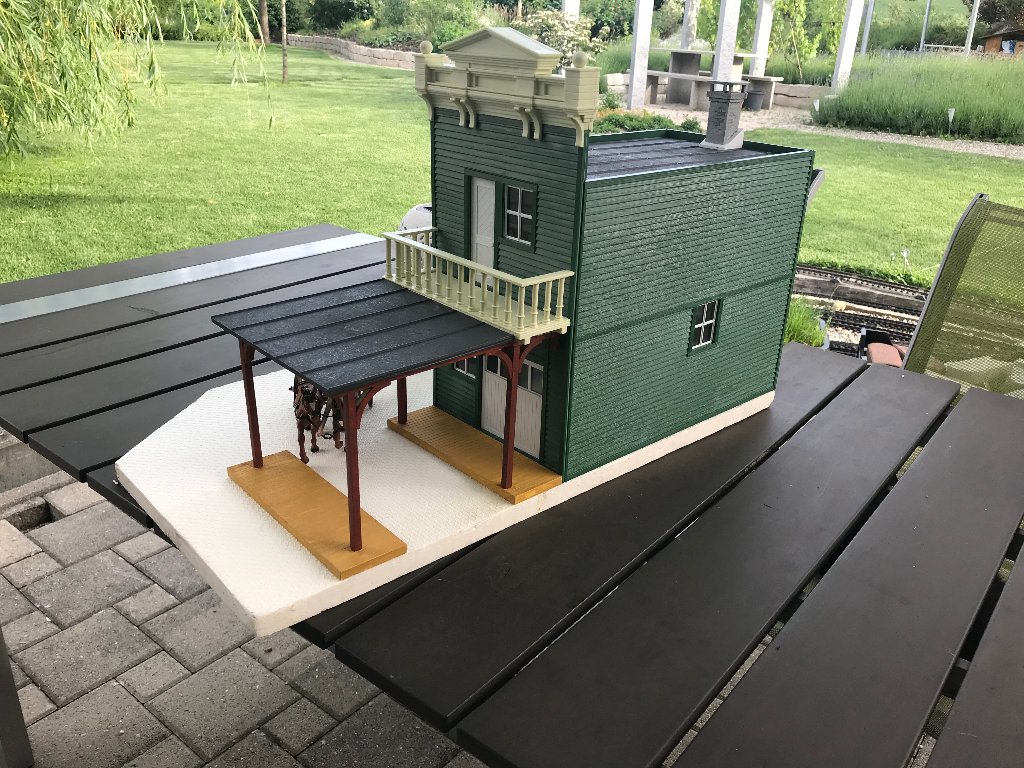

Gestern ging die suche nach der Acryl Dichtmasse los, zuerst in der Schweiz. Da hätte ein Baumarkt in der Umgebung 25% Aktion gehabt aber leider waren alle farbigen Dosen ausverkauft und durch weiss aufgefüllt worden.... so sieht es zumindest nicht leer aus aber war halt auch nicht gesucht. Also dann doch in den grossen Kanton im Norden. Da ist der Baumarkt 10x grösser und auch 100x mal unübersichtlicher. Aber es gibt ja Fachverkäufer, na ja bei meiner Frage nach farbiger Acryl Dichtmasse war dann aber schnell schluss :roll:

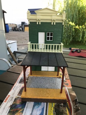

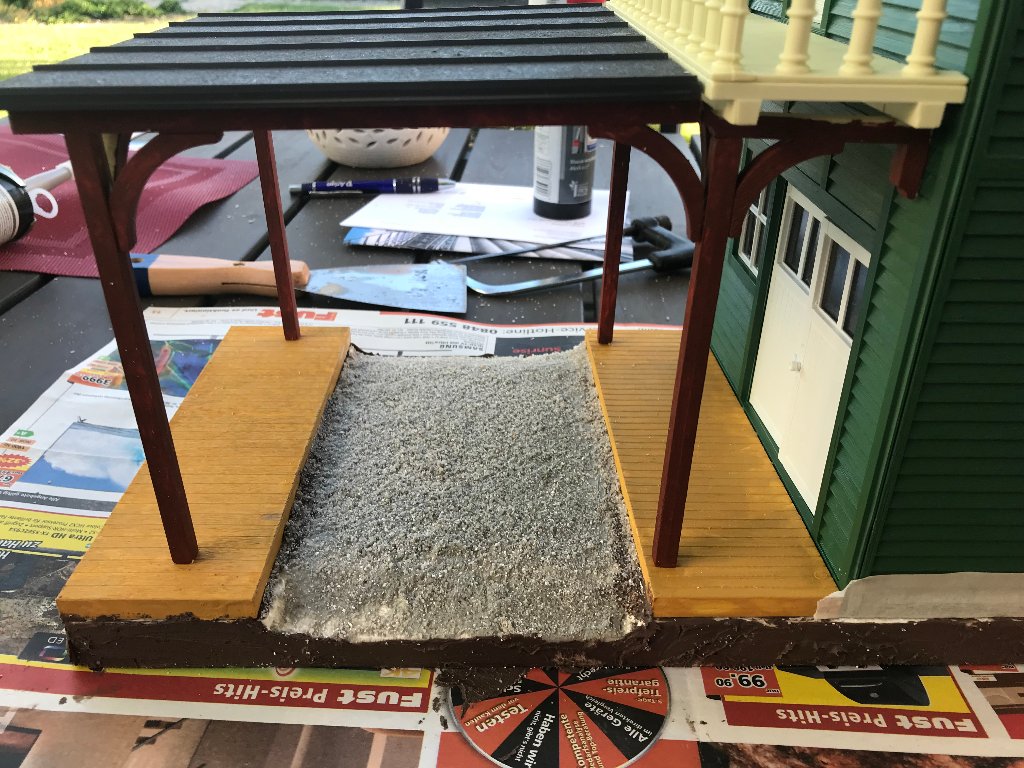

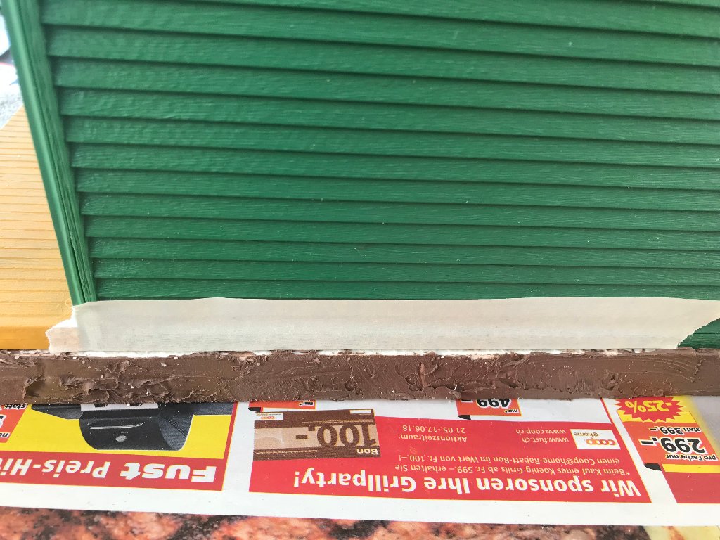

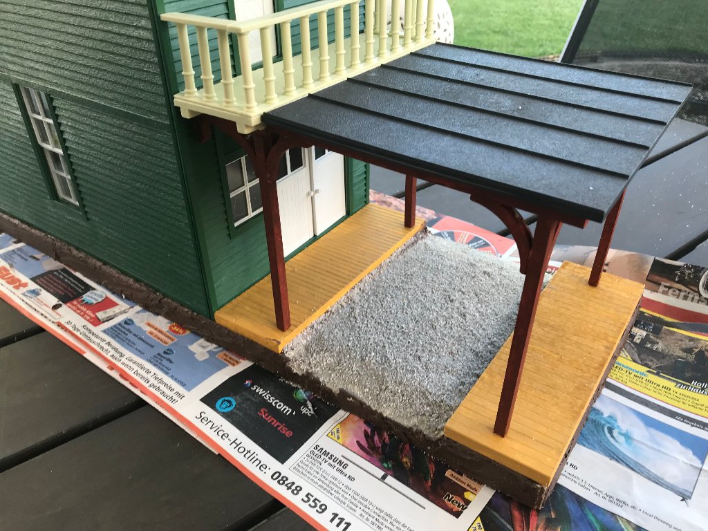

Ok, habe es dann selber gefunden und dann ging es zuhause an die Arbeit. Zuerst mal die Platte zurecht schneiden, habe dazu mal die Proxxon Laubsäge bemüht. Ging recht gut. Danach zwei Rampen erstellt für die Kutsche und den Bereich mit grauem Ditchmasse eingestrichen. Sehr klebrige Angelegenheit, dann noch etwas Sand drauf und auch gleich den Aussenperron mit angeklebt. Das sieht dann so aus:
Kommt glaube ich gut. Mühsam waren die Seiten mit Braun zu verkleistern, so kleine Bereiche mit so einer klebrigen Masse.....
Dann auch gleich das Haus mit der Dichtmasse verkleben und ein paar Details noch schön verarbeiten:
und Fertig:
Jetzt ist das Haus transportabel. Nun fehlen noch ein paar Detials und das erste Westernhaus ist bis auf die Beleuchtung fertig.
