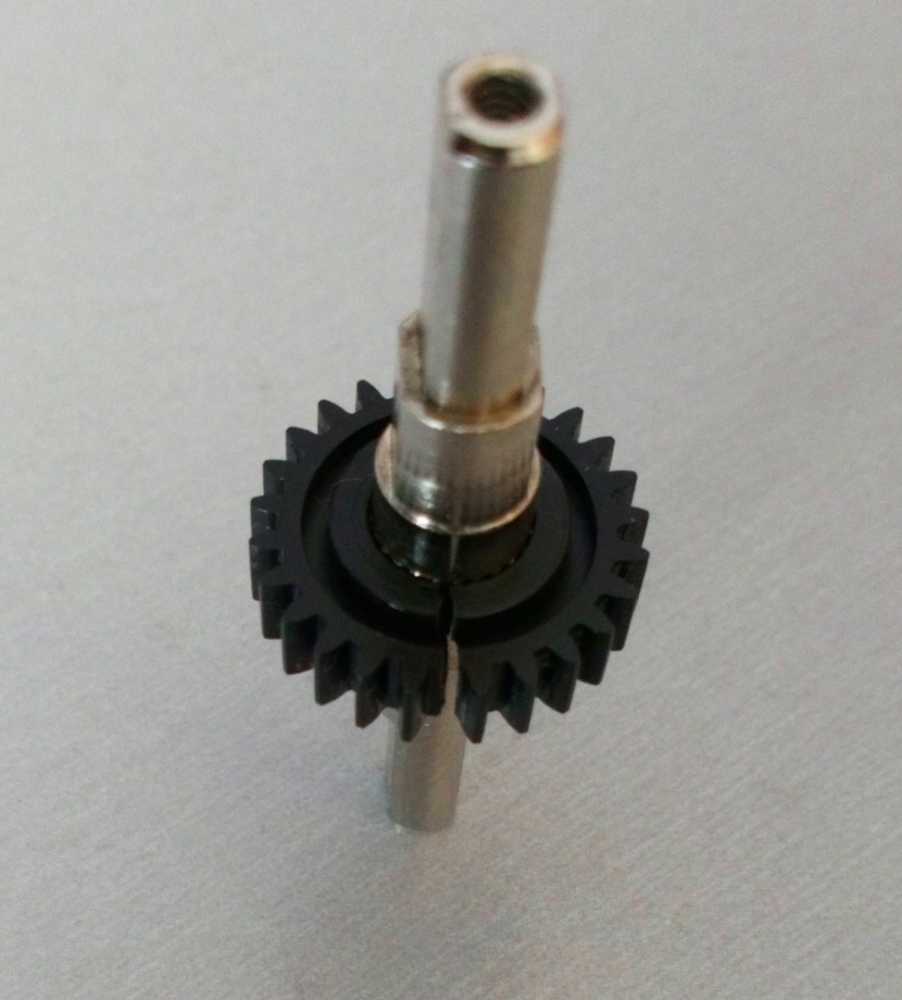

Die Jungfernfahrt im Solobetrieb der neu digitalisierten Spectrum 2-6-0 endete in der ersten Kurve. Plötzlich stand die Lok und Nichts tat sich mehr. Sound und Motor waren aber zu hören.
Ursache:
Das Antriebszahnrad war in der Kurve gebrochen......
Der liebe Thomas L, verantwortlich für die Digitalisierung hat sich auch gleich der Sache angenommen und das Getriebe zerlegt und den Verursacher festgestellt.

Da ist es Das Zahnrad des Grauens

Das ist nicht so einfach und dazu müsste man von Bachmann wissen ob sie die gear wheel in Modul (und auch welche Vorzugsreihe!) oder diametral pitch ausgelegt haben...und das wissen Sie leider nichtmal selbst, zumindest der Kundenservice nicht.Ich vermute mal diamtral pitch aber wenn die Annahme falsch ist gibts böse Überraschungen im Betrieb.
Ich hoffe ja dass der Hersteller in USA das irgendwie in Erfahrung gebracht hat bevor er das Ersatzteil nachgebaut hat
Ohne die Infos kannst Du messen wie Du willst, irgendwo an der Zahnflanke oder Wirkdurchmesser fehlt dann ein hundertstel mm und dass wird dann im Betrieb schön reiben oder schlagen.

Mädler kenne ich, hat leider nur Zahnräder in Modul Ausführung.
