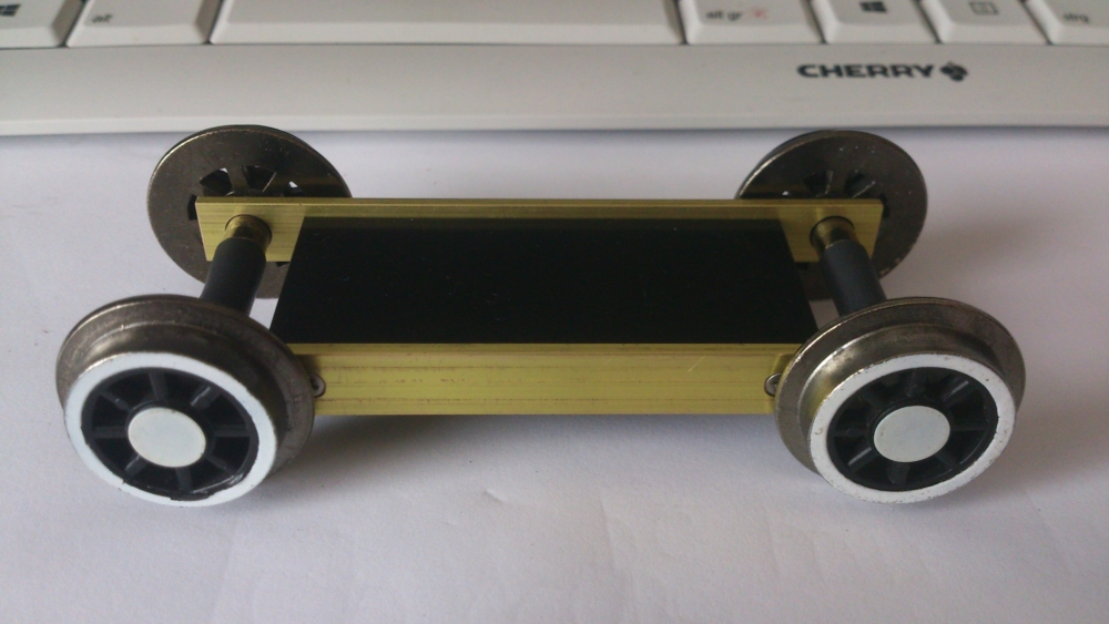

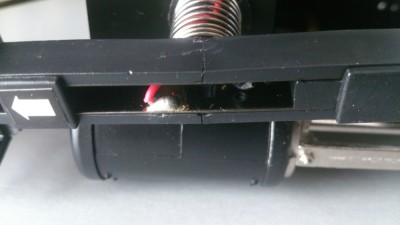

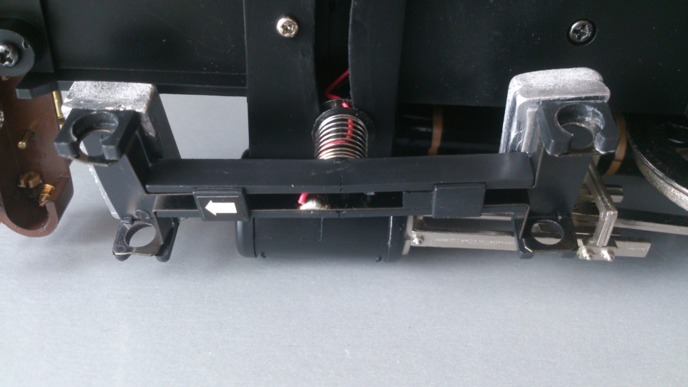

Beitrag von Thomas L. » 25 Aug 2017, 15:22
Hallo Kollegen,
hab die Tage festgestellt das der Vorläufer kaputt geht :evil:
Auf dem Foto ist die Bruchstelle gut zu erkennen.
Dann bau ich mal was neues.
Massive Messingstreifen 2mm x 10mm zur sicheren Stromaufnahme und dazwischen schwarzes PVC, 6mm dick, zur Isolation.
Die MS-Streifen sind mit VA-Senkkopfschrauben M2 x 6 am PVC festgeschraubt. (verdeckt durch die Spurkränze)
In Kürze geht es mit der Aufhängung weiter.
