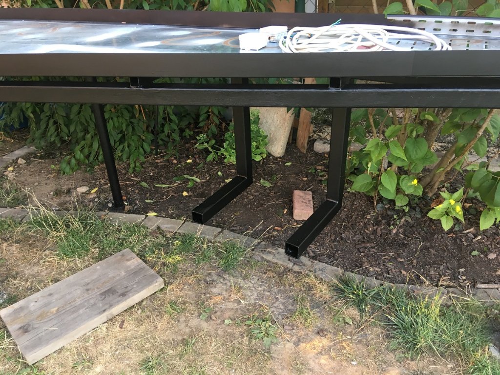

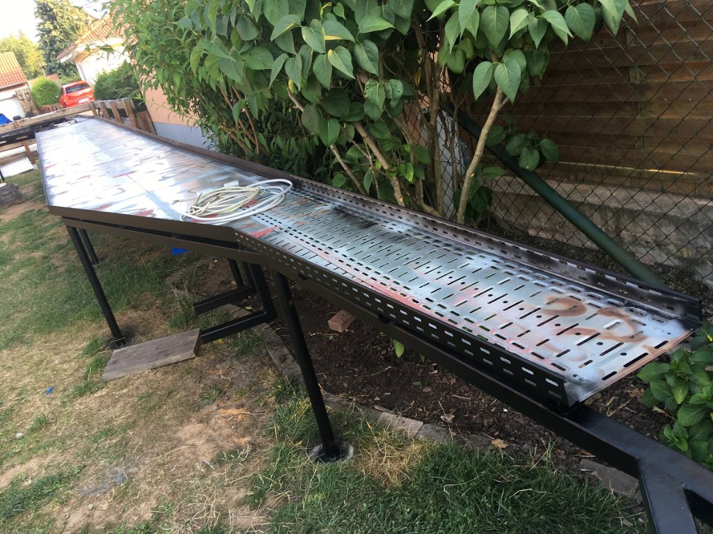

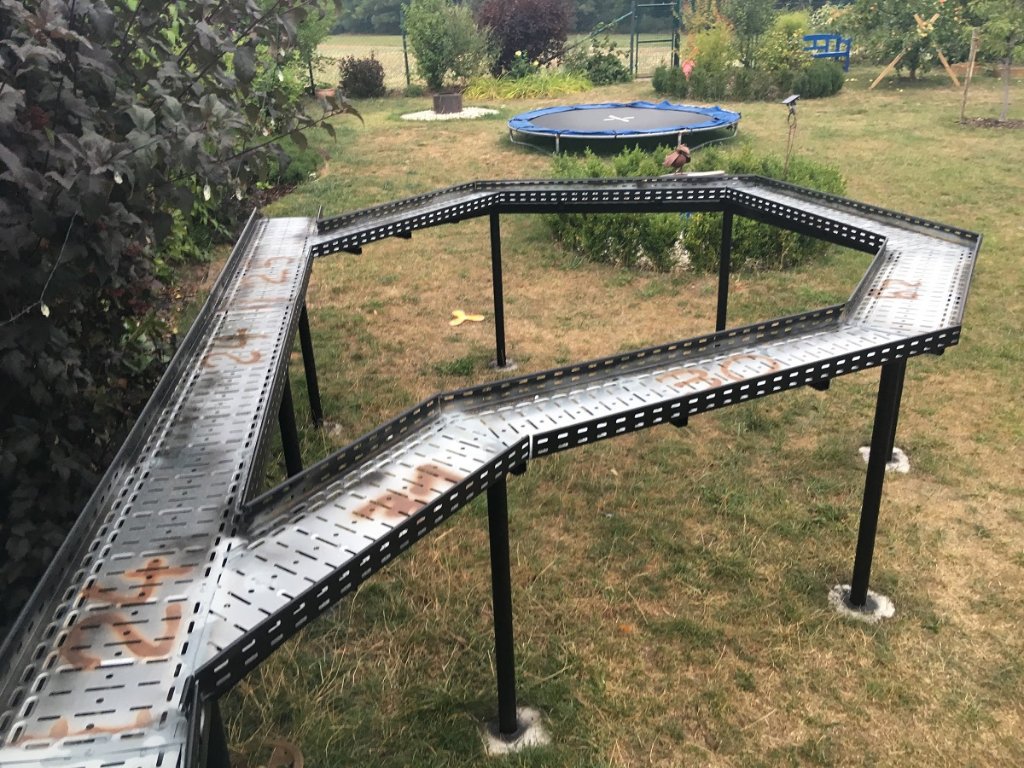

Die letzten Tage ging es auch wieder gut voran. Bahnhofseinfahrt wurde verlassen und das Ende ist langsam in Sicht.Denke Ende nächste Woche beginne ich mit einschottern.

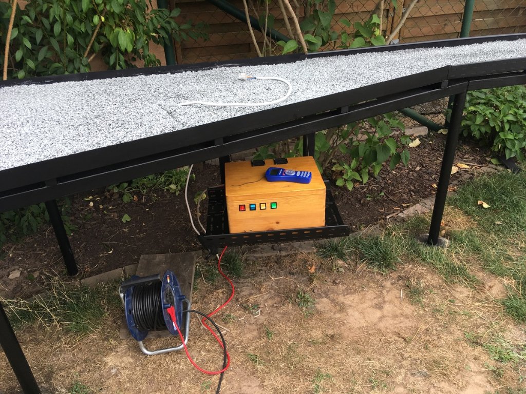

Parallel wurde auch bereits die Strom-Ringleitung mit 3x 2,5mm Erdkabel unter den den Platten verlegt. Als nächstes werden ebenfalls unter den Platten die Feuchtraum Verteilerdosen montiert, die 4 Stromeinspeisungen (ca. alle 10 Meter Fahrweg) abgezweigt und nach oben durch die Platten geführt.

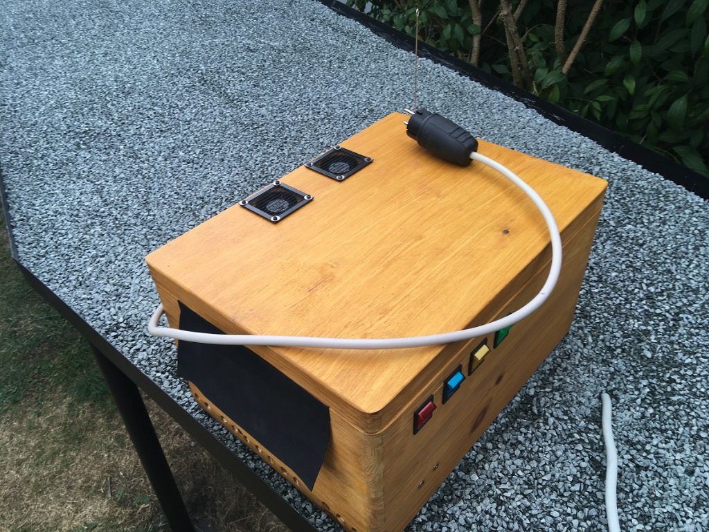

Einspeisung durch Digitalzentrale erfolgt mit einer IPX9k (Hochdruck Spritzwasserschutz) Stecker Verbindung.Die Funk-Zentrale (ist ja in einer Kiste) wird bei Benutzung einfach auf die Ablage (die schwarzen Träger im Bild, Blech fehlt noch) gestellt,angesteckt und los gehts. :D

Da ist offensichtlich ein Metallbau-Profi am Werk!

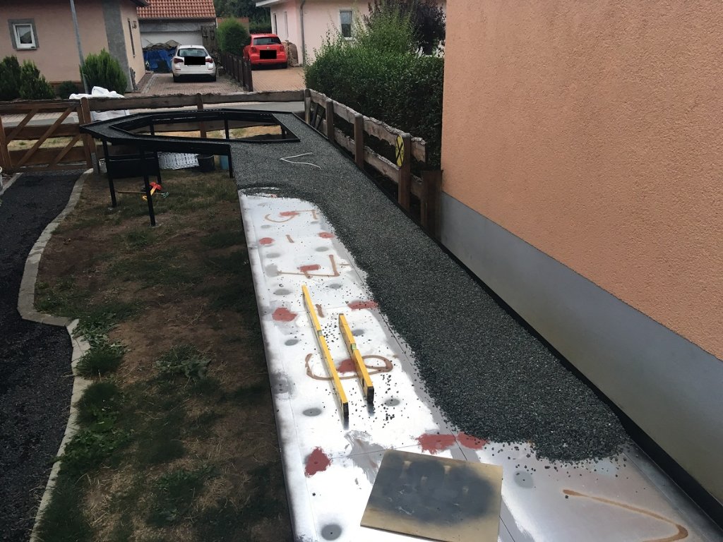

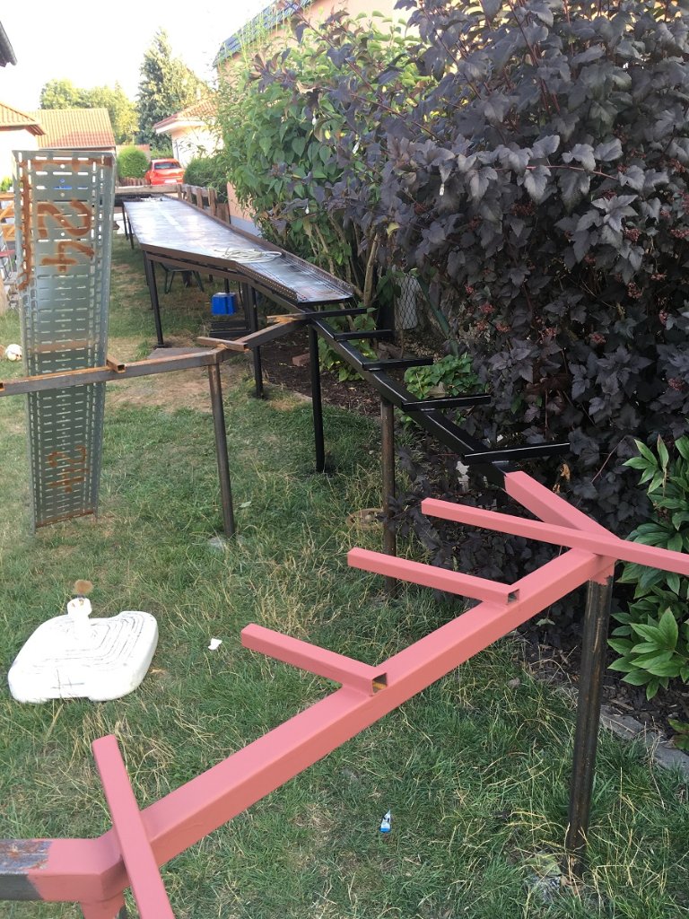

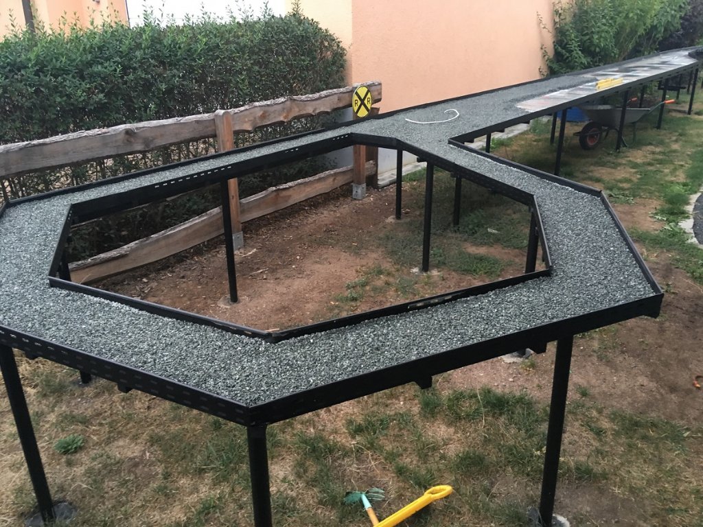

Metallarbeiten beendet:

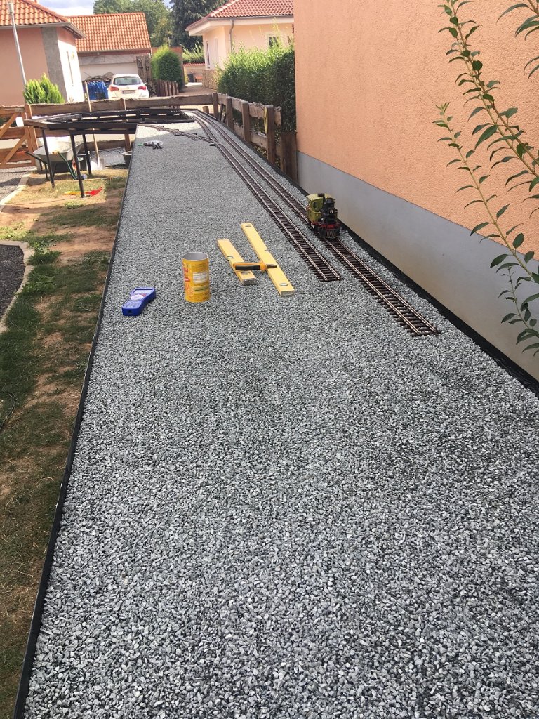

Einschottern begonnen:
Morgen gehts weiter..vllt die ersten Gleise schon :?:

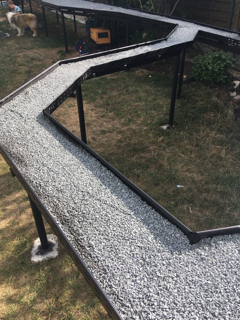

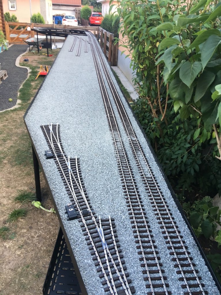

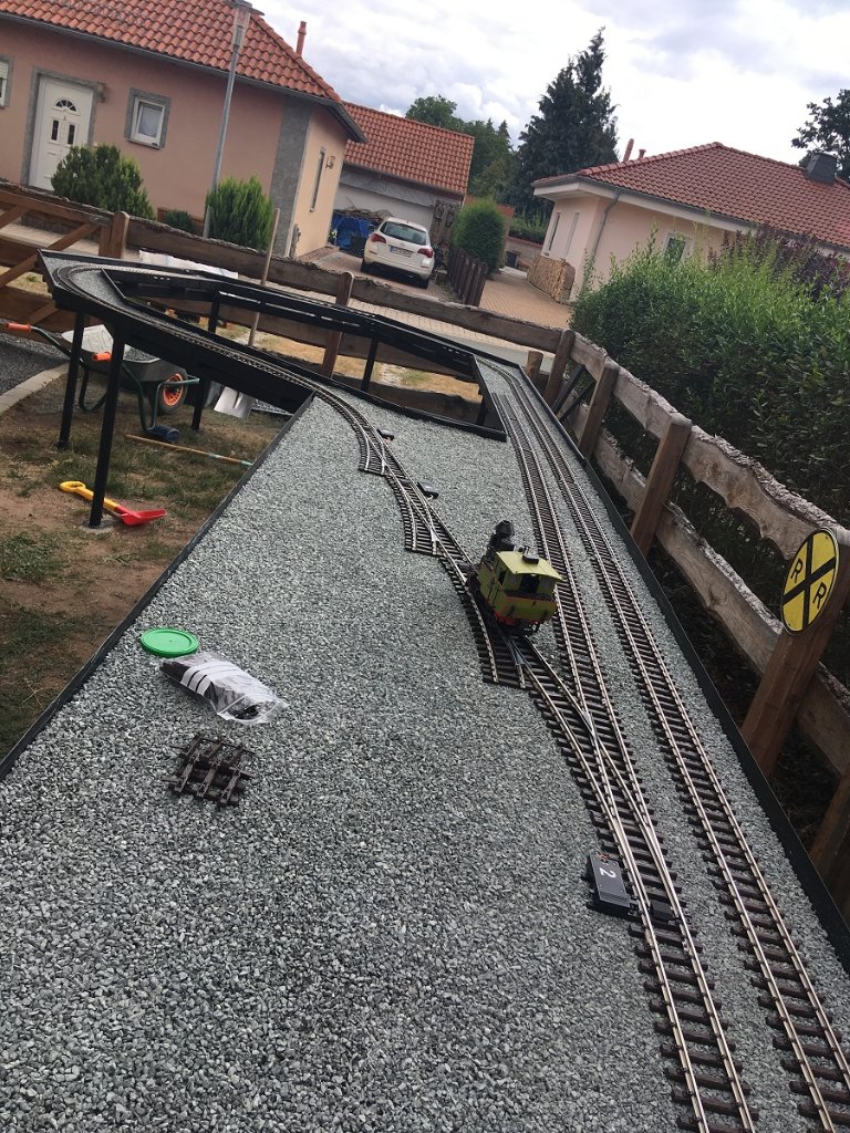

Nochmal 500kg Basaltsplitt 2/5 zweifach gewaschen, verteilt und geebnet.
Danach die ersten Gleise verlegt und Probefahrt:
Die Spassbahn-Dekoder funktionieren mit den EPL einwandfrei!
Endlich kommt auch die mobile Dimax mit Funk auf ihre Kosten:
Ab jetzt machts richtig Spass :lol: :lol:

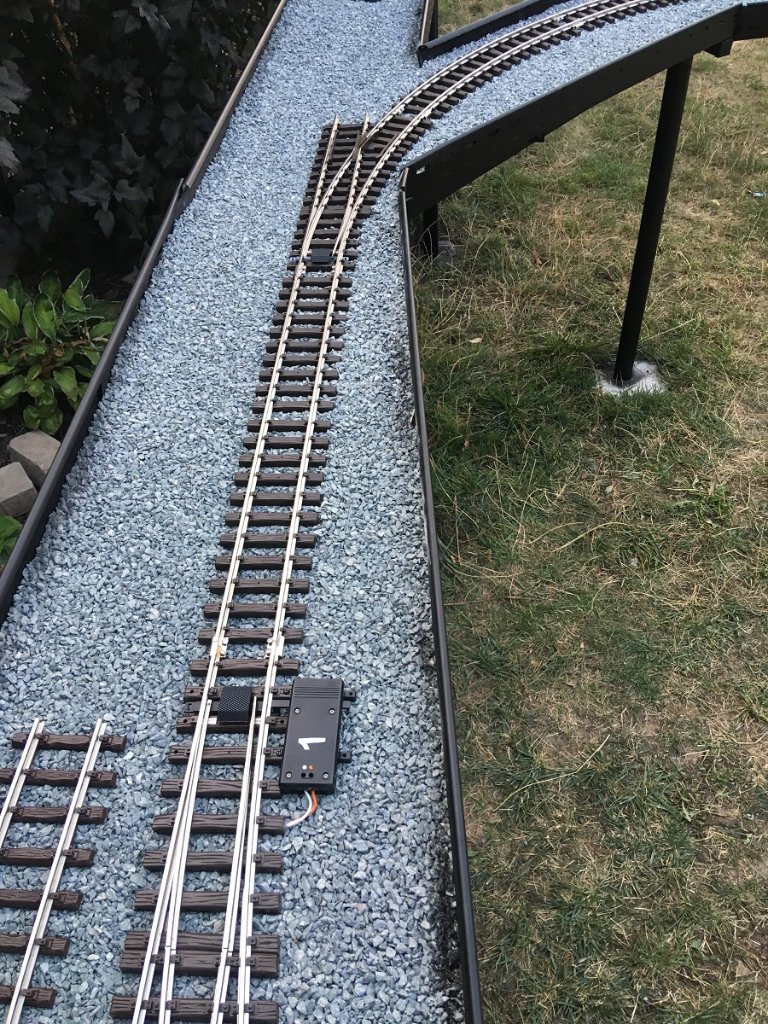

Dank tatkräftiger Hilfe meines großen Sohnes ging es Heute wieder ein Stück voran. Es sind auch jetzt alle 4 Stromanschlüsse "unsichtbar" angeschlossen.:
Uuups sehe ich erst jetzt...eine Weiche ist falsch eingebaut...da gehört eine mit Antrieb rein... :oops:
