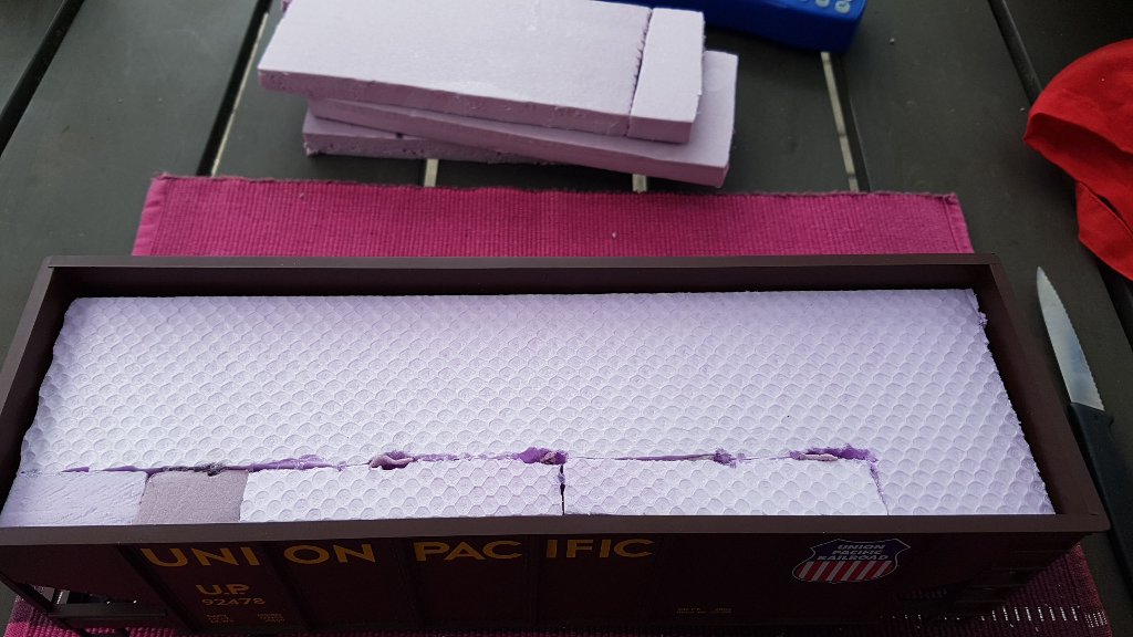

Da der Wagen vom Vorbesitzer 4x Löcher drin hatte und mit einer vollen Ladung Granulat auch ziemlich schwer, habe ich ihm einen Zwischenboden eingezogen. Hier mal ein schlechtes Beispiel mit ganz vielen kleinen Resten:

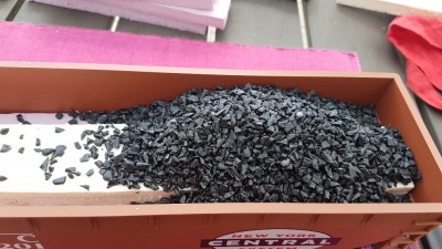

Damit sich die noch lose Ladung nicht einfach flach verteilt habe ich bei einem Wagen mal einen erhöhten Mittelsteg erstellt.

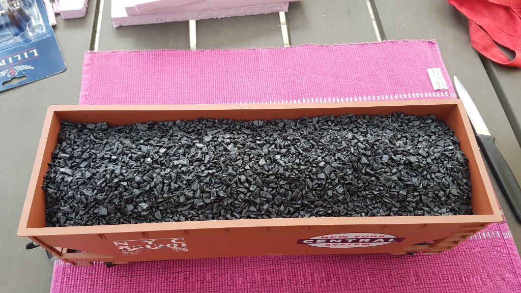

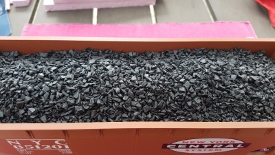

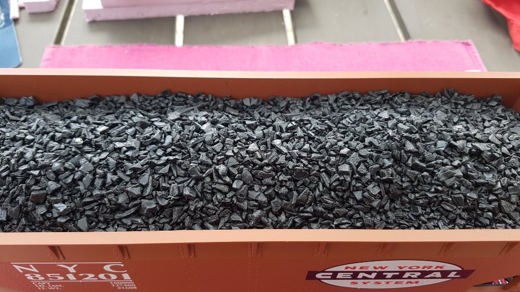

Nun noch füllen mit Granulat und geniessen:
Also mit gefällt es, nun muss ich mir nur noch überlegen wie ich das ganze verleime. Hat da jemand Erfahrung?

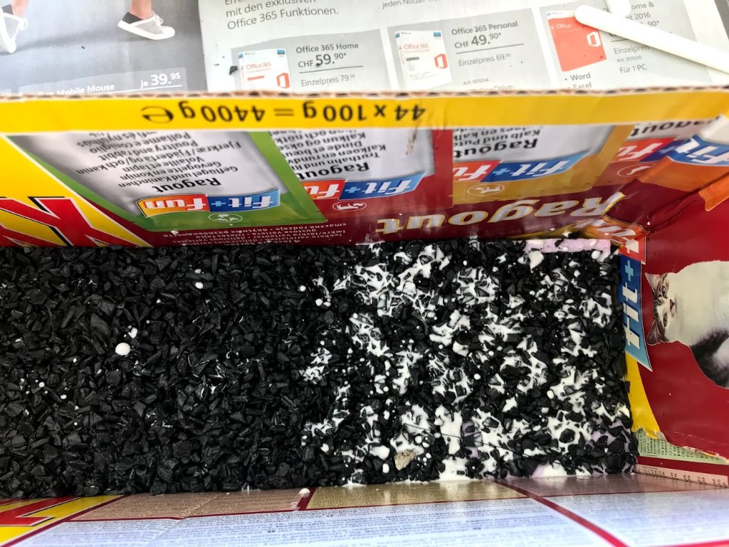

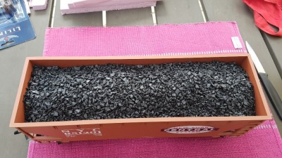

Habe es nun mal probiert mit einem Weissleim von Geistlich, hier ein paar Fotos:
Mein Arbeitsplatz

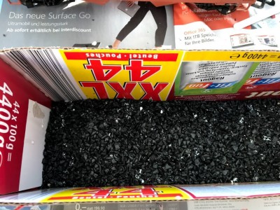

Alte Pipette für Leim, Rührstäbchen zum mischen, Wasser zum verdünnen, Form aus Djabelfutter ;)

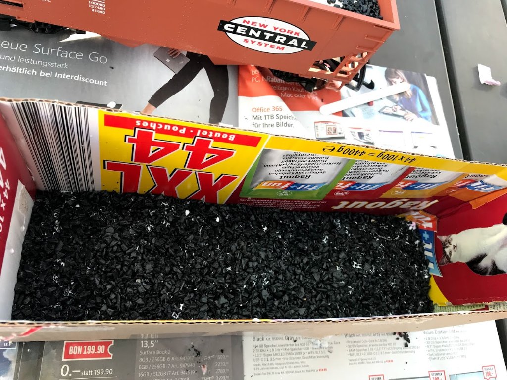

Erster Proband, mal mit Plastikteilchen probieren
Leimsumpf
nochmals etwas Plastik über den Leimsumpf
Bin gespannt wie das nach dem trocknen rauskommt
Erstes Fazit: Der Weissleim hat was gegen Wasser, mischen wollte er sich nicht wirklich damit. Ausdauer beim rühren und dann hat es doch noch geklappt.
