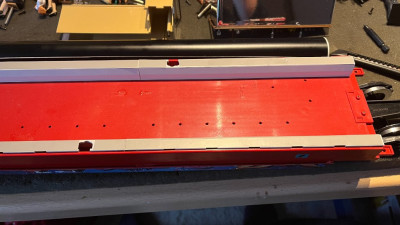

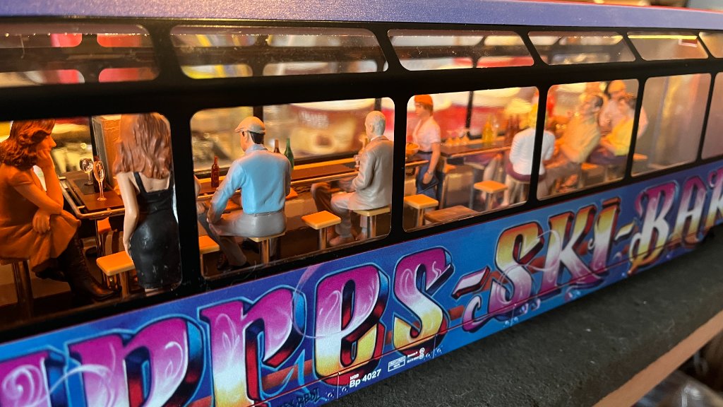

Manchmal ergibt es sich einfach und es wird ein LGB 33662 Aprés Ski Wagen in Blau angeboten. Nachdem er lange für viel Geld im Ricardo war und niemand geboten hat, habe ich mal einen Preisvorschlag gemacht und der Verkäufer hat zugestimmt.
Der Wagen wurde vom Verkäufer schon mit Figuren ausgestattet und etwas getunt. Aber da geht natürlich noch mehr ;)
Hier ein paar Fotos vom Ausgangswagen:
Der schon verbesserte Occasions Wagen

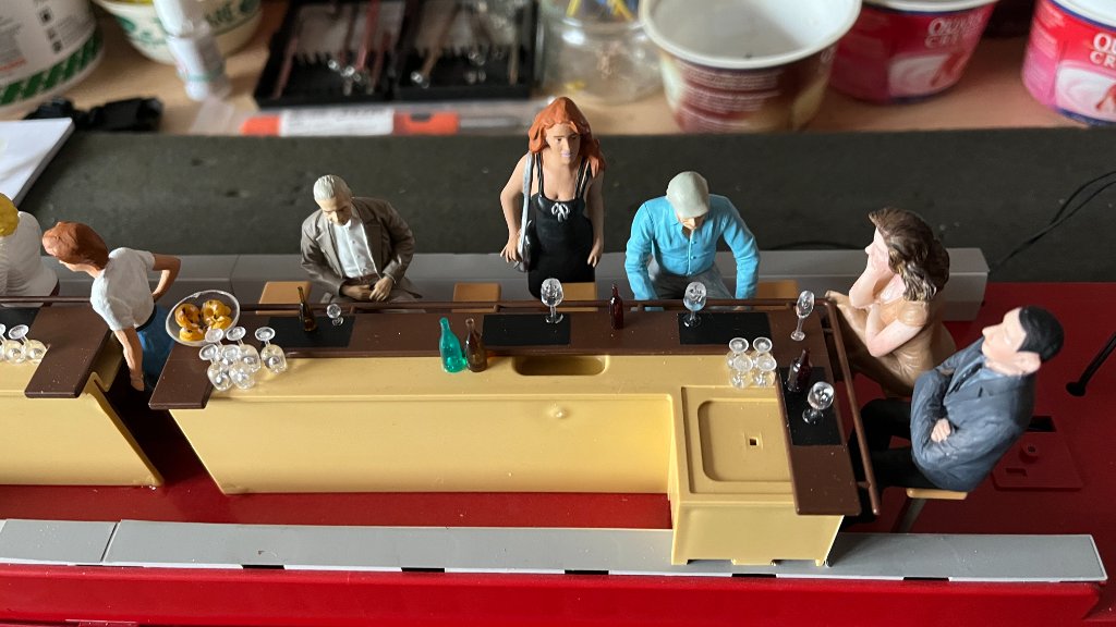

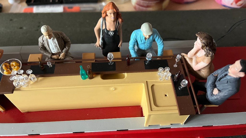

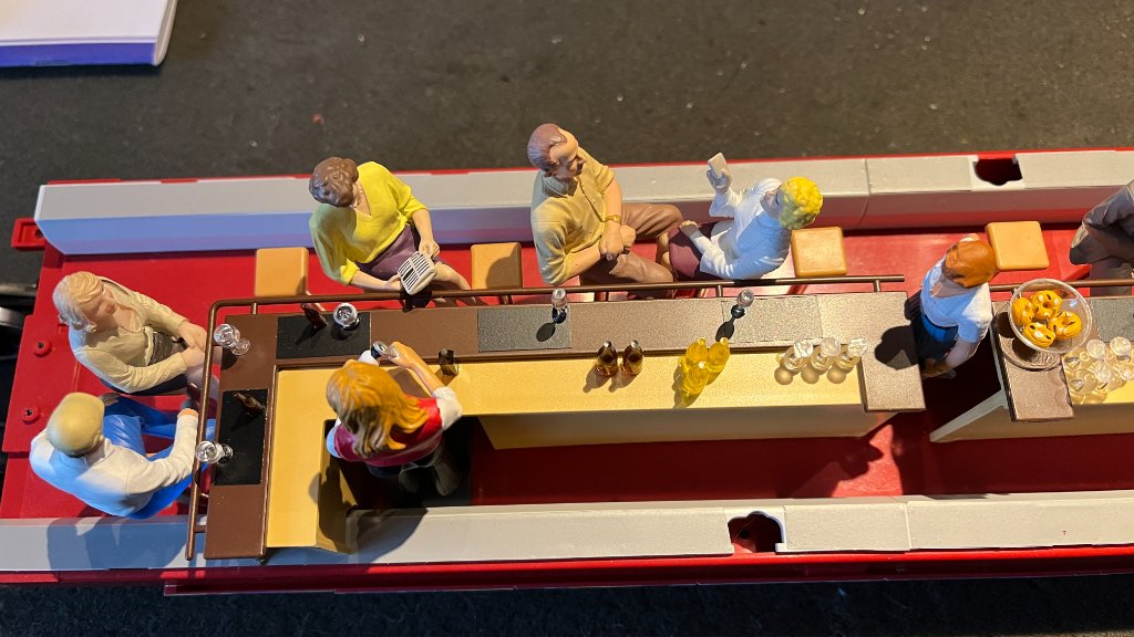

Da wurde schon einiges verbessert. Ich habe dann mal mit ein paar Details angefangen den Wagen weiter zu verbessern:

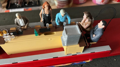

Kaffeemaschine von Fesl
rotes Dach? Das geht gar nicht, das gehört weiss

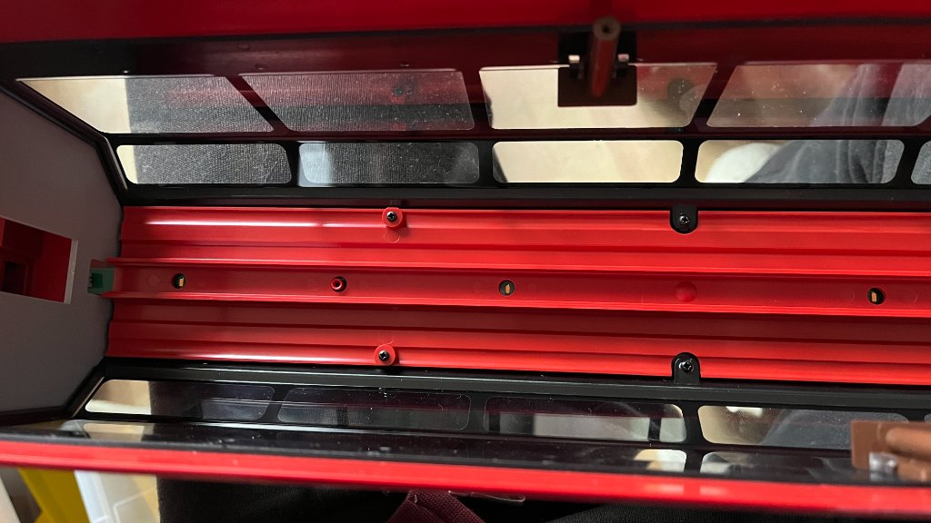

Die neue Beleuchtung war mit 4x LED realisiert, eigentlich ja vernünftig aber zu schwach, dazu mehr im nächsten Thread

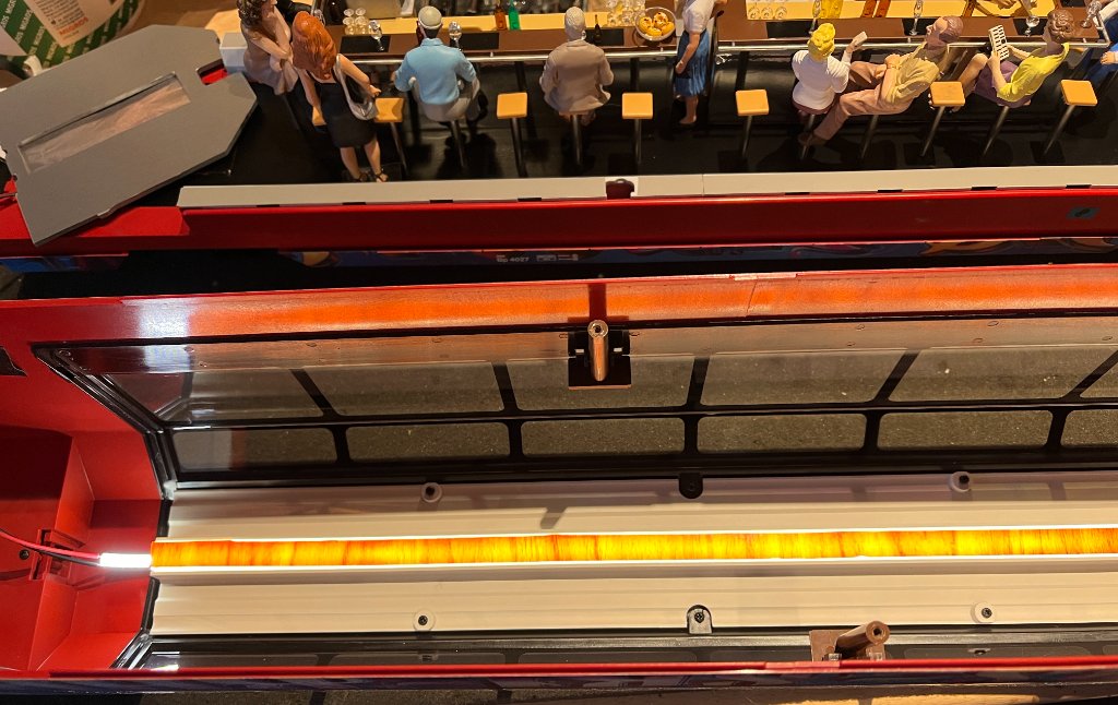

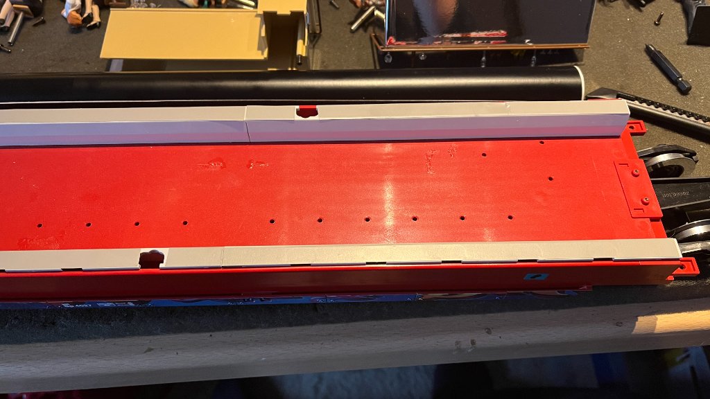

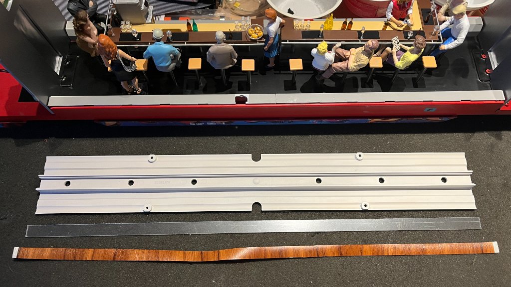

Wie gesagt, die neue Beleuchtung vom Wagen war mit LED realisiert auf einem neuen Print und ohne dem durchsichtigen Lichtleiter. Diese war aber viel zu schwach und das Original hat auch eine Holzverzierung und nicht ein rotes Dach mit 4 "Pfunzeln" :lol: . Also mal wieder umbauen....
Dach zuerst grau grundiert (habe es gelernt vom rosa Dach im ersten Aprés Ski Wagen) und dann weiss. Sieht schon mal viel besser aus, wieso das MLGB nicht von Anfang so herstellt ist mir nicht klar Bei den GEX Wagen gibt es dass Dach ja auch in weiss :shock:

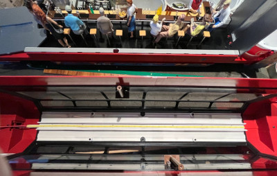

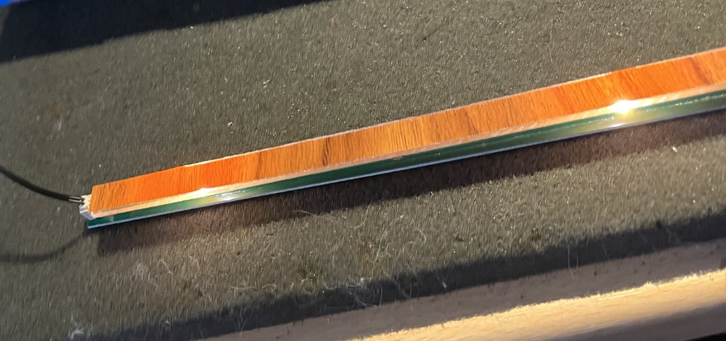

Für die neue Beleuchtung habe ich aus Plexiglas einen neuen Lichtleiter gesägt und mit der DC-fix Folie überzogen. So sieht es schon viel mehr nach dem Original aus

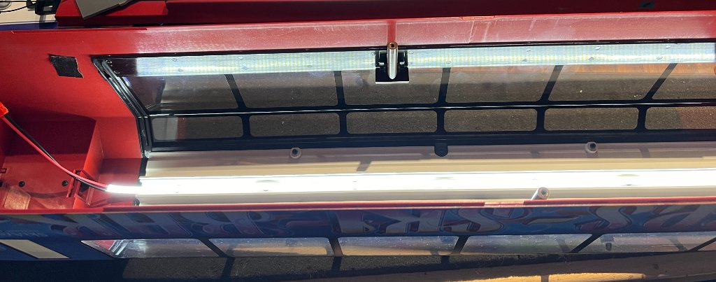

Test mit den eingebauten LED, gefällt mir nicht

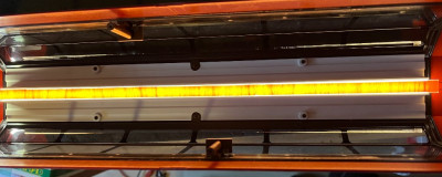

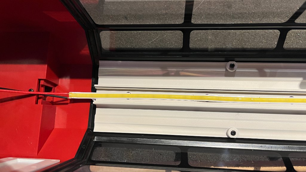

Bei mir kommt ein kaltweisser COB-LED Streifen rein:
COB-LED Streifen
Gesamte Länge, keine Schrauben nötig
etwas weniger Spannung, so gefällt es mir

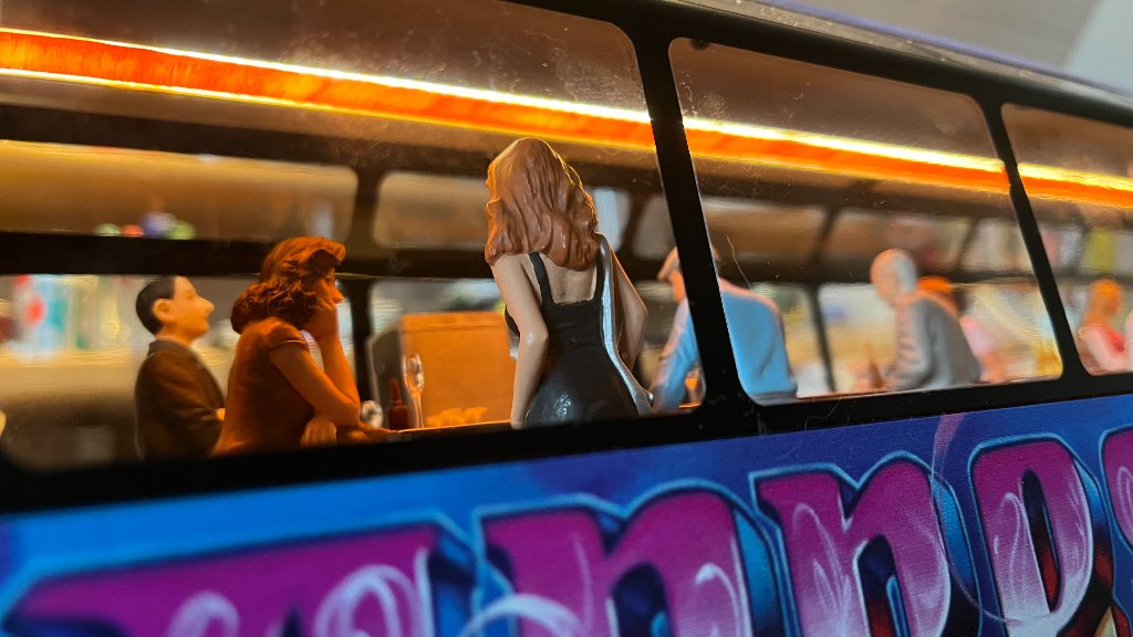

Test mit der Folie auf dem Plexi aufgelegt
So ist das viel schöner.

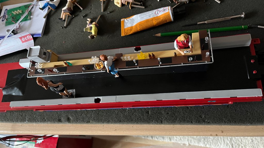

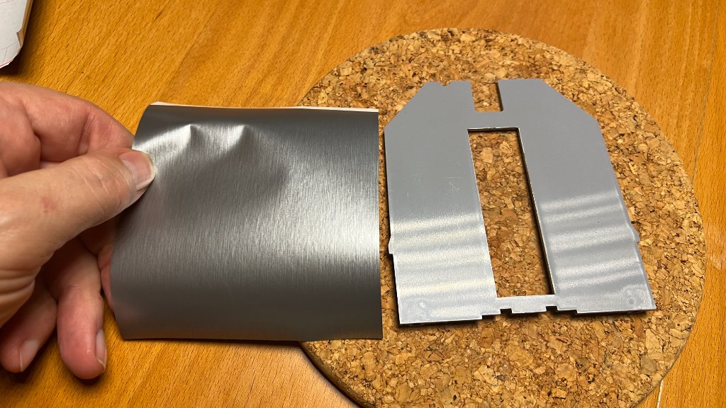

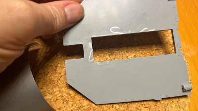

Die Seitenwände sind von MLGB schon in grau aber meine kriegen eine Aluminiumimitationsfolie drauf.
Alufolie
Vorher noch schnell die Innenränder mit Silberstift versehen, kleines Detail aber lohnt sich.
Silberränder
Silberränder

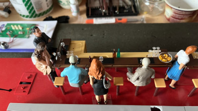

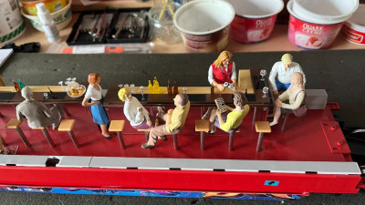

Ich habe mir lange überlegt ob ich mir den Aufwand mit dem Boden (rot) antuen will, habe mich dann aber doch dazu entschlossen das rot durch schwarz zu ersetzen. Auch hier wieder eine Folie von DC-fix. War viel Arbeit alle Stühle zu entfernen dabei die Personen nicht abzureissen und dann die Folie auf den Boden.
roter Boden -> nein, so nicht
schwarzer Boden ->edel

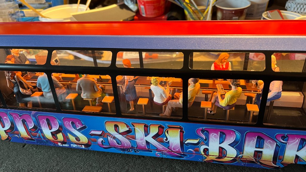

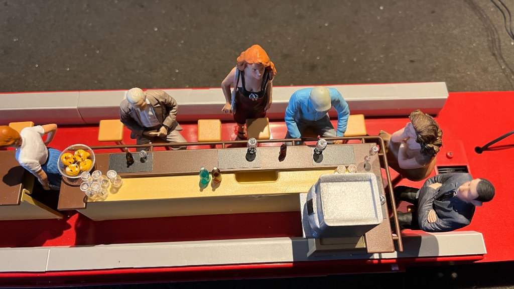

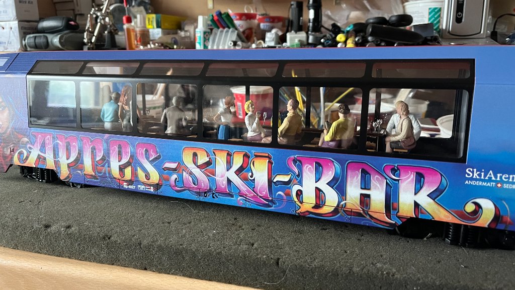

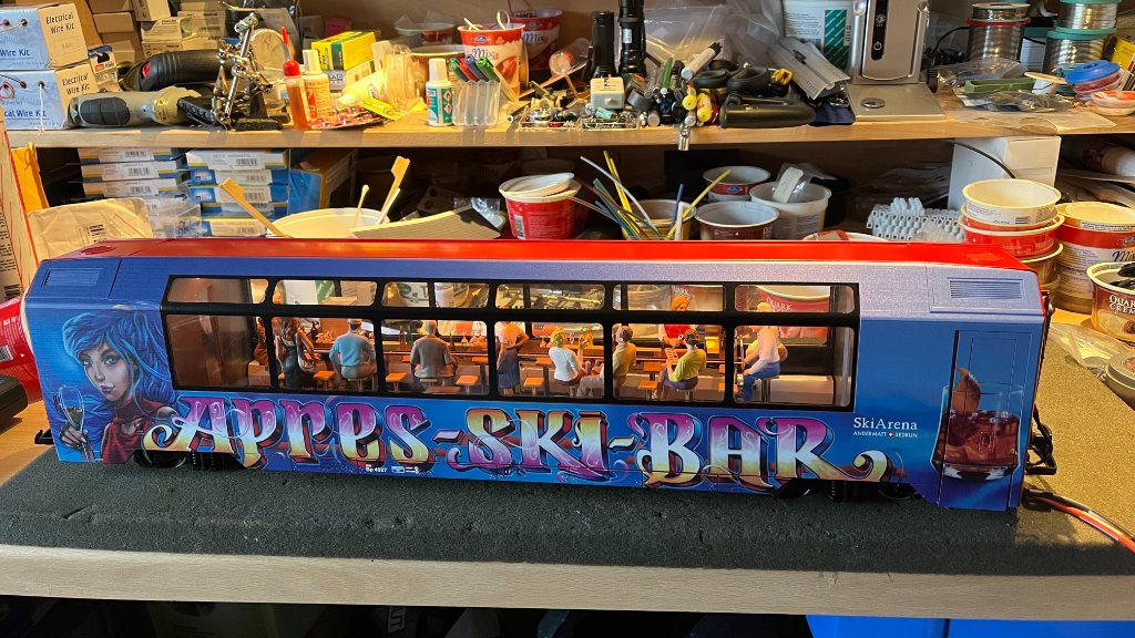

Das war es mit diesem Wagen, nun gefällt er mir. Zum Schluss noch ein paar Impressionen:
Würde mich freuen eure Umbauten auch zu sehen, einfach hier posten ;)
