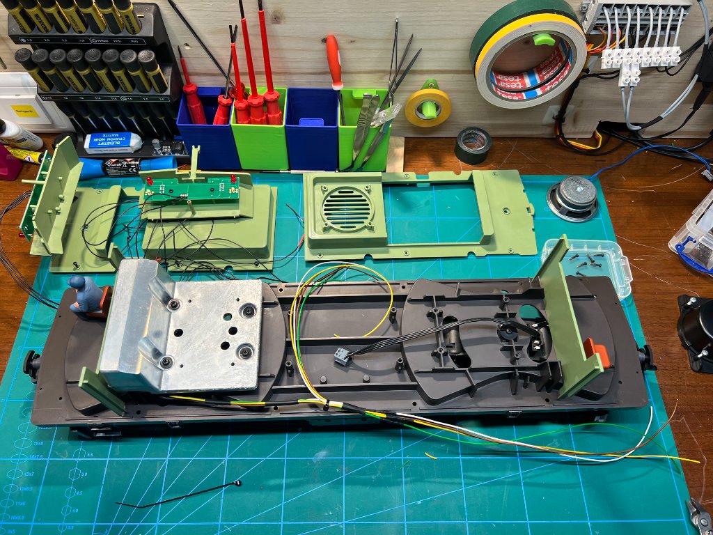

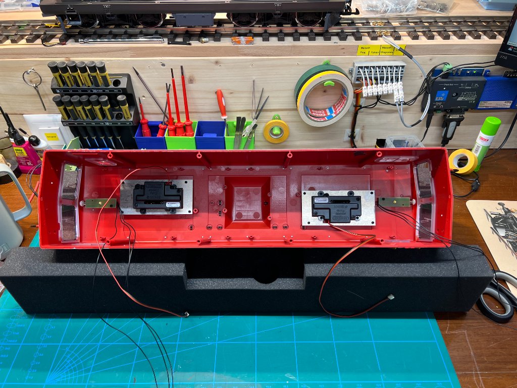

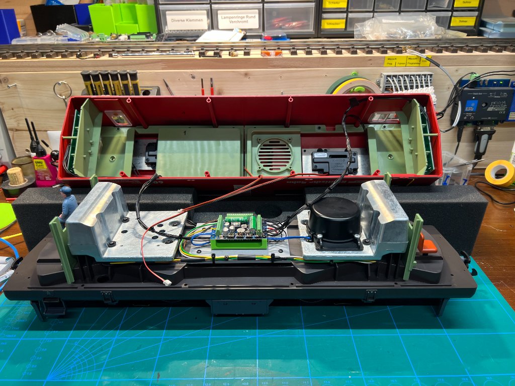

Liebe Gemeinde der Gepflegten Gartenbahn ;-)

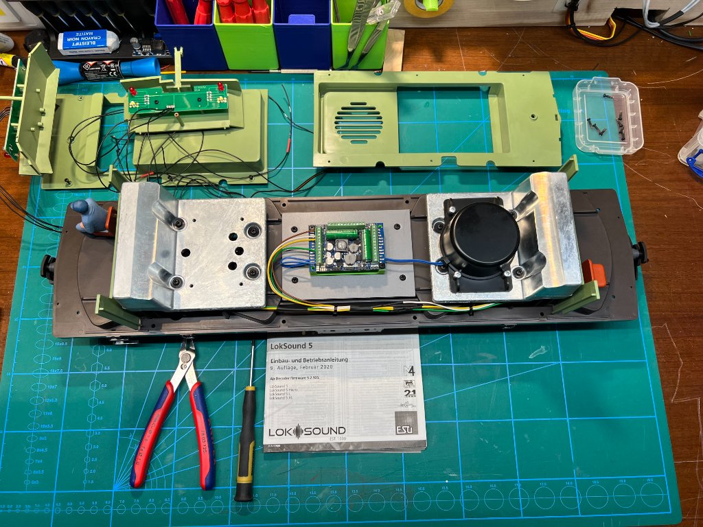

Es war wieder einmal so weit. Dieser Mfx Decoder ab Werk mit den Soundfunktionen die Niemand braucht, z.B Schienstösse im Stillstand, hat mich genervt. Die Lok wurde Ausgeschlachtet und Neu aufgebaut.
Neu ist ein ESU 5XL verbaut mit Massoth Panto Antrieben. Luegi hatte zum Glück noch ein Pack auf Vorrat :lol: :lol: Mässi :D
Ich denke die Bilder Sprechen für sich.
Sollten Fragen zum Umbau sein, einfach Fragen
Grüsse aus der Werkstatt
Steff :mrgreen:

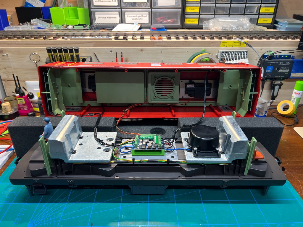

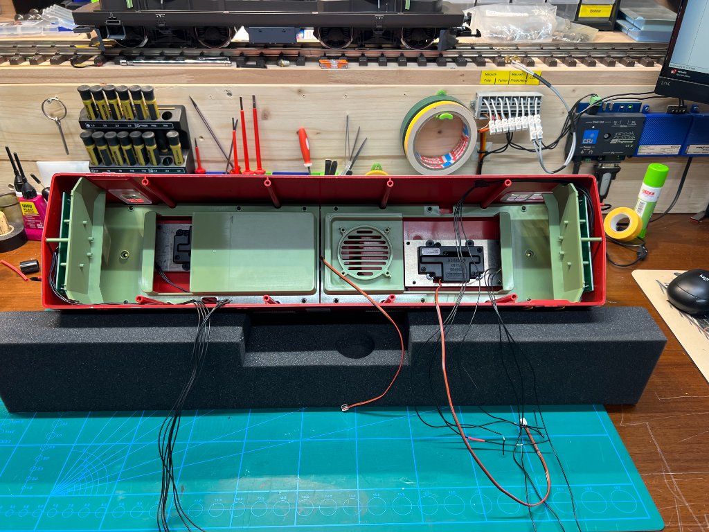

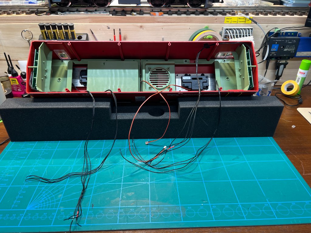

Verkabelung der Motoren
Motoren und Lautsprecher angeschlossen
Massoth Panto-Antriebe

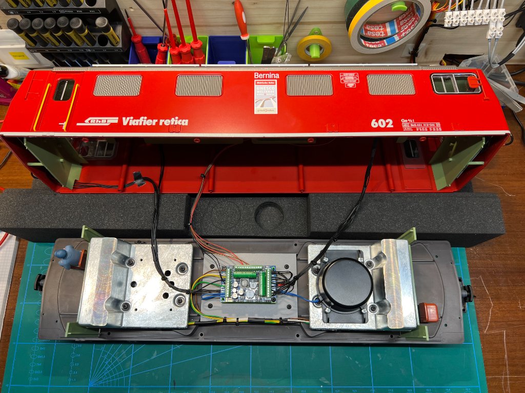

Alles wieder Eingebaut
Immer diese vielen Kabel ;-)
Es wird Langsam
Bald Fertig
So, nun geht an das Programmieren

Hoi Steff
Zusatzgewicht nicht erforderlich oder Platzmässig ein Problem?
Gruss Roli
Re: Umbau Ge 4/4 I 602 Bernina
Beitrag von RhBler » 11 Feb 2024, 17:40
Sali Roli
Die Lok hat gemäss meiner Einschätzung schon ein gutes „eigen“ Gewicht.
Sollte ich Probleme haben, werde ich noch Gewichte einbauen.
Steff
