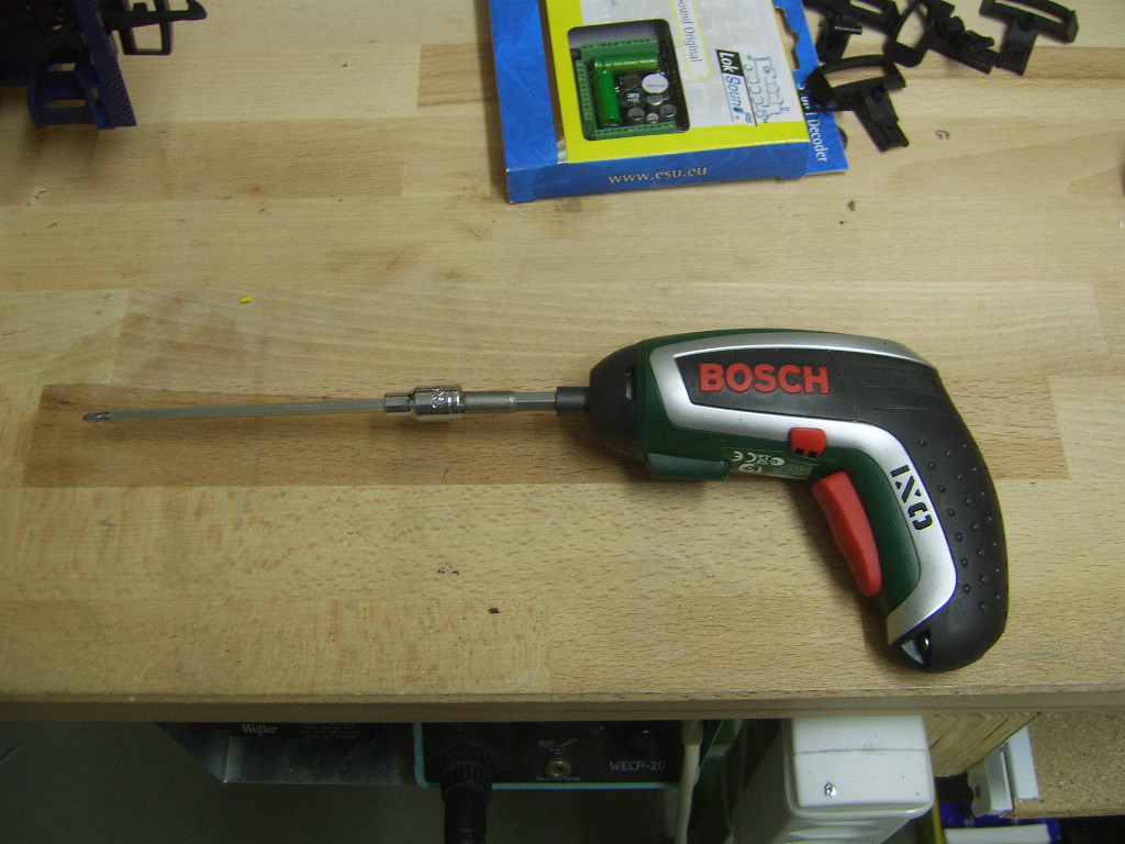

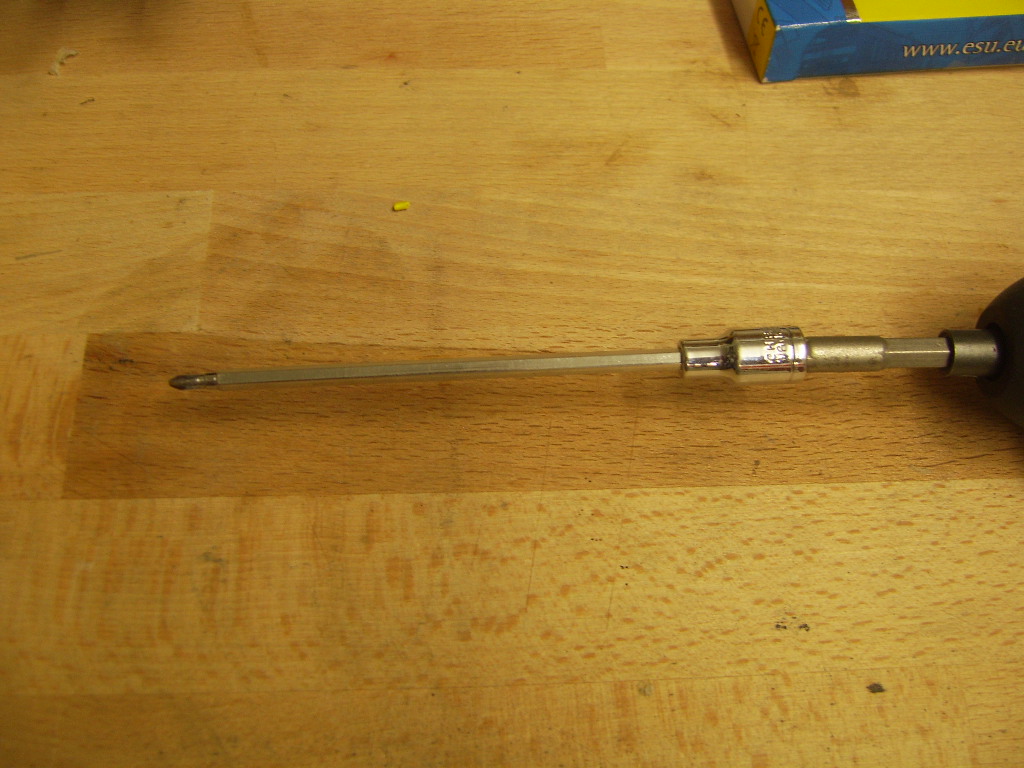

Was bei USA-Train Modellen (meistens bei den Lok's)
das Problem ist, sind die Schrauben mit denen das Gehäuse festgeschraubt ist.
Nach meiner ;) nun Jahrelangen Erfahrung mit solchen Loks, habe ich mir ein Spezial-Werkzeug gemacht.
Das auch in die tiefsten Löcher der Lokmodelle kommt :o ;) :lol:

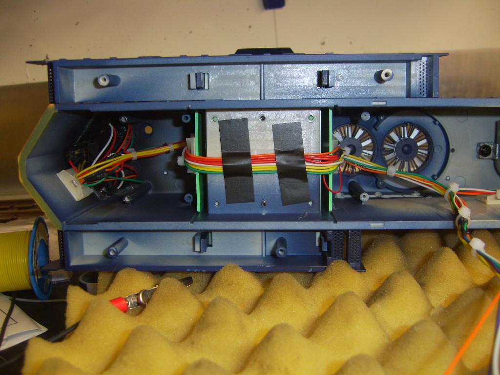

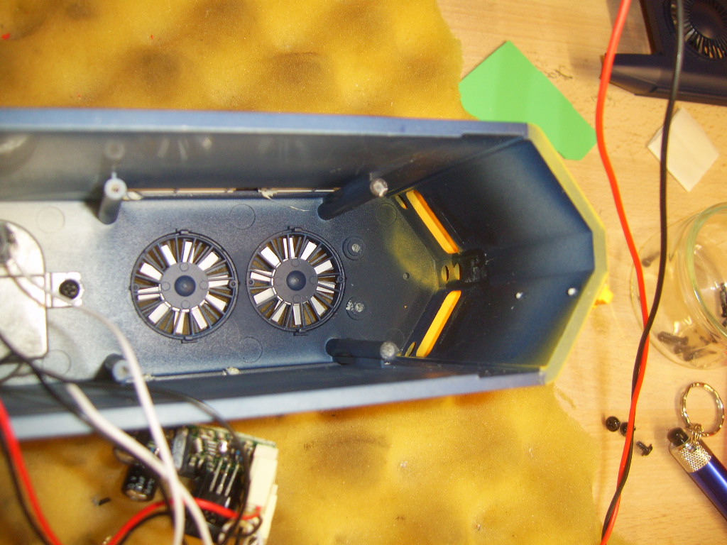

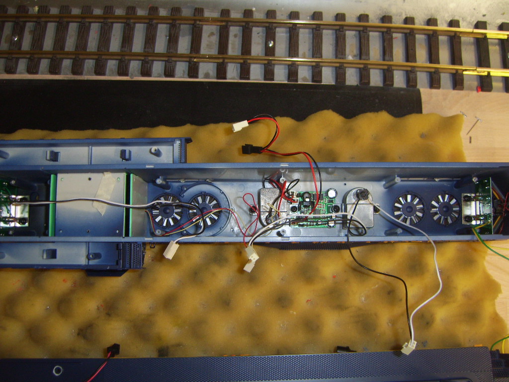

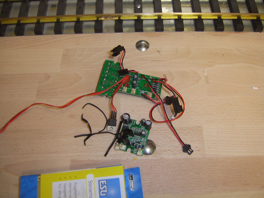

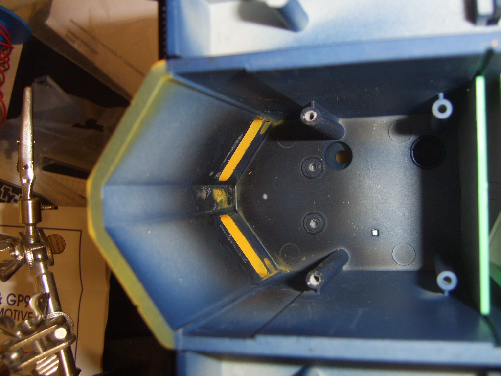

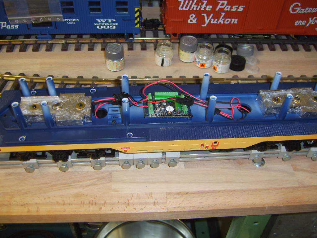

So was ging bis jetzt???

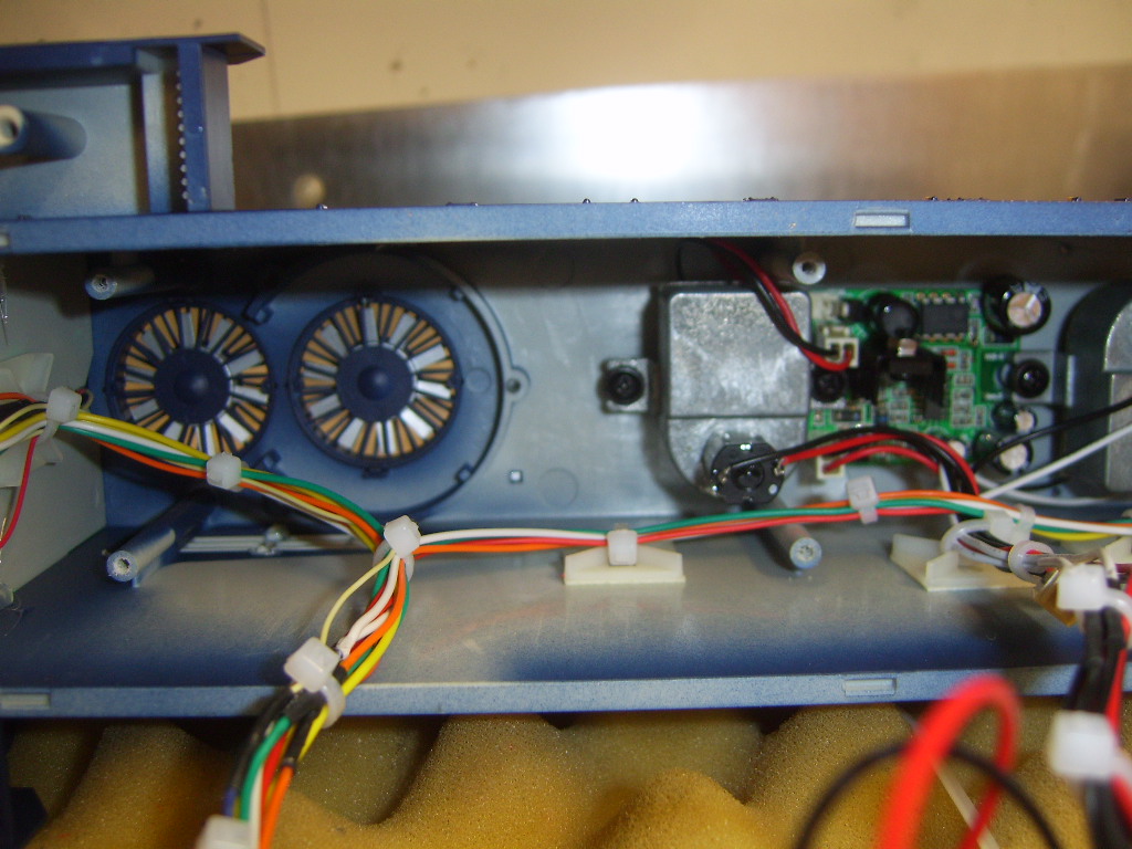

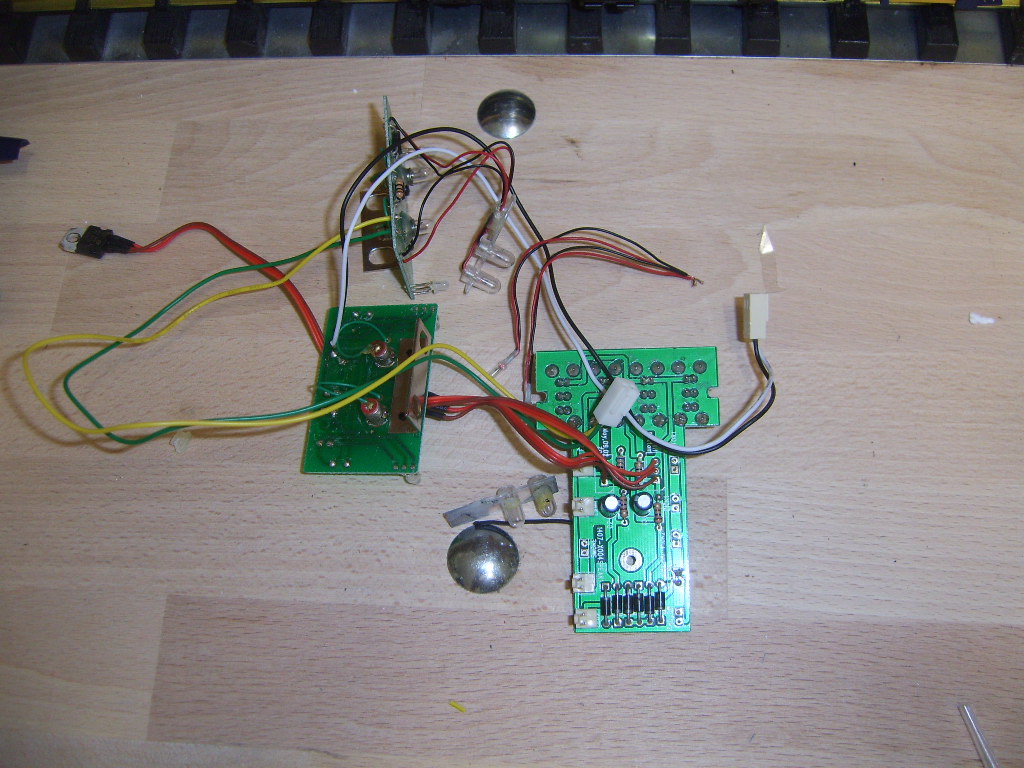

- Die RG wurden "Analog" getestet
- Der Decoder wurde eingebaut und Gleis /Motor angeschlossen
- Auch ist der Motor schon abgestimmt (Ja Fabian äs git tatsächlich so ä Funktion ha das bis hütt nöd erkännt :? :shock: :o )
- Nicht benötigte Teile wurden ausgebaut, das Gehäuse wurde "Ausgelutscht"

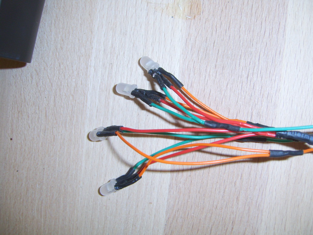

- Die ersten neuen LED werden vorbereitet.

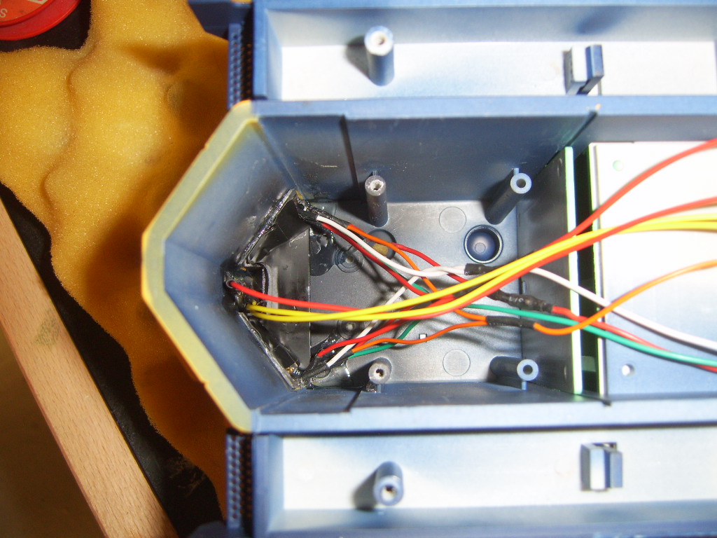

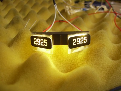

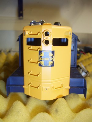

So es geht weiter mit der GP 9

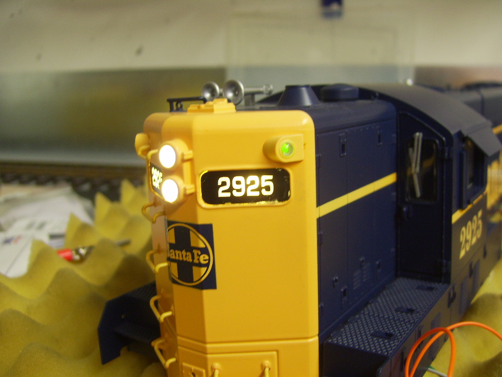

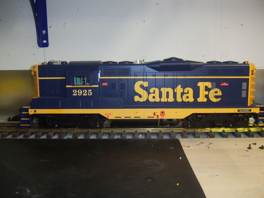

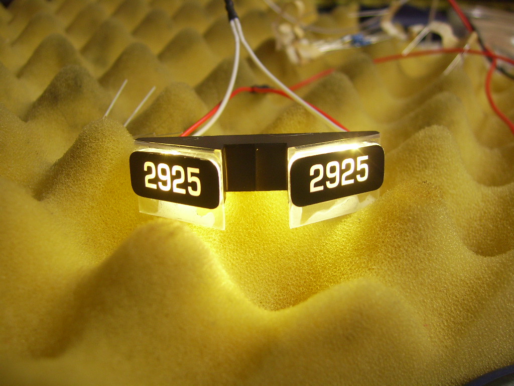

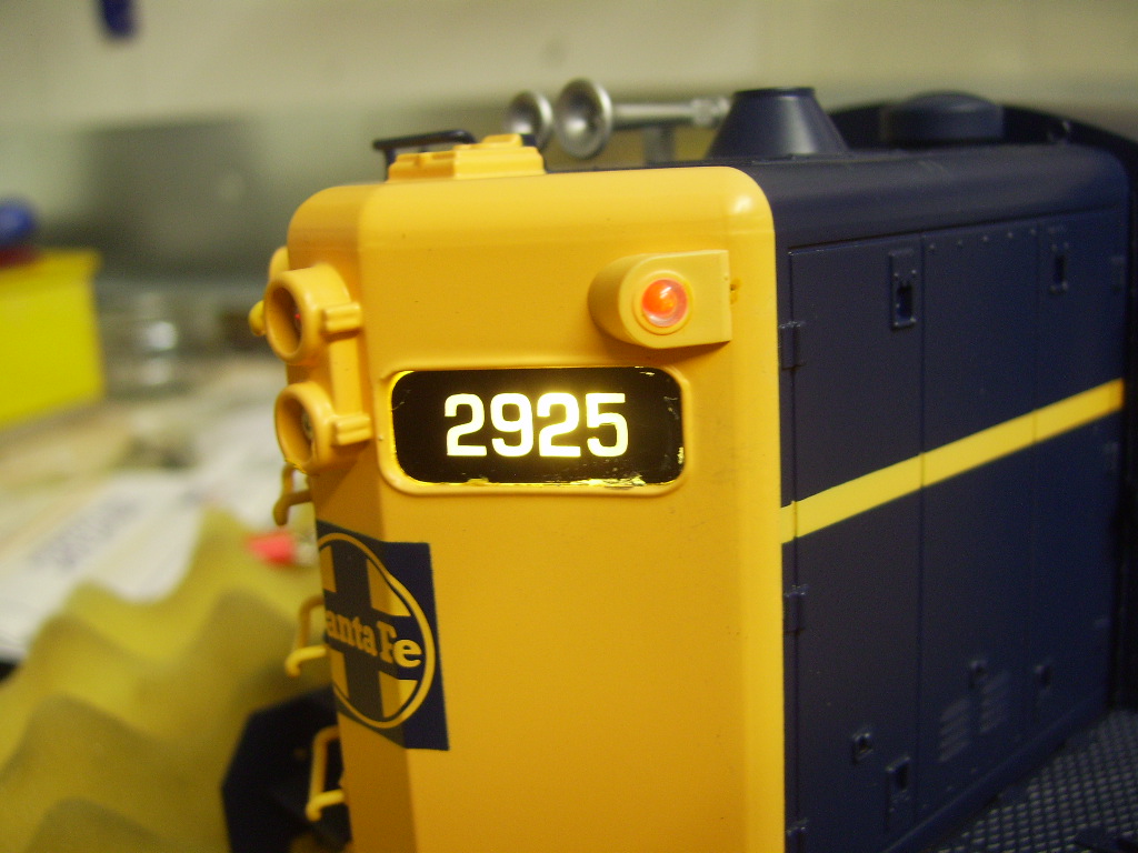

Heute Abend ist die Vordere Aufbau "Beleuchtungstechnisch fertig
Also

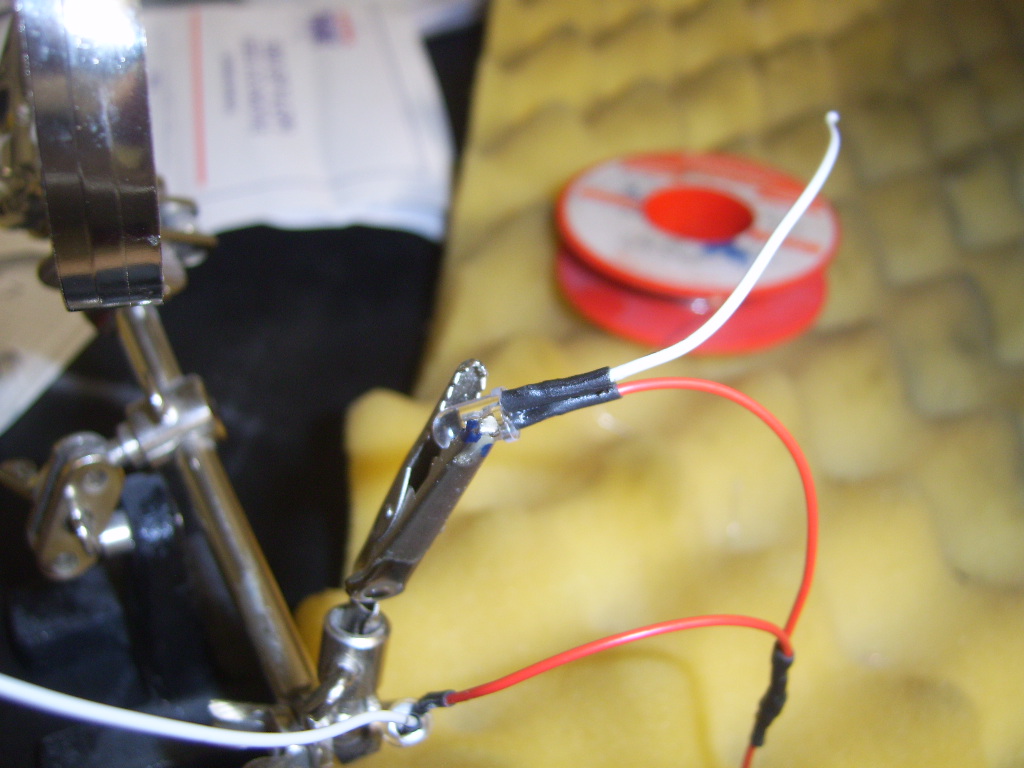

Licht Nummerboard neu LED warm-weiss

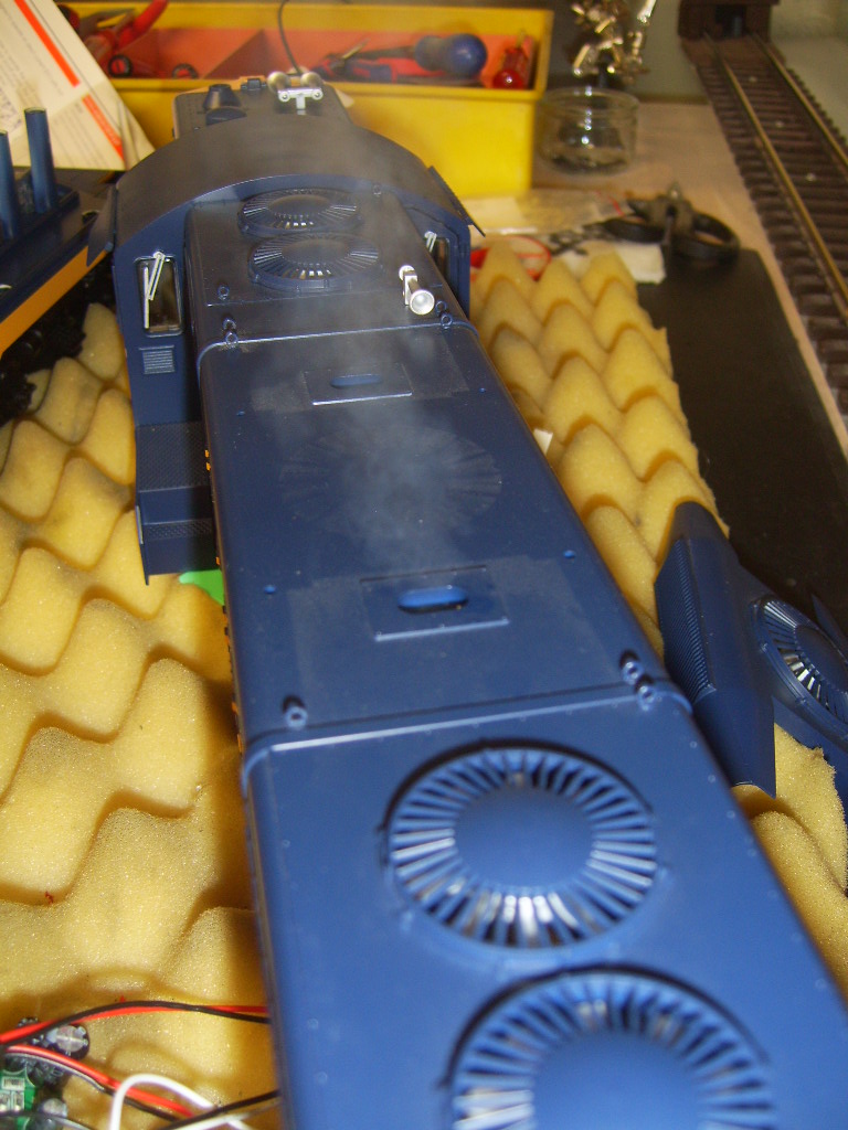

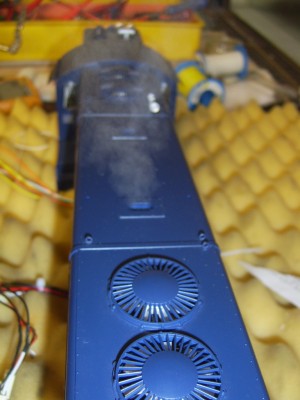

Positionslicht Duo LED rot und grün (vorwärts grünBild #4 rückwärts rot Bild #5)
Hauptfahrtlicht durch Superweisse LED's ersetzt
Hier nun die Bilder dazu ;)

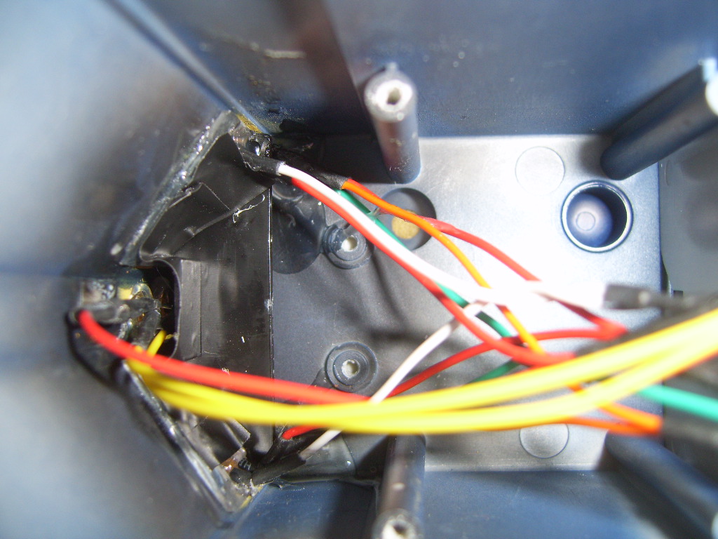

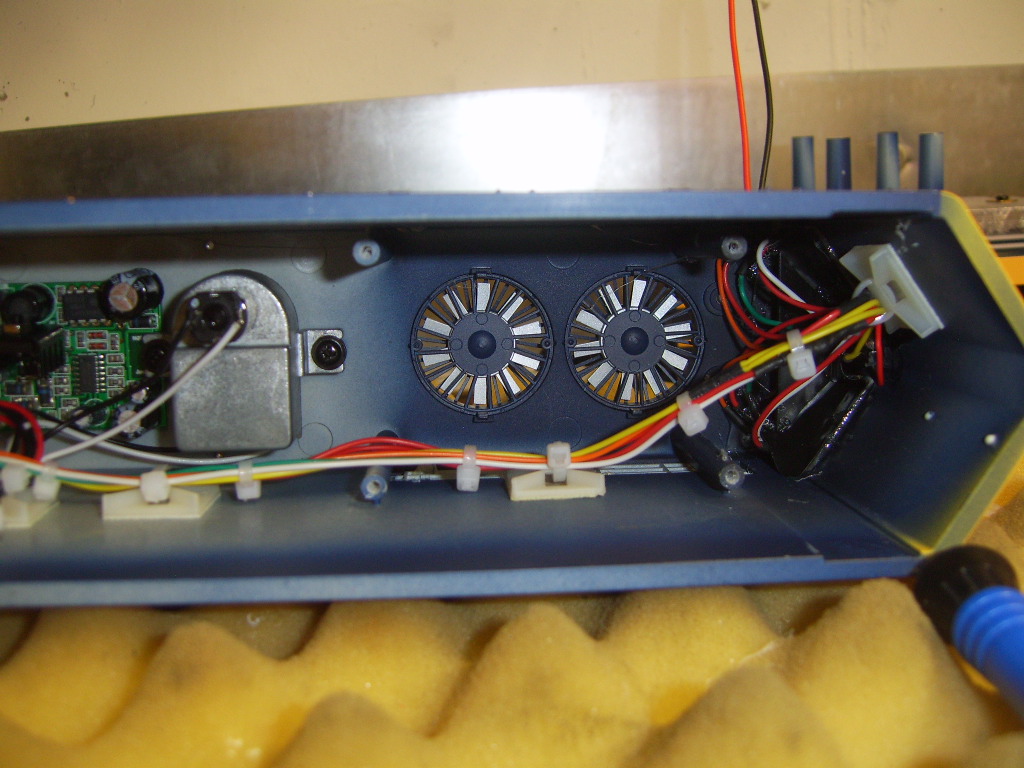

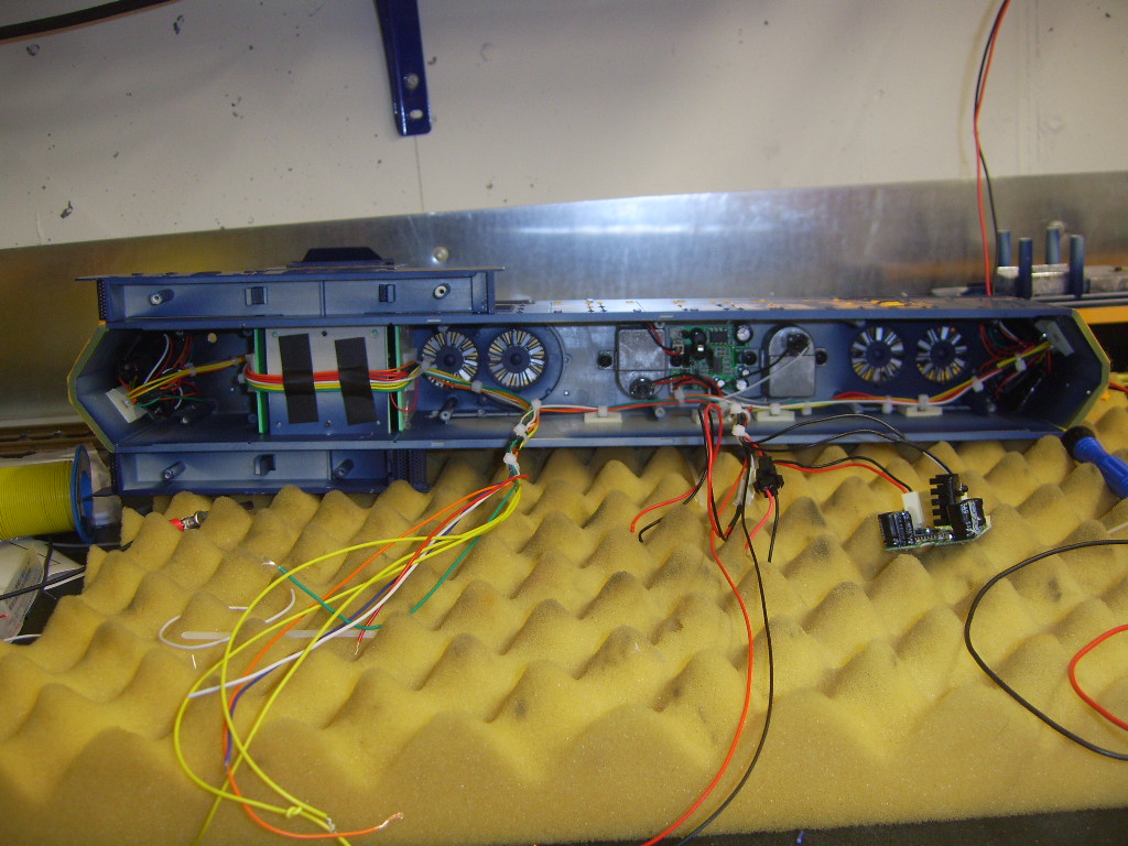

So die Verkabelung wie auch die Beleuchtungs-Änderung ist abgeschlossen
Auch funktioniert alles so wie es sollte (Beleuchtungstechnisch ;) )

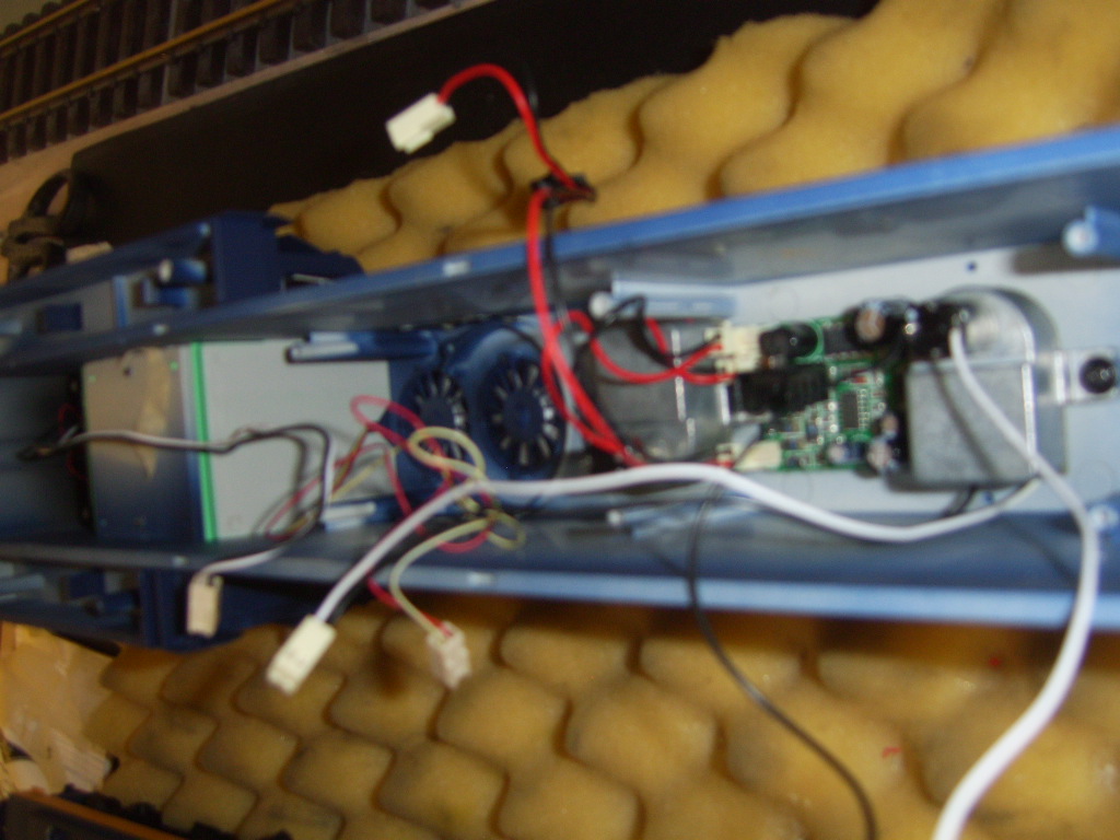

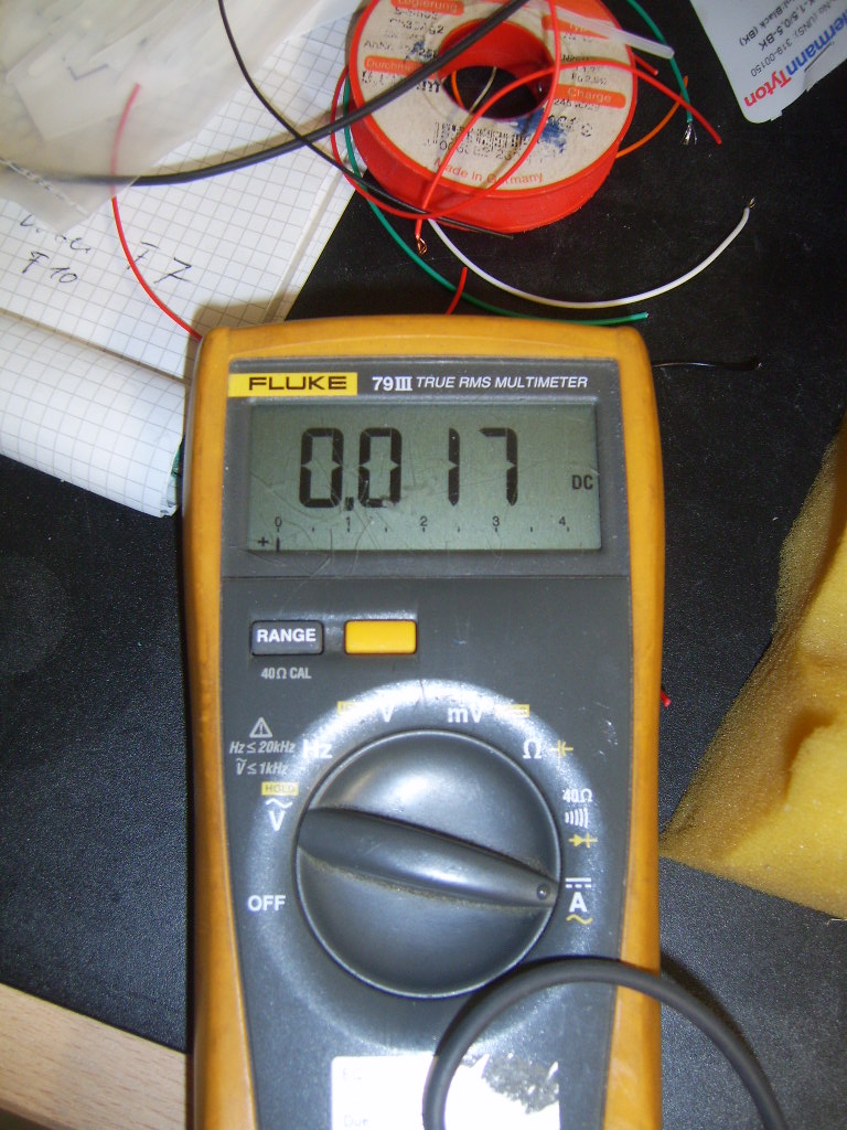

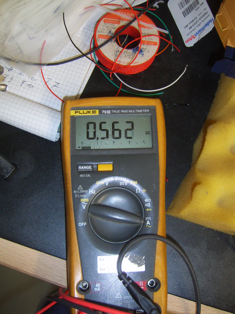

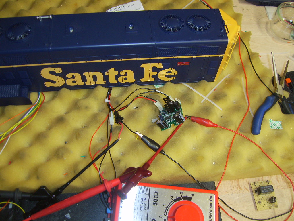

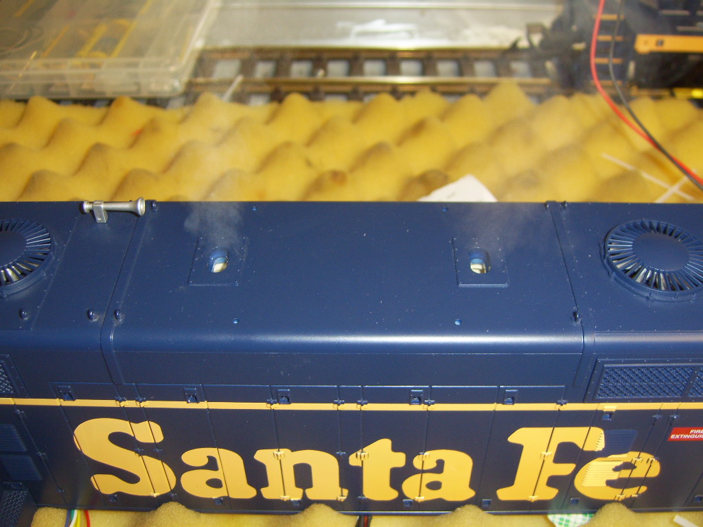

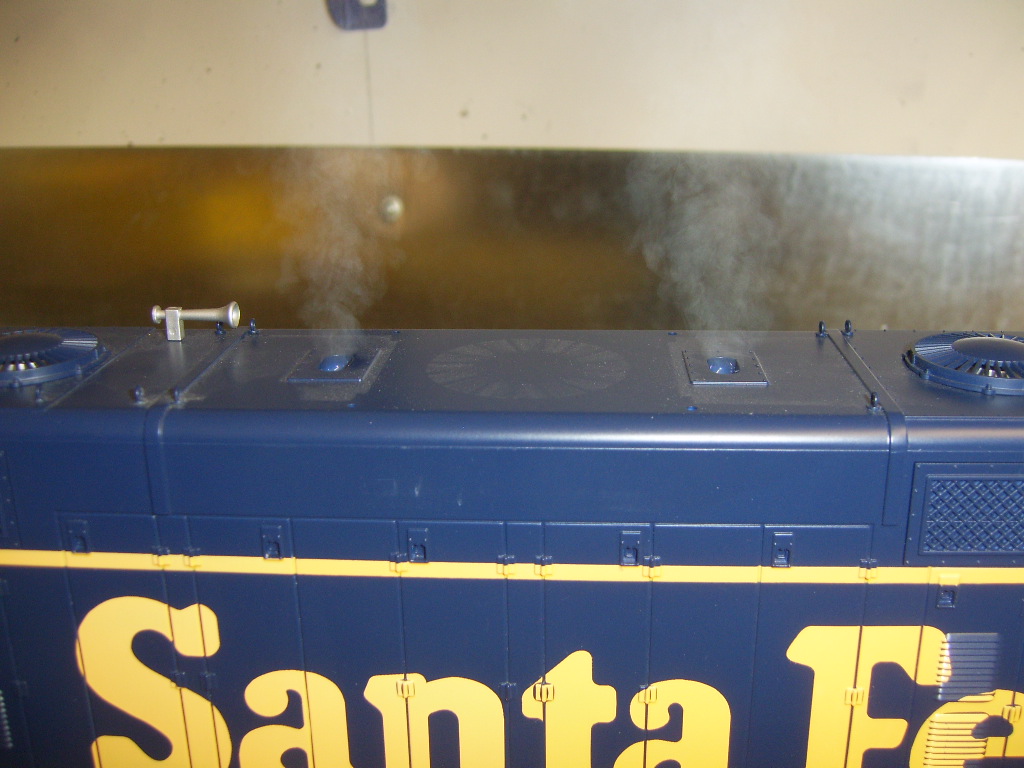

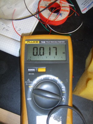

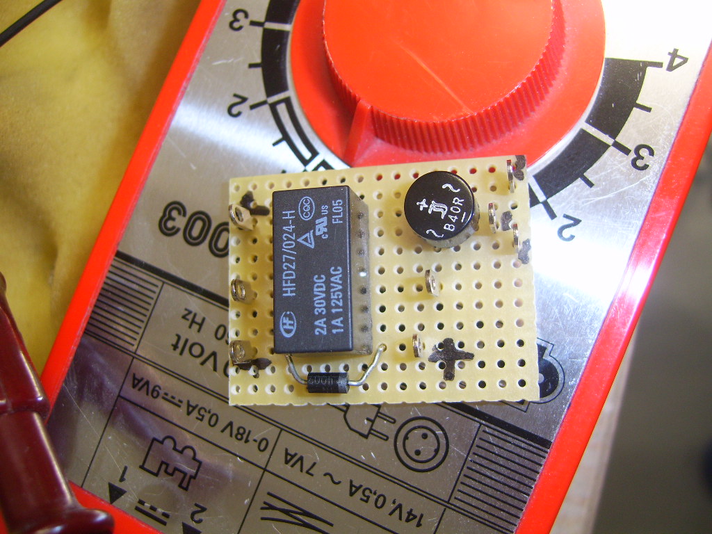

So nun kommt der Verdampfer/RG an die Reihe.
Um zu wissen ob ich den Verdampfer direkt an den Decoder anschliessen kann,
muss ich ja zuerst wissen wie viel der RG an Ampere benötigt.
Dazu habe ich mir eine kleine "Versuchsanordnung" aufgebaut.
Der grosse 5 A Trafo speist den RG (nicht auf dem Bild)
dazwischen geschaltet das Messgerät.
Der kleine Trafo speist die Ventilatoren.
Ergebnis............

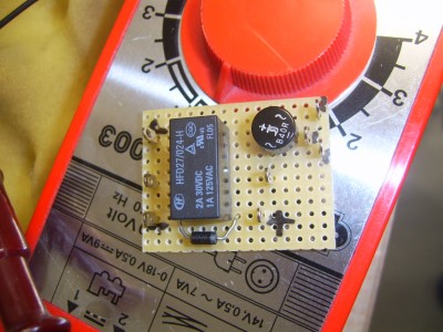

Beim einschalten der RG gibt es eine Spitze von 1.2 A und im Betrieb 0.6 - 0.4 A da der Decoder aber nur 0.5 A
erlabt wird ein Relais dazwischen geschalten.
Gut zu wissen ist auch, dass der RG von alleine ausschaltet (Verdampfer-Einheit) wenn kein Oel mehr drin ist,
das war bei der Versuchsanordnung gut ersichtlich.
Das Relais ist nach Bauart "Luegi" und wurde schon in ein paar Modellen verbaut.
Wird in Lizenz im BW Nöschikon hergestellt ;)
