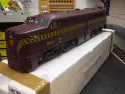

Hallo Zusammen

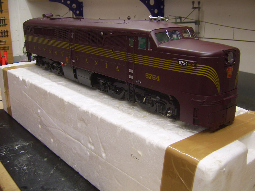

Nach nun doch längerer Umbauabstinenz (was mein Rollmaterial betrifft) habe ich nun ein neues Projekt.
Eine ALCo PA 1 der Pennsylvania Railroad (PRR).
Diese Lok passt sehr gut zum bestehenden Rollmaterial (GG1, ALCo FA/B 1 in Tuskan und Grün und zur Pacific 4-6-2).
Das Modell ist von USA Trains und somit die eingebaute Elektronik "nur" zum Teil brauchbar.
Also wird die Lok "ausgelutscht" und von Grund auf neu verkabelt.
Was wir neu?
- Digital mit Sound
- RG wird neu am ESU XL V 4.0 angeschlossen.
- Treppen sollen beleuchtet werden.
- Hauptfahrlicht wird ersetzt durch LED.
- Fahrwerksbeleuchtung
- Mehr Gewicht
Irgendwie will ich den Führerstand auch noch Lichttechnisch etwas aufwerten, was aber noch nicht was oder wie :roll: :roll: :roll:
Hier nun die Bilder der PA 1 der PRR

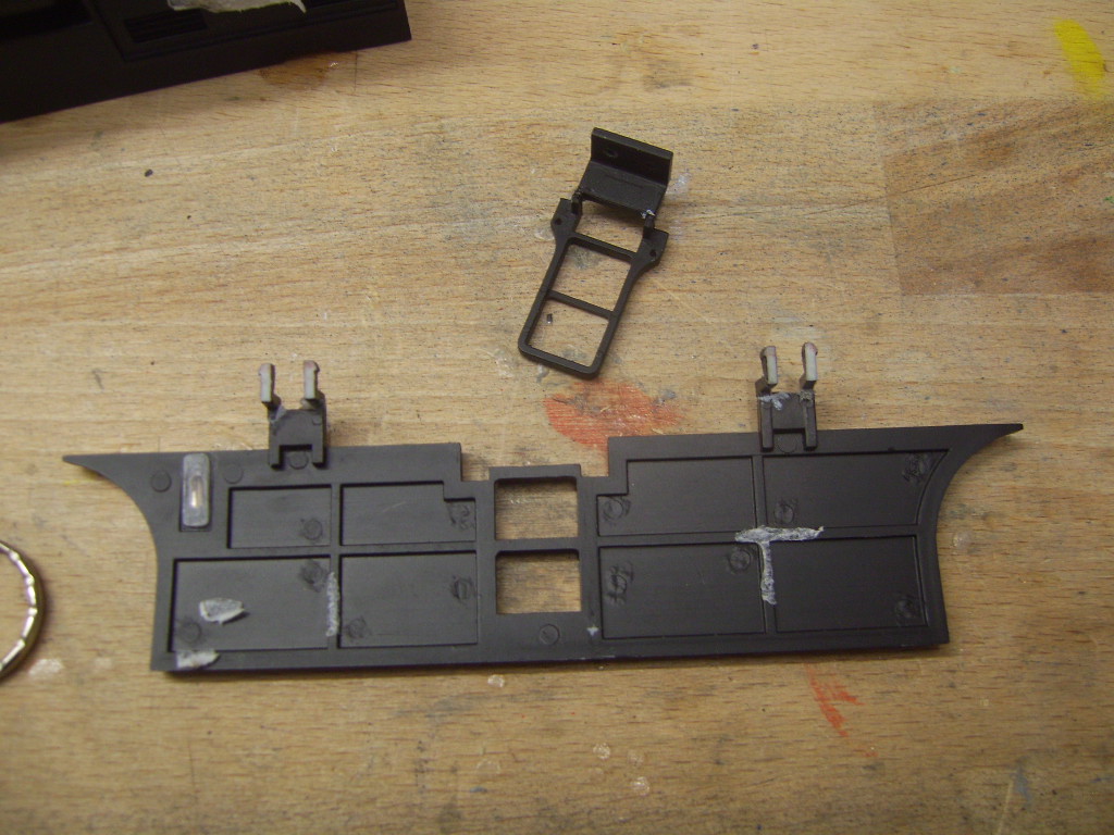

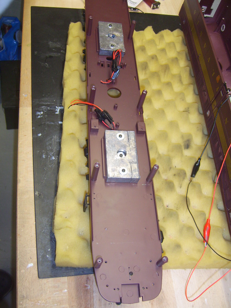

Beitrag von CSX » 31 Jan 2016, 22:07

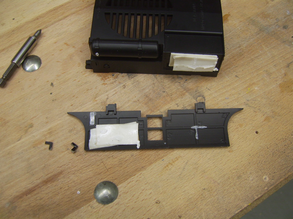

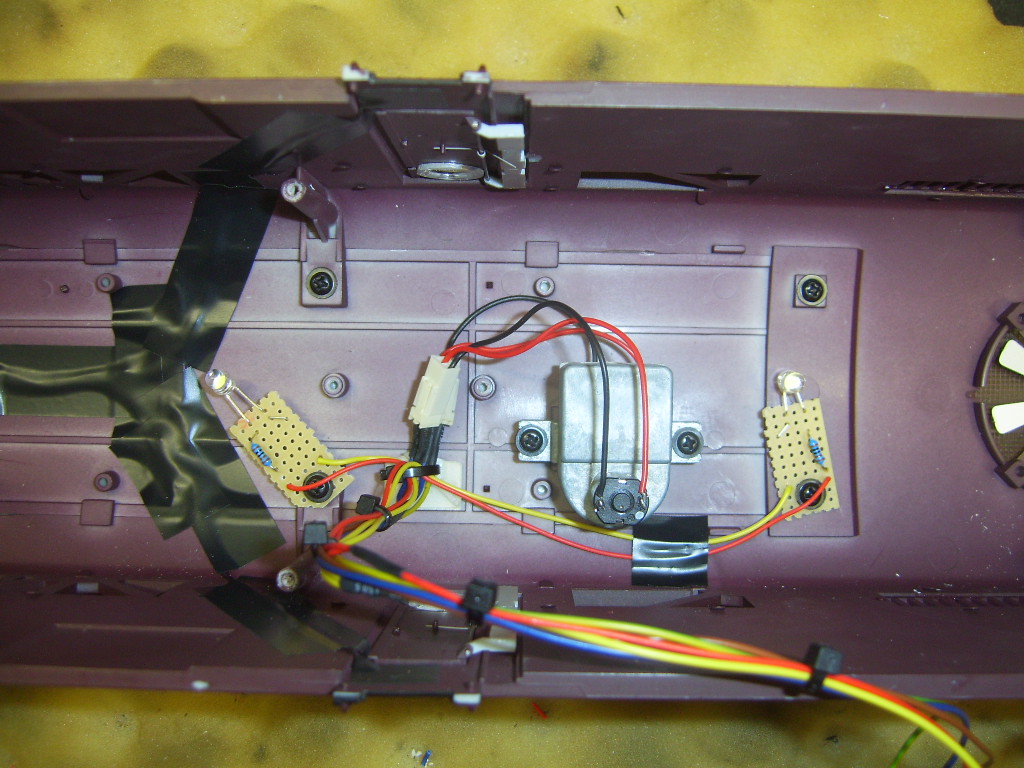

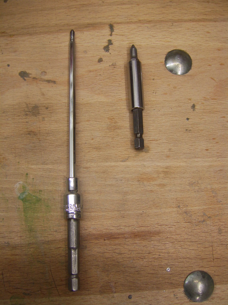

Das öffnen der Lok geht einfach.
Mit den langen Kreuzschraubenziehern ist das kein Problem
Leider hat die Lok schon ein paar defekte Stellen, die aber gleich geleimt wurden, auch wurde die Treppe nun schon zum zweiten Mal geleimt.
Die alte Platine wurde auch schon ausgebaut.

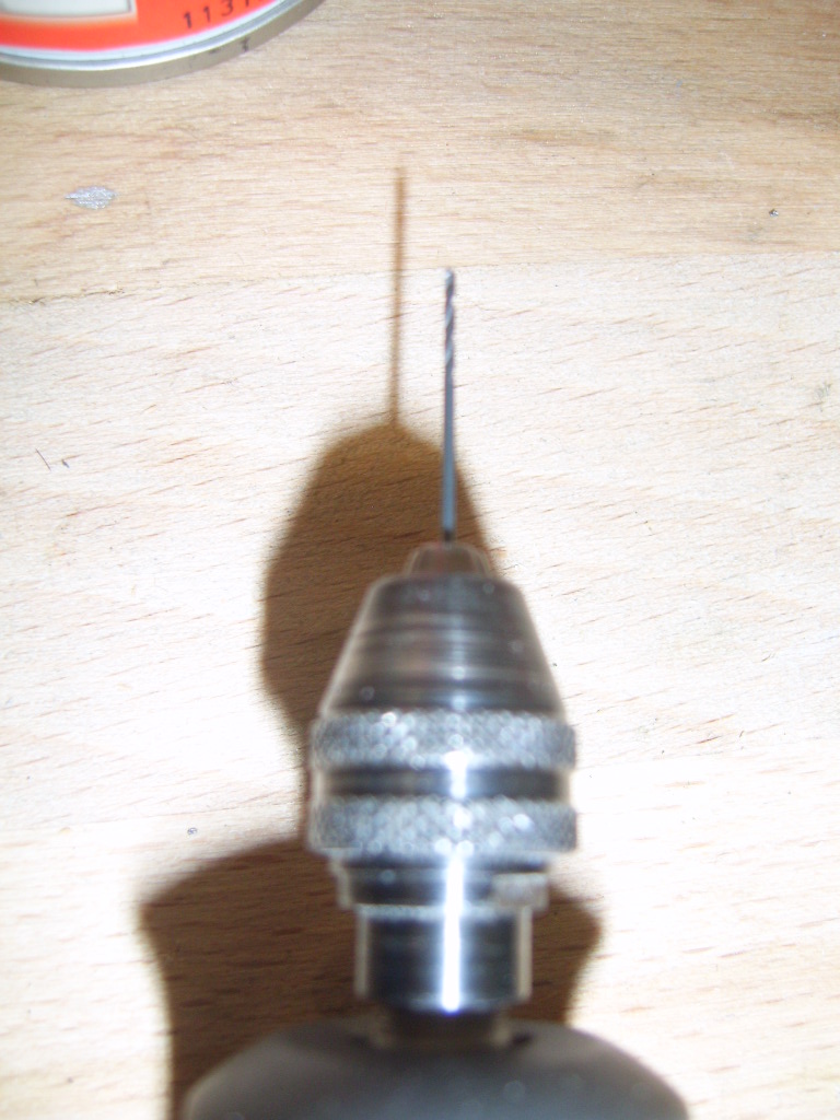

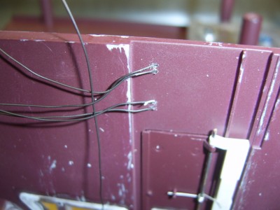

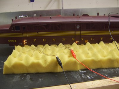

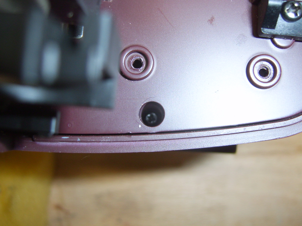

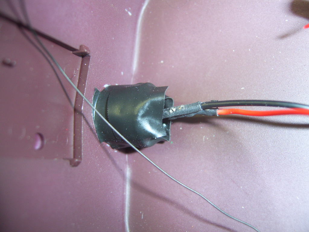

Danach ging es an die Lichter der Treppen.
Dazu habe ich gelbe SMD's verwendet, die SMD's werden aussen Angeklebt und die Drähte werden durch 0,4 mm Löcher
ins Gehäuse geführt.
Das Hauptfahrlicht wurde durch eine LED ersetzt.

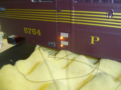

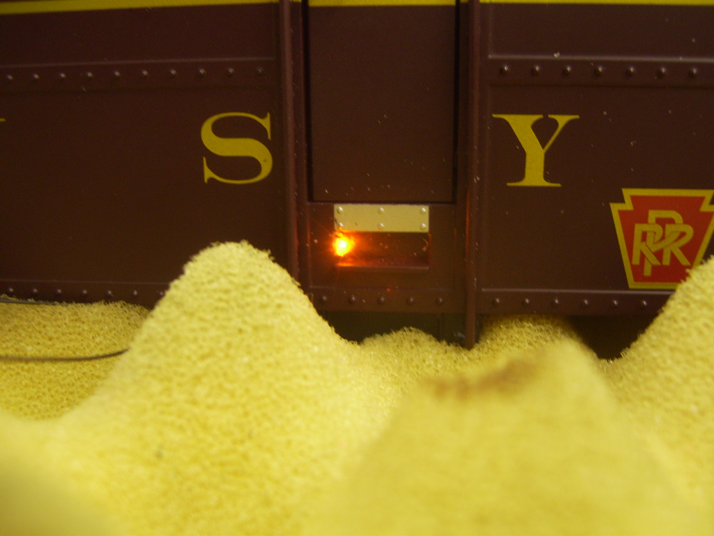

Erstes Ziel erreicht
Treppenbeleuchtung :D

Beitrag von Luegi » 01 Feb 2016, 10:59
Sieht edel aus mit der Treppenbeleuchtung, SAFETY FIRST wie immer bei den Amis :roll:

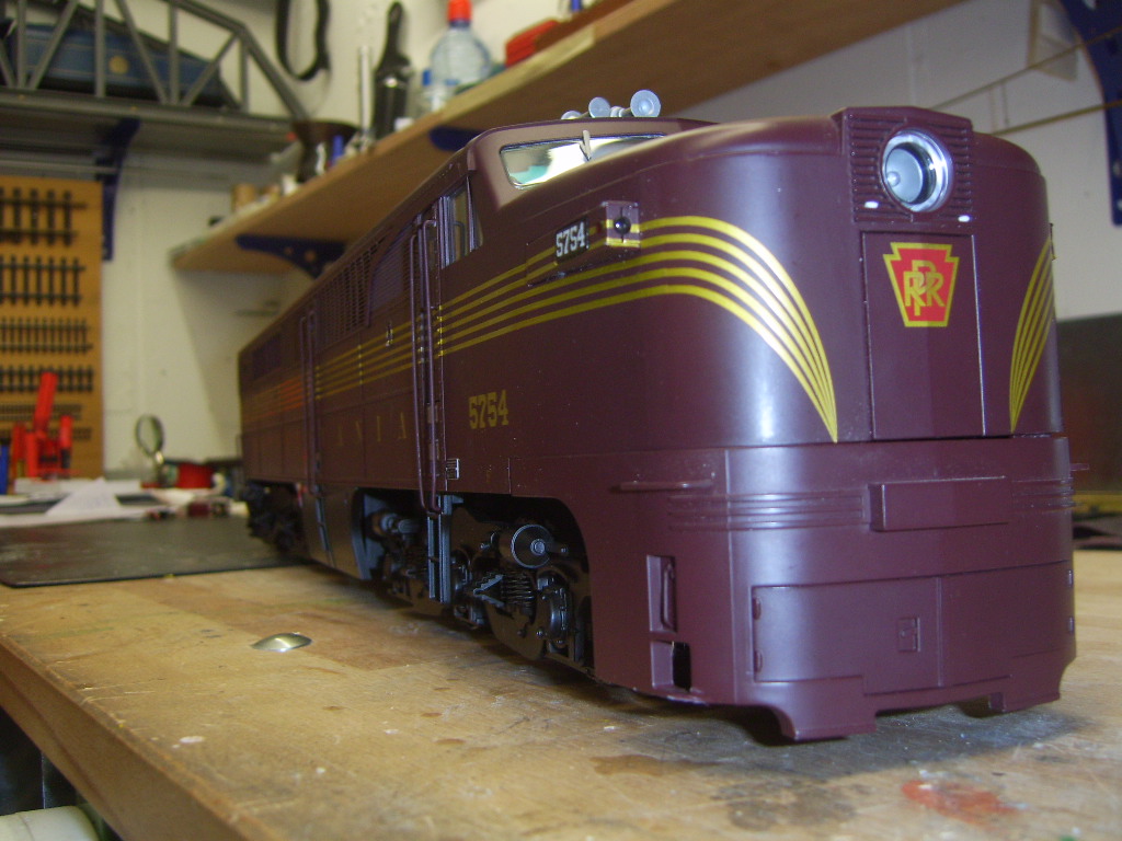

Beitrag von CSX » 01 Feb 2016, 21:26

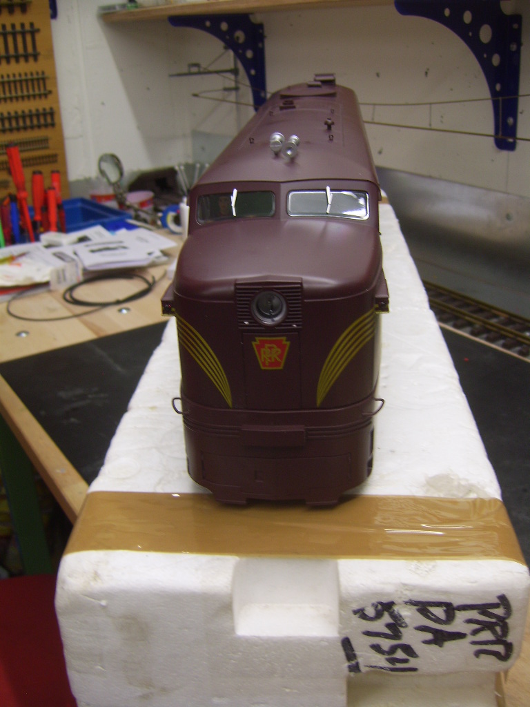

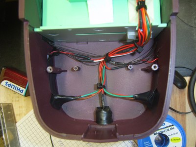

Tag 2
Heute ging nicht viel, dafür bin ich mit der "Schnauzte" Lichttechnisch fertig.
Da ich keine Idee hatte was den Führerstand betraf habe ich die Beleuchtung ausgewechselt und dort einen Golden LED eingebaut.

Beitrag von Luegi » 01 Feb 2016, 22:18
Wird langsam richtig gut die Grosse :roll:
Bin gespannt welche Features du alles einbaust

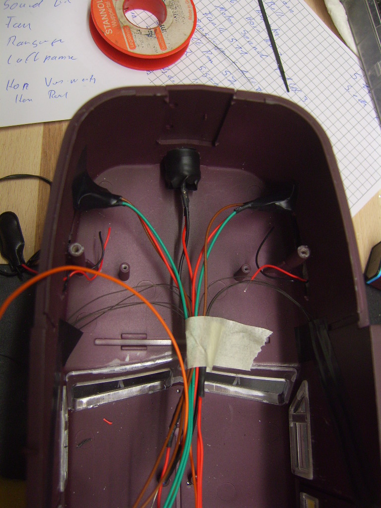

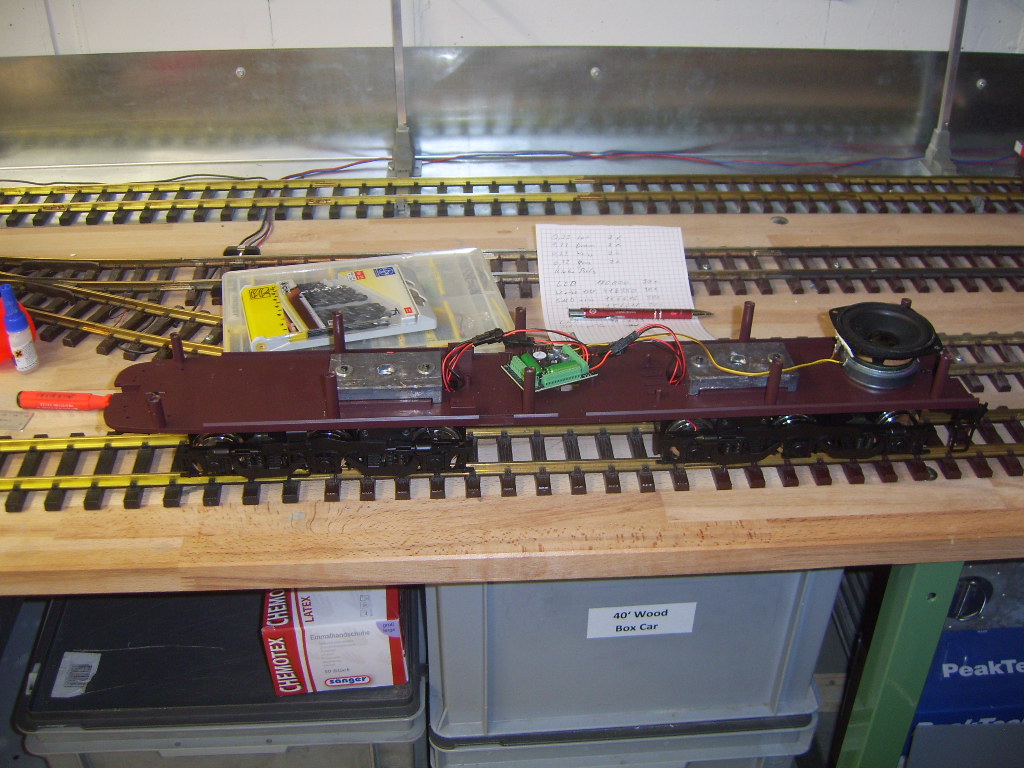

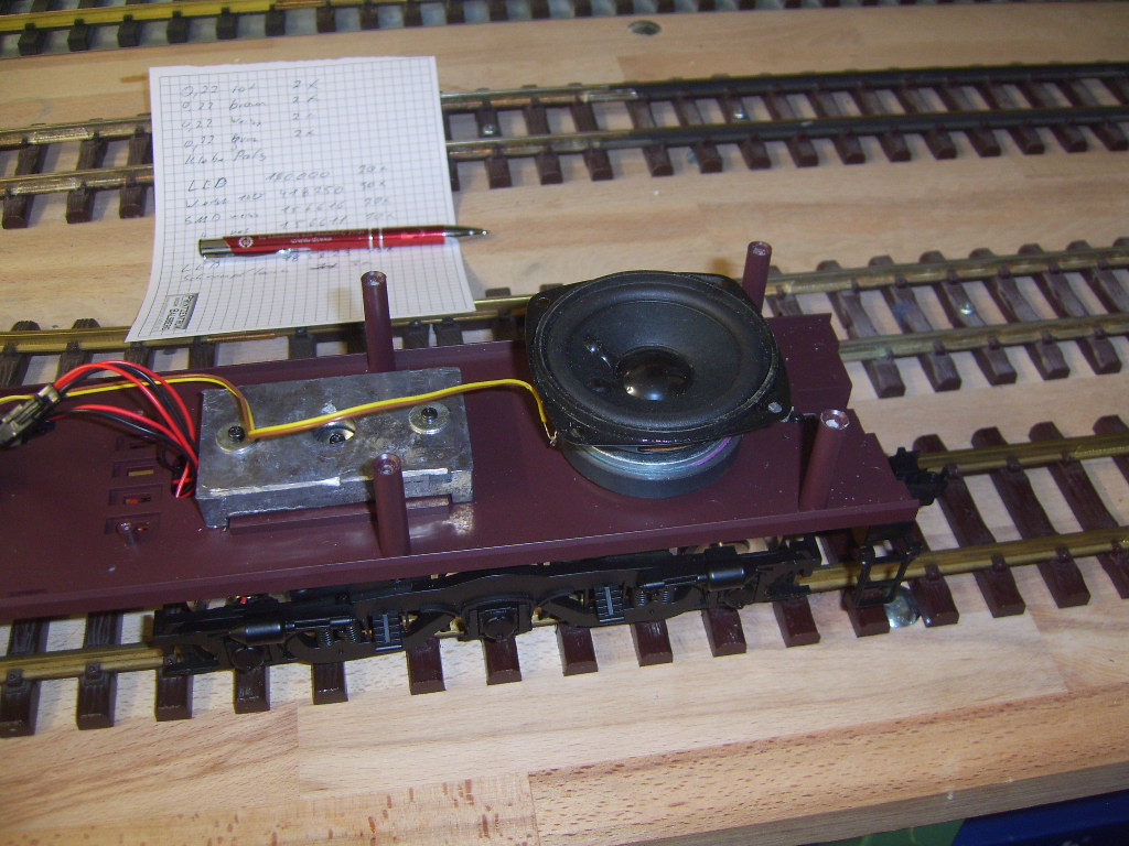

Beitrag von CSX » 03 Feb 2016, 16:48

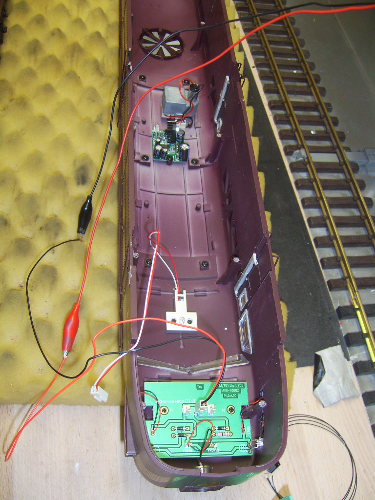

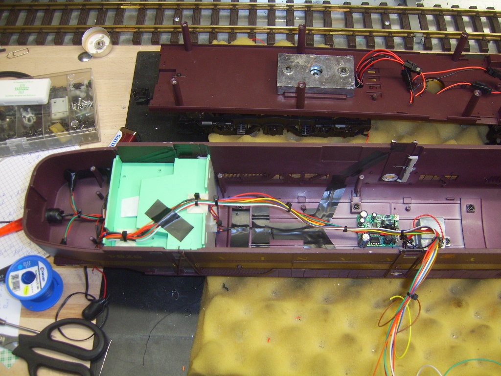

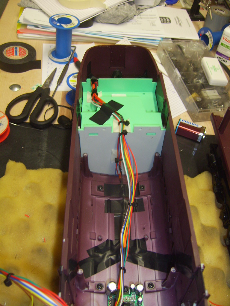

Tag 3
Die Umbauten am Oberbau sind soweit fertig (Motorraum Beleuchtung und RG vorbereitet).
Dem Unterbau wurde nun der Decoder hinzugefügt und Angeschlossen.
Auch ist der Decoder soweit Programmiert.
Der Lautsprecher ist nur zum Test platziert worden.
Beim RG bin ich mir nicht ganz schlüssig ob ich nun den von USA-Trains "kompatibel" mit dem ESU Decoder machen soll,
oder den gleich von ESU einbauen???
Na wir werden sehen ;)

Beitrag von Sbbfreack » 03 Feb 2016, 19:55
der Lautsprecher ist ein Visaton FR 8 JS? bringst du den in den Tank ohne oben den Boden zu "lochen"?
Re: PA-1 von ALCo wird Digital
Beitrag von CSX » 03 Feb 2016, 21:05
Der ist nur für den Sound Test.
ev. baue ich zwei Lautsprecher ein der ESU hat ja auch zwei Soundausgänge ;)
Gehe die Lautsprecher am Samstag posten 8-)
