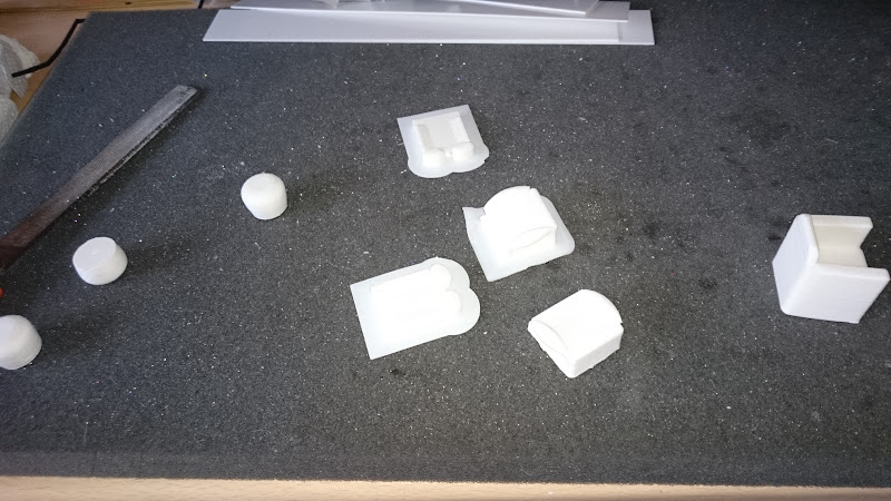

Zuerst aber mussten die Spuren vom drucken geglättet werden, dazu habe ich eine Feile und Aceton verwendet.
Noch glänzt alles frisch, soll dann aber matt sein wenn es trocken ist

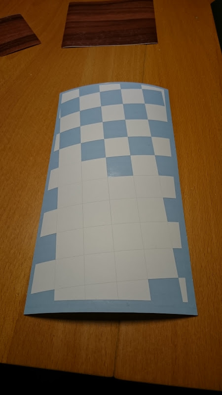

Für das Schachbrettmuster muss zuerst die weisse Folie entgittert werden
Danach kommt die beigelegte Transferfolie drauf, sehr gut andrücken nicht vergessen, vor allem an den Übergängen.

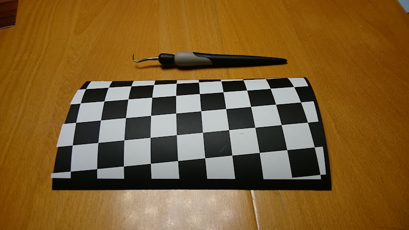

und auf die schwarze Folie legen und wieder gut andrücken. Ich habe dann ca 5min. gewartet und erst dann die Transferfolie entfernt.
Soweit ist mal das Schachbrettmuster fertig. Nun muss zuerst der Mittelteil vom Boden Magenta gespritzt werden. Danach kommt das Schachbrettmuster und die Holzimitation auf den Boden.
