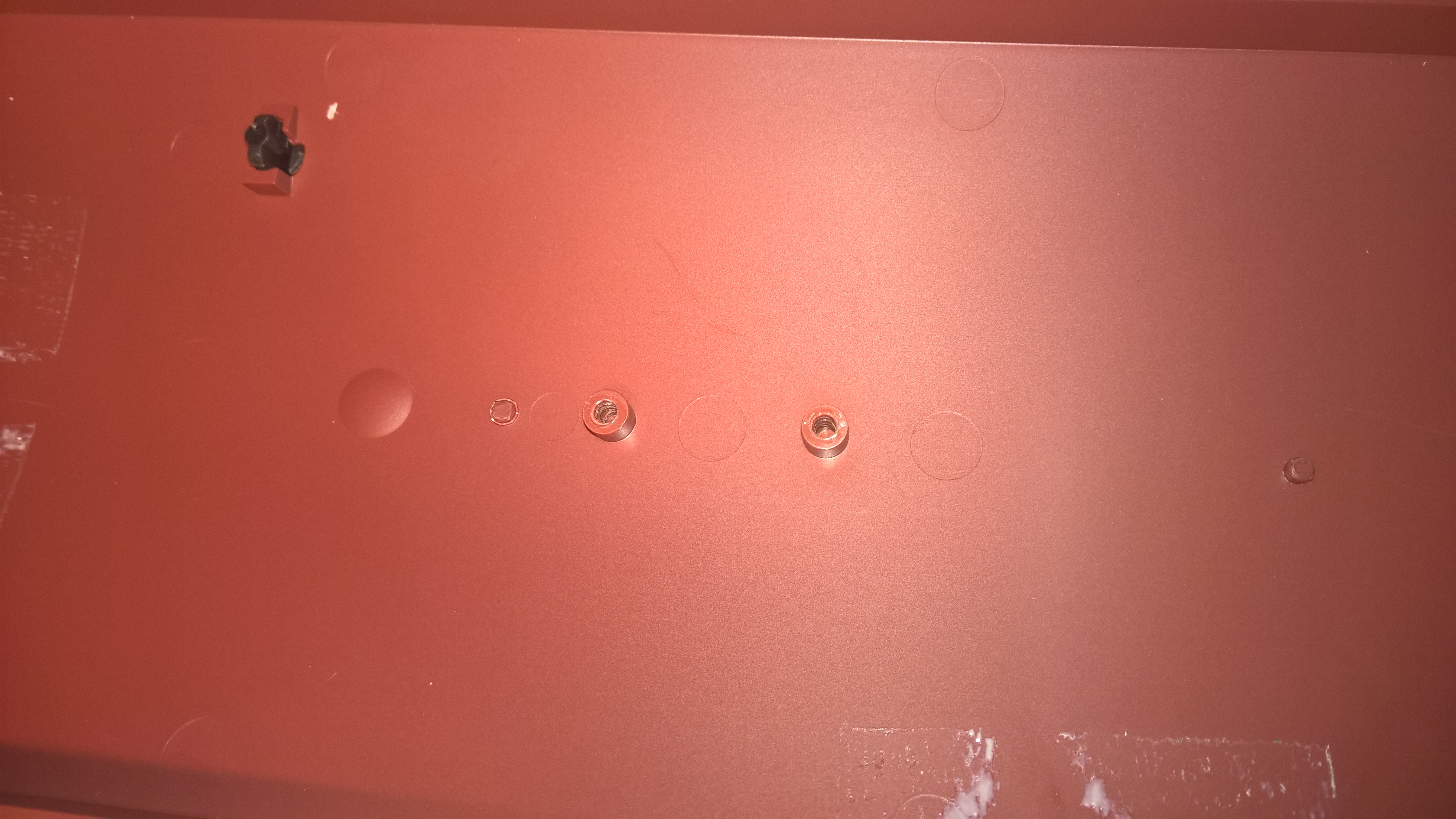

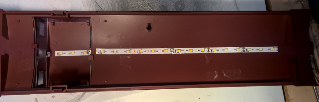

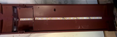

Zuerst habe ich die beiden Prints mit den Lämpchen entfernt, dann hab ich die „Stutzen“ abgeschliffen, damit ich die LED Streifen sauber ankleben kann.

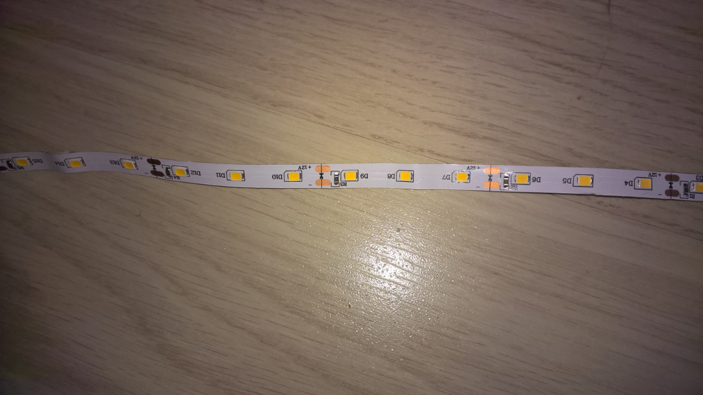

Die LED Streifen können z.B. bei Reichelt.de (Artikelbezeichnung: VT-2016) gekauft werden. 5m kosten 5.36 SFR zzgl. Versandkosten von 7.80 SFR.
Wie auf dem Bild zusehen ist kann der Streifen alle 5cm geschnitten werden. Zudem ist auf der Rückseite ein Klebestreifen, so können die LED‘s ganz einfach unter jedes Dach geklebt werden. Allerdings ist 12V zu viel, die LED‘s leuchten zu hell. Ich habe die Spannung mittels Widerstand auf 8V begrenzt. Nun stimmt die Helligkeit. Zudem braucht der ganze Streifen gerade mal 1mA.

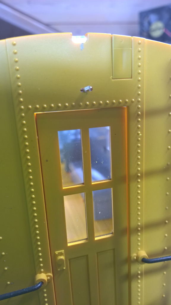

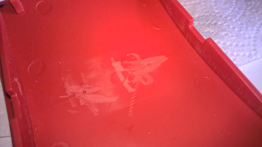

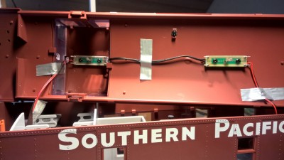

An beiden Enden des Cabooses habe ich rote SMD LED‘s oberhalb der Türe angebracht. Ich habe lange gegoogelt und festgestellt, das es verschiedene Versionen gab. Bei manchen war das rote Schlusslicht an dem Geländer bei anderen oberhalb der Tür. Da letztere Version einfacher zu realisieren ist, hab ich mich für diese entschieden.

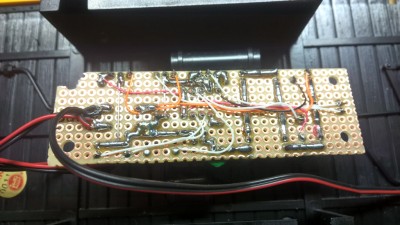

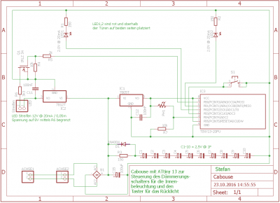

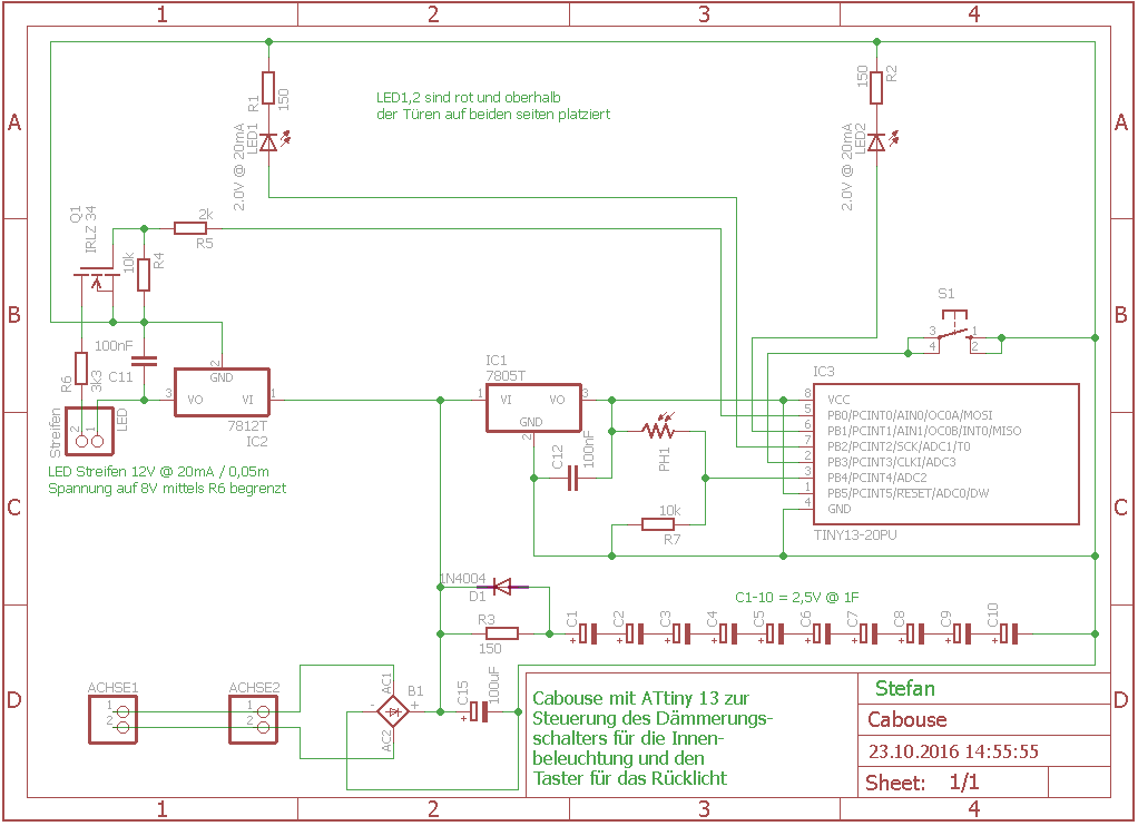

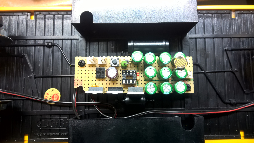

Soweit so gut, nun die Frage wie ich das ansteuere? Mit einem Funktionsdecoder? Ne, zu langweilig, das machen alle so. Also, das bedeutet was eigenes entwickeln. Ich habe einen Mikrocontroller programmiert. Nun kann ich auf beiden Seiten mittels dem Taster die roten LED‘s leuchten oder blinken lassen. Die Innenbeleuchtung wird ebenfalls vom Controller gesteuert, allerdings nicht über den Taster sondern via Photowiderstand nach Umgebungslicht. D.h. wenn es dunkel wird schaltet die Innenbeleuchtung automatisch ein.
In dem nachfolgenden Video sind die unterschiedlichen Einstellungen zu sehen. Bei der Innenbeleuchtung musste ich ein bisschen tricksen, die Ein/Ausschaltwerte sind für Aussen optimal, allerdings nicht für Innen. Deshalb musste ich mit der Taschenlampe nachhelfen.
Das Caboose funktioniert sowohl digital als auch analog. Dank den Kondensatoren Flackert die Beleuchtung nicht.

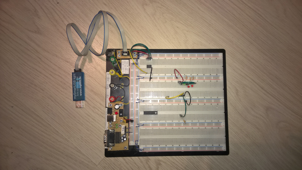

Ich programmiere mit Bascom http://www.mcselec.com/?option=com_cont ... &Itemid=41.

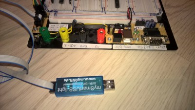

Die Demoversion ist bis 4kb Programmgrösse, der verwendete Attiny 13 hat gerade mal 1kb Speicher also kein Problem. Das programmieren hab ich mir mehrheitlich selber beigebracht, ich habe allerdings als erstes einen Arduino Workshop für Anfänger besucht und dann auf dieser Grundlage aufgebaut. Wenn mal ein Problem besteht ist die Bascom hilfe (in der SW integriert) oder Googel sehr gut :).
Um das Programm auf den Controller zu laden benutze ich die SW "myAVR ProgTool" http://shop.myavr.ch/index.php?sp=downl ... wort=DL112
Als Hardware den ISP Programmer "SmartUSB light". Den kann man im myAVR shop kaufen http://shop.myavr.ch/Topseller/mySmartU ... tID=200006
Zum programmieren und testen der Schaltung habe ich ein Steckbrett mit ein paar Modifikationen.
Dss Steckbrett gibts bei Reichelt.de http://www.reichelt.de/STECKBOARD-4K7V/ ... steckbrett
