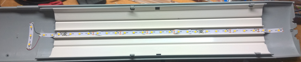

Als erstes habe ich die Innenbeleuchtung umgebaut, die LGB Platine raus und dann den LED – Streifen aufgeklebt.

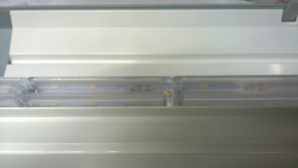

Die transparente Abdeckung passt ohne würgen wieder drauf.

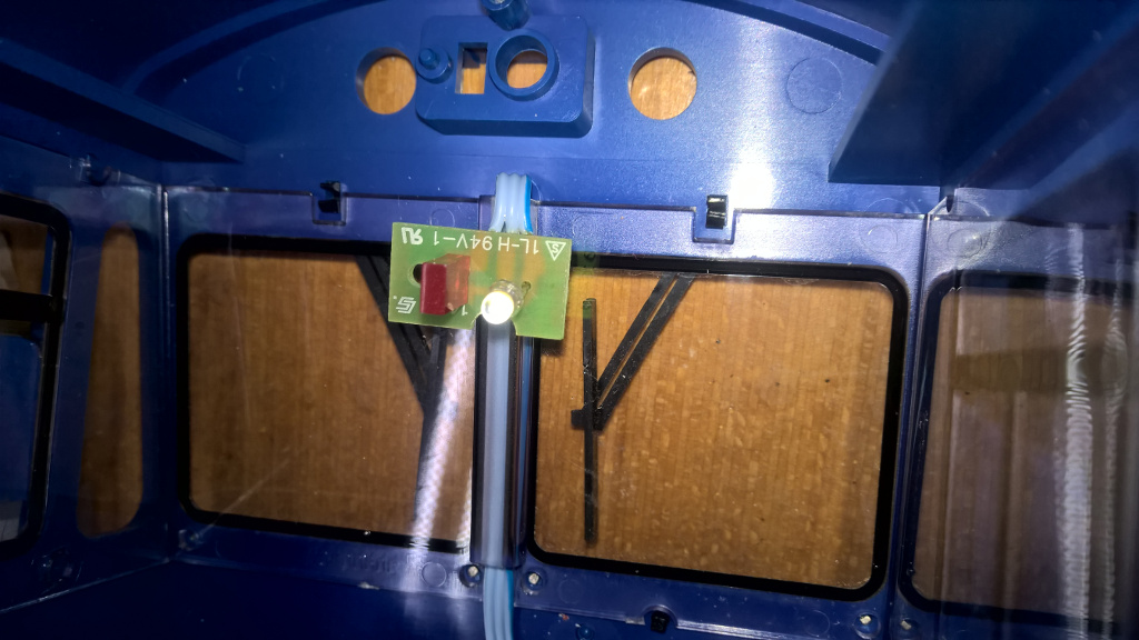

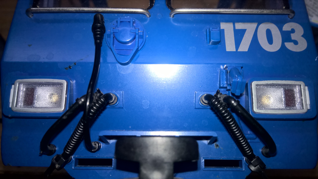

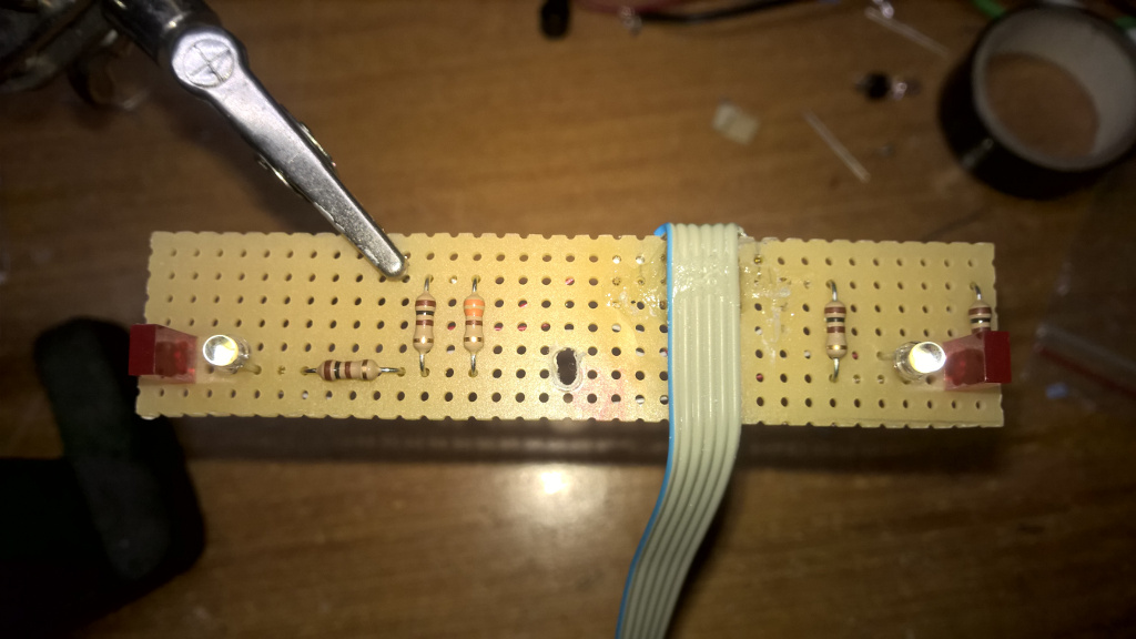

Beim Führerstand konnte die obere Platine wieder verwendet werden, die Glühbirne wurde durch eine LED ersetzt. Die rote LED konnte einfach angeschlossen werden. Was mich überraschte war, dass für diese rote LED auf der unteren Platine sogar ein Widerstand vorhanden war, es fehlte lediglich die Verbindung zwischen dem oberen und unteren Print.
Die untere Platine habe ich komplett neu gemacht, da auf der bestehenden zu viel hätte abgeändert werden müssen. Die roten LED hab ich von der alten übernommen.

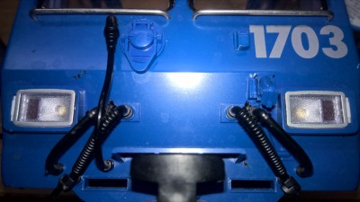

Die weissen Reflektoren hab ich mit dem Chromspray behandelt.

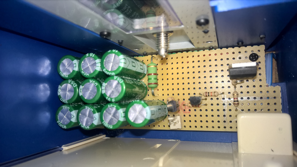

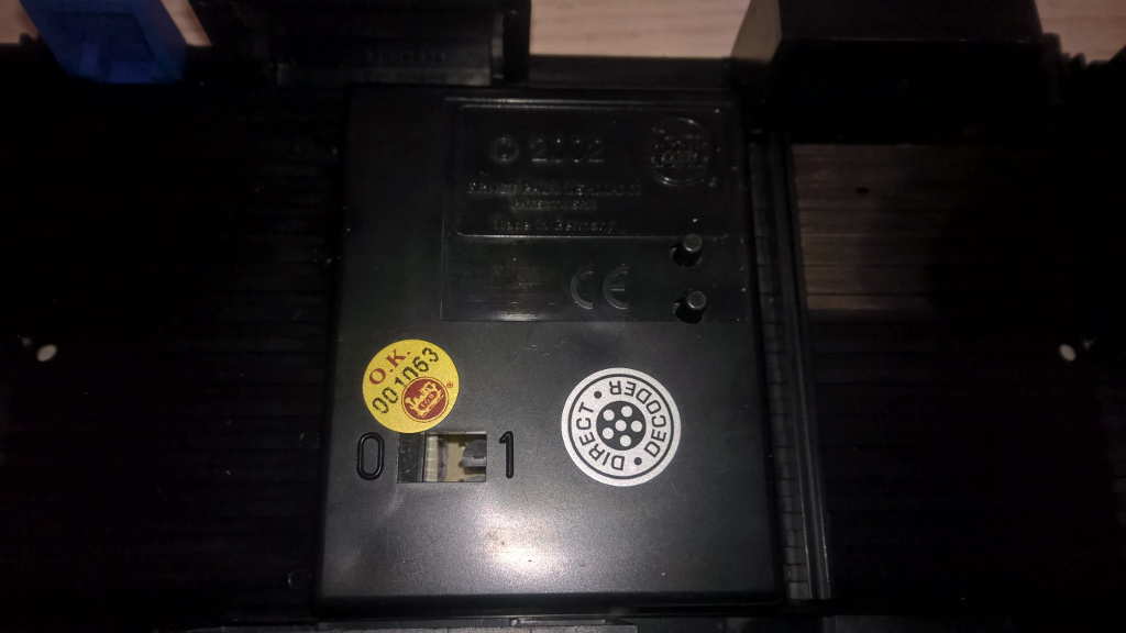

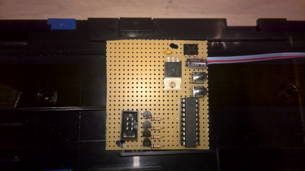

Die Kondensatoren, der LM317 und die Transistoren für den LED – Streifen kommen in den hinteren Teil des Steuerwagens.
Die Hauptplatine mit dem 7805, dem Mikrocontroller und den Transistoren für die drei – Punktbeleuchtung kommt wieder dahin wo bereits die alte war.
Neu sind nun die zwei Taster auf der Unterseite mit denen die Innenbeleuchtung und das Spitzenlicht geschaltet werden kann.

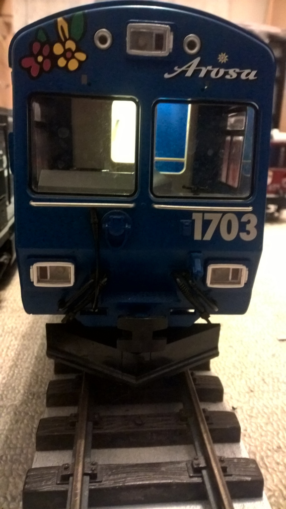

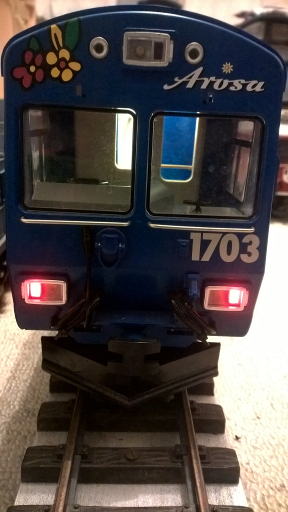

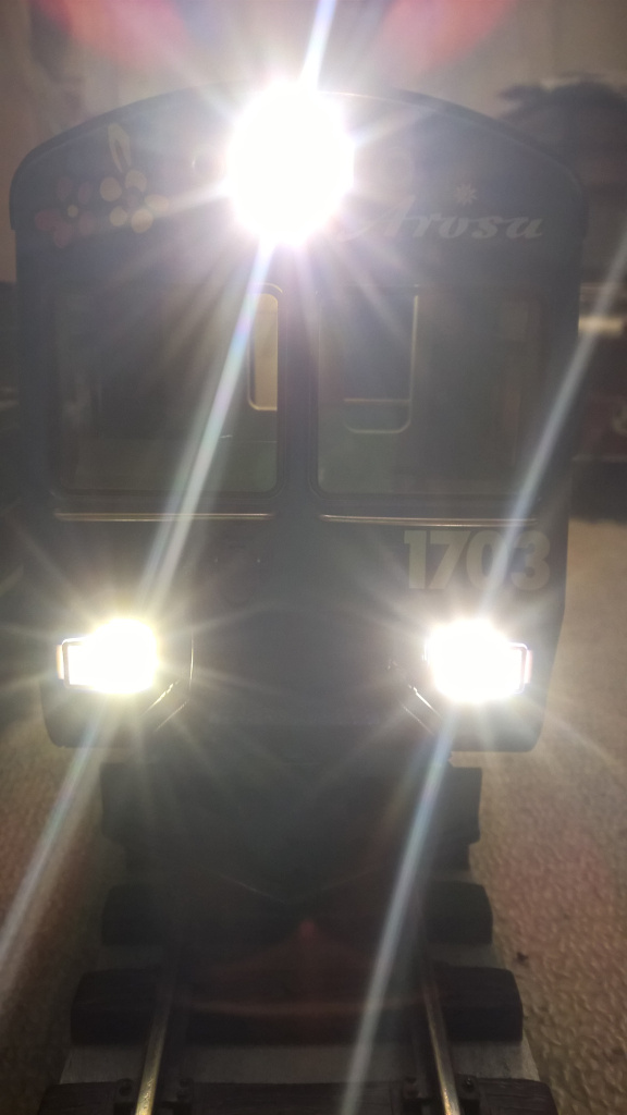

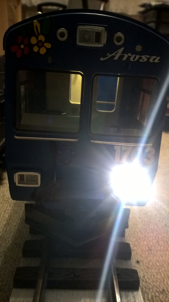

Nun sind folgende Beleuchtungen möglich:
Pendelzug abgestellt Panto unten oder Steuerwagen nicht am ende des Zugs:
Pendelzug abgestellt Panto oben, selbe Beleuchtung auf Lok:
Pendelzug Steuerwagen voraus unterwegs:
Pendelzug Steuerwagen hinten unterwegs:

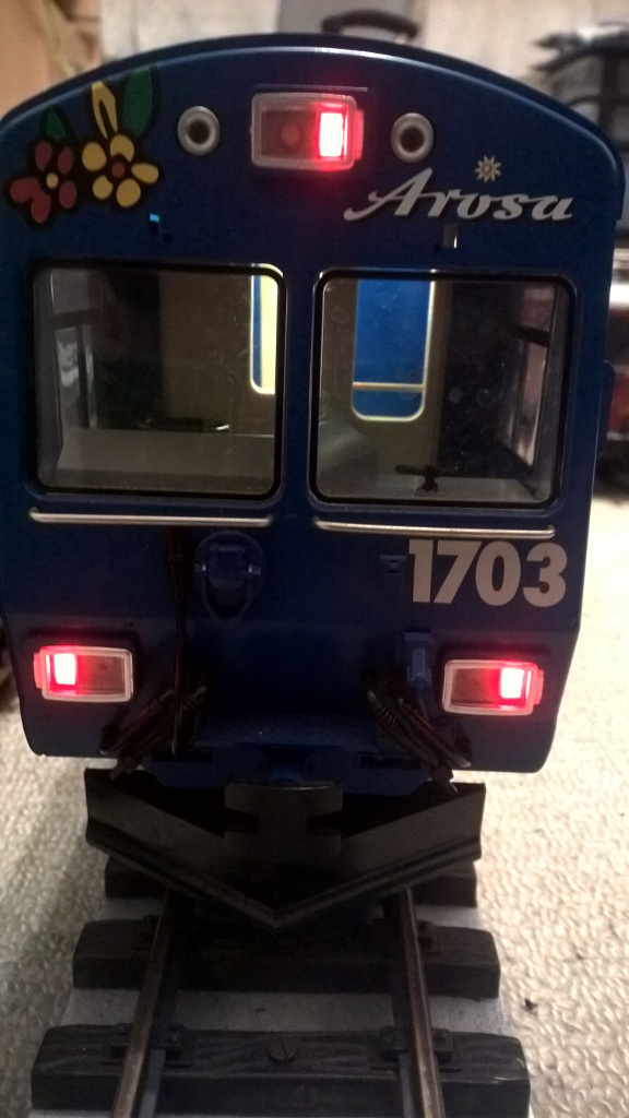

Nothaltbeleuchtung:

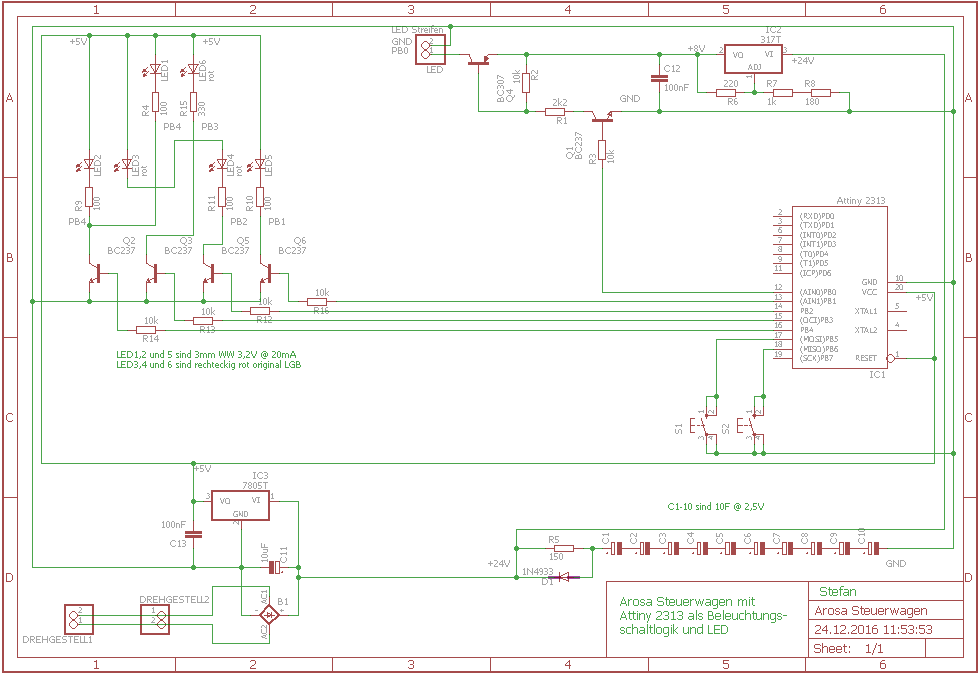

Der Schaltplan
Bei der Innenbeleuchtung habe ich einen Leuchtstofflampen – Blinkeffekt für das Einschalten programmiert.
Der Steuerwagen leuchtet mit den Kondensatoren bei Stromausfall sehr lange weiter, ich habe einen kleinen Test gemacht mit voller Beleuchtung, vorne alle drei Scheinwerfer und die Innenbeleuchtung. Nach 2 min geht die Innenbeleuchtung aus, nach 5 min 40 sec dann die Scheinwerfer. Wenn ich jetzt die beiden roten unteren LED's leuchten lassen würde, würden diese wahrscheinlich über eine Stunde leuchten.
