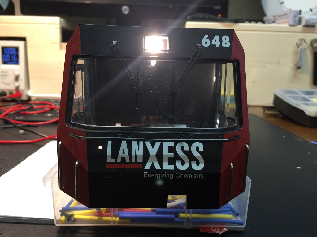

Hallo zusammen

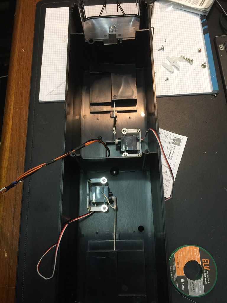

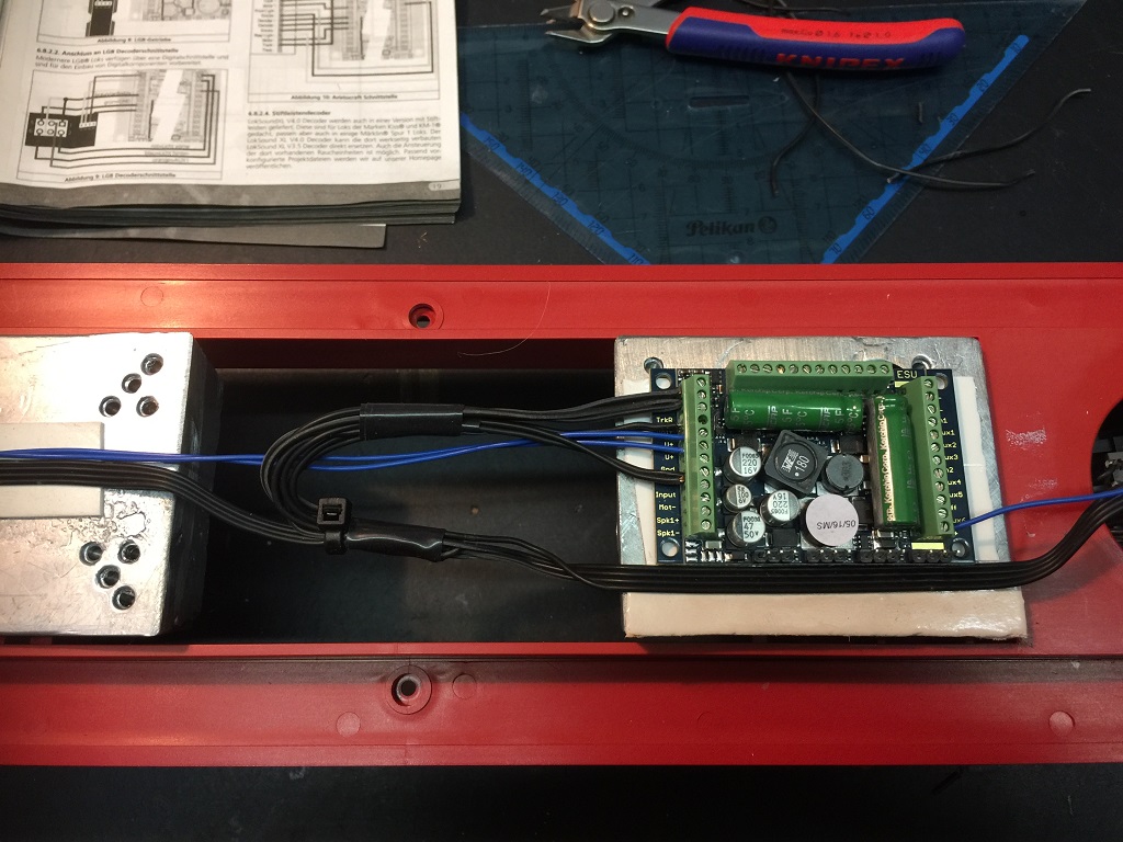

nun hat es mich auch gepackt mit dem Umbau der Loks. meine ersten "Gehversuche" sind nun gestartet. Die Basis, LGB Ge4/4 III 648 mit der Aufschrift Lanxess. Der erste Decoder, ein Massoth zusammen mit LGB on Board wurde entfernt. Das neue Herz dieser Lok ist ein ESU XL 4.1 natürlich mit Sound.

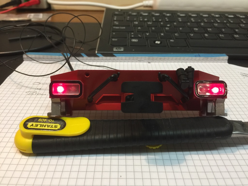

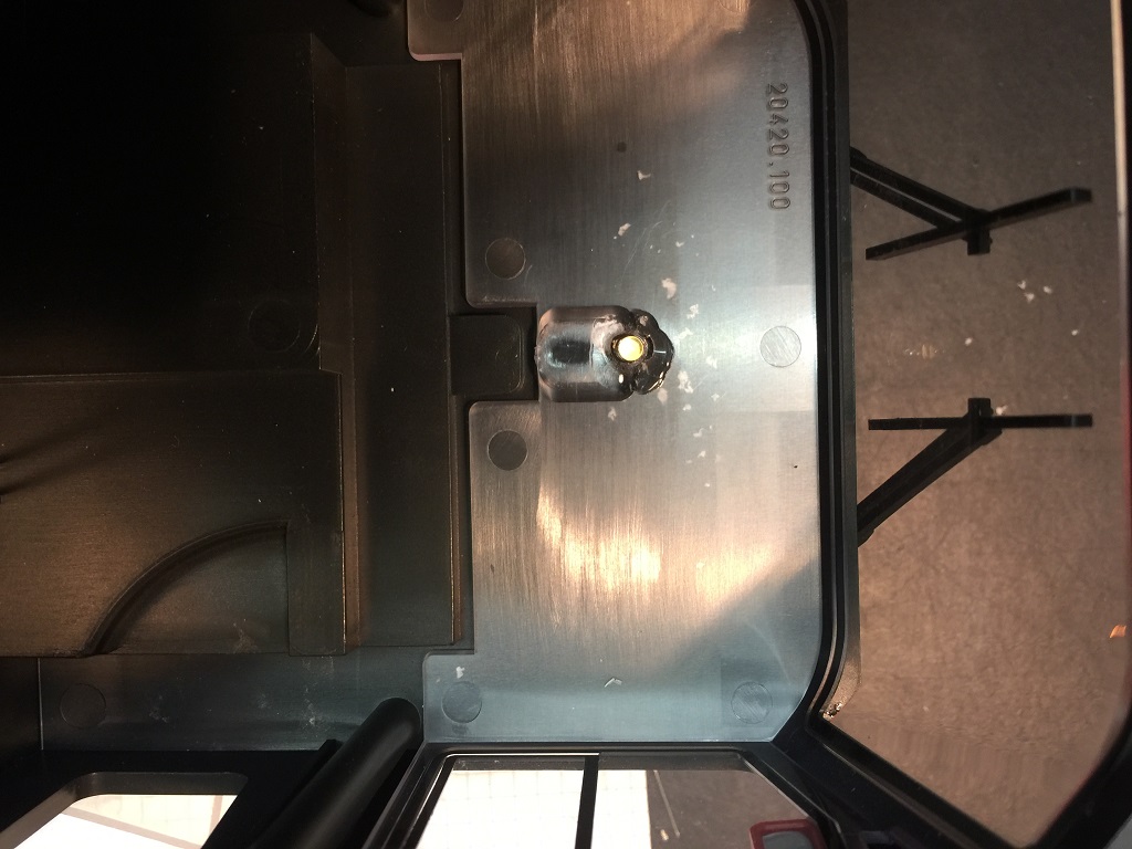

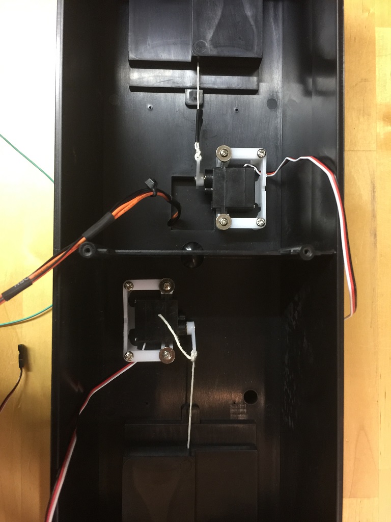

Als erstes wurde einmal überlegt was alles geschaltet und angesteuert werden soll, somit habe mich auch gleich entschieden dass die Pantografen mit je einem ESU Servo Antrieb angesteuert werden sollen.

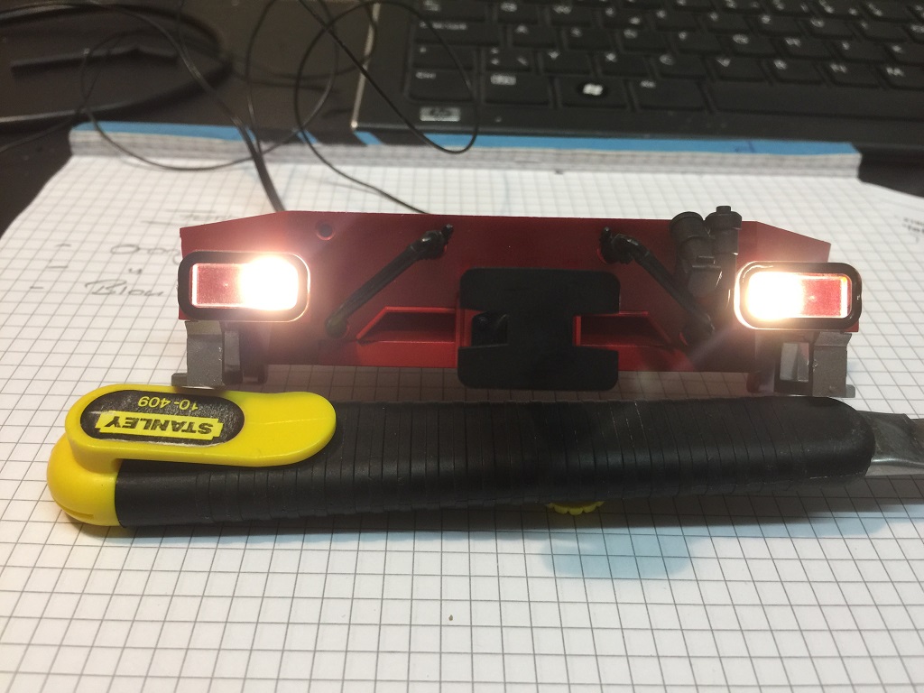

Weiter soll die Originale Lichtsteuerung möglich sein, also 3/1, wobei die hintere LED Weiss und nicht Rot sein wird. Zusätzlich muss auch die Beleuchtung für einen Lok-Zug schaltbar sein, also hinten Rot.
Die Führerstandsbeleuchtung soll ebenfalls separat geschaltet werden aber auch im Rangiergang aktiv sein.
Nun ein paar Bilder der Dachpartie mit den ersten umbauten.
Gruss RhB'ler
Gruss RhB'ler

Re: neues Herz für die Lanxess Ge4/4 III, 648
Top! Ist immer gut wenn man sowas auch selber machen kann.
gewagt ist halb gewonnen.

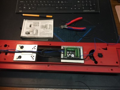

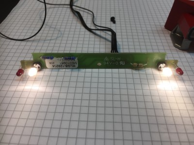

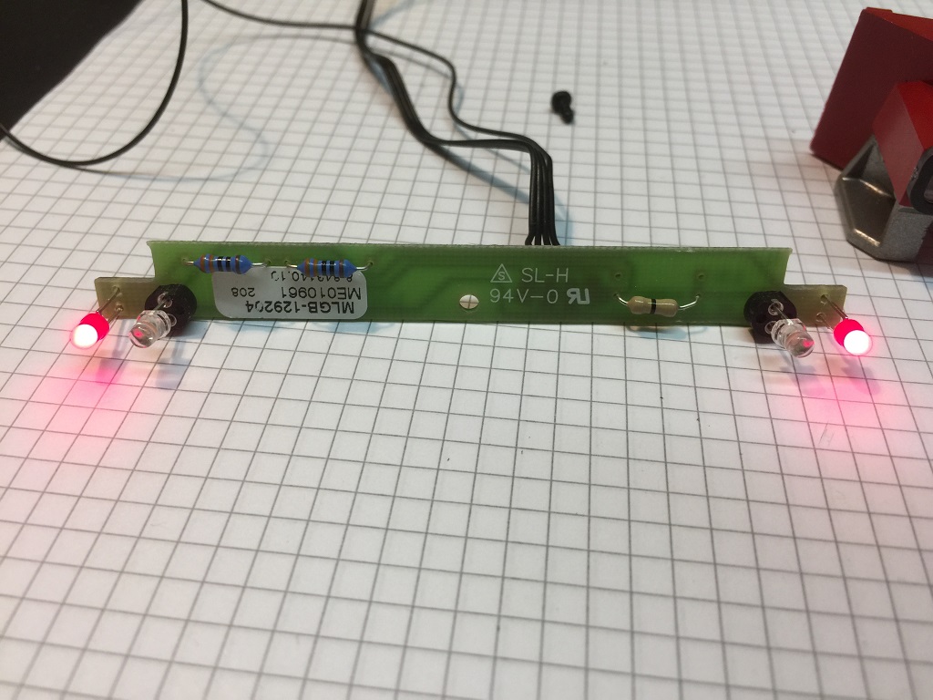

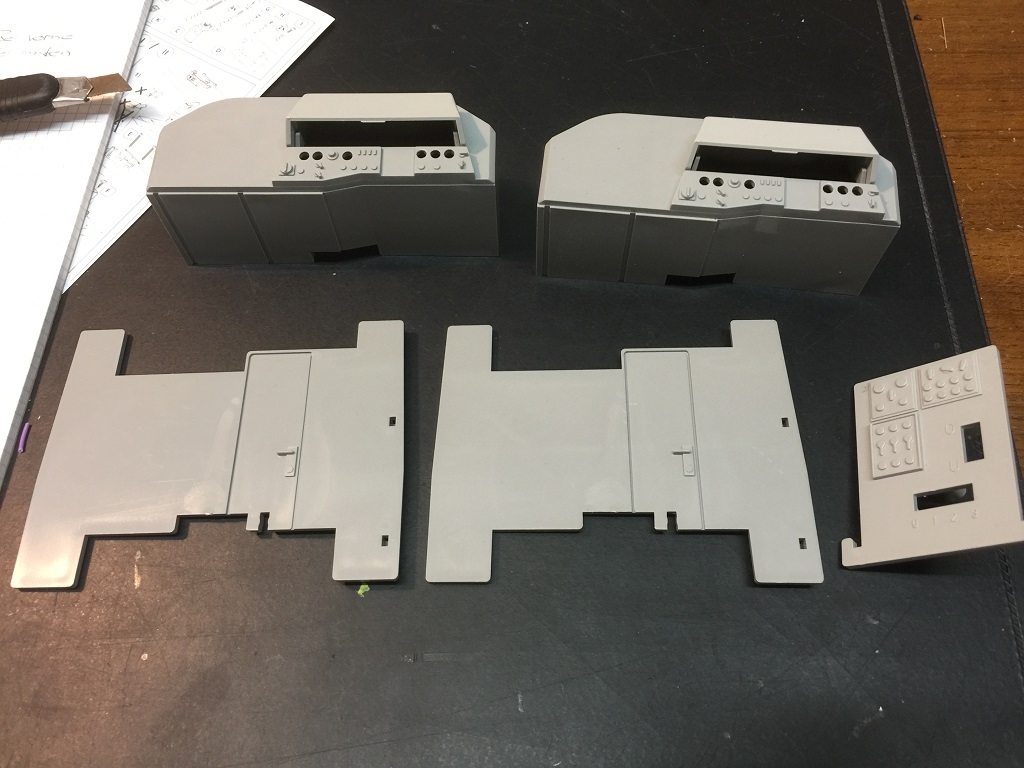

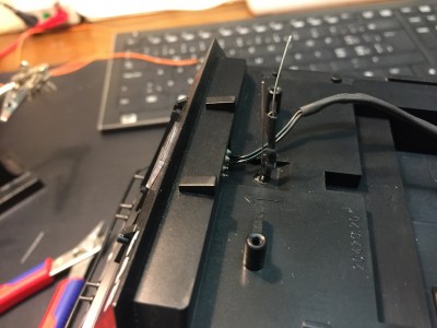

So und nun ging es auch wieder einmal weiter mit dem Umabau
Die nächsten Schritte waren folgende:
Servo Umbau der Pantos
LED Umbau auf den Beleuchtungs Platinen
Programmierung vom Decoder

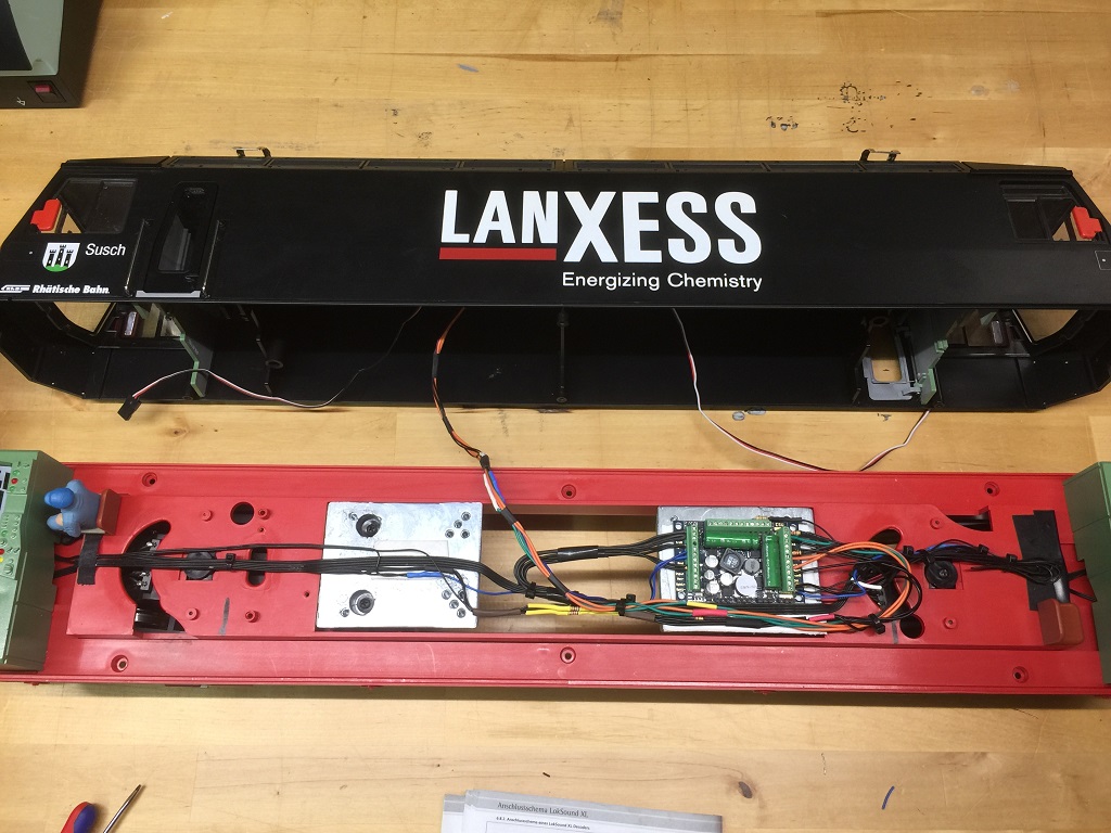

So und inzwischen ist Lok wieder zusammen und alles Programmiert.
Funktioniert alles wie gewünscht und gewollt.
Ok ich gebe es ja zu, Luegi hat mir bei der Programmierung Support geleistet damit ich nun weiss welche Möglichkeiten machbar sind. Thx Luegi
Na dann wird das nächste dann die Testfahrt auf der Anlage sein.
Grus RhB'ler
Grus RhB'ler

Ja so ein ESU hat doch einiges an Features zu bieten
- gartenbahn
- Beiträge: 89
- Registriert: 21 Jan 2017, 16:10
- Wohnort: Zentralschweiz [phpBB Debug] PHP Warning: in file [ROOT]/vendor/twig/twig/lib/Twig/Extension/Core.php on line 1266: count(): Parameter must be an array or an object that implements Countable
Tolle Arbeit!
Frage: Dieser ESU gleicht optisch doch stark einem Zimo MX 699,
könnte das sein?
Gruss Edy
könnte das sein?
Gruss Edy

Das liegt daran, dass beide Decoder auf die MFX Schnittstelle zugeschnitten sind. Zudem Kupfern sich ESU und Zimo gegenseitig so ziemlich alles ab.

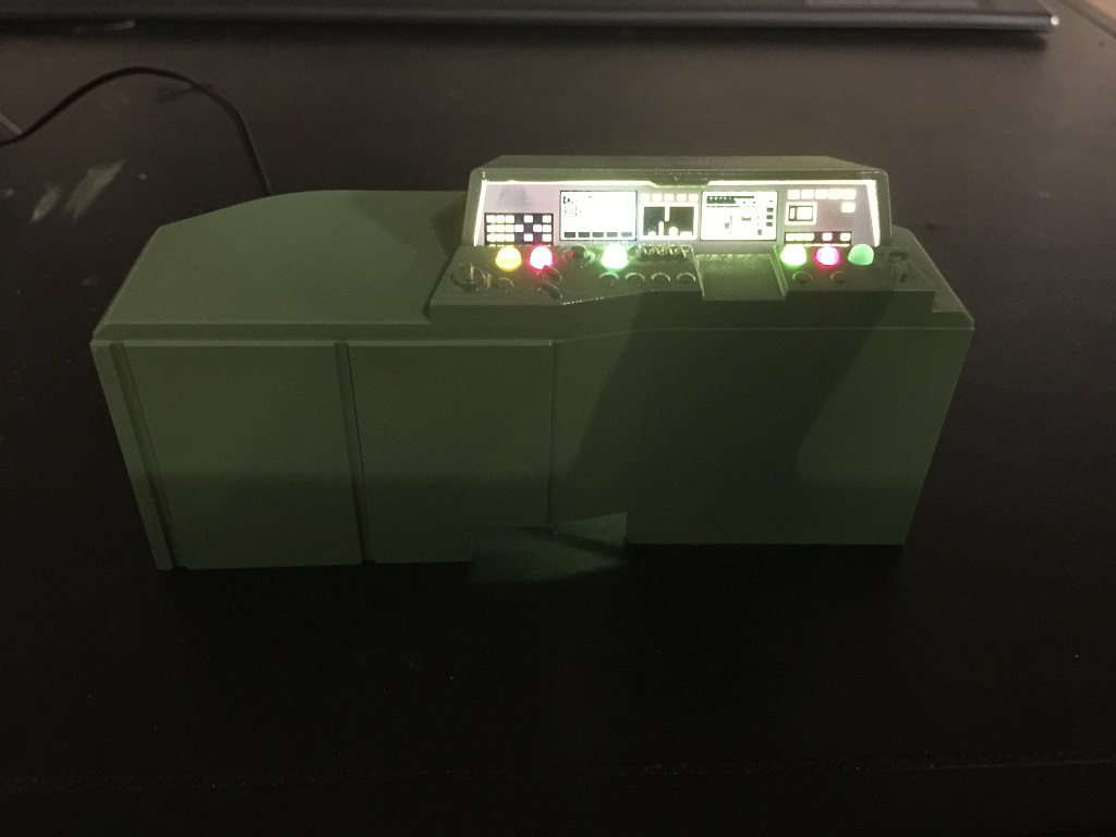

- Beiträge: 109
Schööön siehts aus.
Hast Du die Bildschirme auch beleuchtet oder sieht das nur so aus auf dem Bild?
Beni
Schööön siehts aus.
Beni
