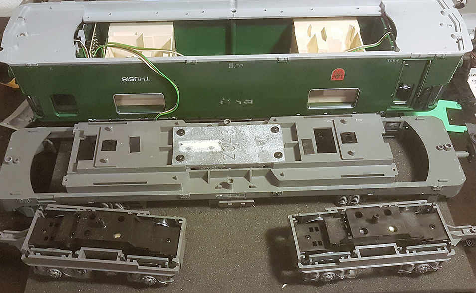

wieder einmal mache ich mich an eine alte LGB Lok.
So ist sie mal grob zerlegt.

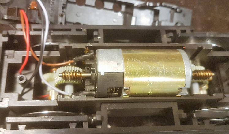

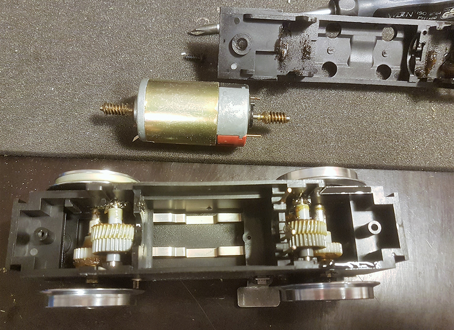

Das Drehgestell muss wieder mal vollständig umgebaut werden, damit Stromabnahme und Motor getrennt sind.

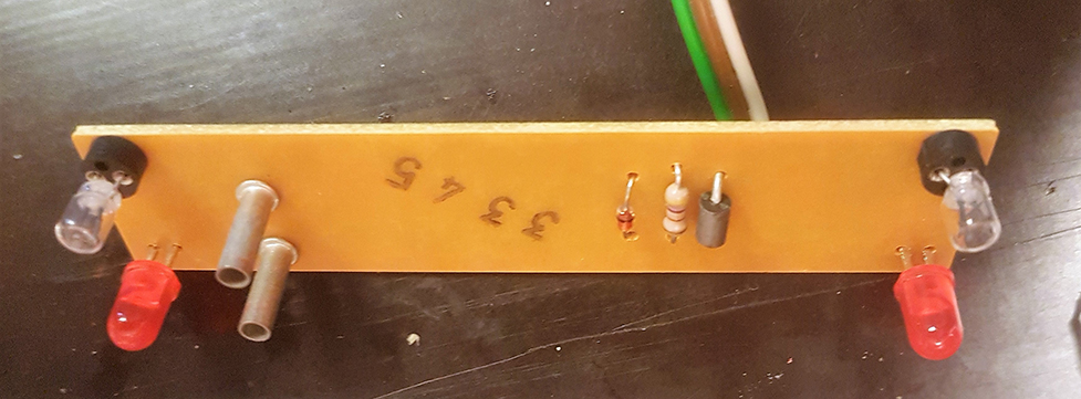

Hier beginnt die Fragerunde: welches Kabel ist für was? grün, braun, weiss.
Vermutlich eines rote Lampen, eines weisse Lampen und gemeinsames Plus oder Minus. Doch weiss es jemand genauer?
Vorerst habe ich dies mal so gelassen und fahre ohne Licht.

Ich habe den Print vorne/hinten komplett umgebaut. So kann ich dann per Decoder wählen ob rot oder weiss leuchten soll, daher kann ich dir leider nicht helfen.
Bei der Lok kommt man ja relativ einfach an den Print noch ran, einfach denn grauen Rahmen anheben ;)
Re: Ge 4/4 612 Thusis Umbau
Beitrag von Sbbfreack » 15 Okt 2017, 15:57
nicht ganz, eine Farbe ist die Masse der Beleuchtung und der 2mm Bananenstecker. Die zweite Farbe ist für den zweiten Pol der Bananenstecker und die dritte Farbe ist der zweite Pol der Beleuchtung. Die Polarität der Beleuchtung wird mit dem Richtungswechsel gedreht. Da die Beleuchtung mit 5V betrieben wird hat die Bananenbuchse ein eigenes Kabel. Die Polarität wird auch beim Bananenstecker mit der Fahrtrichtung gedreht. Zum digitalisieren musst du die Platine abändern oder noch besser entfernen und neu machen so wie ich das hier gemacht habe. http://www.spur-g.ch/phpBB/viewtopic.php?f=38&t=696

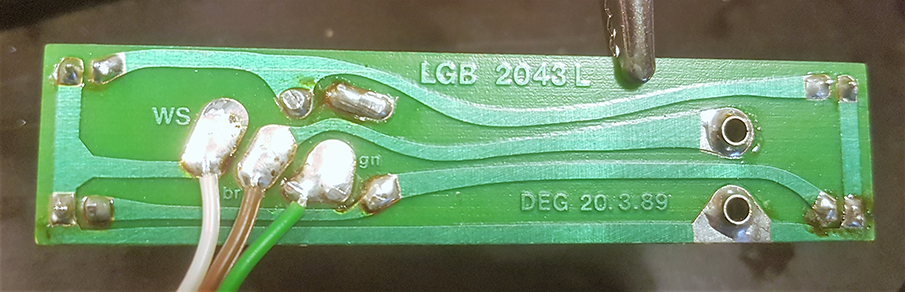

Hier die genaue Anleitung für alle, die Details brauchen können.
Orginialplatine. Diese 3 Widerstände und Dioden entfernen. LED und Glühlampen bleiben.
Weiss kann eigentlich bleiben (ist dann PLUS), grün und braun ablöten.
grün direkt anlöten oben, braun mit 1kOhm Widerstand unten
Weiss ist Plus
Grün ist Frontlich, beim ESU auf Stufe 4 oder 5 stellen, da nur 5V.
Braun ist rote LED, bei ESU auf ca. 10 stellen.

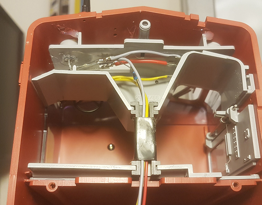

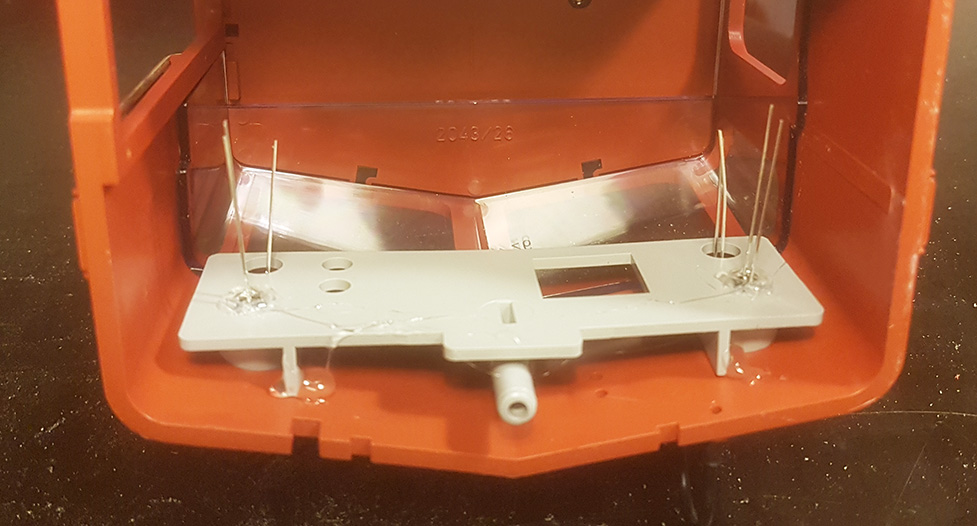

Glühlampe Front ersetzt durch LED sowie neue Beleuchtung Führerstand durch LED.

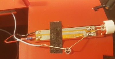

neue LEDs für Front unten Rot und Weiss
alles angeschlossen. Plus gemeinsam mit einem Widerstand. Kein Einzellicht hinten möglich so.

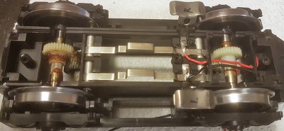

Anschlüsse Schienenstrom neu. Rechts = Rot.

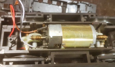

Motor separat angeschlossen = 4 Kabel.
Für die Profis hier sicherlich nichts Neues, doch für die Einsteiger vielleicht hilfreich.
