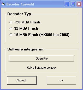

Beim letzten Update für den Zimo Soundprogrammer hat sich etwas verändert. Nun zeigt das Programm nicht mehr wie bisher die Projektgrösse
  • 16 MBit Flash (für die erste Generation Sounddecoder)
  • 32 MBit Flash für die zweite und im moment aktuelle Decodergeneration
Nun ist auch ein neuer Eintrag mit
  • 128 MBit Flash
erschienen.
next gen.png (8.8 KiB) 1478 mal betrachtet
Damit ist wohl schon mal klar, das der nächste Decoder mit 128MBit Speicher erscheinen wird. Dies bedeutet eine Verdreifachung des Speichers.
Ziemlich wahrscheinlich ist auch, das die neuen Decoder 44khz und 16bit fähig sind(erste Soundsysteme bieten das bereits). Dies wird die Soundqualität nochmals erheblich steigern. Natürlich müssen da auch alle Projekte dafür angepasst werden. Wer hier geschludert hat und nicht in 44khz und 22khz abgemischt hat, darf nochmals von vorne beginnen.
Allerdings wird 22khz-16bit drei mal mehr Speicher als 22khz-8bit benötigen. Was im Endeffekt das ganze mehr an Speicher wieder zunichte macht. Egal, die bessere Qualität ists Wert.
Des weiteres Tippe ich auf mindestens 20 Funktionsausgänge bei der Voll-ausgebauten Version und 39 Schaltbare Funktionen(Beim MX32 taucht durch einen Bug bereits eine leere Funktionsebene für die Tasten 30-39 auf, ist also schon in Vorbereitung)
Ich denke, das ESU Hardwaremässig das selbe bringt. Diesmal aber mit separaten Servo Ausgänge (Jetzt wo LGB auf Server Pantografen wechselt) welche nicht mit den Funktionsausgängen zusammenhängen. Ebenso, mindestens 15 Funktionsausgänge(Damit sind sie wieder auf dem selben Level wie der Zimo MX699V).
Wie schätzt ihr das ganze ein? Was wünscht ihr euch für die nächste Decoder Generation?
