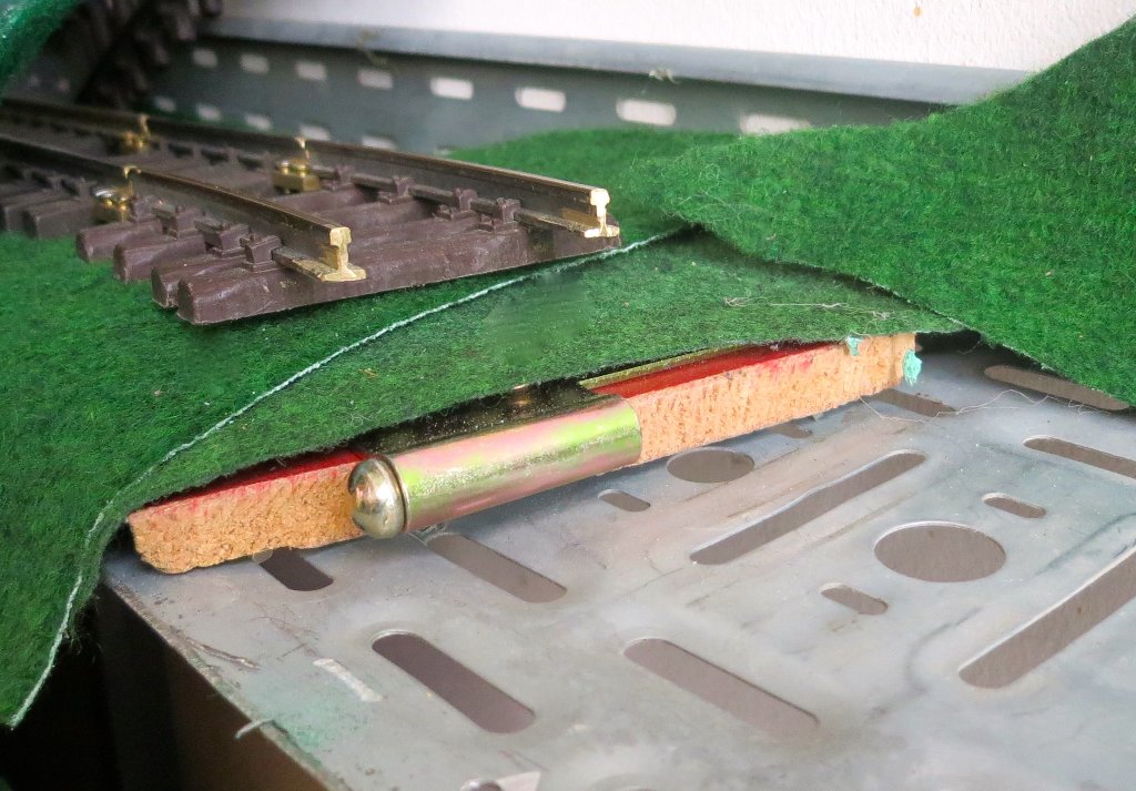

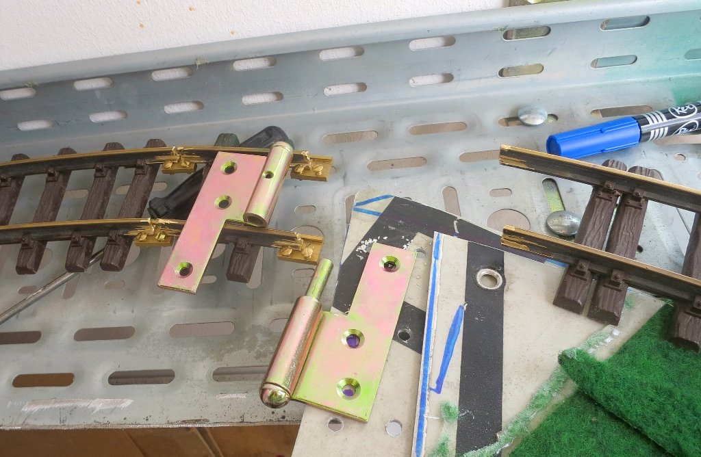

Das wäre das neu gedachte Aufsteck-und Bewegungselement an Stelle des Klappscharnieres.:
Details:

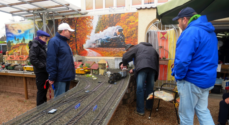

RKB -So Zwischendurch -Fahrtag am 04.05.2019
Wetter war wohl wie überall: launisch, mitunter ziemlich feucht. Abernach dem gemeinsamen Mittagessen blieb es trocken bis zum späten Abend.
Also erstmal gemäss unserem Spruch : nur die Harten gehören in den Garten, wurde von ca. 10 Uhr bis zum Abend gefahren und dabei hatten wir sehr viel Spass. War mal wieder eine tolle Truppe aus D und der CH zusammen.
Ja und die ausgepackte von Peter Ting mitgebrachte Mh.6 blieb erstmal mit Wagen angekuppelt zum Anschauen auf einem Gleis in der Garage stehen, naja bis es draussen trocken war.
Ja und dann folgte die Erstfahrt auf der RKB.
Begeistert wurde sie viel fotografiert und auf Videos gebannt.
Fotos folgen , aber hier von mir schon mal ein kurzes Video
https://www.youtube.com/watch?v=PKtLMeB ... dex=2&t=0s

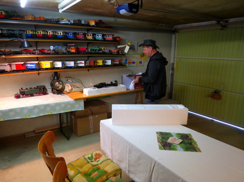

Kartonagen entfernen und weisse Handschuhe anziehen, sollen ja keine Fingerabdrücke dauerhaft angebracht werden.
Erstmal in der Doppelgarage aufgleisen, weil es draussen noch regnet.
Der " Täter " mit Handschuhen

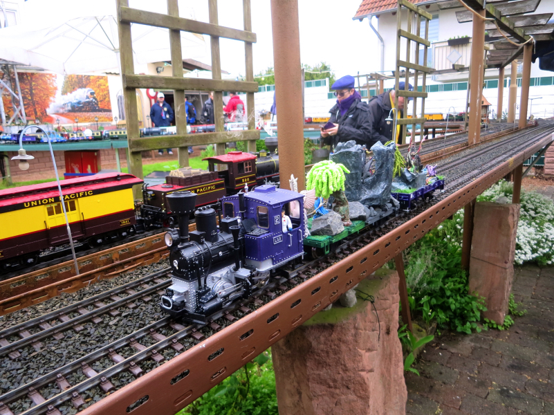

Aufgleisanlage der RKB, Peter packt eine seiner mitgebrachten Schätze aus der tollen Transportkiste zum Fahren aus.
Während der Schweizer Kollege Chrigi, der CSX schon mit dem Massoth Navi einen Zug steuert

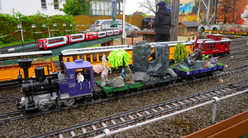

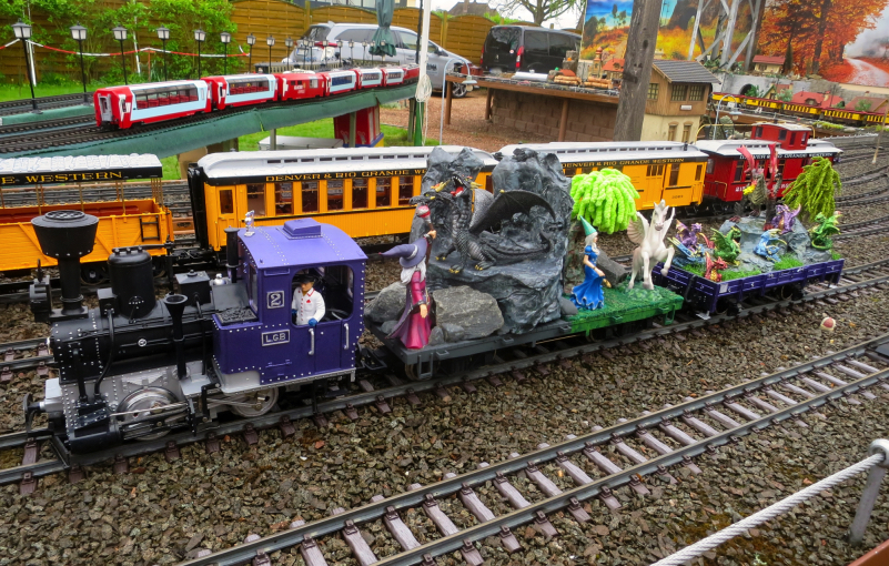

Schweizer Kollegin Bee-die Dame, bei der fast alles lila ist. Na sie steht halt auf lila, was sich auch bei ihren creativen Modellbauten zeigt
Neues Projekt von Bee. US Lok und ein Party-Wagen mit DJ. Der Sound und die Lichteffekte werden bald vom Schweizer Kolleegen Fabian -Luegi- eingebaut. Disko mit entsprechender Musik.
Manche mögen es so.
Andere Seite, sehr creativ, prima Arbeit

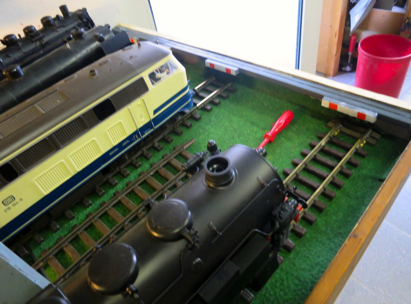

Ja und heute morgen nach dem Fahrtag die gestern vom Kollegen Peter S. bei der Fa. Fertig günstig gekaufte und mitgebrachte LGB R3 Weiche eingepasst.
Und somit ist die neue Lok-Abstellmöglichkeit nun auch komplett fertig betriebsbereit und die Mh.6 und 3-4 andere Loks haben nun einen guten und sicheren Abstell-Platz.
Kein händisches umsetzen mehr.
Ein-und Ausfahren zur Anlage fahrend auf Schienen.

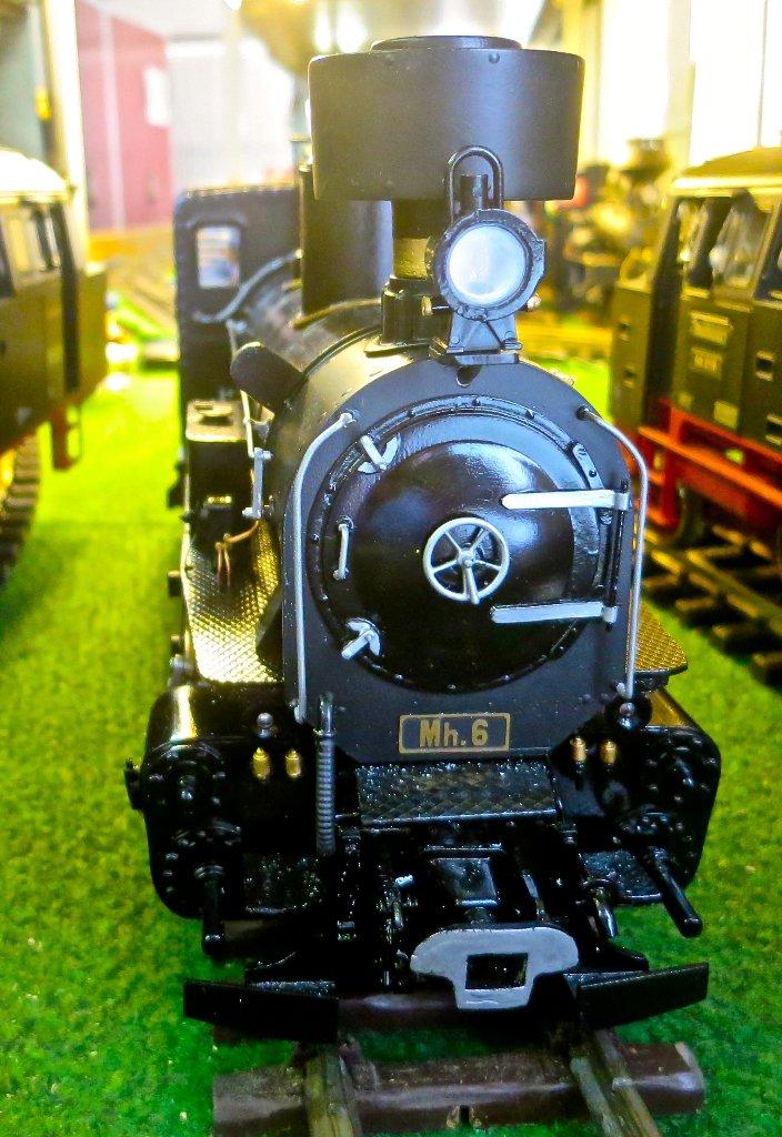

Ja und da habe ich erstmal mit der Mh.6 etwas gefahren und die Funktionen ausprobiert.dann das RKB typische Merkplatz mit Infos zur Lok angefertigt und ausgedruckt.
Na , ist sie nicht ein Schmuckstück?

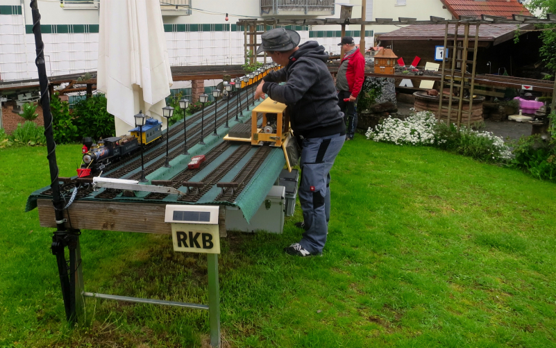

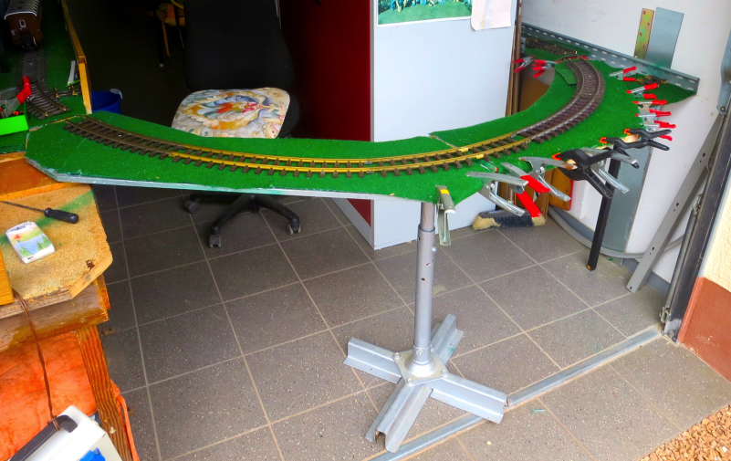

Nachdem am Wochenende der Zwischendurch Fahrtag, auch bei teils nicht optimalem Wetter durchgeführt wurde, konnte heute an der mobilen Verbindung zwischen dem Abstellbahnhof 1 und 2 weiter gebastelt werden.
Die beiden Seiten sind abnehmbar und werden rechts und links mit Gleiszwischenstückchen und in der Mitte durch Verschraubung der Massoth Schienenverbinder elektrisch verbunden.
Nachden alle Probefahrten erfolgreich absolviert wurden ,konnte dann die Verkleidung mit den grünen Rasenmatten erfolgen. Knaufs Bausilikon transparent ist dafür ein sehr guter Kleber und ein paar Spannklemmen sorgen für guten Halt bis die verklebten Stellen fest sind. In der Mitte sorgt ein etwas umgebauter stabiler Sonnenschirmständer für die notwendige Unterstützung im mittleren Bereich, da ja manche Loks auch schon einige Kg wiegen.

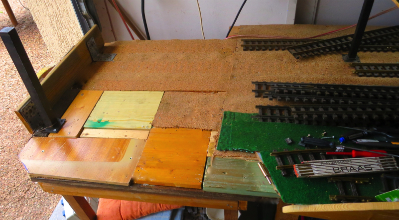

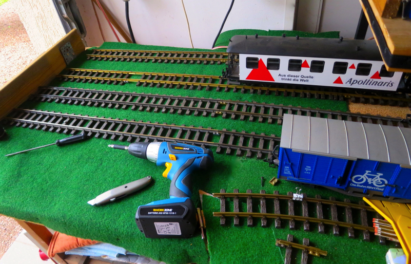

Ja und da wir ja gerade so schön beim Umbauen sind , dachte ich mir , noch etwas mehr ist nicht so schlimm.
Wo der eine Brückenschenkel zur Überfahrt befestigt werden kann ist auch Ende des Abstellbahnhofes 1.
Könnte ein bischen Ordnung gebrauchen. Und mehr Platz für Züge.

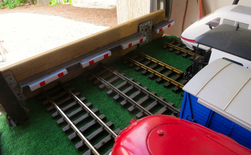

Also die LGB Plastikpuffer weg und ein Eigenprodukt anbringen., so wie am anderen Kopf schon realisiert.
Einige cm Platz gewonnen.
Fotos wurden beim Umbau gemacht.
Platz war da, mit altem Brettermaterial aufgefüllt.
Unten rechts kann man den Befestigungsmöglichkeit eines der Brückenteile erkennen.

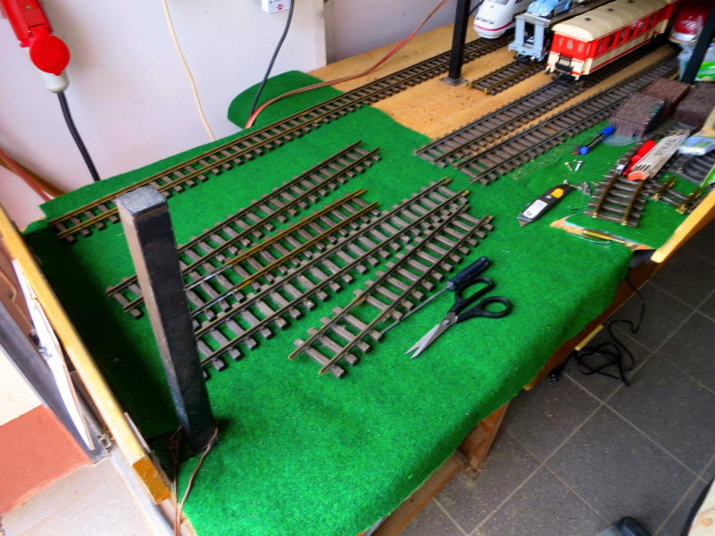

Schnell Rasen gesäht ?. Nee die grünen Plastikmatten sind sehr gut zu verarbeiten und waren mal wieder im Angebot.
Das Grüne noch etwas erweitert. Die Zugenden der abgestellten Züge müssen noch etwas warten.
Erst muss ich noch die RKB speziellen Puffer für das Brett links herstellen.
So sieht das dann am Ende der Baumassnahmen aus.
Das Foto ist vom anderen Kopfende.
Die Kupplungsbügel habe unter dem Prellbock gut Platz.
Insgesamt so dann etliche Zentimeter gegenüber dem braunrn LGB Plastikprellbock gewonnen

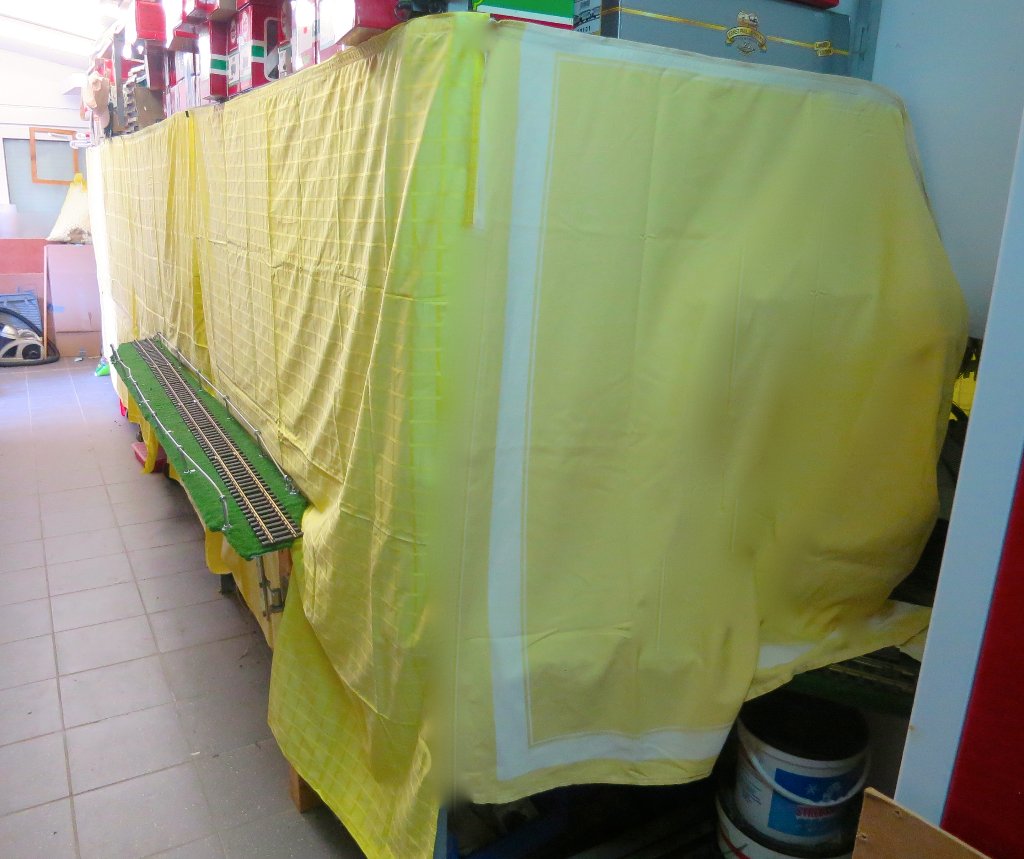

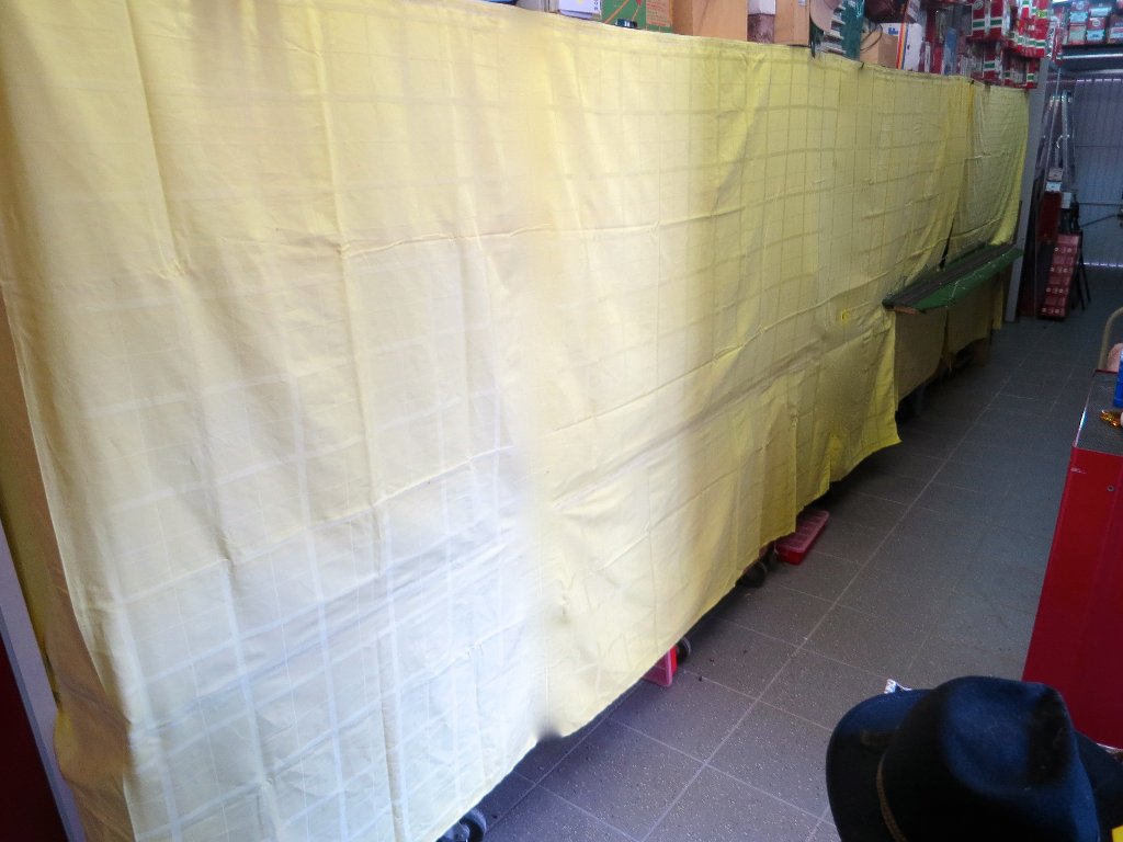

An den ganzen Abstellflächen wurde oben und unten Klettband angebracht.
Die Deko-Chefin hat dann viele "Betttücher" gefärbt und mit dem Passstück zu den Klettbändern oben und unten angenäht.
Also wenn kein Fahrbetrieb ist, werden die ganzen Fahrmaterial Abstellflächen qusi etwas staubdicht gemacht.
Ja und das Rohr dient als Auflage für die Tücher in diesem Bereich, damit beim Abnehmen nicht etwa noch etwas wie Pantos abgerissen werden.
Muss auch nicht immer alles weggeräumt werden. Man kann diese Tücher mit hilfe von Schlaufen auch nur Halbhoch verhängen. Gutes System. Braucht nicht so viel Fahrmaterial abgestaubt -Staub entfernt- zu werden
