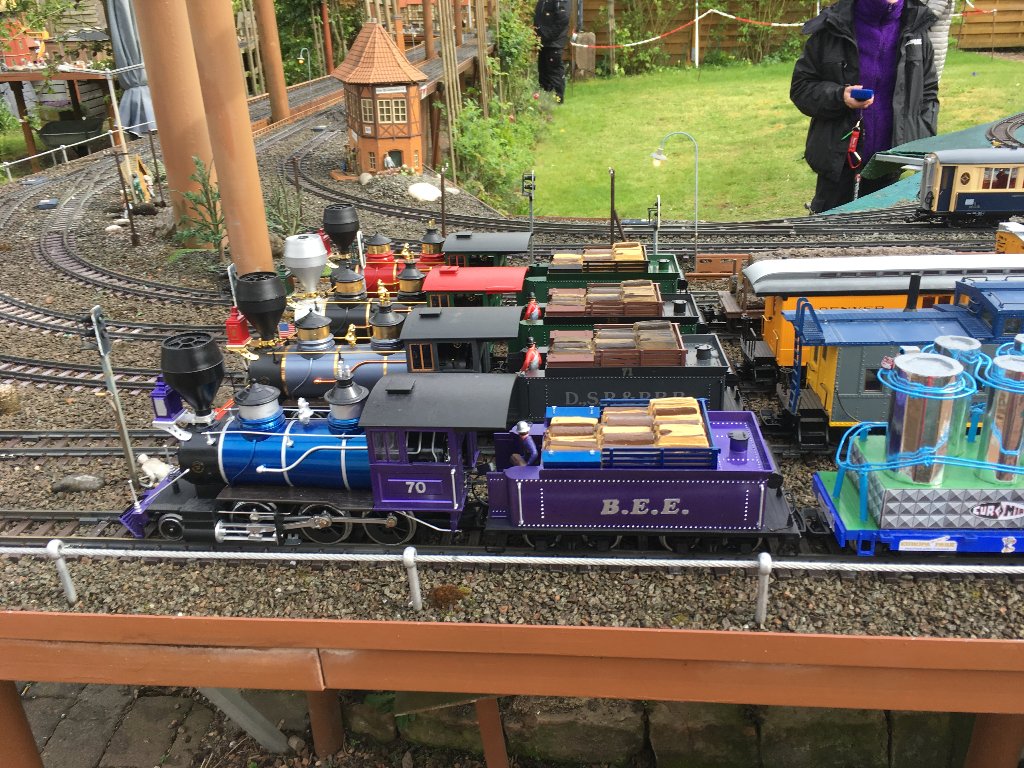

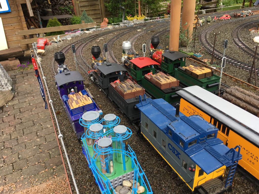

Beitrag von CSX » 08 Mai 2019, 19:55

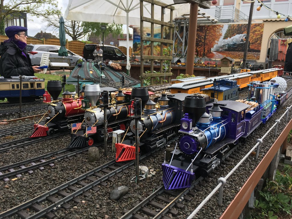

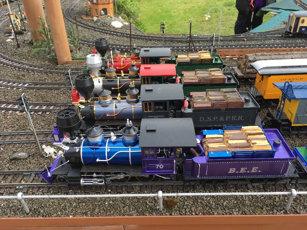

Habe ja auch noch ein paar Bilder vom Fahrtag ;) :D
Beitrag von Rene » 09 Mai 2019, 07:59
Mogul Reunion :lol:
Beitrag von Kreuzhofbahner » 09 Mai 2019, 17:12
Ja der CSX hat mal wieder tolle Aufnahmen gemacht.
Und wenn man sie lässt, machen sie sogar etwas Vernünftiges :lol: :lol: :lol: :mrgreen:

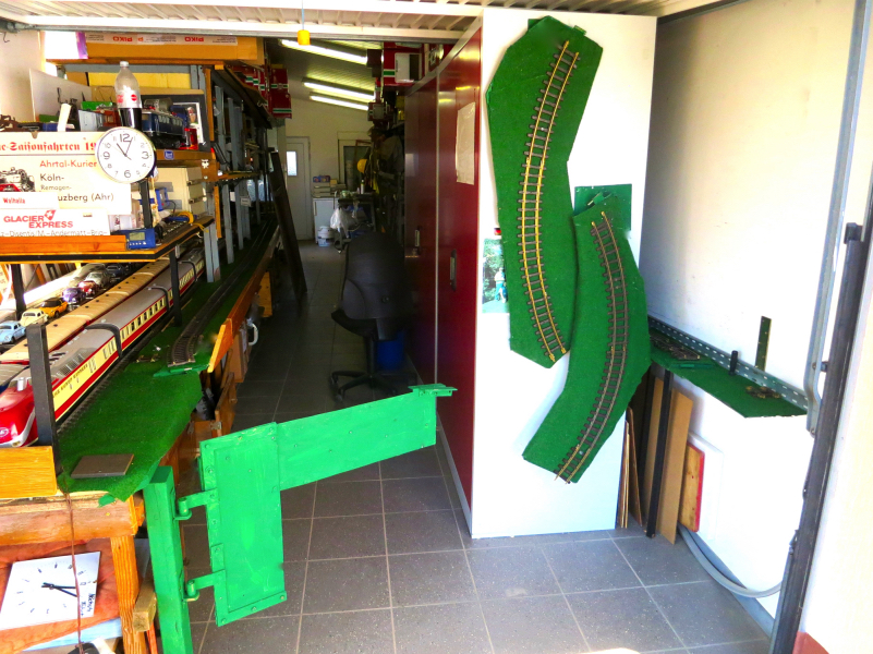

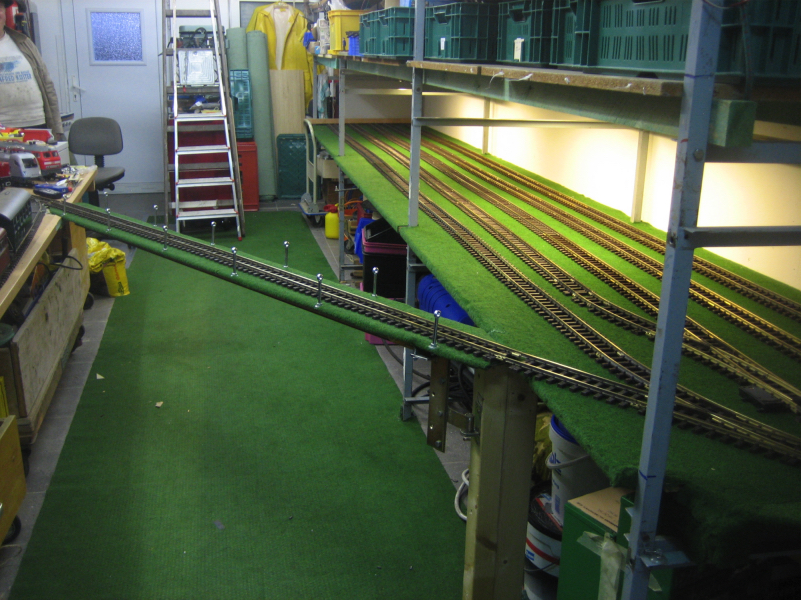

RKB ler und immer wieder andere ideen. nun ist aber mal wieder Bau-Pause nach dieser Aktion hier.
Na vom Anfang: :(
Ja und damit die schönen kompletne Züge nicht mit den Händen zum Fahren umgesetzt werden müssen kam dann vor Jahren schon die Idee, den Abstellbahnhof 2 mit dem Abstellbahnhof 1 mit einer beweglichen Brücke zum Befahren und nach Aussen zu verbinden.
Das sah vor etlichen Jahren so aus.:
Zwischenzeitlich wurde dann am Ende der Halle ein LGB R3 Halbkreis auf einer Bretterkonstruktion montiert und dieser Halbkreis dann leider etwas umständlich hin -und her transportiert.:(
Und Ideen kamen immer wieder auf , so zwei Brückenhälften mit Klappmechanismus und einer stabilen Stütze in der Mitte.:(
Dann kamen weitere Ideen und auch aus den Foren kam der eine oder auch andere brauch-und machbare Tipp.;)
Also zwei Scharniere noch mit Stütze in der Mitte. :shock:
Nun wurde die erste gebaute Überbrückung komplett zurückgebaut und etliches konnte in die Restekisten wandern.

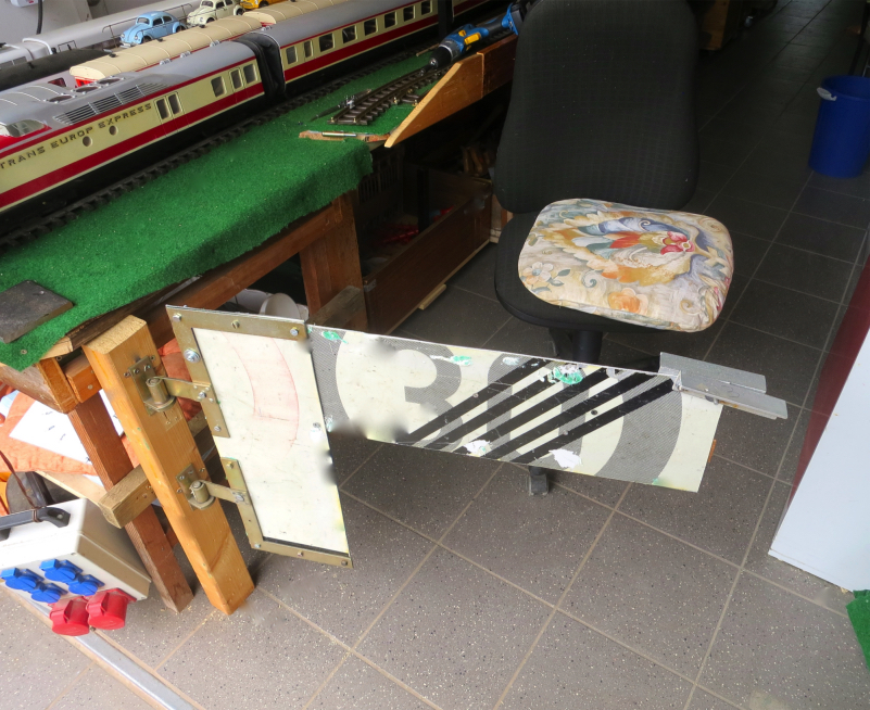

Was ich benötige waren die Drehpunkte und der Fahrbahnunterbau in Form von alten stabilen Verkehrsschildern aus Alumminium..

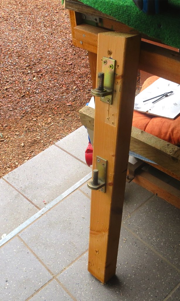

Die stabilen Drehpunkte waren nach dem Ausmessen schnell montiert.
Aus den alten Alu-Schildern und Gartentor Haltern wurden stabile Verbindungen verschraubt
-die nach den Probeläufen und Fototerminen inzwischen nun auch grün lackiert wurden-

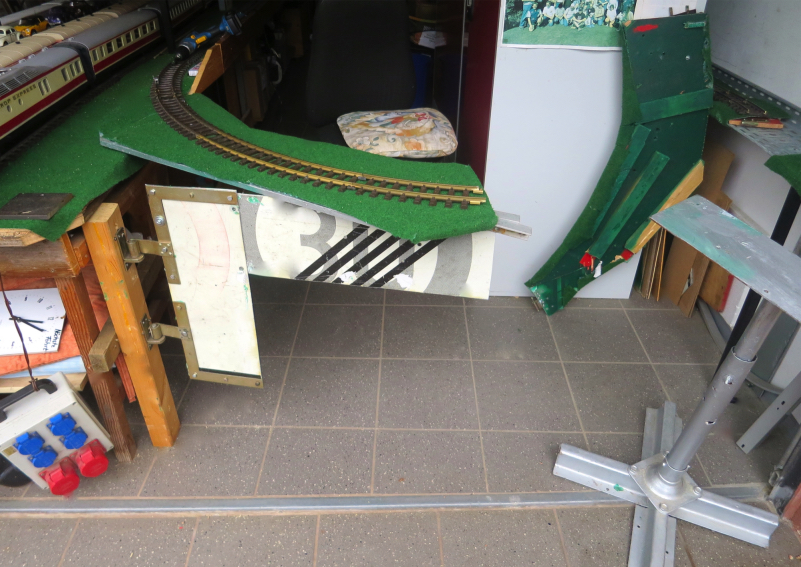

Gut erkennen kann man auch die Auflagen für das Gegenstück. Es braucht also keine Stütze in der Mitte mehr. -echter Vorteil-
Hier nun die Aufnahme mit einem eingesteckten und aufgelegtem Brückenteil
Ja und der Durchgang nach Aussen bzw.Innen ist hier auch gewährleistet ;)
Also nach etlichen Versuchen eine echte Verbesserung im Betriebsablauf :mrgreen:

Beitrag von Kreuzhofbahner » 14 Mai 2019, 20:14
Habe fertisch,
das Ausprobieren und die Überlegungen haben nun ein Ende.
Die für mich optimale Lösung ist gefunden und voll betriebsbereit.
Die beiden Brückenteile sind nun auch aufhängbar und stören nicht.
Farblich nun auch die Umgebung behandelt und so kann ich es so lassen.
Mehrere verschiedene Züge mit unterschiedlichen Loks haben die Überfahrt in beiden Richtungen ohne Probleme absolviert.
Also betriebsbereit für kommende Aufgaben.
Und so schaut es aktuell aus .

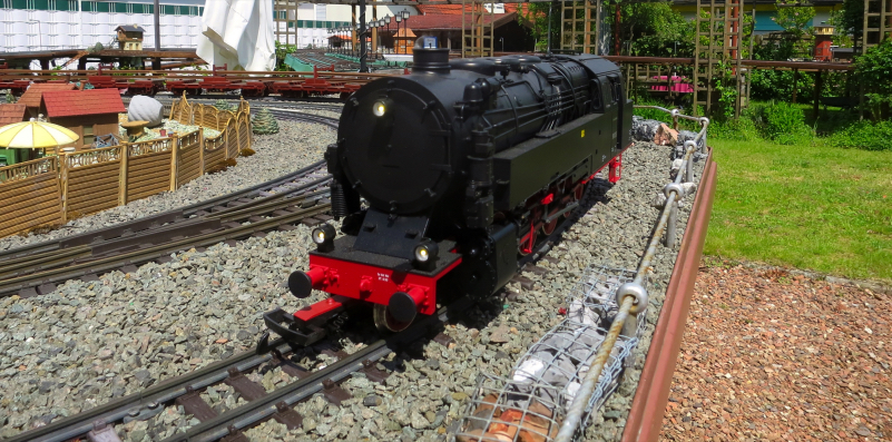

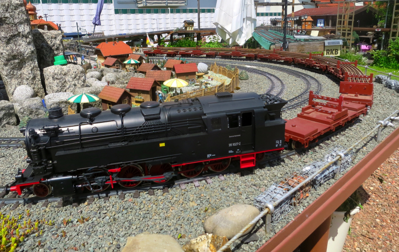

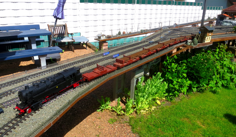

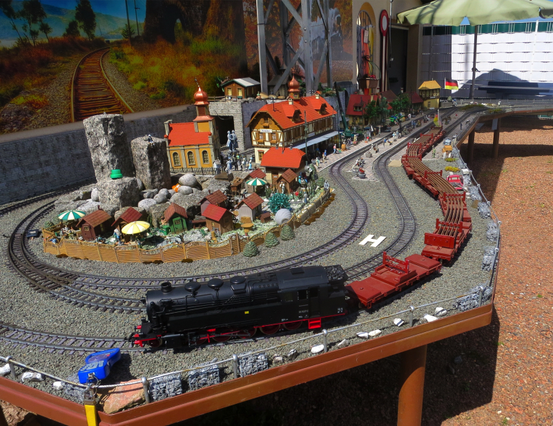

Der Eigenbau-Langschienen-Transport Zug der RKB sollte mal wieder bewegt werden.
Die BR 95 steht gerade richtig zum Ankuppeln
Ach ja und 2 kleine sehr scheue Zuschauer sind ab und an auch mit dabei.

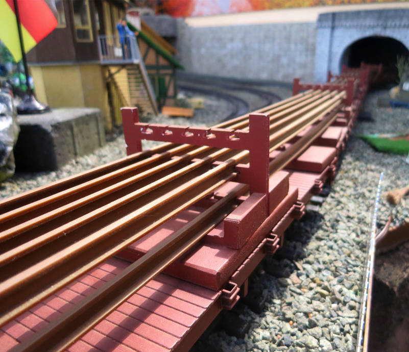

Eigenbau Wagen ( jeder ca.3,8 Kg) mit Aderendhülsen als Achslager für den Langschienentransportzug der RKB
Plastikschienen aus den USA passend zu LGB Schienen biegen sich schön in den Kurven
Wie eine Schlange. Sieht gut aus. Eisenplatten vom Kollegen Jörg Starke auf den Wagen dienen als Beschwerung.

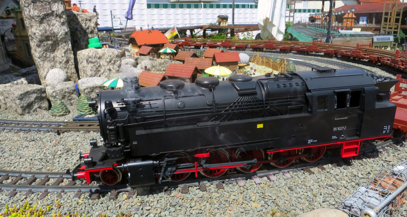

Piko BR 95 als Zuglok
3 m lange Plastikschienen geladen
So werden die Schienen gehalten . Danke Rainer Schüssler für die tollen Fräsarbeiten
Beitrag von Kreuzhofbahner » 14 Mai 2019, 20:28

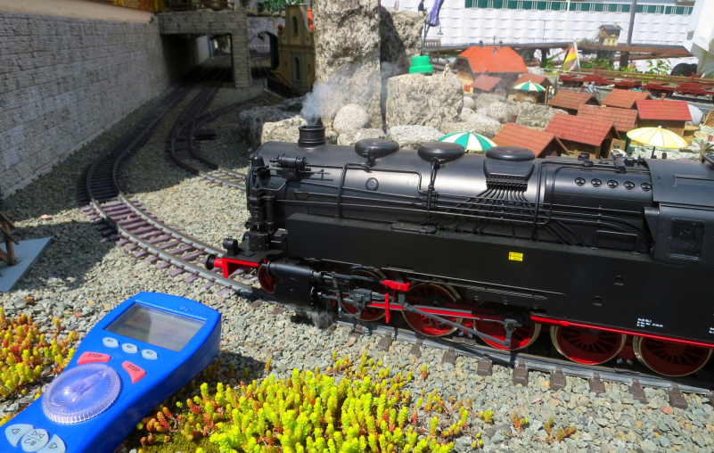

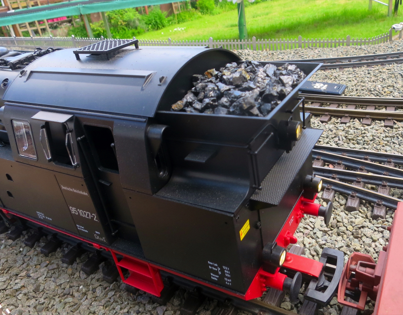

Beladung mit echten Kohlen sehen gut aus .Danke an Peter Ting von Peters Lokservice https://peters-lokservice.de/
Massoth Enkuppler hinten, Rauchgenerator und Zylinderdampf. Prima gemacht von Peter Ting
Ja und bemerkt, dass die Loknummer ja fehlt, liegt irgendwo bestimmt zwischen den Gleisen.
Fa. Piko ist bereits informiert und sendet Ersatz. Super schnell ! Wenn ich da an andere Anbieter denke, schüttelt es mich. :evil: :evil: :evil:

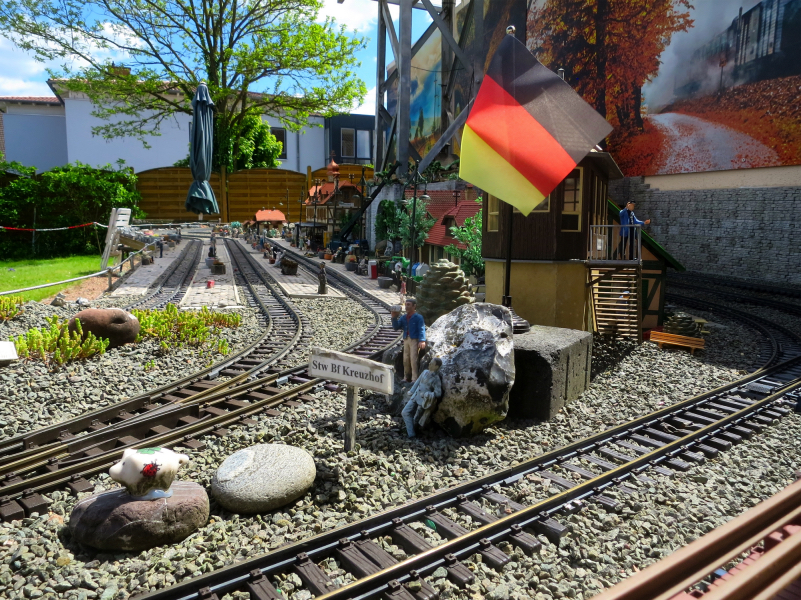

Einige Trainspotter sind auch da um schöne Schnappschüsse zu machen.
Auch Beobachter ? 2 etwas scheue Eidechsen laufen öfters um die analoge Brunnenbahn
Näher ranzoomen geht mit meiner kleinen Digi-Knipse nicht.
Na du ?
Wer bist dann du ? Wohnst du etwa auch hier?
