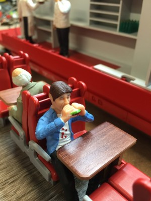

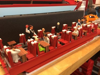

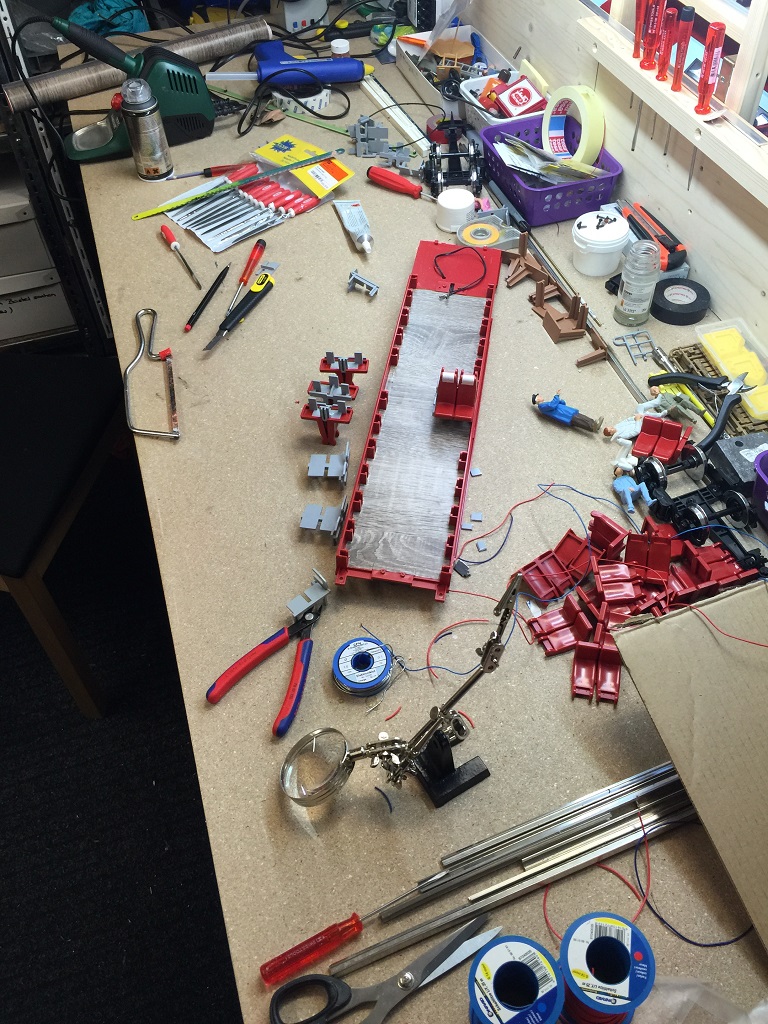

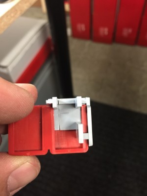

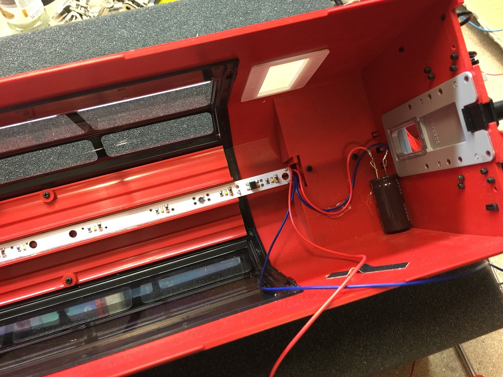

So nun habe ich einmal schnell ein paar Bilder vom Umbau meiner GEX Wagen gesucht und habe tatsächlich ein paar gefunden :lol:
Umbau auf LED mit ELKO Kondensator ;-)
Re: Tuning GEX Wagen (Glacier Express Panoramawagen)

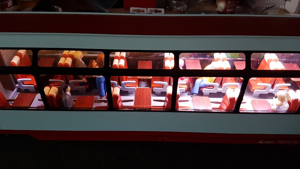

Beitrag von RhBler » 06 Apr 2015, 10:15
noch ein paar
Die Tische wurden ebenfalls verschönert

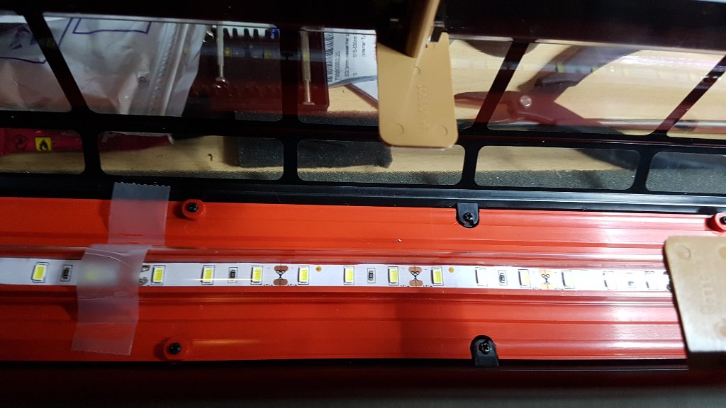

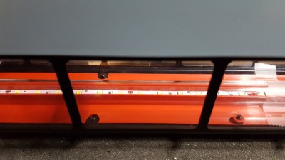

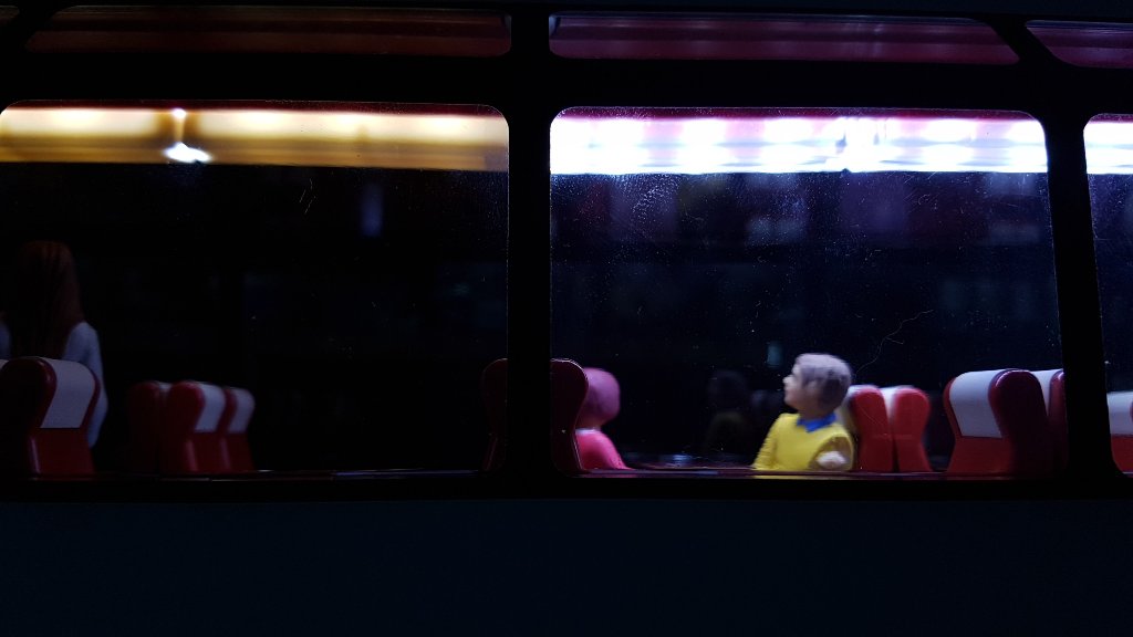

Habe mal einen alten Beitrag wieder ausgegraben und mich wieder an dieses alte Projekt gesetzt. Idee war, mit einem ESU Fx 4.0 eine Simulation vom einschalten der Neonlichter im GEX Wagen zu simulieren. Dazu habe ich damals eine LED Leiste genommen und diese in vier Abschnitte aufgeteilt. Jeweils nur den Negativen Anschluss und diese dann zum Fx 4.0 verbunden (Aux1-4). Ausserdem wurde eine Plattform Beleuchtung und eine im WC eingebaut, diese dann jeweils an die Licht vorne und hinten. Nun werden Aux 1-4 auf die gleiche Taste 0 programmiert und jeweils eine leicht unterschiedliche Startzeit definiert. Die Plattform LED wurde auf nicht Fahrt und das WC auf Fährt programmiert (WC benutzten im Bahnhof ist bei mir nicht erlaubt obwohl es ja kein Plumpsklo mehr ist). Startverzögerung für das WC ist ca. 4s und nach ca. 4s schaltet der Ausgang wieder ab.
So sieht das dann aus:

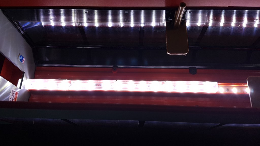

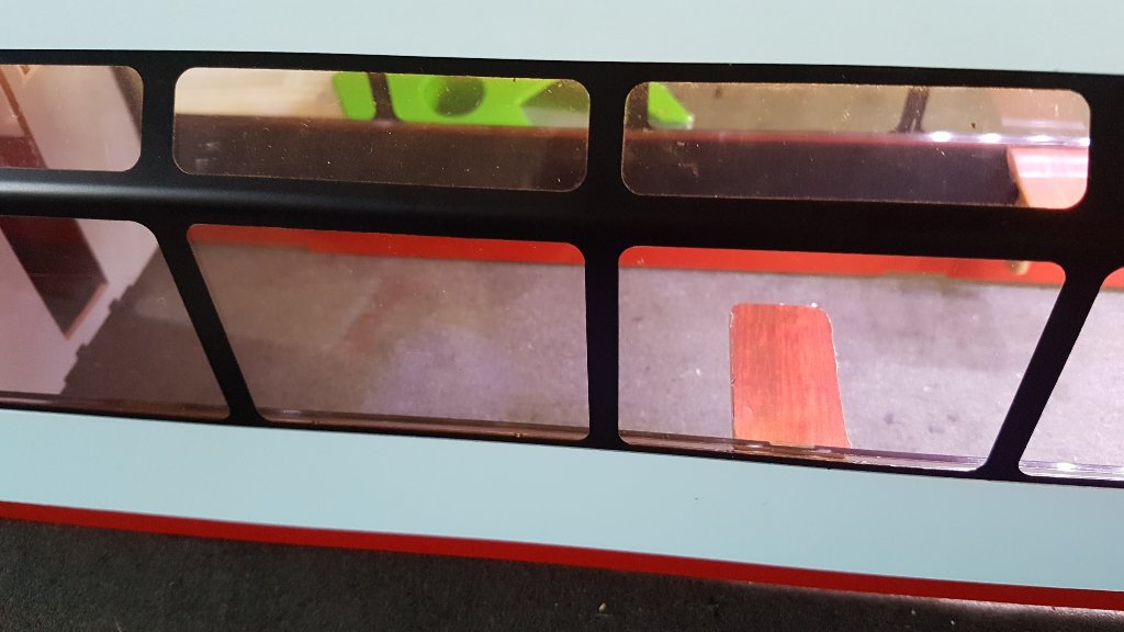

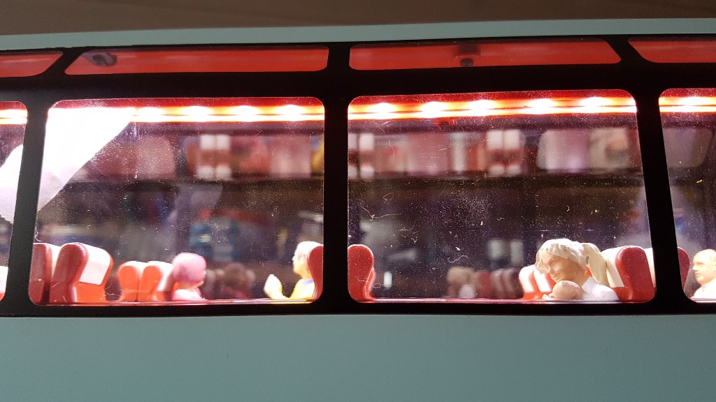

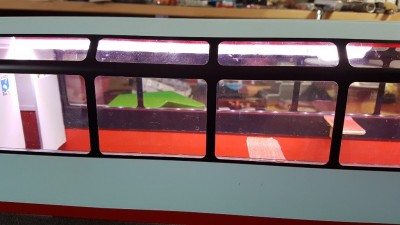

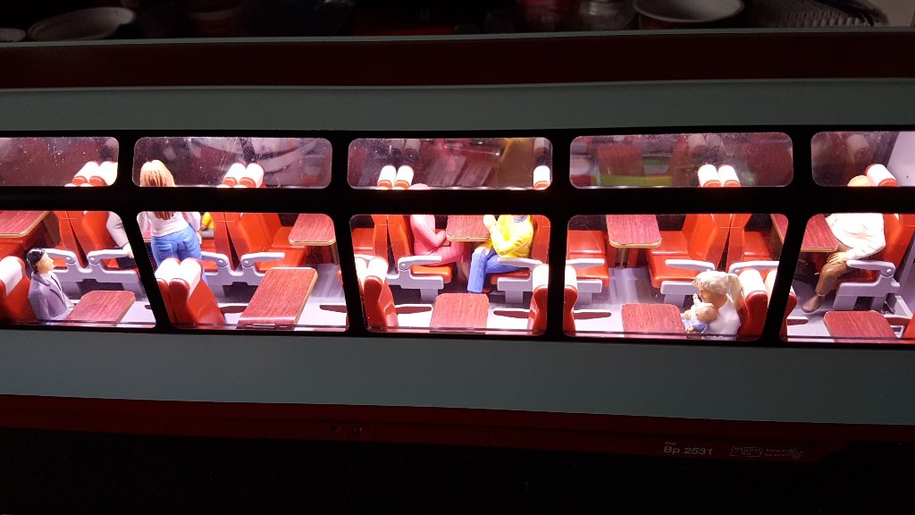

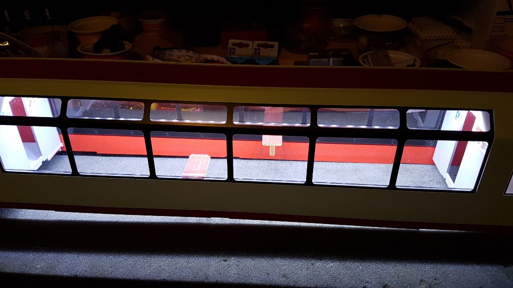

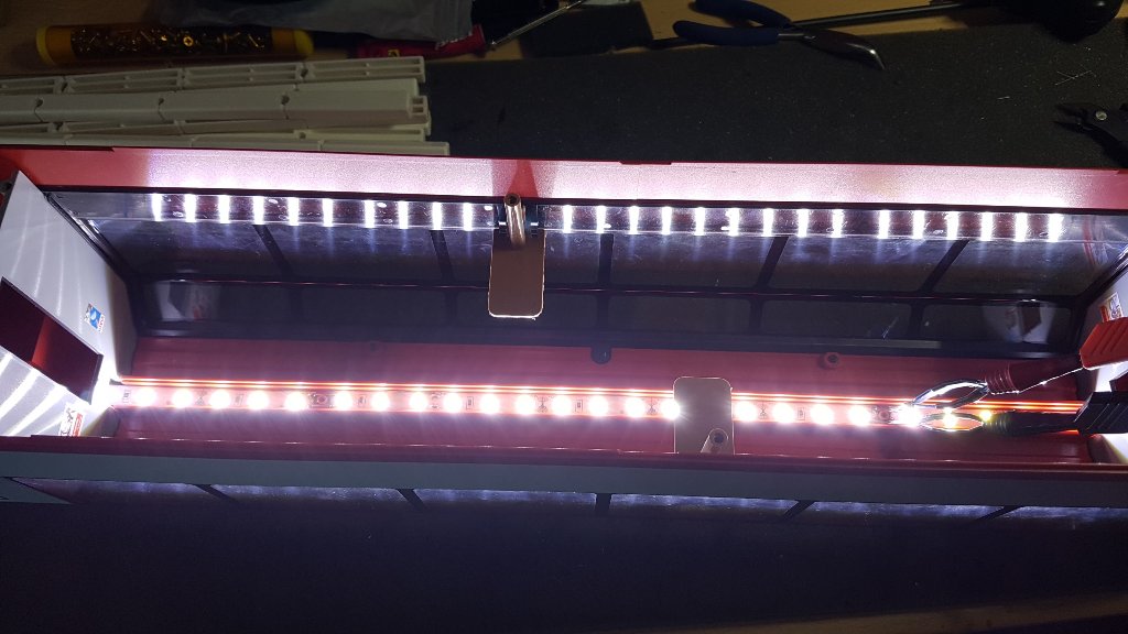

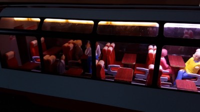

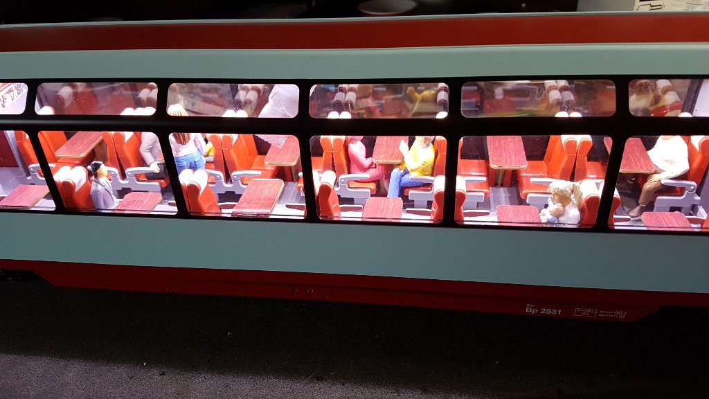

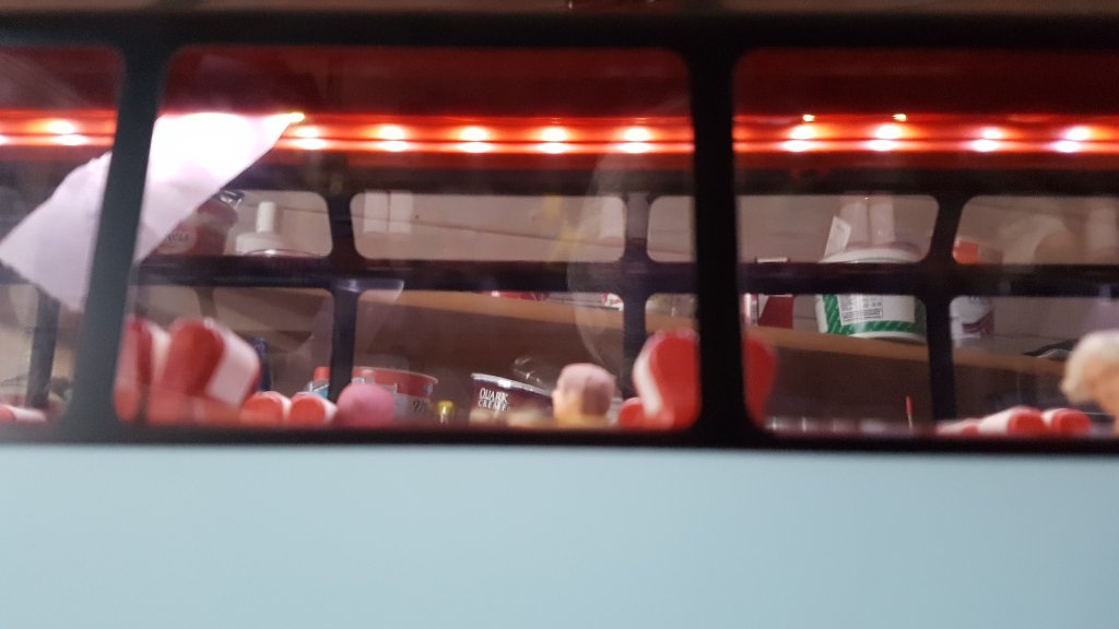

Habe gestern noch ein bisschen rumgespielt mit den verschiedenen möglichen Abdeckungen von den LED. Im Moment habe ich folgende drei Varianten ausprobiert:
  • ohne Abdeckung
  • mit der Standard Weissen Abdeckung
  • mit der Transparenten Abdeckung
Habe auch unter erschwerten Bedingungen ein paar Fotos geschossen, bin gespannt was ihr dazu meint. Hier noch ein Beweisfoto von den erschwerten Bedingungen:
Djabel musste natürlich immer genau da sein wo ich arbeiten wollte, also bitte etwas Nachsicht falls die Fotos etwas schräg wurden ;-)
Nun aber zu den Test:

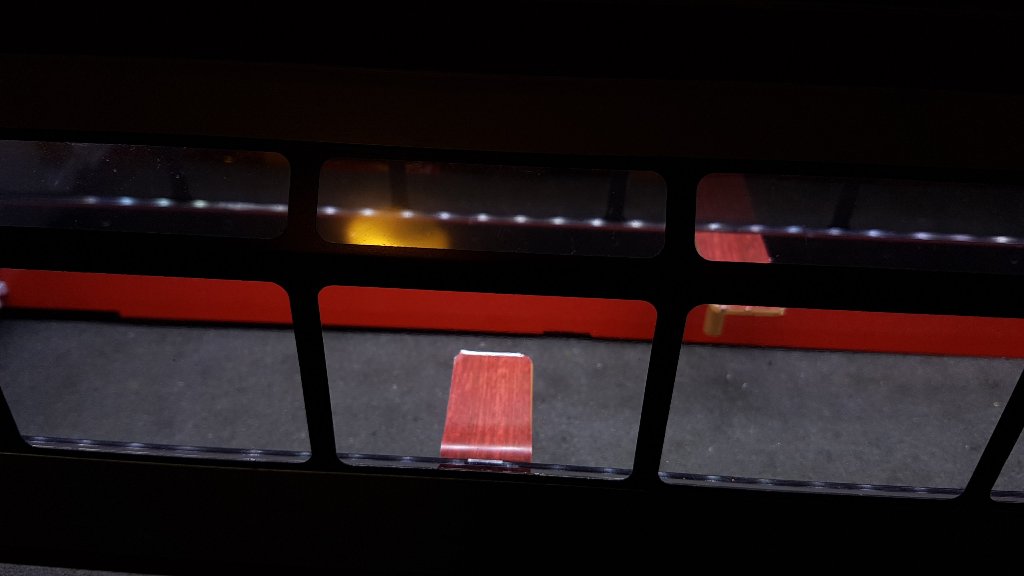

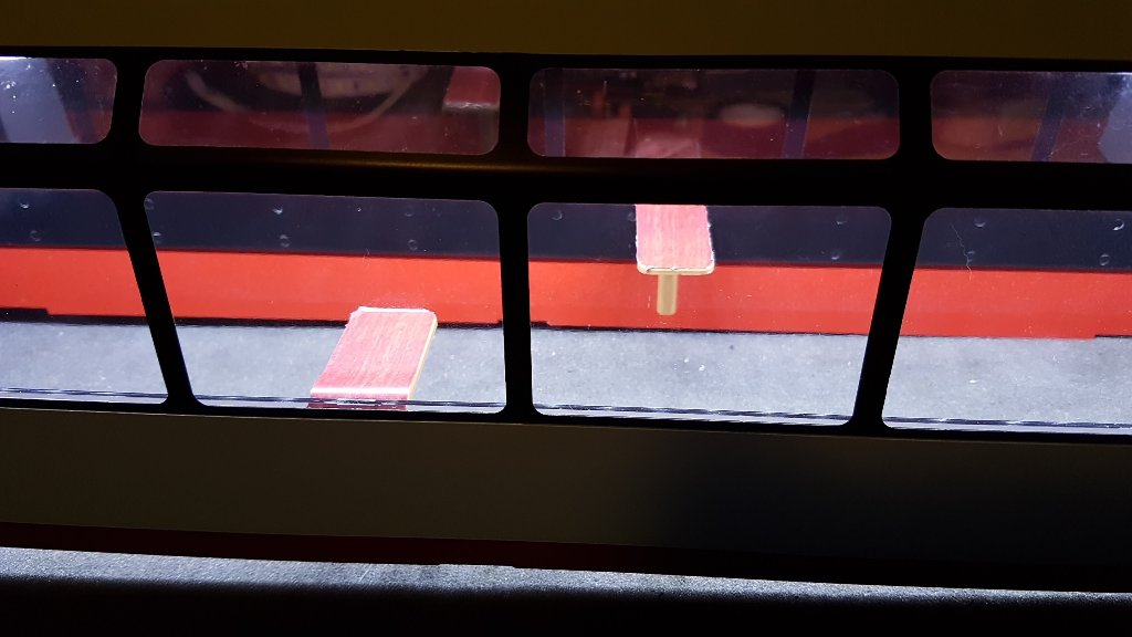

SMD LED Flexprint ohne Abdeckung -> sehr hell bei 12V
Standard weisse Abdeckung links, rechts ohne Abdeckung -> sehr dunkel bei 12V, woher das viele Gelb kommt habe ich nicht rausgefunden
Transparente Abdeckung links, rechts ohne Abdeckung -> hell bei 12V
Transparente Abdeckung bei 12V
Standard weisse Abdeckung bei 12V
rechts ohne Abdeckung, links Standard weisse Abdeckung

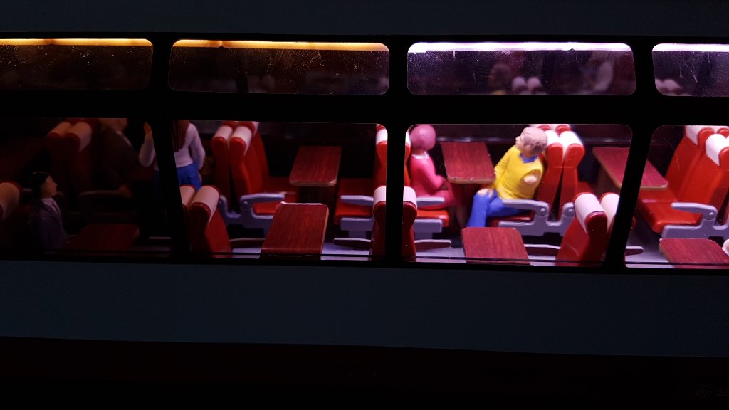

Probehalber mal mit Personen und sonstiger Ausstattung im Wagen
ohne Abdeckung bei 12V
ohne Abdeckung bei 9V
Standard weisse Abdeckung bei 12V, rechts scheint der LED Streifen durch die offene Türe

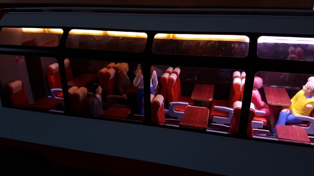

links weisse und rechts transparente Abdeckung
links weisse und rechts transparente Abdeckung, schon krass der Helligkeitsunterschied

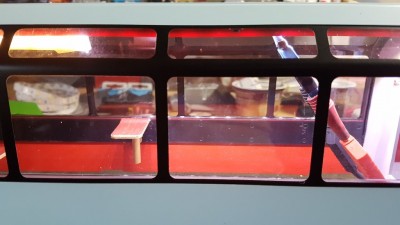

Schon krass der Unterschied von der Weissen zur Transparenten Abdeckung. Woher das gelb der Weissen Abdeckung kommt ist mir überhaupt nicht klar. Es ist doch ein komplett weisses Kunststoffteil. Nach den Test ergibt sich für mich folgendes:
  • Weisse Abdeckung -> wird gelb und viel zu dunkel bei 12V, passen evtl. auf die alten FO Panoramawagen mit den alten Neonröhren.
  • Transparente Abdeckung -> passt aber Reduktion der Spannung auf ca. 10V nötig.
  • Keine Abdeckung -> Alternative zur Transparenten Abdeckung, Verteilung vom Licht im Wagen erstaunlich gut. Spannung ca. 8-9V.
Da ich für meine 6x GEX Wagen leider nur 4x eine Transparente Abdeckung auf Lager habe muss ich wohl auf keine Abdeckung ausweichen.
Im grossen blauen "C" habe ich noch eine weitere Abdeckung gefunden, diese ist bestellt und wird dann auch noch getestet. Vielleicht nehme ich auch die fix LED Leiste mit den Kugelförmigen LED. Diese reagiert allerdings heikel auf tiefere Spannungen, das heisst der Regelbereich wird hier sehr klein und die LED ragen aus dem Dach nach unten. Bei Spannungen unter 10V sind die LED nur noch am glimmen. Eigentlich wollte ich ja schon eine Abdeckung haben damit das Licht zuerst etwas gestreut wird aber die Transparenten Leuchtleisten von LGB sind eher selten zu bekommen und wenn erhältlich dann eher teuer. Hat jemand bei sich zu Hause solche rumliegen? ;)

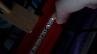

Zum Schluss noch etwas Elektronik: Da ja Djabel auf mir lag hat er mir auch noch etwas Spannung hinterlassen (Statische Aufladung beim Kraulen), diese Spannung hat gereicht damit ich jeweils 3x LED zum glimmen bringen konnte. Einfach den Finger auf den Widerstand und 3 LED glimmen ;)
Ladungsreste von Djabel

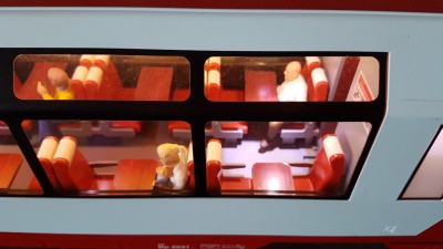

Beitrag von Luegi » 30 Nov 2017, 08:59

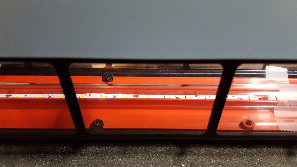

Gestern sind die neuen Abdeckungen vom Conrad gekommen. Man sieht sie fast nicht auf dem Foto. Die Breite passt genau auf den vorhandenen Kanal vom Wagen.
Neue transparente Abdeckung
Die Ausleuchtung wird noch etwas besser als ohne, die Streuung von den einzelnen LED ist noch ein bisschen besser als ohne. Man sieht auf den Tischen keine Reflektion mehr von den einzelnen LED.

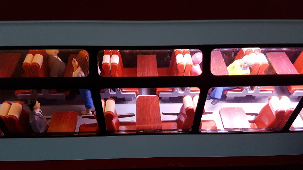

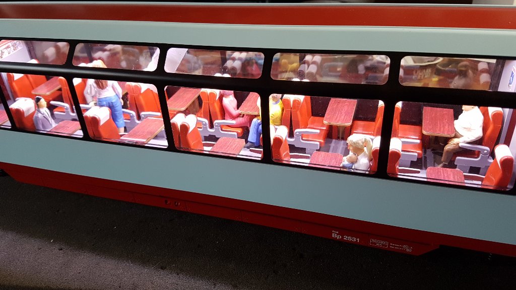

Obwohl der GEX Wagen ja ein moderner Wagen ist werde ich die Lichtstärke wohl eher bei ca. 9-10V einstellen als bei 12V. Das finde ich einfach zu hell.
Sehr hell bei 12V
9V finde ich besser in der Helligkeit

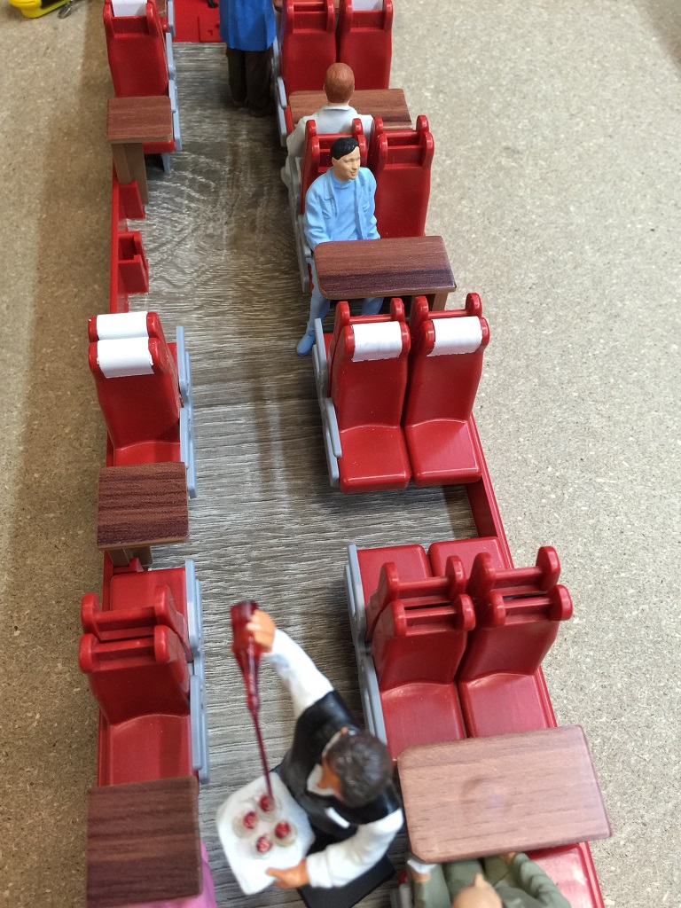

und so sieht es dann mit den Sitzen aus:
Nun noch die einzelnen Kanäle trennen und neu verdrahten, den Lokpilot Fx4.0 einbauen und programmieren.
