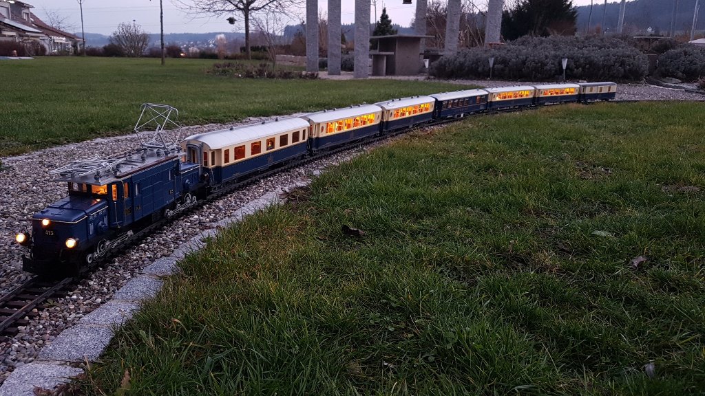

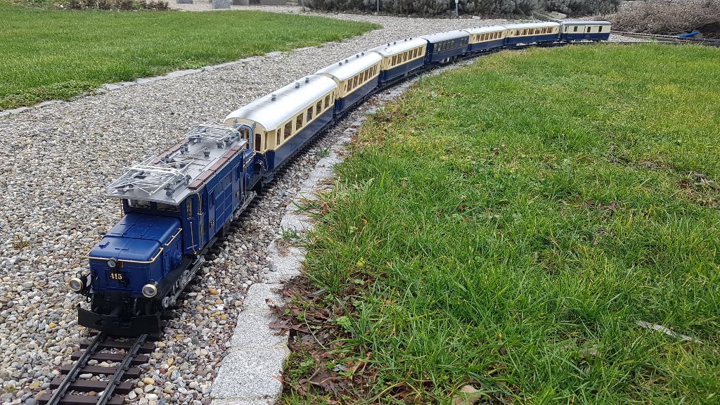

Im folgenden Threat möchte ich meine Tuning Massnahmen beschreiben die ich am ACPE Zug durchgeführt habe. Es sind also div. Wagen involviert, ich werde daher beim Titel beschreiben um welchen Typ es sich handelt. Doch was ist ein ACPE ZUG? Siehe folgendes Foto:
ACPE Zug
ACPE -> Alpine Classic Pullman Express

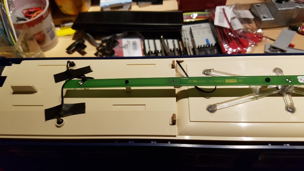

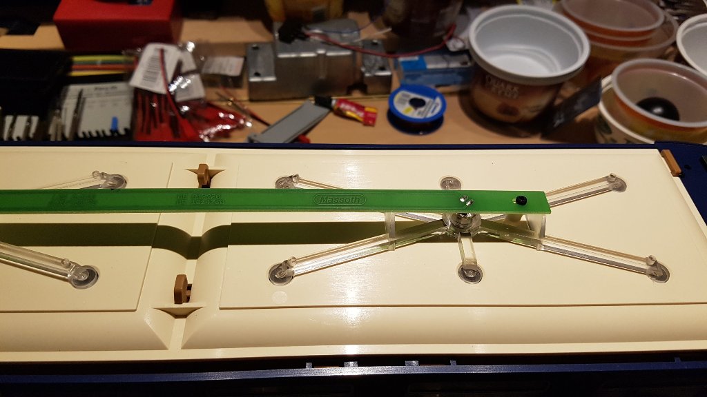

Endlich ist LGB 33520 RhB Salonwagen bei der L'GB eingetroffen. Hier möchte ich dazu meine Tuningmassnahmen zeigen, zuerst mal das wechseln von Glühwürmchen auf LED.

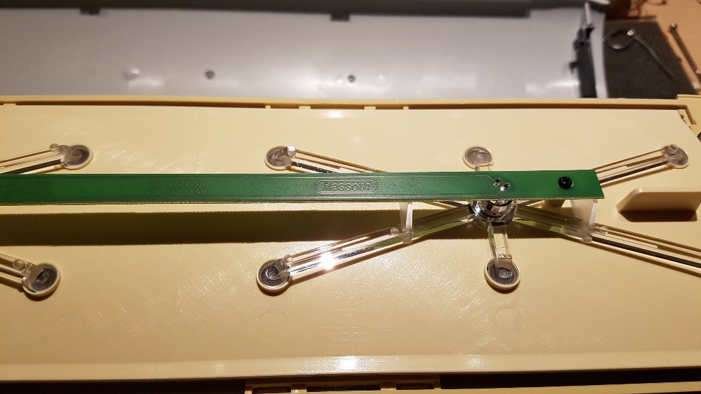

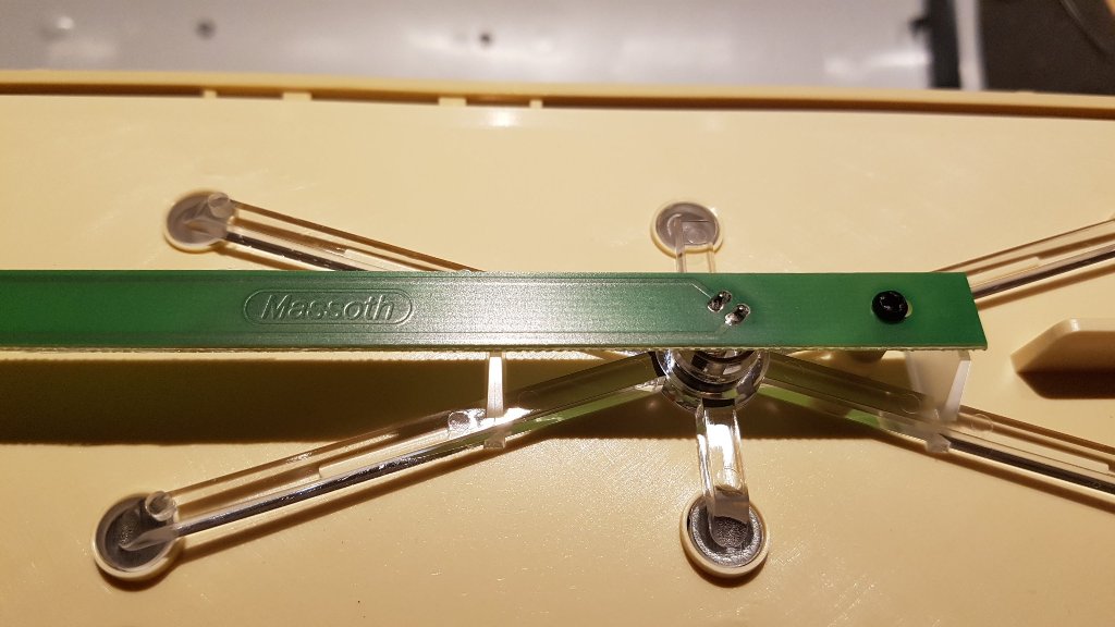

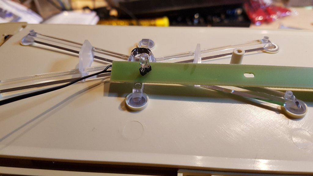

Standardmässig sind in diesem Wagen die gleiche 3 Glühlampen verbaut wie im Gourmino Speisewagen. Die Ausleuchtung vom Wagen wird dann über Lichtleiter verteilt. Ich finde der Wagen ist so viel zu dunkel, also mal schauen was verbessert werden kann.
Lichtleiter und "Massoth" Platine
Glühlampen
Glühlampen

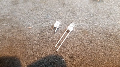

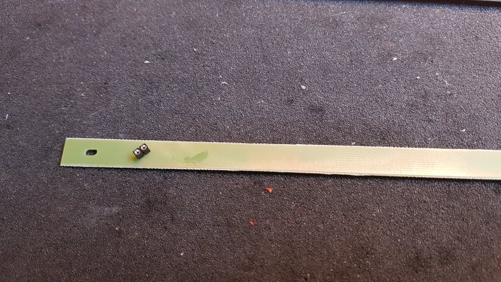

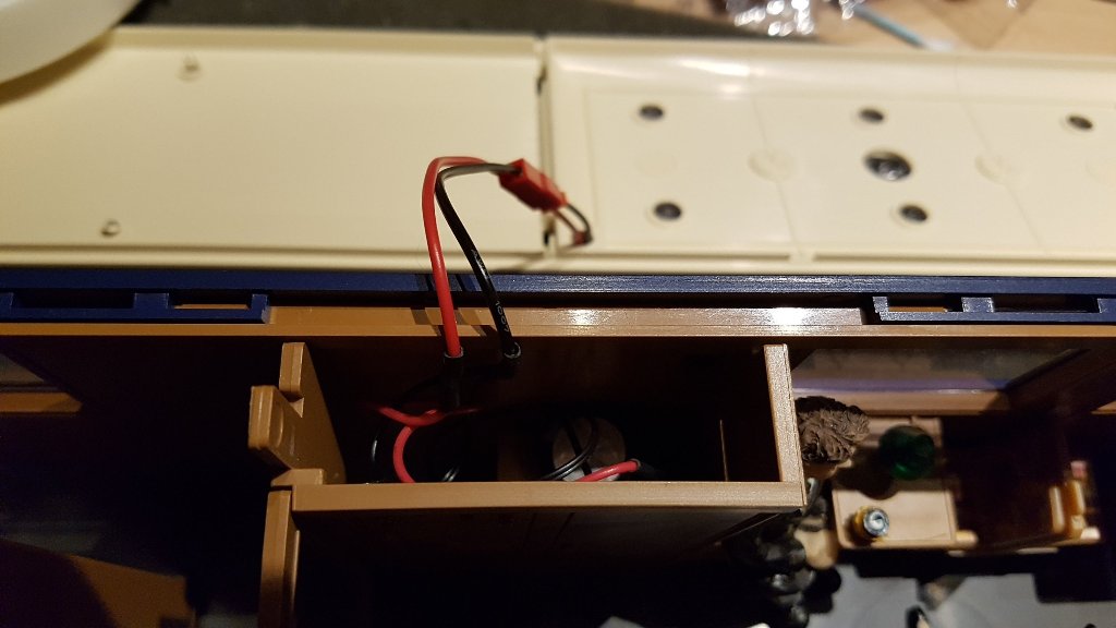

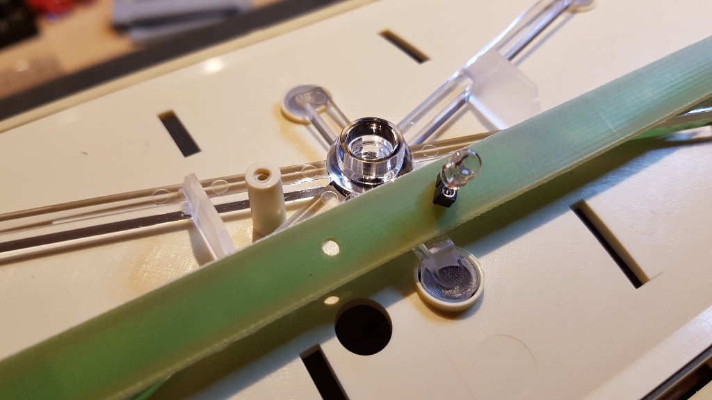

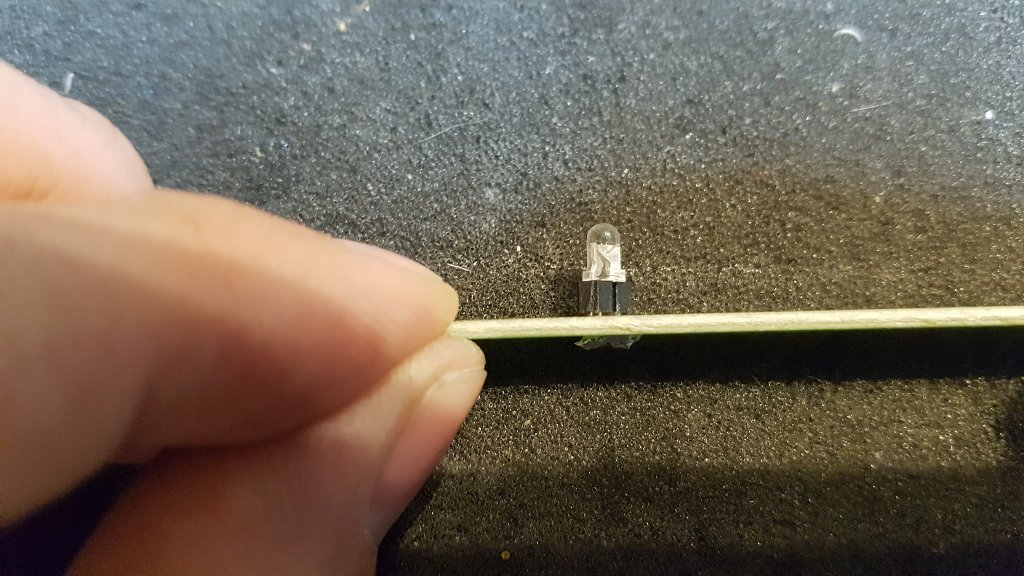

Ich habe mich dazu entschieden die Platine weiter zu verwenden aber auf LED umzustellen. Dazu werden die Glühlampen entfernt und LED zurecht gekürzt:
Glühlampen raus

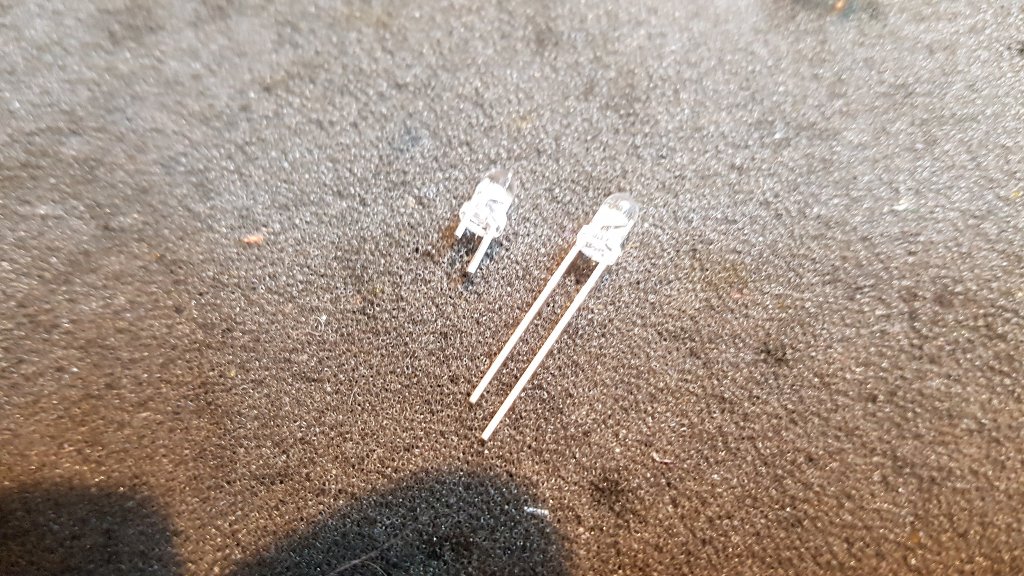

LED kürzen, dickes Teil vom Anschlussdraht muss vollständig entfernt werden
LED passt in die vorhandenen Anschlüsse

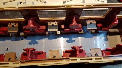

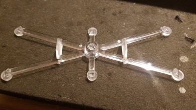

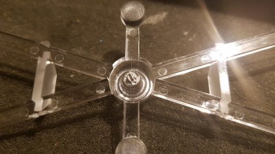

Die Lichtleiter sind leider nicht besonders geeignet für LED da es ein Loch in der mitte hat und die LED daher praktisch nur gerade nach unten leuchtet:
Lichtleiter mit zentralem Loch
Spot
zu wenig Licht
Um das Licht der LED in die Lichtleiter zu verteilen habe ich dann das Loch mit etwas zerknüllter Alufolie (reflektierende Seite nach aussen) verschlossen. Nun wird das LED licht besser verteilt:
zentrales Loch verschlossen

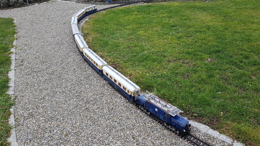

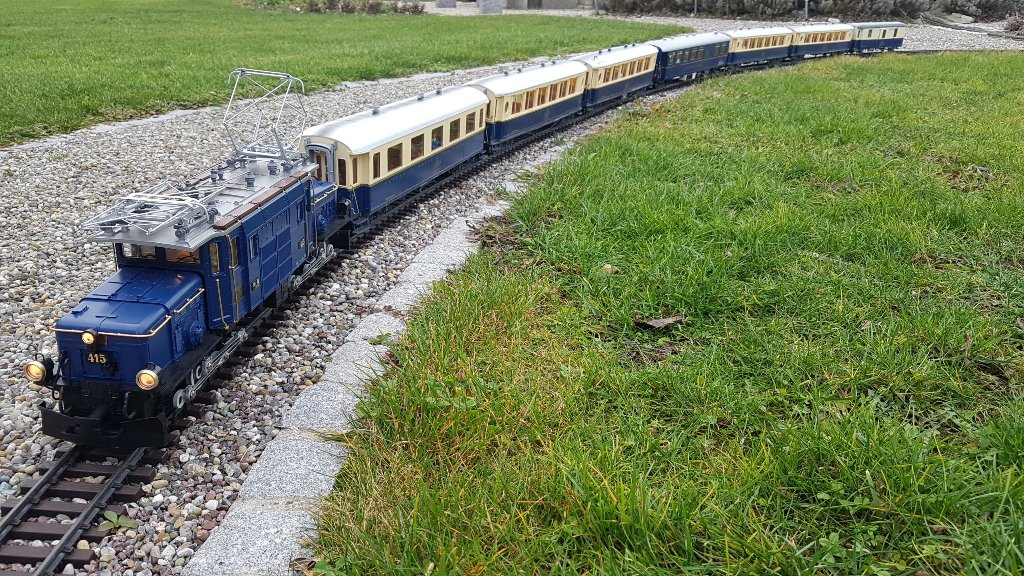

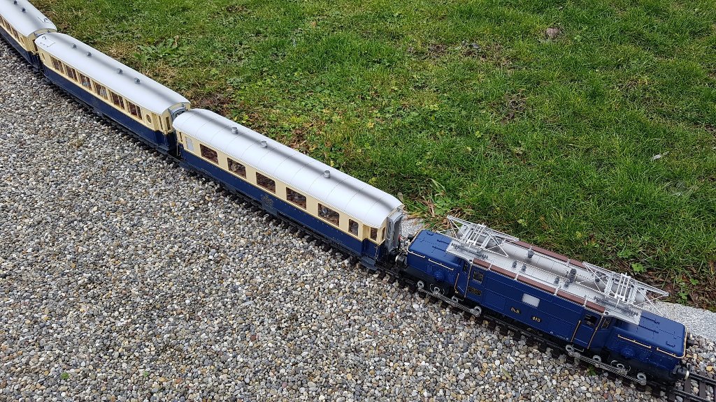

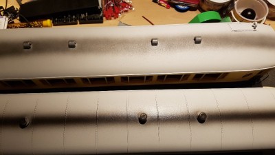

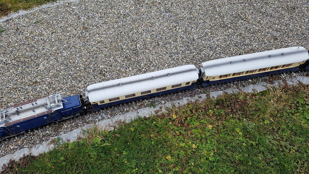

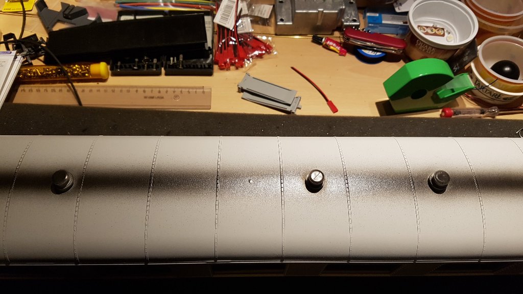

Über den dicken fetten schwarzen Strich auf dem Dach vom 33520 Salonwagen wurde ja schon in einigen Foren geschrieben. Mich störte der Strich auch am Anfang aber als ich den Zug zum ersten mal komplett aufstellte war es nicht mehr so schlimm. Hier ein paar Fotos von den anderen Wagen, ausser dem Gourmino und dem kleinen Postwagen haben alle neueren ACPE Wagen eine schwarzen Strich, allerdings einiges feiner und realistischer als der neue Salonwagen.
fetter schwarzer Strich beim Salonwagen
feiner unregelmässiger Strich beim As1141, anfang und ende sind jeweils breiter und etwas stärker. Ich finde sehr realistisch
gesamter Zug Dachansicht
Salonwagen direkt hinter Lok, da würde er wohl auch am dreckigsten, allerdings wohl nicht nur schwarz

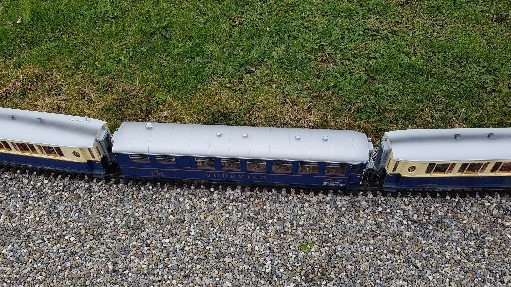

Gourmino komplett ohne Dachverschmutzung

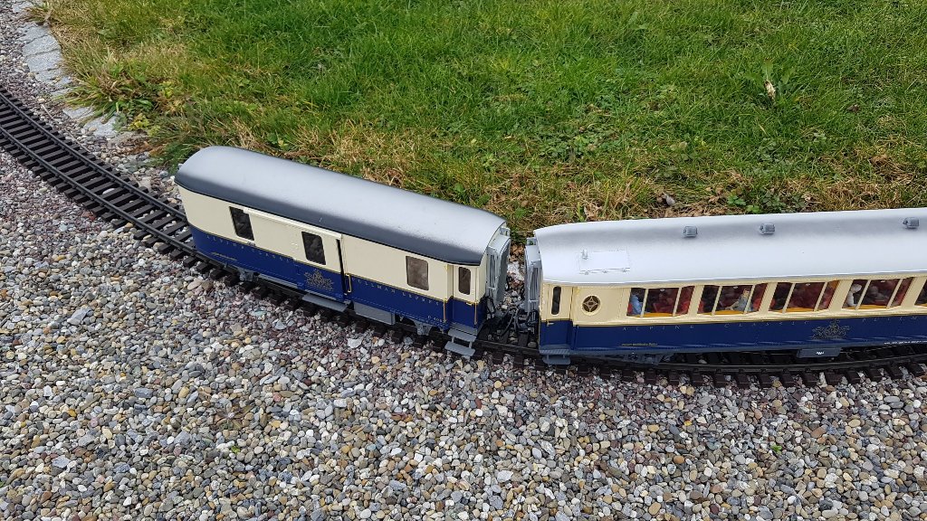

Gepäckwagen mit schwarzen Rallyestreifen seitlich, wohl noch von der Dampflokära
Seitenansicht mit wenig Dach

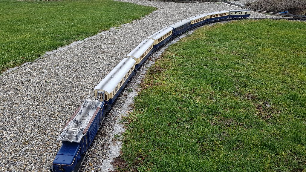

Dachansicht im Zug
vorne Salonwagen danach As1141
trotzdem schöner Zug
Wenn der Salonwagen einzeln betrachtet wird finde ich den Strich auf dem Dach auch viel zu stark, im Zug ist es nicht mehr so schlimm. Ich habe aber auch schon Fotos gesehen von den ersten As114x Wagen, damals noch mit 75Jahre Logo, die anstelle vom mittigen Strich den schwarzen Rand seitlich haben. So wie der Gepäckwagen. Im Zug fällt vorallem der Gourmino Speisewagen auf, da er überhaupt keinen schwarzen Strich hat. Also entweder alle gleich aber nicht drei Varianten in einem Zug. Da muss ich wohl noch etwas mit der Sprühpistole nachhelfen.... ;)

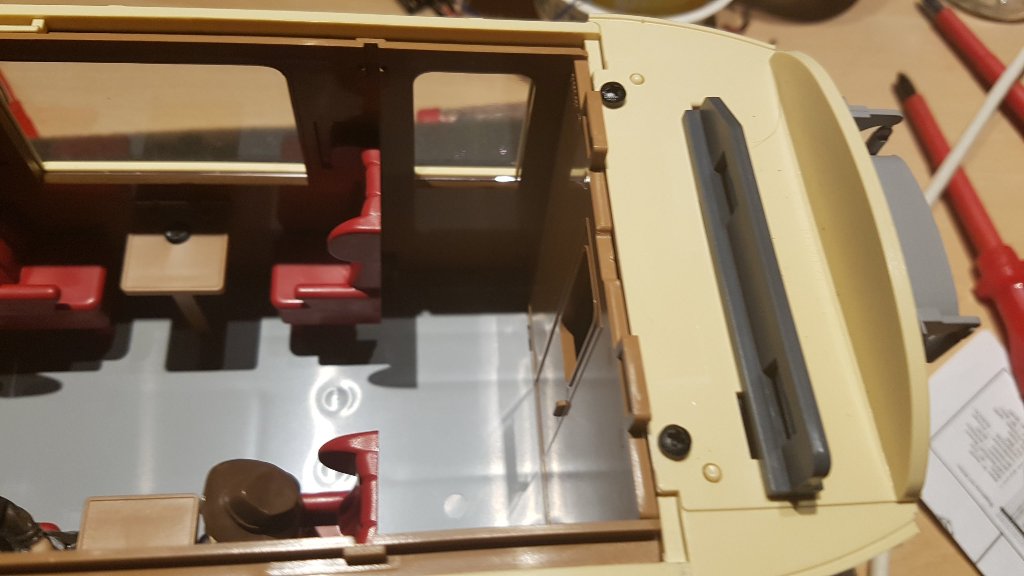

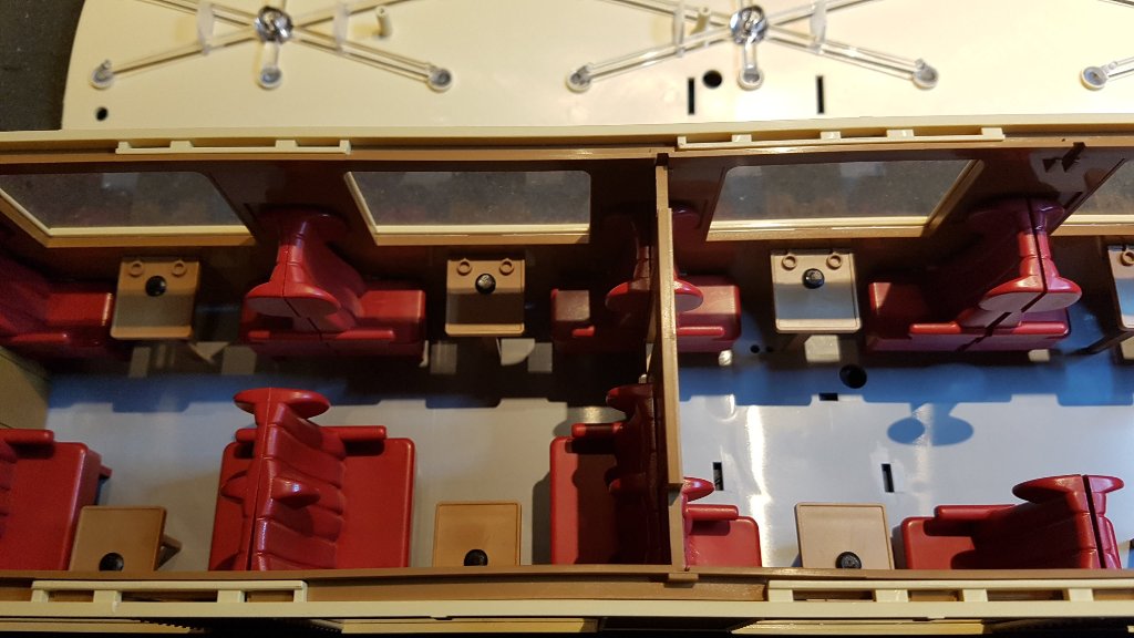

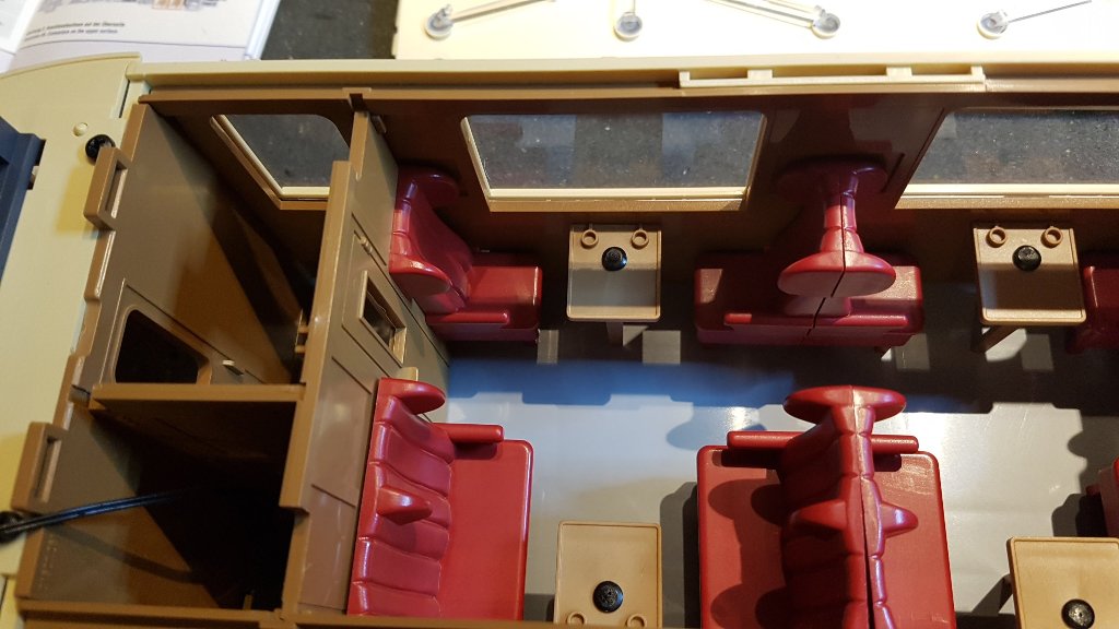

Vom neuen Salonwagen habe ich bis jetzt noch nicht viele Innenansichten gesehen, daher hier mal ein paar Details:
Linke Seite mit Toilette
Mitte
Rechte Seite

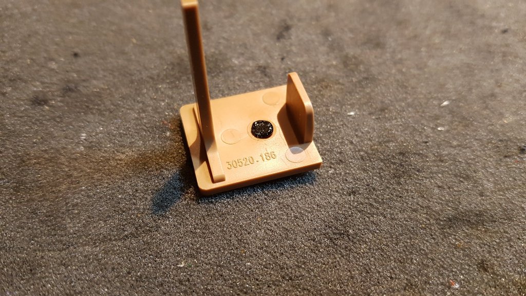

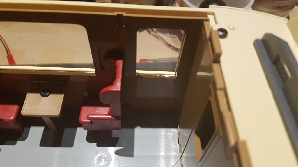

Hier fehlt doch eine Wand, gem. Plan ist hier eine Gepäckablage
Führungen wären vorhanden aber die Wand fehlt.
Bei den letzten Bildern sieht man das MLGB wohl eine Wand vergessen hat. Eigentlich wäre hier gem. Plan eine Gepäckablage vorhanden. Die Nasen für die Wand wären vorhanden aber das Plastikteil fehlt.
Detail vom Tisch, hier wurde das Loch vom Goumino Tisch einfach mit Plastik gefüllt und geschmolzen
Wieso hier wenigstens nicht die gleiche Farbe wie der Tisch gewählt wurde weiss wohl bloss MLGB.

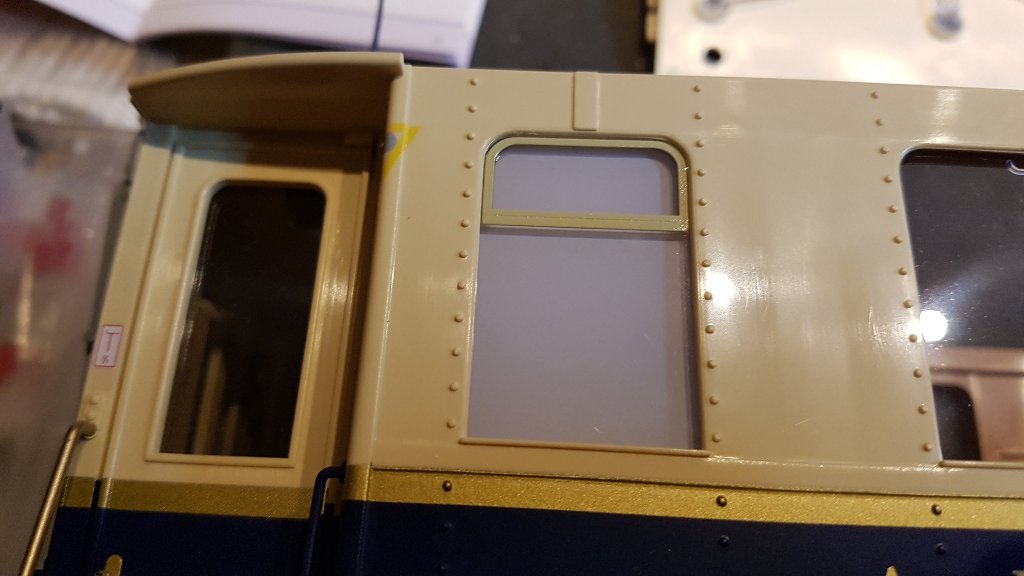

Detail vom WC Fenster, sieht gut aus finde ich
WC Details die man nie sehen wird

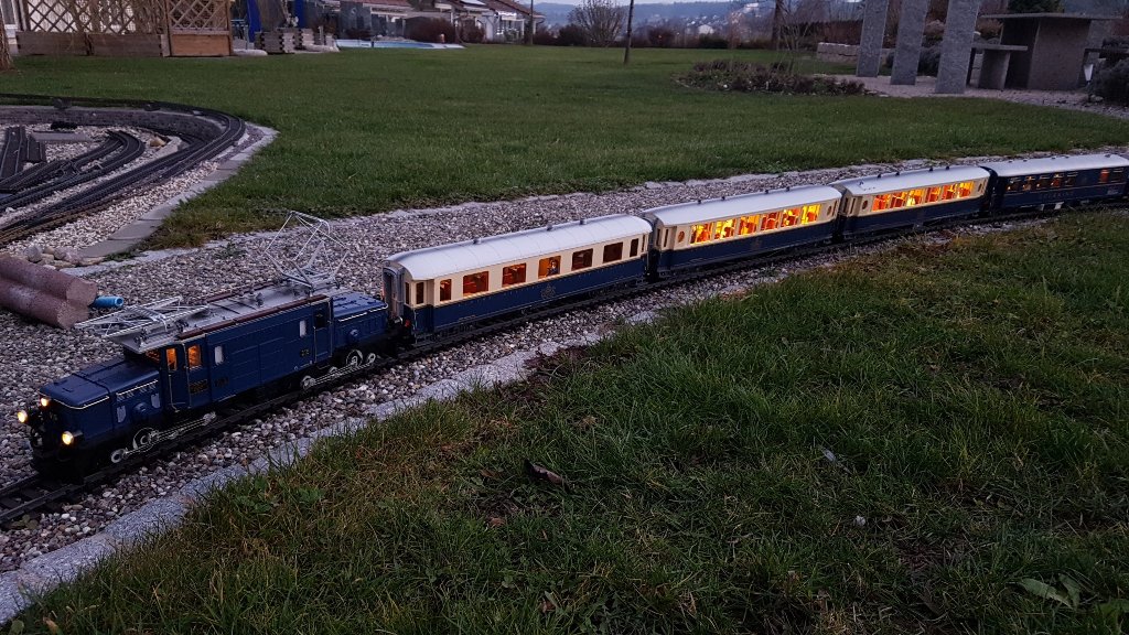

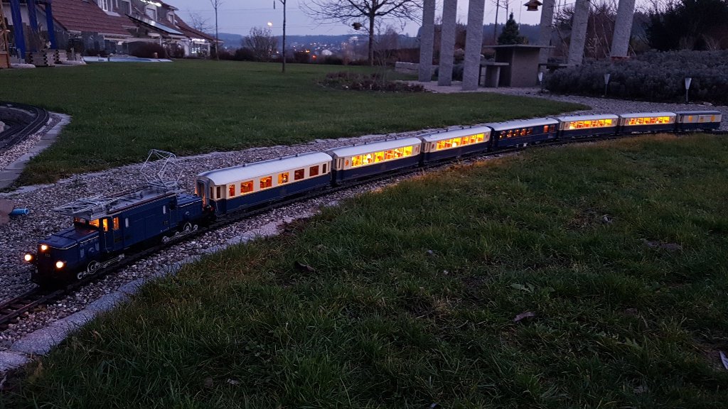

Tuning ACPE Wagen - Dämmerungs-/ Nachtfotos

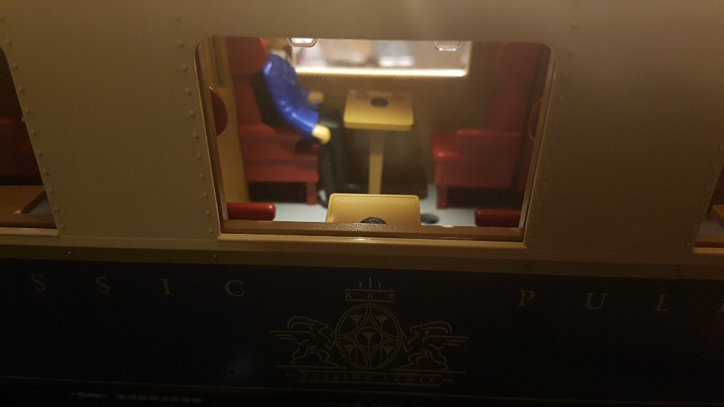

Beitrag von Luegi » 18 Jan 2018, 13:01

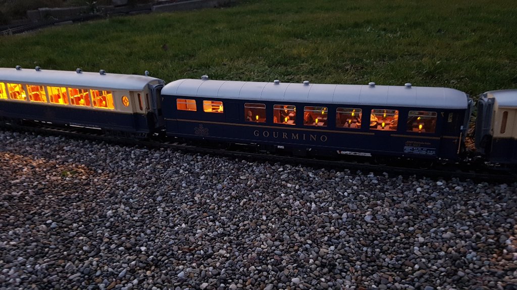

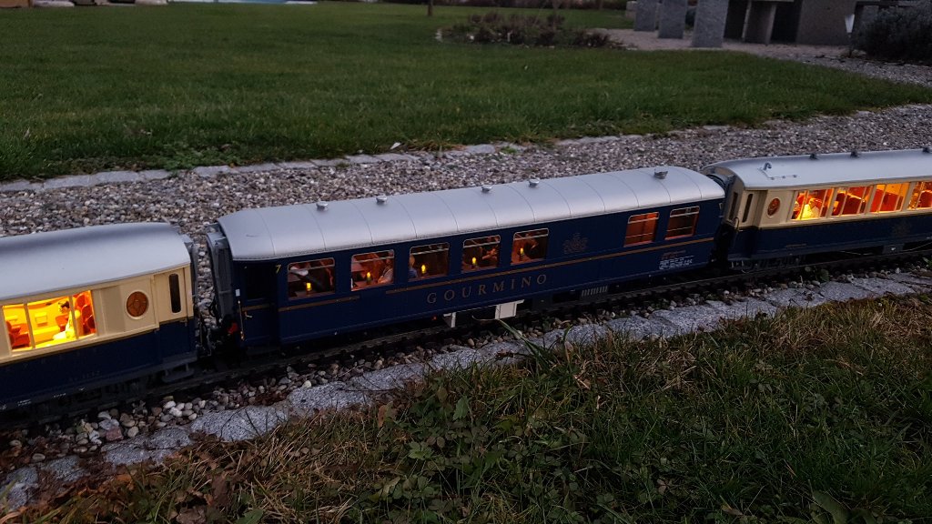

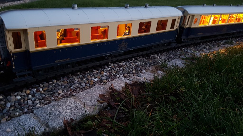

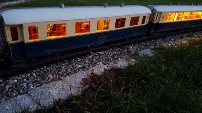

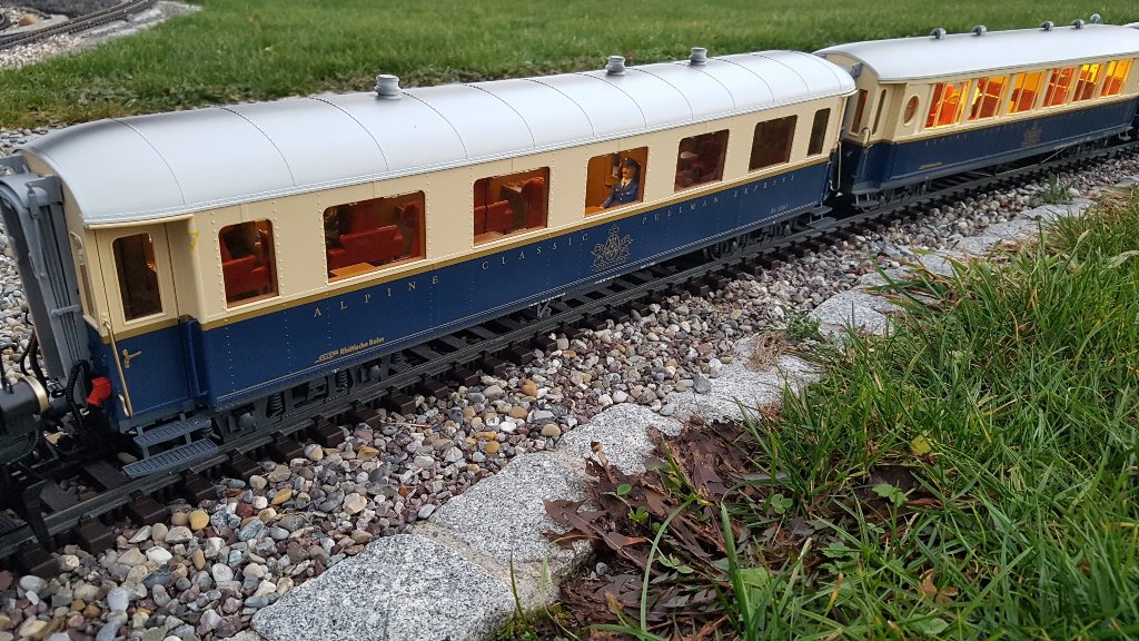

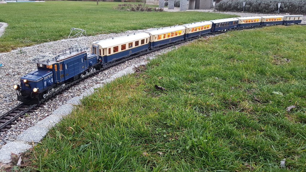

Mal ein erster Test wie sich die unterschiedliche Beleuchtungsart in der Nacht so präsentiert. Ich denke da ist noch einiges zu tun für mich, aber seht mal selbst:
Dämmerung
Salonwagen eher dunkel
Gourmino und Salonwagen haben die gleiche Beleuchtungsart
Auch der Postwagen hat bei mir Licht
Gourmino eher dunkel, dafür sind die Tischlampen gut sichtbar
Eindeutig, hier muss ich nochmals die Helligkeit abstimmen
Slaonwagen immer noch ungleichmässig ausgeleuchtet

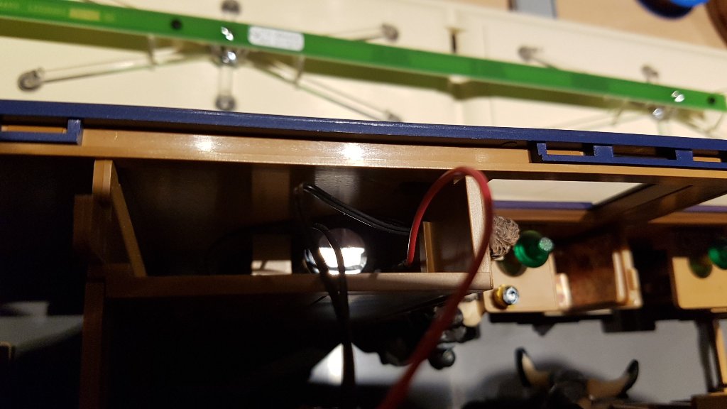

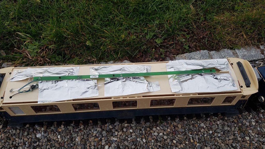

Beim Gourmino habe ich mal noch probiert, ob ich etwas mehr Licht verteilen kann. Durch meine Änderung mit der Alufolie wird nun recht viel Licht im Dach gestreut. Das habe ich mal versucht zu verbessern mit Alufolie:
Mehr Streulicht mit Alufolie?
Ich finde es ein bisschen besser so:
Gourmino ist nicht schlecht

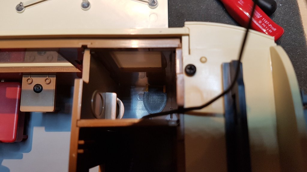

Wie der neue Salonwagen hat der Gourmino eine Lichtverteilung über zwei Lichtleiter sowie je eine Lampe in der Küche sowie im Gang hinter der Küche.
separate Lampen in Küche und Gang

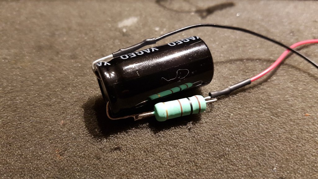

Da meiner immer wieder Probleme mit der Stromaufnahme hatte habe ich einen Kondensator und eine trivial Ladeschaltung eingebaut. Die Schaltung ist gem. Massoth Wiki aufgebaut mit einem Ladewiderstand, Entladediode und einem Kondensator.
Trivial Ladeschaltung für Puffer

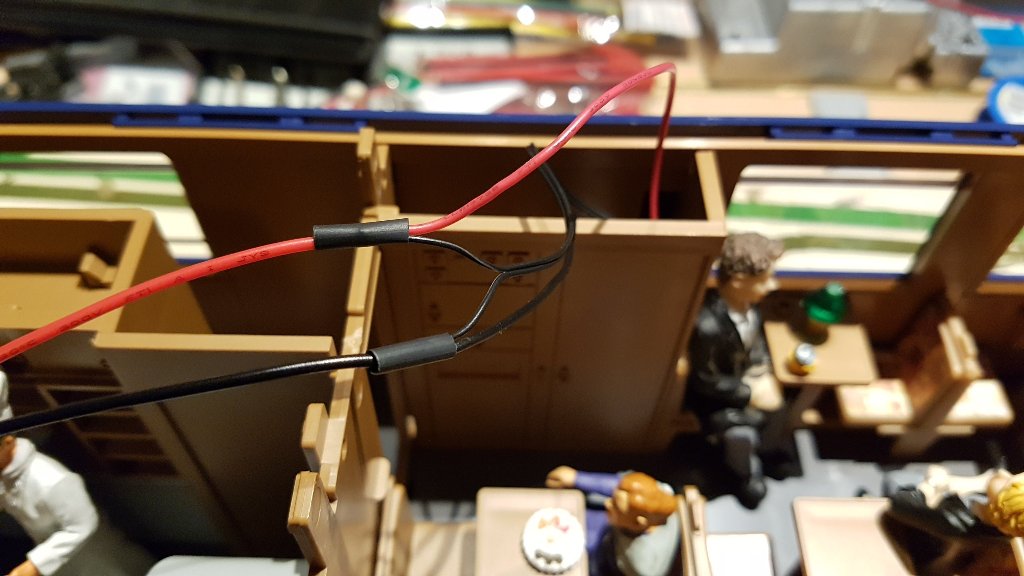

Neue Steckverbindung und Kondensator Versteck
Puffernanschluss
Leider wirkt der Kondensator schlecht, es scheint wohl so als ob die Beleuchtung der Tischlampen von einer Glühlampe erzeugt werden, daher ist der Kondensator sehr schnell leer.... muss mir da noch was überlegen.

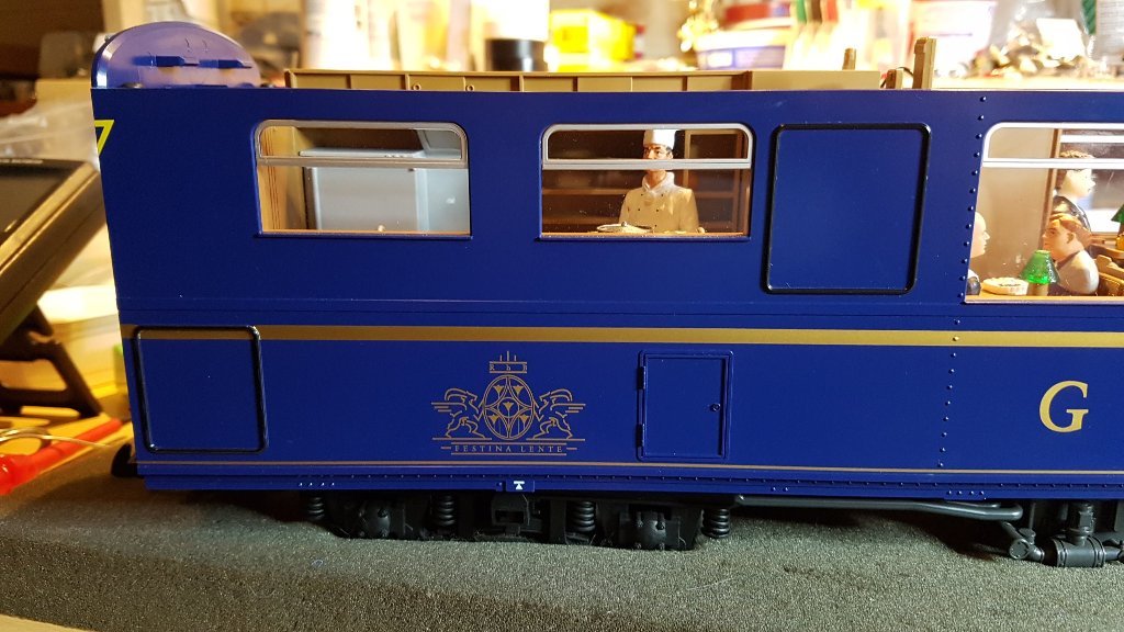

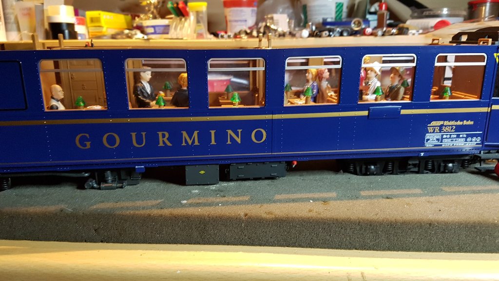

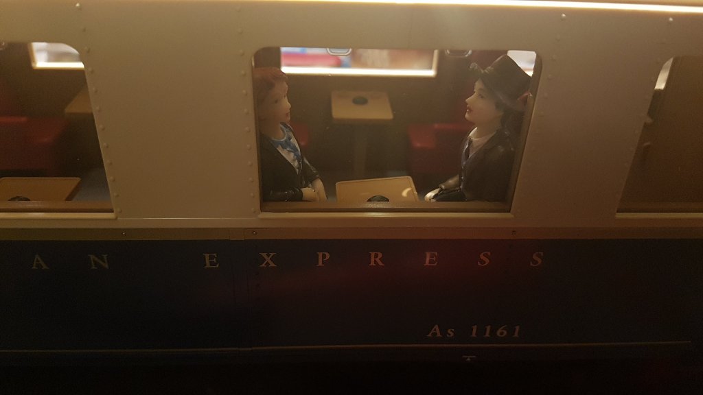

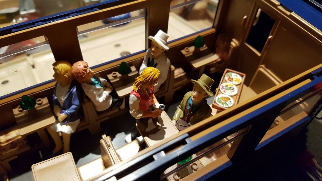

Tuning ACPE Wagen - Gourmino Inneneinrichtung

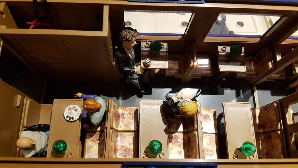

Beitrag von Luegi » 18 Jan 2018, 13:28
Ein paar Fotos vom Gourmino mit der neuen Innenausstattung, was doch so ein paar Figuren und etwas Zubehör ausmachen:
Re: Tuning ACPE Wagen
Beitrag von Micha » 18 Jan 2018, 15:50
Die Innneneinrichtung sieht gut aus,macht Lust auf mehr.
