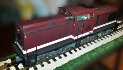

Also kurz einige Bilder von den letzten Tätigkeiten.

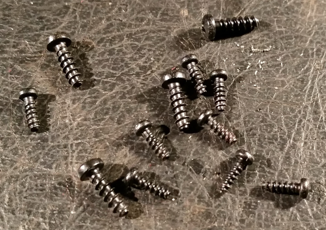

Wenn man etwas zerlegt, und dann wieder zusammenbaut, bleiben immer Teile übrig (Murpy's Gesetz):
Aber ich weiß wo sie hingehörten... werden aber nicht mehr gebraucht :)

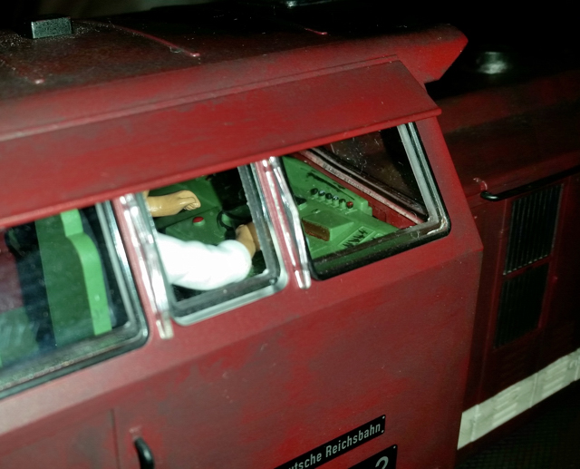

Den Führerstand habe ich versucht, etwas schöner für Ali zu machen:
(Wie heißt ein Kameltreiber sonst?)

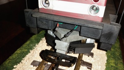

Ganz bescheiden verstecken sich die Kabelkonnektoren für den Geisterwagenkontakt:
Die werden aber hoffentlich nicht benötigt

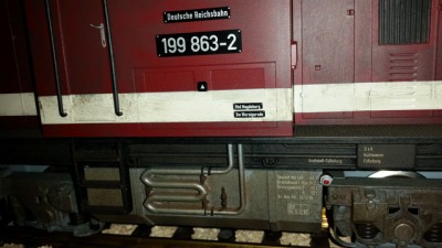

Ansonsten wurde das Viech ordentlich verferkelt:
In diesem Sprit-Tank ist der Lautsprecher und die ganze ESP-Wifi-Elektronik eingebaut

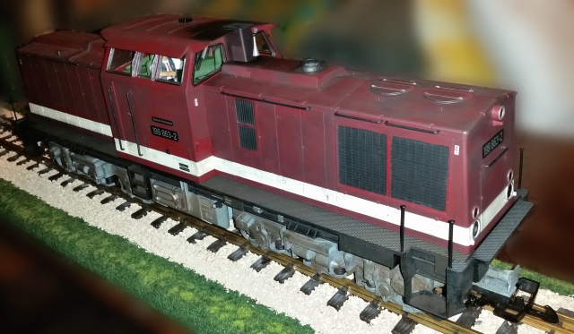

Und noch zwei Bilder für einen Gesamteindruck:
Das Motoreneinmessen und das weitere bleibt für nächste Woche, jetzt ist Furkabahn angesagt.

Beitrag von Luegi » 07 Sep 2017, 09:54
Schön dreckig, selber gemacht?

Beitrag von Zoltan » 07 Sep 2017, 18:28
Jawohl, sauen kann ich gut :)
Re: StEAG Projekt: Umbau Harzkamel
Beitrag von Rene » 07 Sep 2017, 20:43
So schmutzig sehen die auf der HSB ständig in Nordhausen aus. Hast Du wirklich gut getroffen!
Gefällt mir.

Vielen dank, es freut mich dass ihr es gut gelungen findet!

Nachdem ich nun hauptberuflich als Dampflokmechaniker unterwegs bin, kannst du dir denken, dass auch Diesel, die ich anfasse, Spuren davontragen... :)

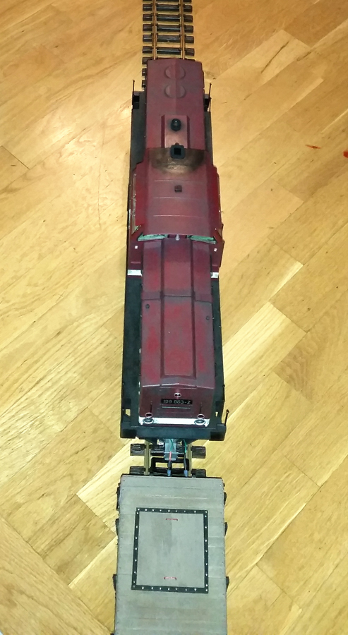

Harzkamel auf der Versuchsstrecke, vor der Einmessung. Hinten im "Sargwagen" ist die mitfahrende Zentrale und die Fahrakkus.
