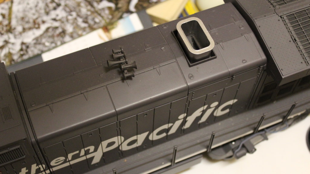

Die Dash 9 besitzt einen "Erste Hilfe Zugang"

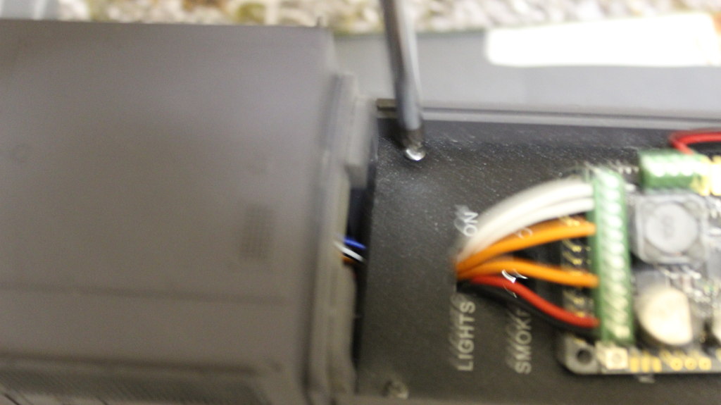

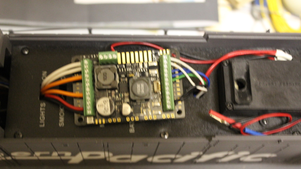

Das Horn ist auf einem Deckel montiert. Dieser lässt sich entfernen. Unter diesem Deckel befindet sich eine Platte. An dieser ist der Rauchgenerator montiert. Die Platte ist mit sechs Schrauben befestigt. Wenn du diese Entfernst, hast du zugang zu der Elektronik.
Somit kannst du dir gut einen ersten überblick verschaffen. Manchal reicht dies schon um das Problem zu beheben .Hoffen wir mal das der, welcher die Lok digitalisiert hat, Steckverbindungen benutzt hat. So das du die betroffenen Teile einfach entfernen kannst.
Aber um dir Fernhilfe zu geben wären mehr informationen nicht schlecht. Z.B ein paar Bilder von der Elektronik, Decoder Typ, etc.

Zuerst musst du die Dachdeckel entfernen.
Ich habe hier gleich den Decoder Platziert. Damit ich schnell Zugriff darauf habe.
Wenn du alle 6 Schrauben gelöst hast. Kannst du die Dachplatte mit dem Rauchgenerator entfernen. Achte darauf, das du keine Kabel abreist.
