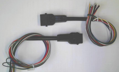

Für meine CIWL Wagen bin ich mir am überlegen wie ich am besten die Technik einbaue. Zwei der schlussendlich 5 geplanten Wagen haben schon einen TAMS 2-Kanal Decoder drin. Jeder Decoder hat als Adresse die Wagennummer. So kann ich bei jedem Wagen einzeln die Beleuchtung schalten. Ganz nett aber auch langsam teuer. Jeder Wagen braucht dann ja 2x Kugellagerachsen mit Stromaufnahme und flackert unabhängig :o
Da der Massoth Navigator nur 4 Adresse zusammen fassen kann für eine Traktion wird es hier ein Problem geben. Als entweder bekommt der Gepäckwagen keinen Decoder/Beleuchtung oder eine gleiche Nummer wie ein Wagen.
Da bin ich auf die PIKO Stromkupplung gekommen. Eigentlich ja als Ersatzteil für den VT 11.5 gedacht aber wieso eigentlich nicht. Die 12 Leitungen können ja auch anders genutzt werden. In einem Forum habe ich aber gelesen dass die Kupplung und vor allem der Kabelbaum etwas starr ist. Da die CIWL Wagen extrem leicht sind wäre dass natürlich nicht so gut. Daher meine Frage: Hat jemand mit diesen Kupplungen Erfahrungen?
Hier noch ein Bild davon:

Habe ich das richtig verstanden, diese Kupplung verbindet elektrisch und mechanisch?

Ja, es ist eine elektrische und mechanische Verbindung die anstelle von der LGB Standardkupplung eingesetzt werden kann. Einen Händler in der Schweiz kenne ich leider nicht, ich werde wohl im grossen Kanton im Norden bestellen. Wenn ich für dich auch mitbestellen soll, einfach mal melden per pn. Ein Set wird ca. 11€ - 12€ kosten und enthält 2 Kupplungen.

Ja diese Kupplungen sind schon etwas starr und beim Verkuppeln gute Fingerfertigkeit erforderlich.
Und der Abstand muss stimmen. Fabian, ich habe dir per PM ein paar Fotos geschickt mit Pufferverhakeln in LGB R3

Bei Manfreds VT ist nicht die 12-polige sondern die 8-polige Kupplung von den Piko Schlepptenderdampfloks verbaut. Die Anschlußkabel sind in der Tat etwas was steif und es könnte durchaus sein daß leichte Fahrzeuge bei engeren Kurven aus dem Gleis gehebelt werden. Bei Fahrzeugen mit Mittelpuffer oder ohne Puffer macht der, bei normaler Montage, verkürzte Kuppelabstand nichts aus. Bei Fahrzeugen mit Seitenpuffern jedoch muß der Kuppelabstand durch versetzen der Kupplungsköpfe vergrößert werden da sich diese sonst bei Kurvenfahrt verhaken (siehe Manfreds Bild). Dazu muß dann allerdings der Zapfen am Ende der Kupplungsdeichsel teilweise oder ganz entfernt werden.
