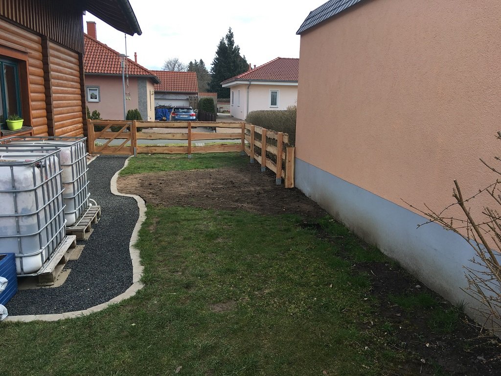

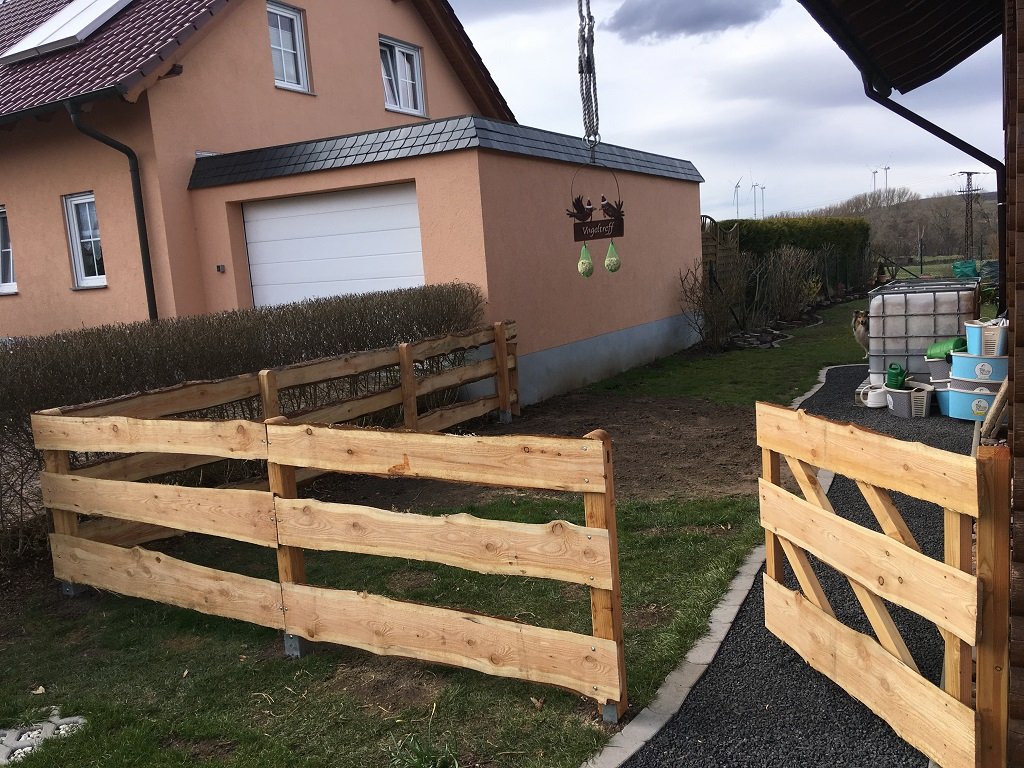

Der Winter hat endlich aufgegeben.
Neuer Zaun fertig, alter Zaun weg, Gelände geebnet.

OOOHHHH viel Platz für ne Eisenbahn

Der René hat noch viel mehr Platz
Er muss noch noch die bessere Hälfte davon überzeugen
Schöner Platz für die Gartenbahn
Re: Die TSB
Salami-Taktik
Anders geht es bei Ihr nicht,wenn ich ihr jetzt schon von meinen Gedanken zur Erweiterung in den "richtigen" Garten Bereich hinein erzähle ist das Thema Gartenbahn gestorben bevor ich den ersten Träger gesetzt habe...
Erstmal nutze ich den Bereich im Foto, dann fahren wir nächstes Jahr so oft wie möglich und wenn Sie die leuchtenden Augen der Kinder sieht starte ich Angriff No 2...
