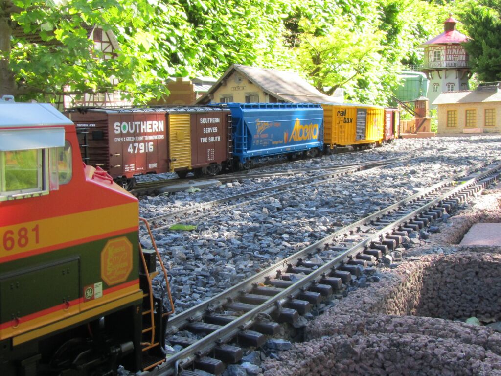

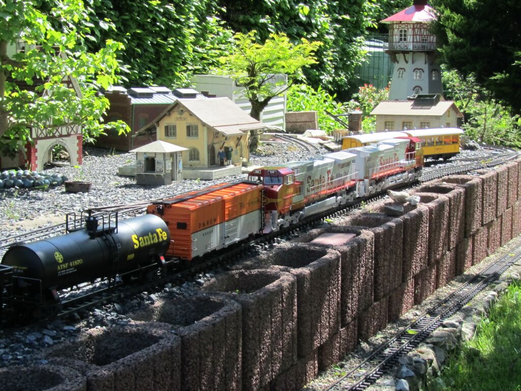

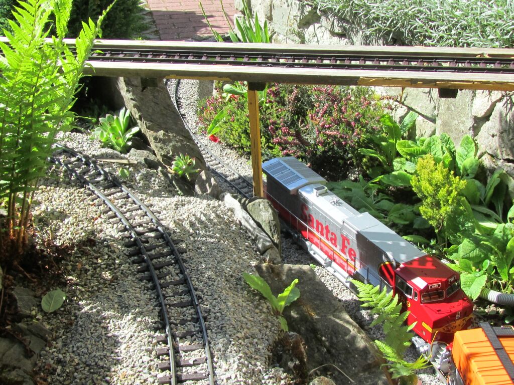

Schöne Fotos, SF ist immer gut
Schön die beiden Dash9, ich habe nur eine aber die sieht mit dem Containerzug auch genial aus

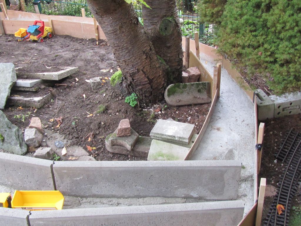

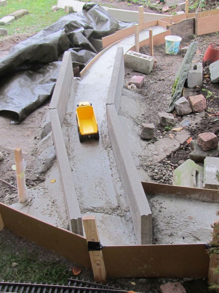

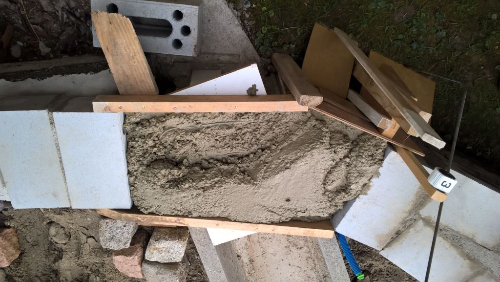

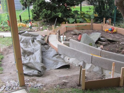

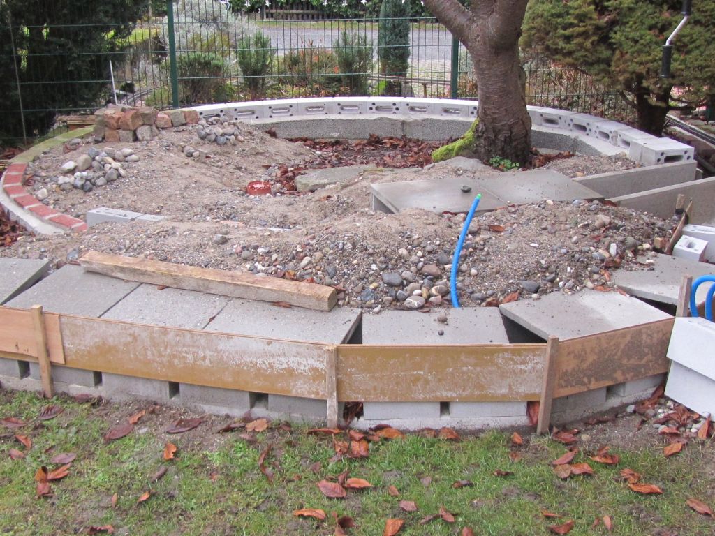

Seit Frühherbst ist auf meiner Anlage etwas im Gange. Meine Frau wollte eine Ecke des Gartens umgestalten. Die Gelegenheit habe ich natürlich beim Schopf gepackt und gleich noch eine Umgestaltung der Gartenbahn vorgeschlagen. Und so siehts derzeit aus. ca. 2 To Beton und Kalksandsteine und 3 To Wandkies später. (Gut wenn man die Kiesgrube um die Ecke hat
Etwas zum Unterbau:
Da der ganze Boden in dem Bereich von starken Wurzeln der umstehenden Bäume bis dicht unter die Oberfläche besetzt ist, kam es nicht in Frage einen Kanal auszuheben. Ich habe deshalb unter dem ganzen Gleisverlauf ein nahtloses Streifenfundament betoniert. Ca. 5cm dick und 25 cm breit. Mit 2 Eisen armiert. Es folgt im Höhenverlauf einzig dem Bodenniveau, liegt auf der nackten, mit Hand-Stampfer verdichteten Erde.
Wo die Wurzeln aus dem Boden lugen (gefühlt überall
) habe ich mit Sand unterfüttert.
Darauf habe ich dann in einer einfachen Schalung aus Laminatbodenbrettern eine Splitt-Zementmischung eingebracht. (In der Schubkarre feucht-nass angemacht. Portlandzement, Splitt 3-6mm).
Auf die Splittzementmischung habe ich dann die Kalkbetonsteine gelegt und mit klopfen und der Libelle 2D exakt ausgerichtet.
Die Splittzementmischung hat den Vorteil nicht zu fliessen, die Steine schwabbeln also nicht, sondern bleiben dann wie ausgerichtet liegen. Ausserdem ist das Gemisch nicht so schwer wie kompakter Beton.
Ausgehärtet ist das Splittzementgemisch - wie die überall erhältlichen Planztröge - wasserdurchlässlich. Wenn alles fest ist, verfülle ich mit Mauermörtel alle Fugen und die Oberfläche des Splittzementgem. zu den Steinen.
Etwas zum Unterbau:
- Dateianhänge

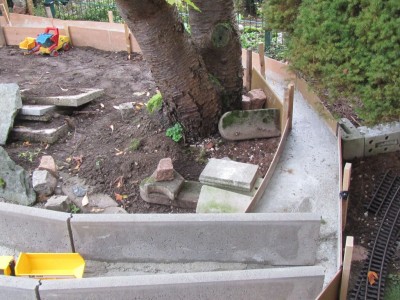

- Hier sieht man den Aufbau:
Zu unterst im Laub noch sichtbar das durchgehende, armierte Streifenfundament.
Dann den Splitt-Zement, darauf der Mörtel der die Oberfläche abschliesst und die Steine auf dem Splittzement anklebt. - Ausschnitt 9185.jpg (9.62 KiB) 1765 mal betrachtet

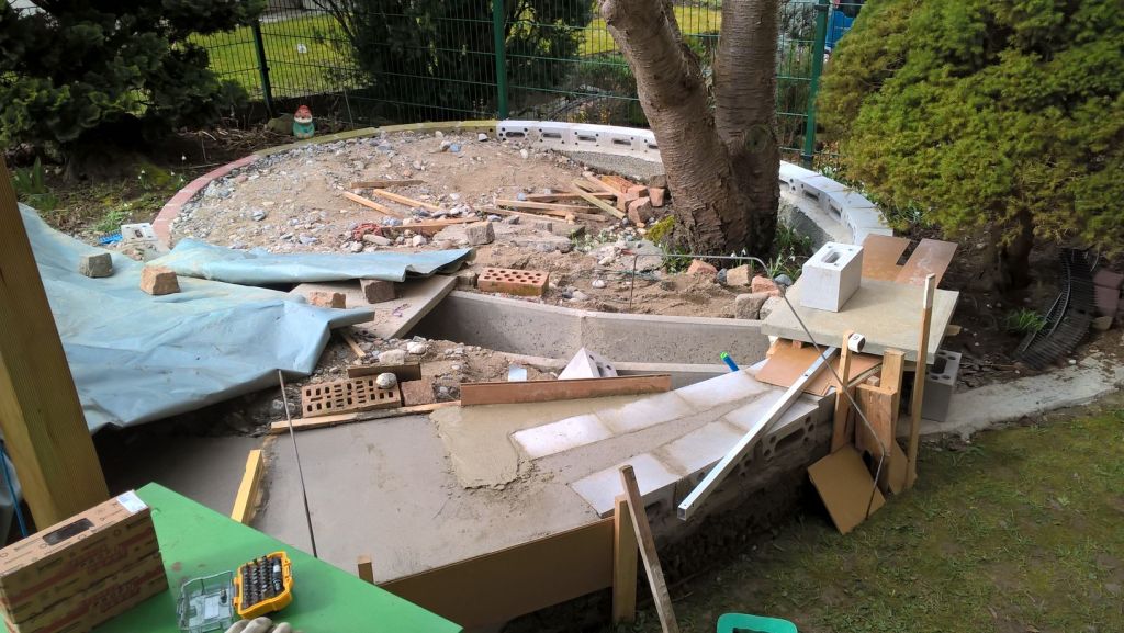

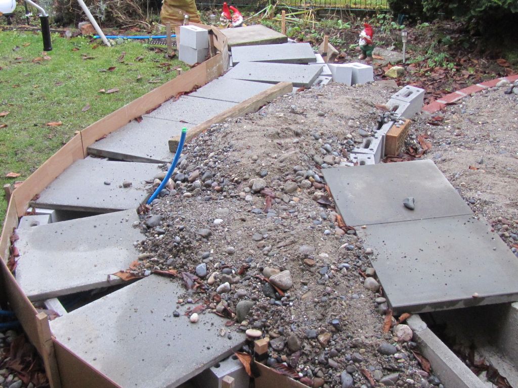

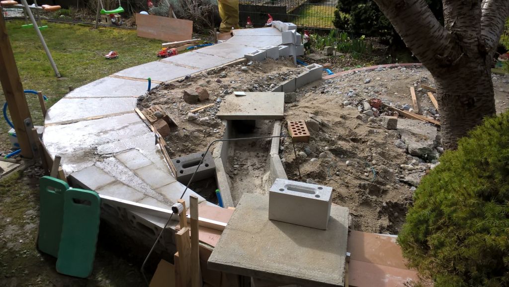

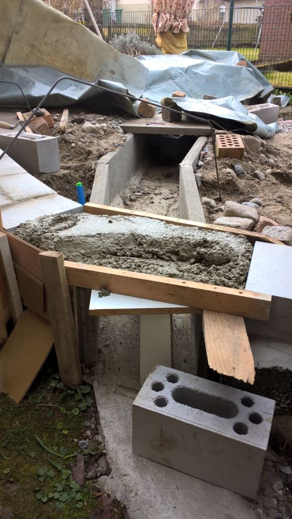

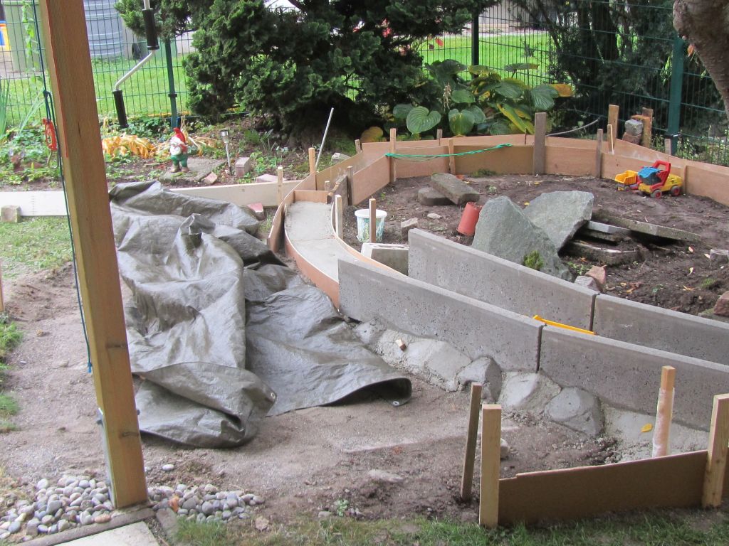

Wieder mal ein paar Bilder von dem Erweiterungsprojekt.
Mit Unterstützung eines lieben (Garten-)Bahn Freundes und meines Juniors gehts doppelt schnell.
- Dateianhänge
Re: Bilder Versuch der erste
Fleissig fleissig, wird das ein Bahnhof in der Kurve? Kann ich mir sehr gut vorstellen.
