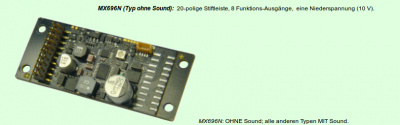

Key, dann schlag ich dir den Zimo MX696N vor. Dieser Decoder gibts um die 100CHF. Er hat ein Susi Ausgang, welcher auch die LGB Sounds ansteuern kann. Jetzt ist die booster Lösung von LGB schon 15Jahre alt. Zu dieser Zeit verbaute LGB wohl noch keine Susi Sounds. Hier währen Bilder hilfreich, damit wir wissen was gegeben ist.
Wahrscheinlich erwartet dein Soundmodul noch eine Pulskette. Damit du jetzt keine Klick Orgie machen musst um die Soundfunktionen zu schalten, kann der Decoder diese Simulieren.
Weitere Daten:
Der Decoder hat 4A Dauerbelastung und 10A Spitzenbelastung. Da kanns schon mal "echli räble" und der Decoder macht das problemlos mit.
Zusätzlich hast du 4 Servos und 8 Funktionsausgänge(Die Funktionsausgänge haben zusammen 2A zur Verfügung). Und natürlich auch Anschlüsse für Stromspeicher.
Link zum Hersteller: http://www.zimo.at/web2010/products/lok ... grosse.htm Du hast 10V Funktionsniederspannung, einstellbar auf 5V. Perfekt für die Servos. Kein zusätzliches Gebastel nötig. Leider haben die Servo Anschlüsse keine Pins. Da musst du wohl oder übel die Kabel oder besser eine Stiftleiste anlöten.

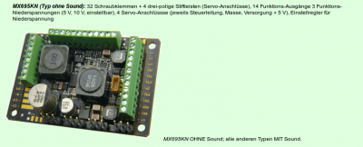

Falls du lieber Schrauben und Stecken willst, gibts den MX695KN. Dies ist die Hardcore Variante mit 6A Dauerbelastung und 10A Spitze. Da kannst du ruhig die Fetzen fliegen lassen. No problem für den MX695KN. Dieser Decoder ist etwas älter als der MX696N und kann noch keine Susi Sounds ansteuern. In deinem Fall wahrscheinlich nicht so tragisch, da wie oben beschrieben höchstwahrscheinlich ein Puls Soundmodul verbaut ist.
Der MX695KN ist mit Schraubklemmen ausgestattet. Für den Servo hat es extra 3Pin Stiftleisten. Servo einstecken und los gehts! Da die Decoderfamile MX695 durch den MX699 ersetzt wird, sind die Preise am fallen. Mit 125CHF bist du dabei.
