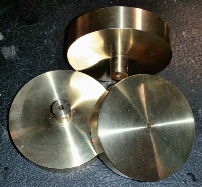

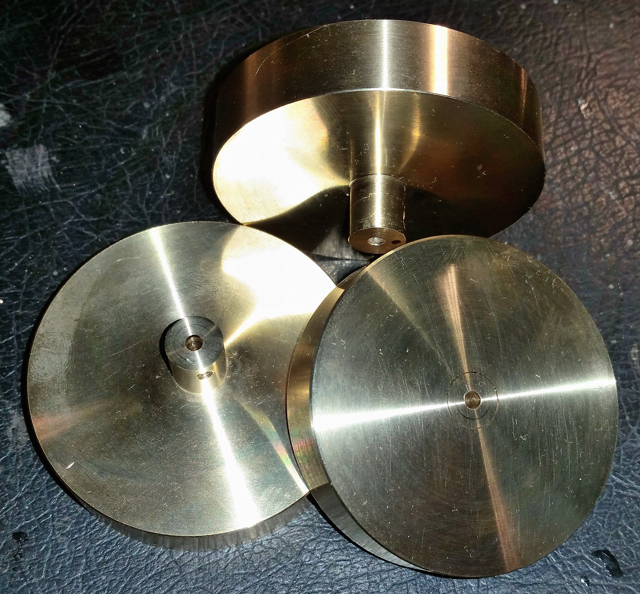

Bei Einzylindlern und besonders bei Einzylinder-Heißluftmotoren ist eine Schwungmasse wohl unabdingbar.
Das hier sind also Schwungräder (oder wollen welche mal werden):
Sie müssen auf 4 mm aufgebohrt werden, da mein Silberstahl-Rundmaterial, die ich für die ganze "Achserei" eingeplant habe, eben dieses Durchmesser hat.

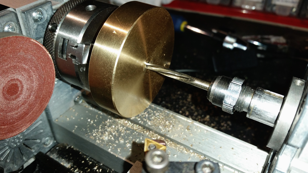

Dabei könnt ihr mal gleich meine Drehbank bewundern, die mit ihrer Gesamtlänge von weniger als 40 cm (sie musste so klein bleiben, damit sie auf meiner riesigen Werkstattgelände von 60x80 cm überhaupt Platz hat).

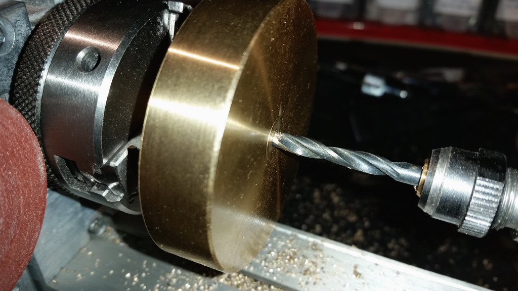

Also bohren:
Dann müssen die Löcher schön mit der Ahle glattgerieben werden, damit die Schwungräder schön wuchten (und möglichst nicht unwuchten, denn es wäre äusserst schlampig, wenn das eiernde Schwungrad die Lok aus dem Geleise wirft):
