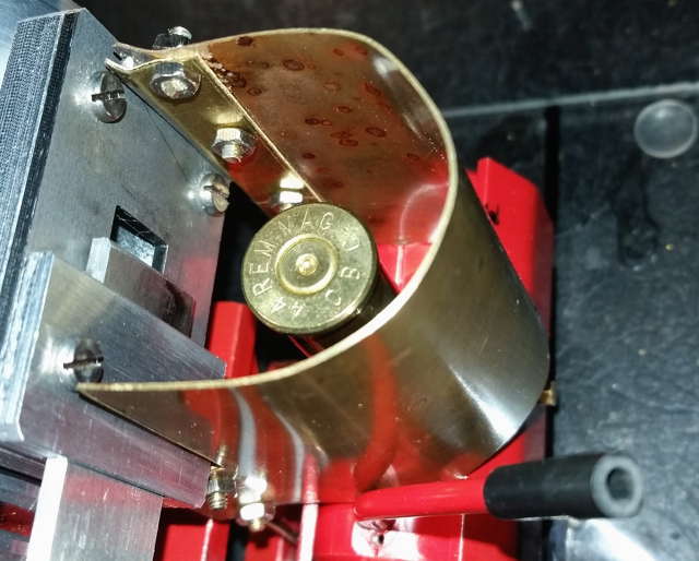

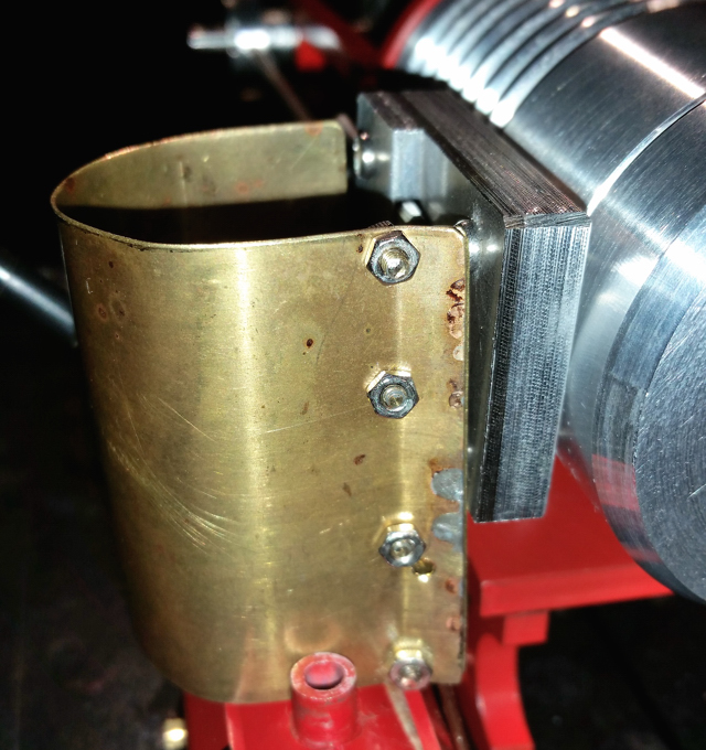

Schauen wir uns den neuen Kamin an:
(Die 44-er Remington Magnum Hülse dient nur als Messing-Dochtkappe, die Lok ist ganz friedlich )
So weit, so gut, widmen wir uns also weiterem...
Diesmal stelle ich die Bilder aber direkt ein.
