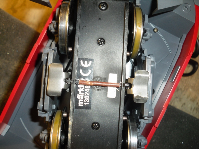

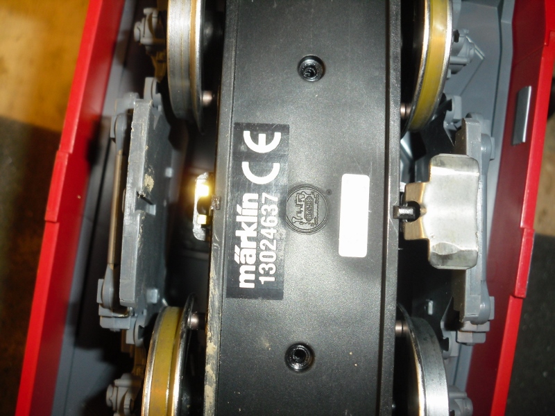

Vor ein paar Tagen kam mein Allegra zum Einsatz. Nach problemlosem fahren reagierte der Allegra aufeinmal unregelmässig auf die Fahrbefehle. Beim genaueren hinschauen stellte ich fest, dass ein Schleifer fehlte. Ich hatte zuvor eine Entgleisung auf einer Kreuzungsweiche, vermutlich wurde da der Schleifer ausgerissen.
Beim genaureren betrachten des Schaden stellte ich fest, dass die Kunstoffnoppe an der Motorabdeckung abgerissen wurde und dadurch der Schleifer keinen halt mehr hatte.
An Stelle der Noppen habe ich nun seitlich ein 1.5mm Loch gebort und beidseitig einen Stahldraht eingeführt. In der Mitte habe ich die Stahlstifte mit einem Kunstoffröhrchen (Kabelisolation) verbunden. Achtung die Stahlstifte dürfen einander nicht berühren, Kurzschluss....
Jezt funktioniert alles wieder bestens.
huk
die eingeführten Stahlstiffte verbunden mit Kunstoffröhrchen
rechts alles original, links Noppe fehlt
